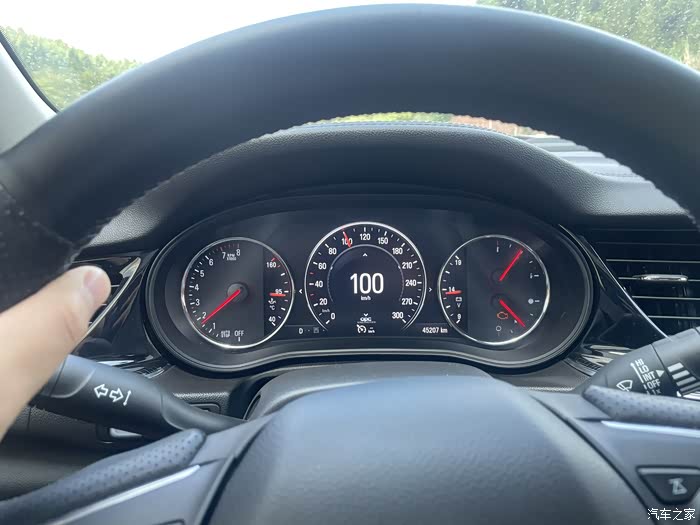

本次还完 NGK火花塞,然后跑了一趟300km的高速,给点油就加速无力,报故障ESC,防滑故障,发动机故障,一路担心的很,害怕发动机坏了,一路匀速100慢慢给油,慢慢跑。真的一路很无奈😮💨
发动机故障灯。 亮了一路,害怕极了,也不敢跑快了,就慢慢拖着跑。

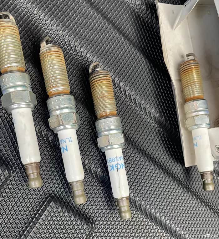

下高速回来后,就立即回4s店做检测,NGK火花塞拆下 ,第三根火花塞,陶瓷部分明显漏电,检测二缸严重缺火,失火现象。导致车子发动机没力 引发的一些故障。
第三根火花塞 陶瓷明显黑线,4说漏电严重。

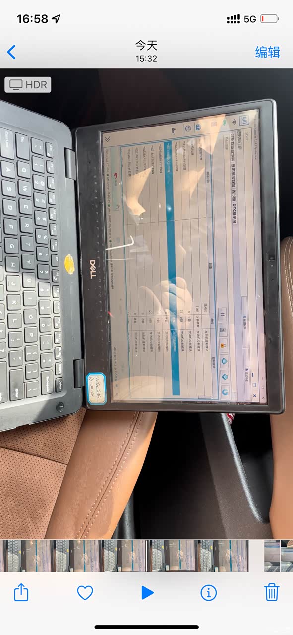

4s在园区,开一圈行车电脑检测出新的故障,车子二缸严重缺火,失火,火花塞换下,才几天时间,就这个样子。 有点糟糕。
严重缺火,火花塞失火,等故障。

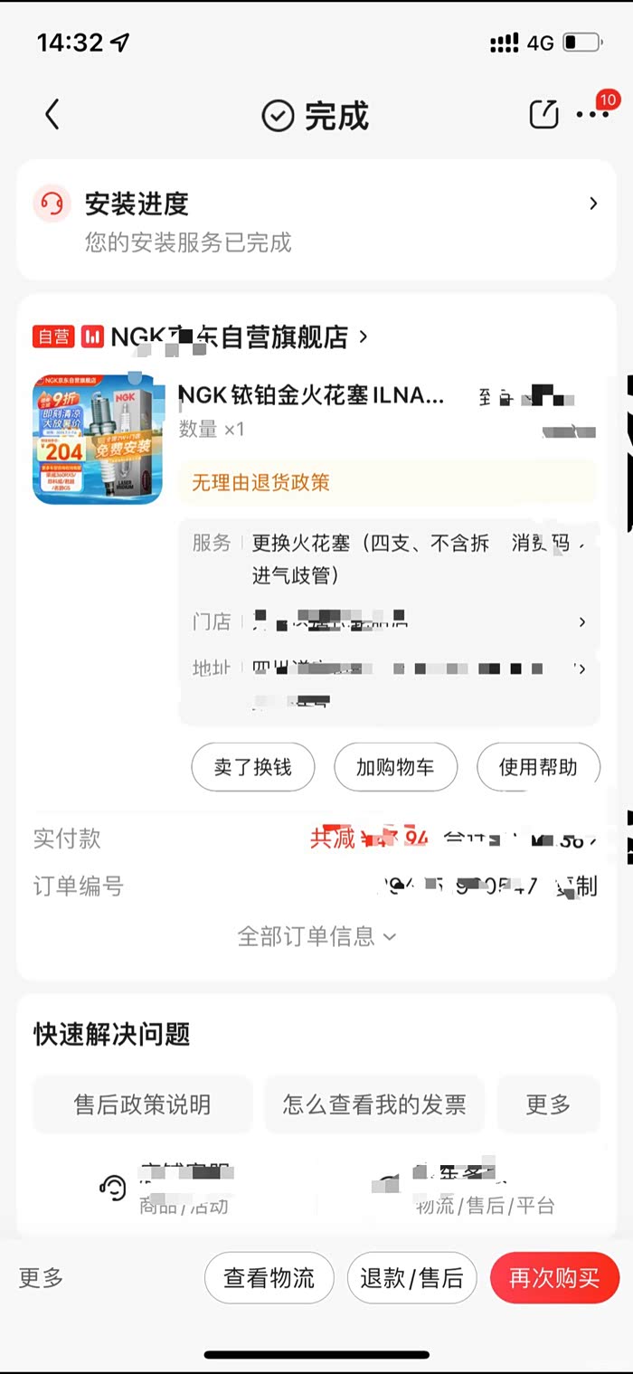

在某东购买NGK火花塞,确实有质量问题。
6.18活动购买的NGK火花塞。

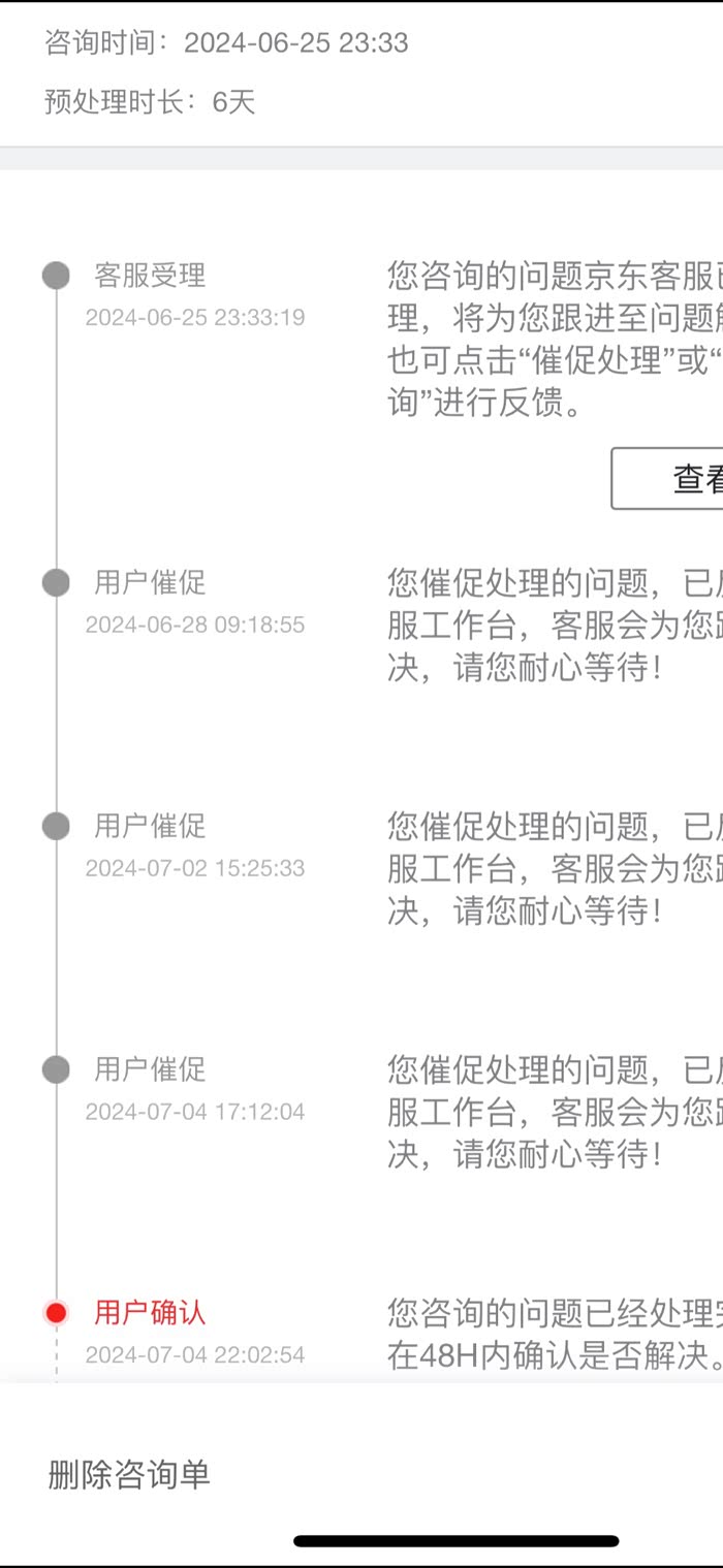

某东的服务也很慢,6.25开始反馈,各种需要证明,然后时间直接拖到7.4号才开始处理完成。真的是一种不好的体验啊。
某东的售后有点慢了,还是要问安装店核实。反正整个过程太久了,整个过程花费了10天时间。我都快忘记了。
