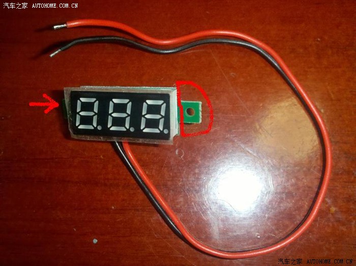

电压表改装件,蓝色LED显示效果挺好。两边的耳朵等会需要剪掉。

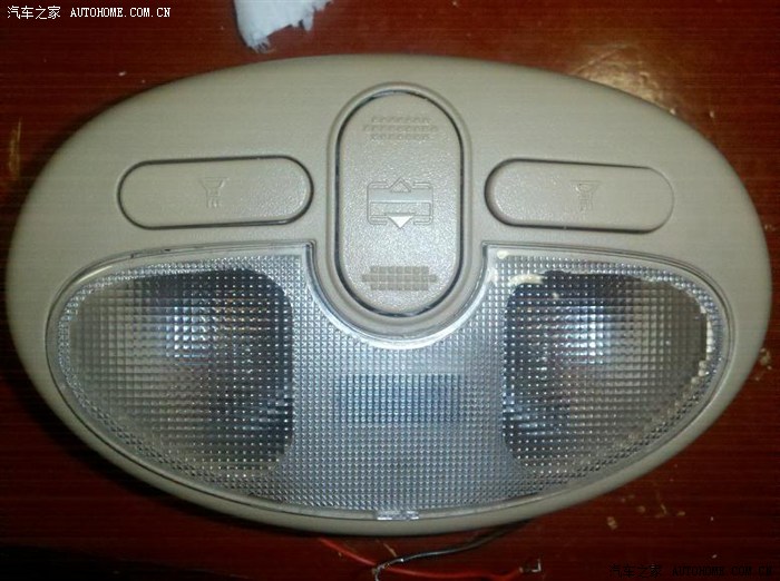

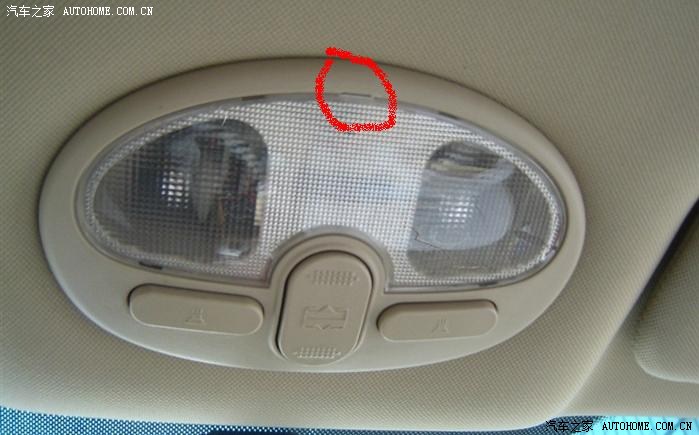

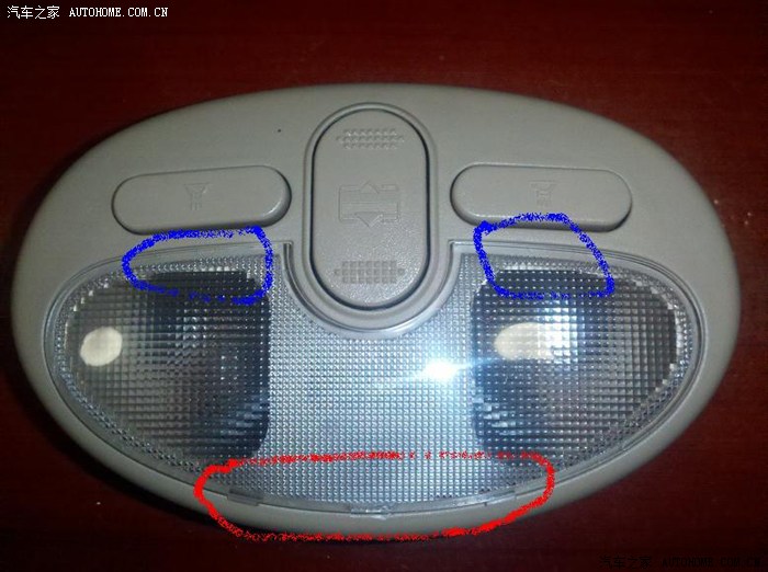

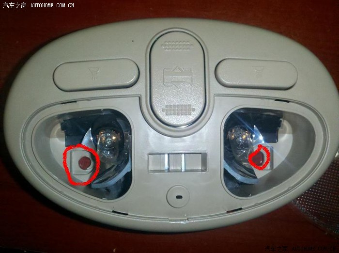

决定安装在顶灯罩内,电源12V接顶灯钥匙ACC12V。慢慢的撬开灯罩,便可瞧见左右各一颗螺丝,扭下螺丝后便可轻松取下前顶灯总成。

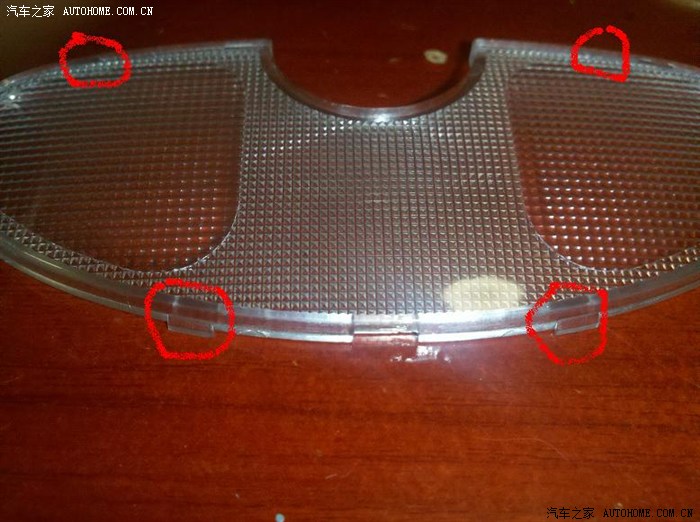

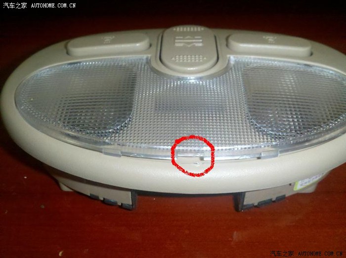

拆下总成回家慢慢倒腾呵呵。灯罩共4个卡位。
灯罩撬孔
灯罩卡位。

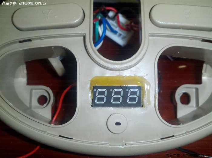

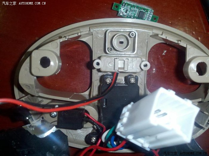

顶灯总成螺丝孔。大伙注意看中间的长方形凹糟,将电压表放入此处暗藏,但小了一些需要切割。
选择的安装位,电压表下凹糟小了一些,需要切割否则灯罩盖不上。

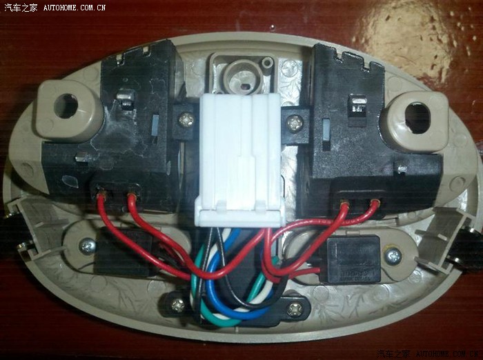

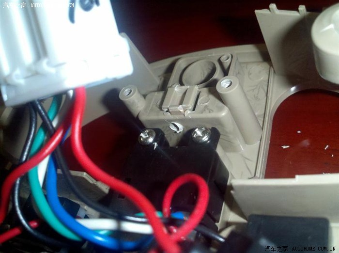

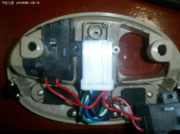

总成背面

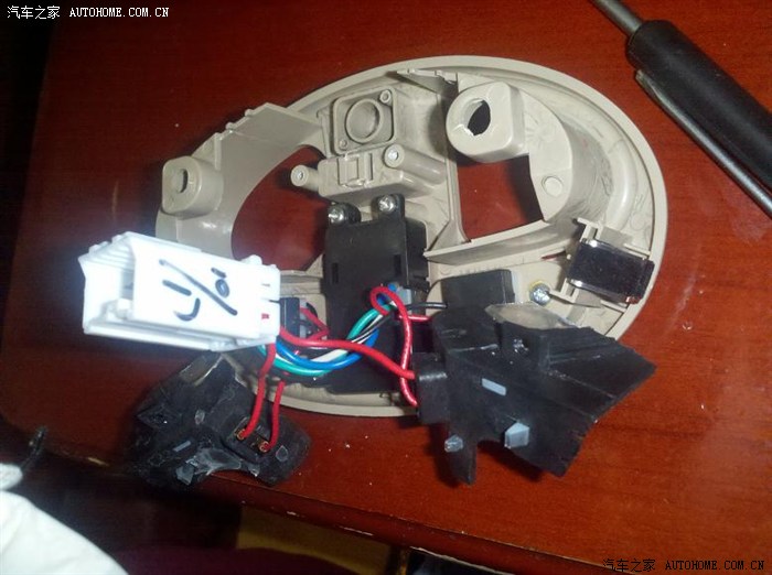

为了切割凹糟需要将总成上的小件拆卸下来。
继续拆,卸下那些螺丝就可以取下。
螺丝中间开了一个小孔是为了过电压表线路。
试试小孔大小,刚刚好合适过线。

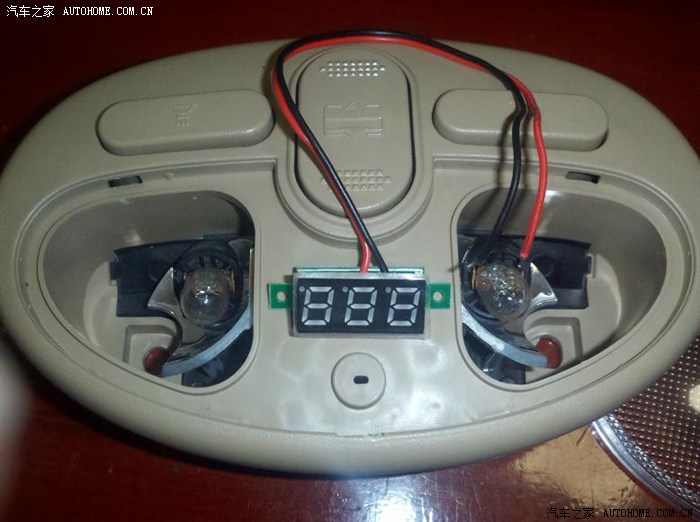

需要切割掉电压表两侧的“耳朵”。

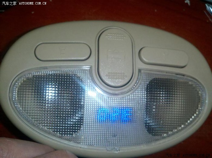

凹槽开好后放入电压表,位置很满意。
盖上灯罩瞧瞧。

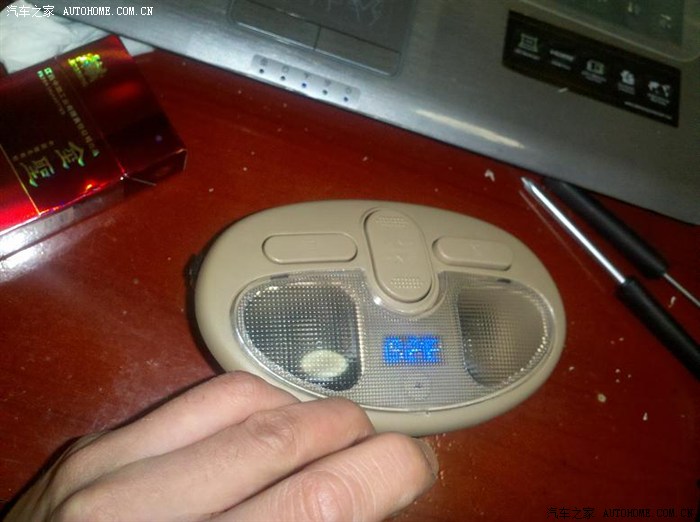

接上五号电池试试效果,貌似看不清楚,但实际上是可以看清楚的
勤劳的手曝光了,得了效果满意下楼准备装车。

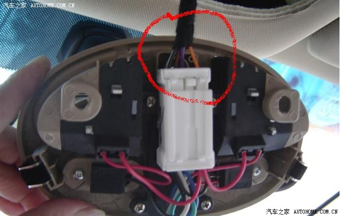

需要找出钥匙ACC12V,否则拔下钥匙依旧会亮着。黑色没有悬念底线,接电压表负极。经过测量咖啡色为钥匙ACC12V正极,接电压表正极。

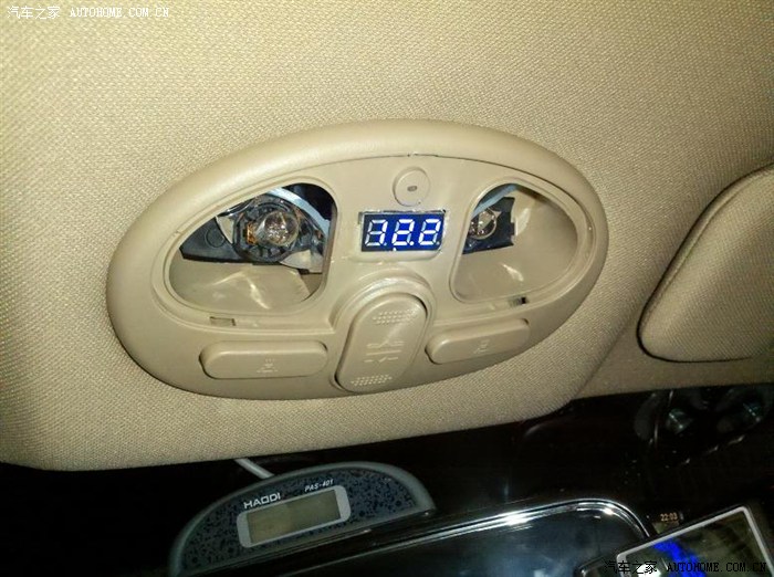

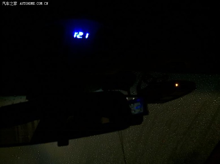

装上总成两颗螺丝插上钥匙通电试试,点亮效果不错。
来一张夜景模式效果一般手机“太囧”但实际效果很满意。
今后电压低于12V时,则需要对电瓶进行一次充电保养
