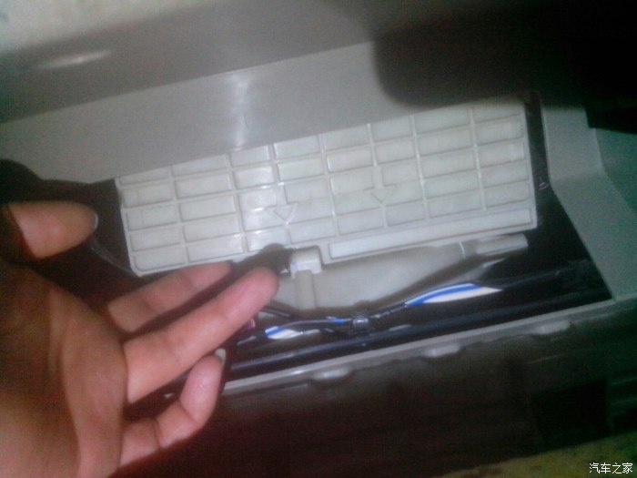

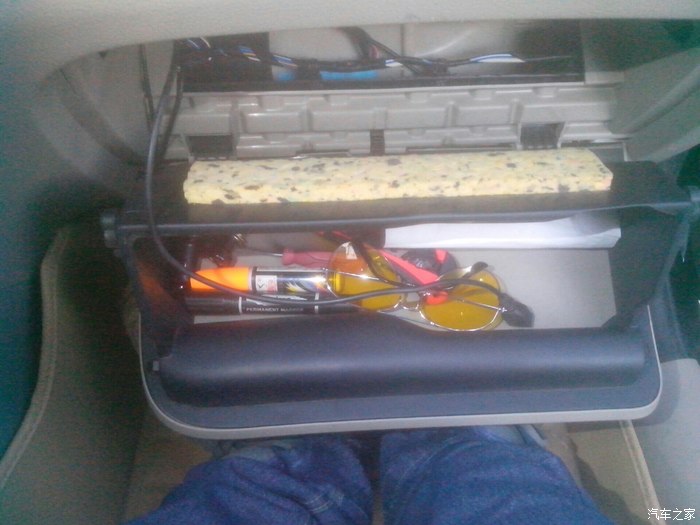

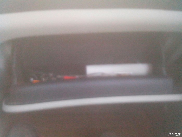

先来张全图,

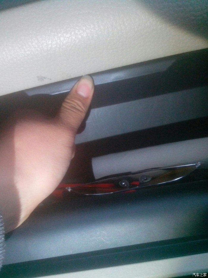

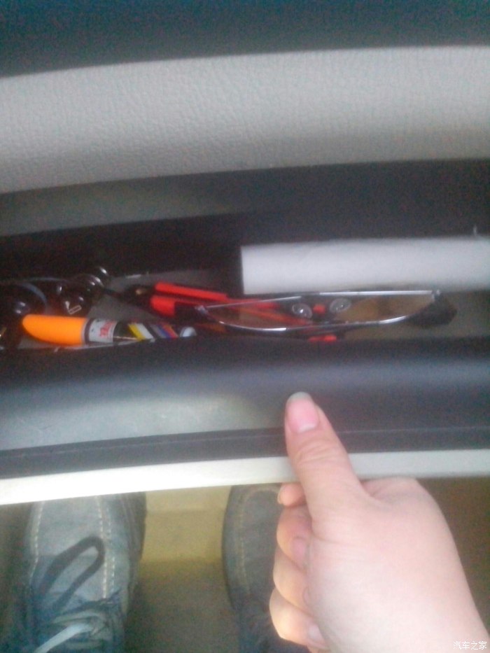

没有12款(以前的)支撑杆
简配的结果。。。

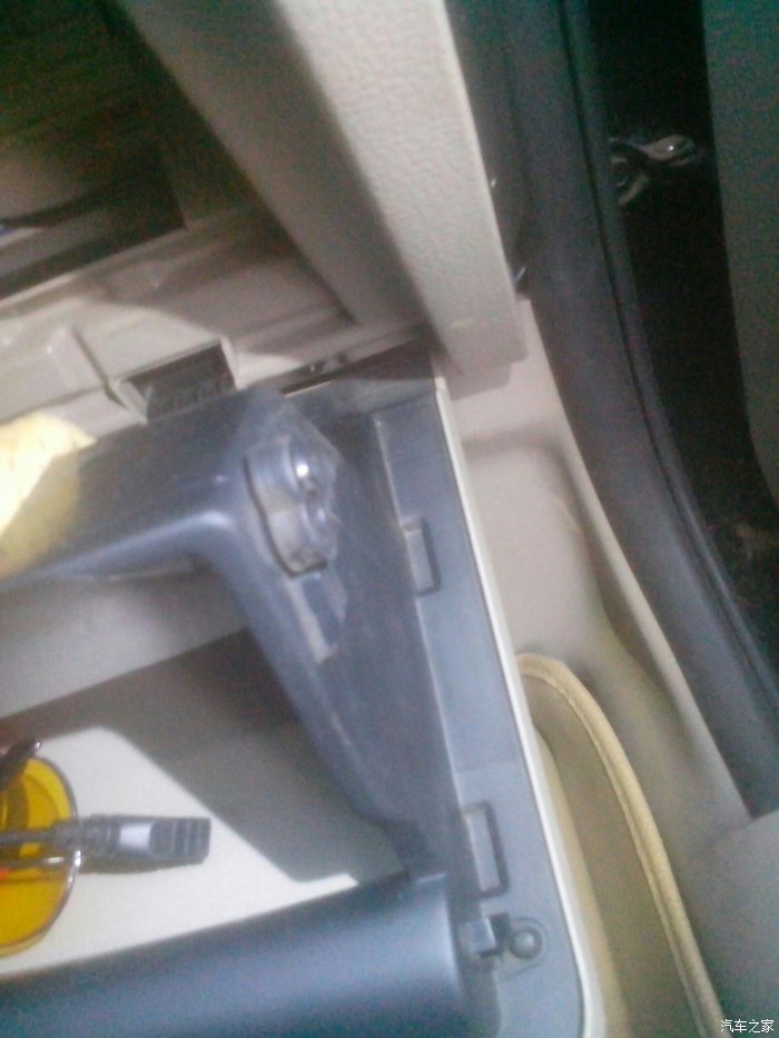

左手使劲往里推。

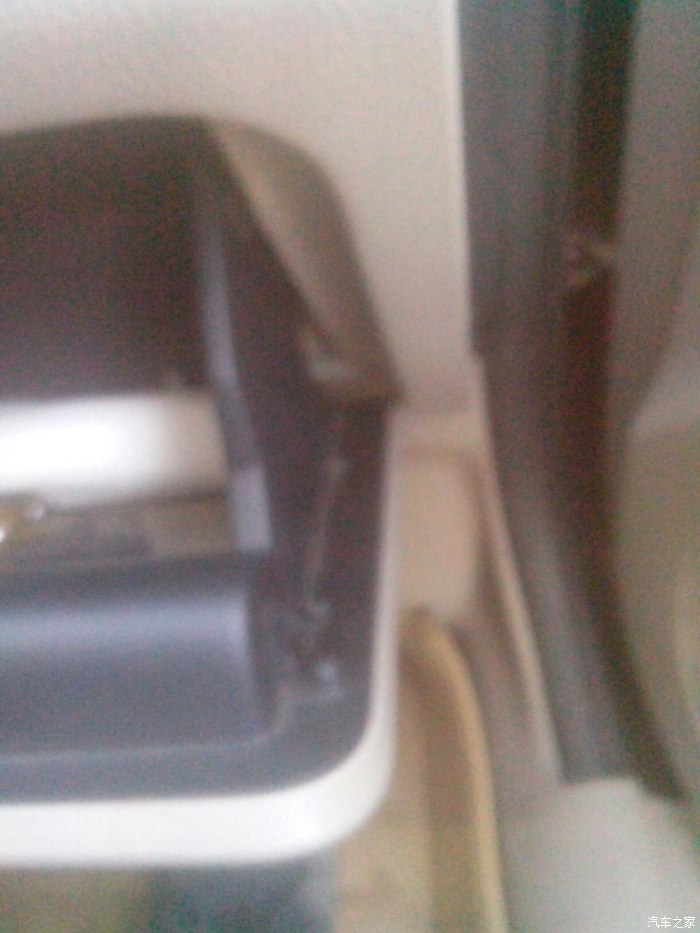

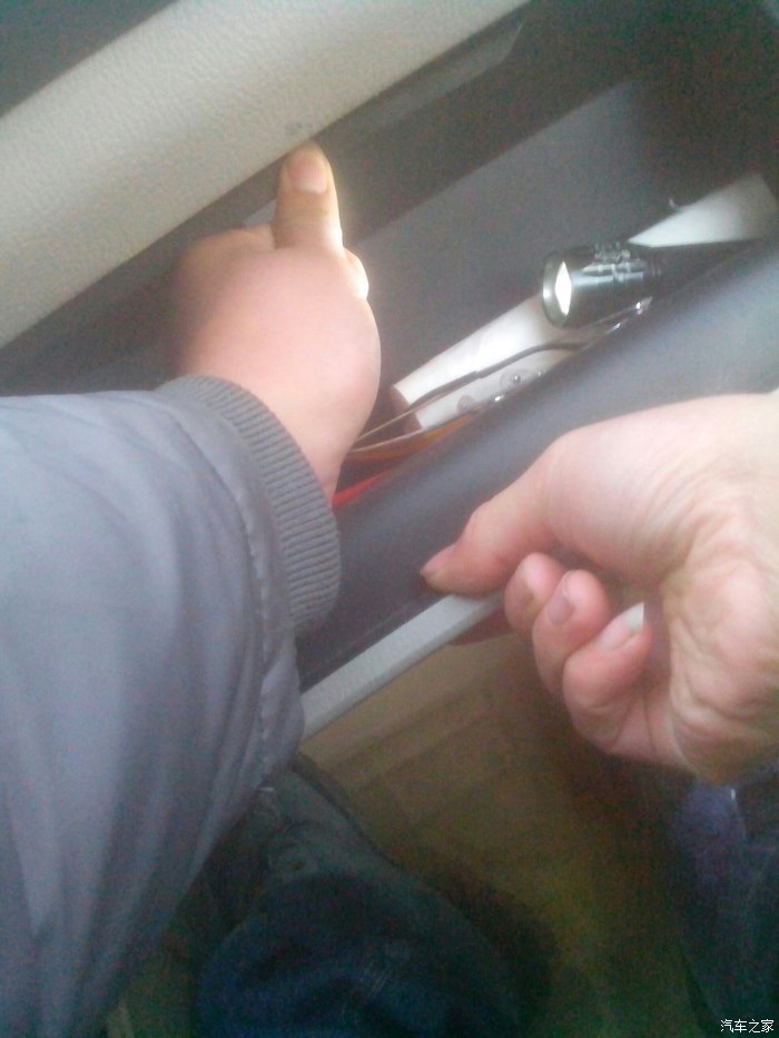

右手使劲往下按,使劲按不坏的,
双手使劲。

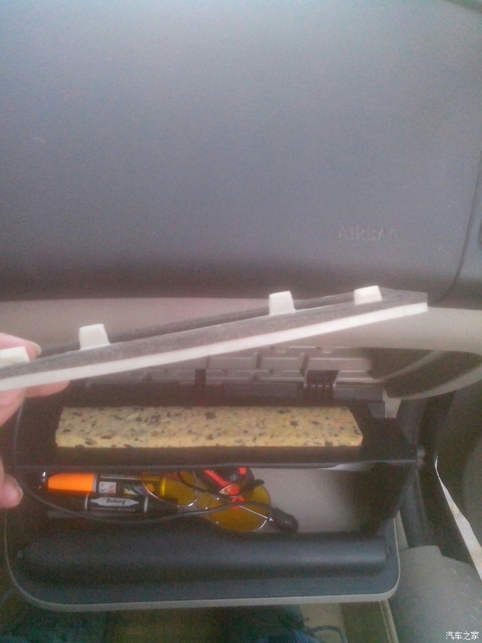

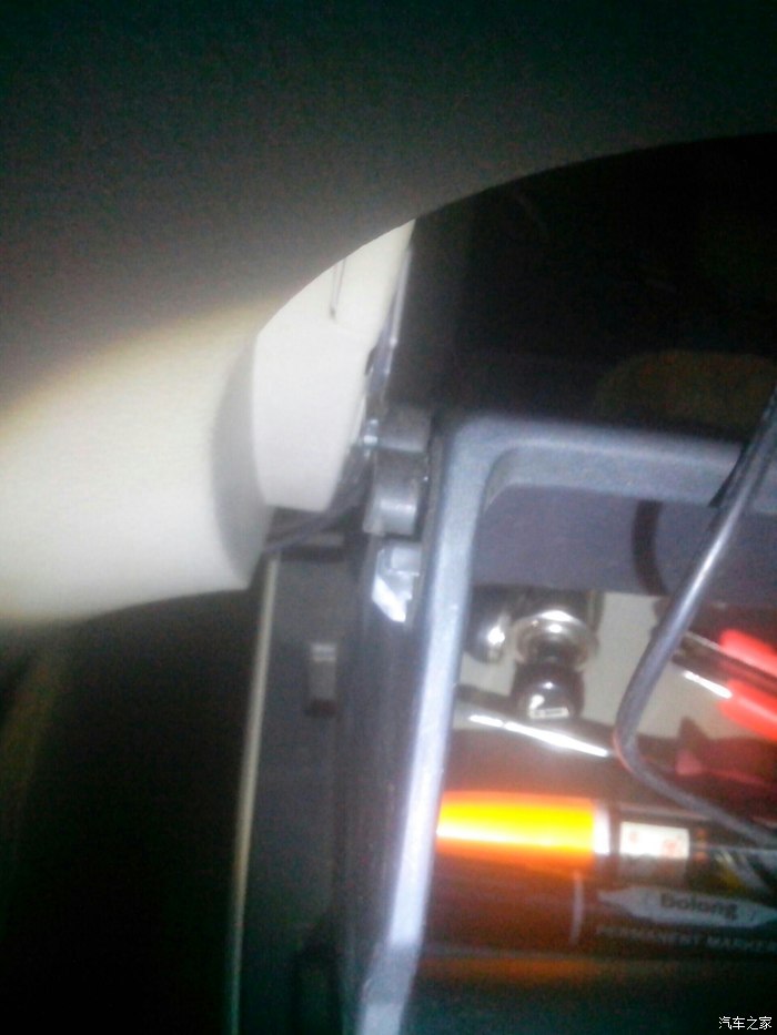

左扣,
右扣,

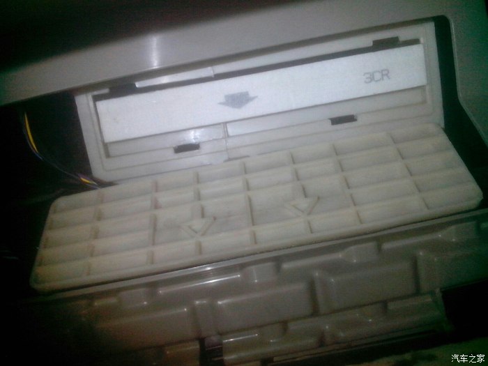

打开了,这个是拿不掉的,
空调滤芯盖子,
使劲扣就下来了,

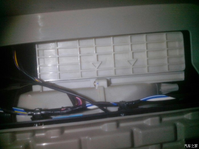

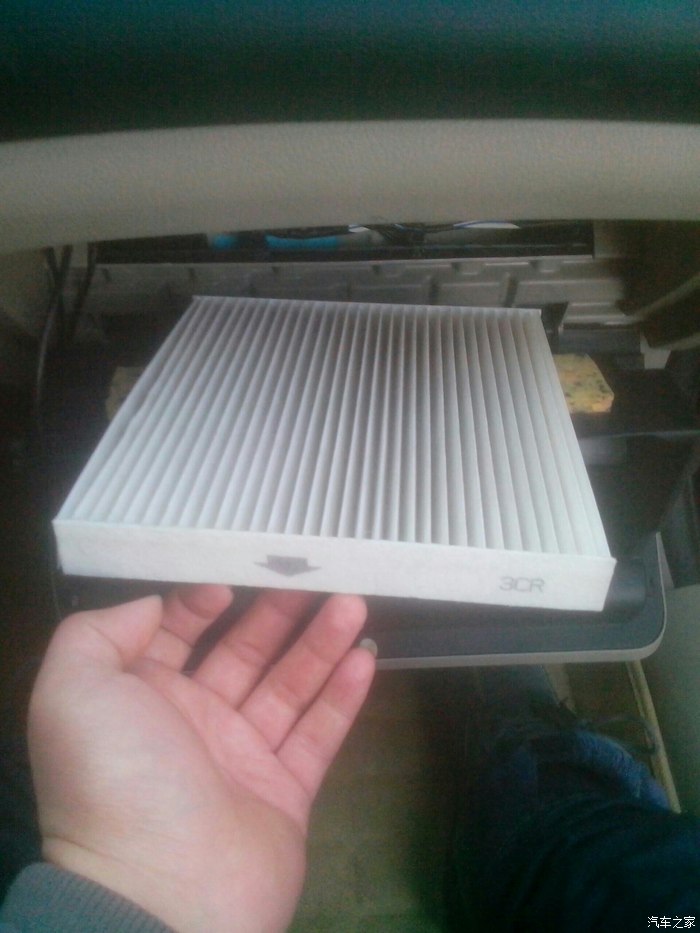

拿出来
空调滤芯,
总结:‘使劲,还是使劲’
怎么坼的怎么装上就可以了。
