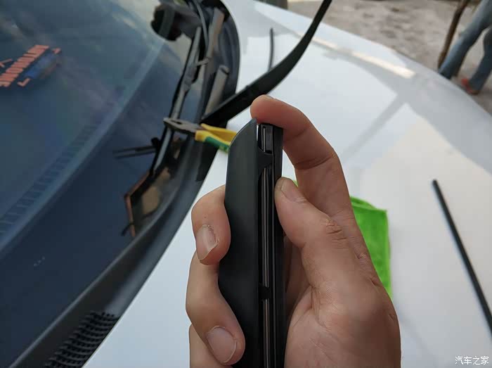

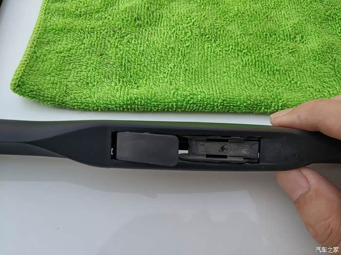

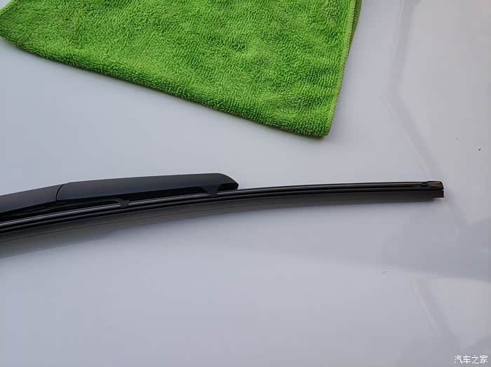

三天不摸手艺生,真的是这样,拿着一副雨刷都不知道第一步到底该从哪里下手了,思考了许久,最后决定先从副驾驶开始,将雨刷器搬离前挡,再双手压住雨刷,向下使力,使雨刷脱离雨刷臂,再用钳子抽出老化的雨刷条,替换上新的雨刷条,然后将钢片嵌入雨刷的两侧,再捏紧雨刷条穿过雨刷的卡扣,最后用大拇指按住端头,卡紧雨刷器,然后再穿过雨刷臂的U型钩,向外使力,卡紧雨刷器之后,盖上盖板,将雨刷归位,副驾驶处的雨刷就更换完毕了。

卡子的细节,按住卡子,就可以抽出雨刷器

从有个卡位这一边抽出雨刷
拉出了差不多一半的雨刷条
雨刷条全部抽出,两根骨架钢片
嵌入新的雨刷条,再照原位卡进去
接近完成雨刷条的卡位
这样子更清楚,就差一步了
用手指按进去
卡子进入雨刷条的凹槽
