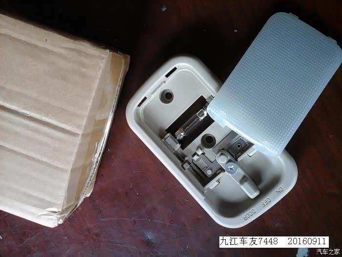

照例,还是求助小马,他家里有很多的阅读灯卖,但选来选去,看花了我的钛金眼,最后还是觉得宏光S的原配阅读灯高大上好看,卧槽 !
两天到货,16元便宜,质量真心不错,实话实说,全5分好评,卧槽 !

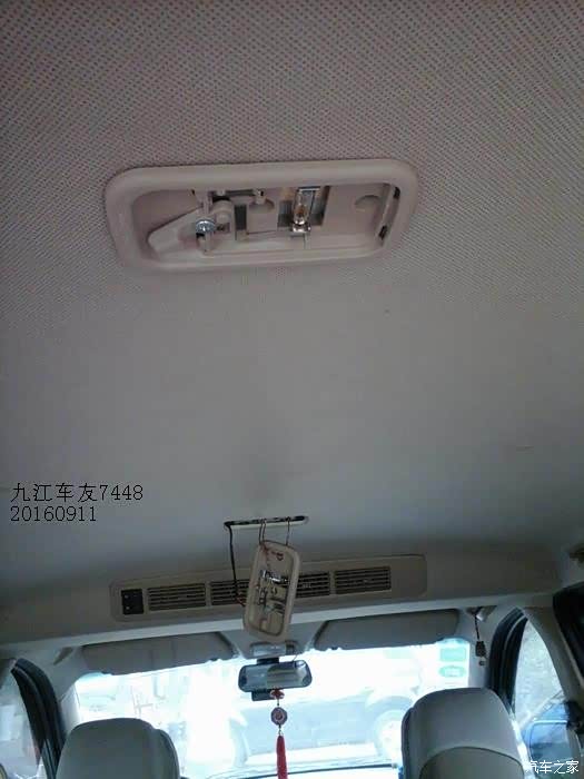

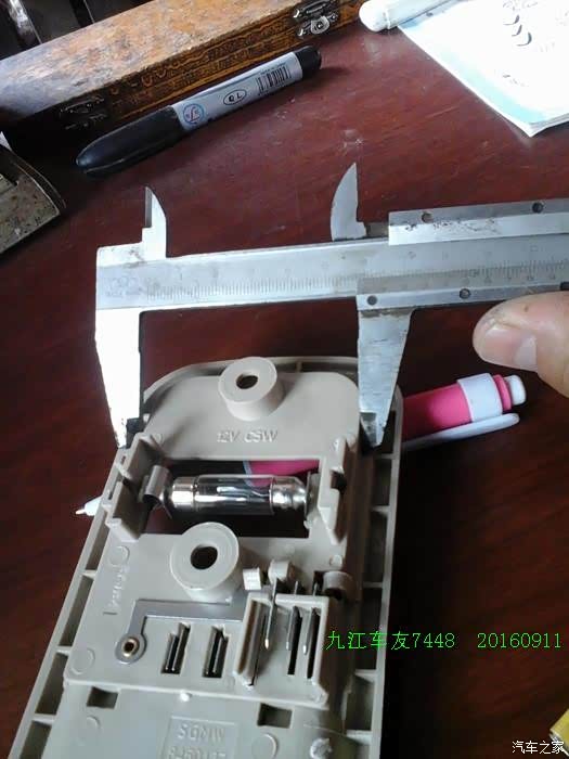

但是,因为顶蓬里面没有螺丝孔,安装固定是个问题,想了好久,终于想到了一个好法子,后面有说明,卧槽 !

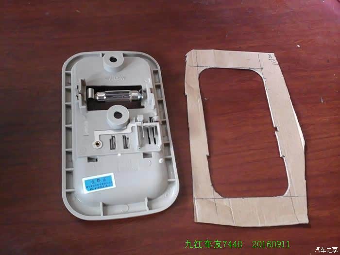

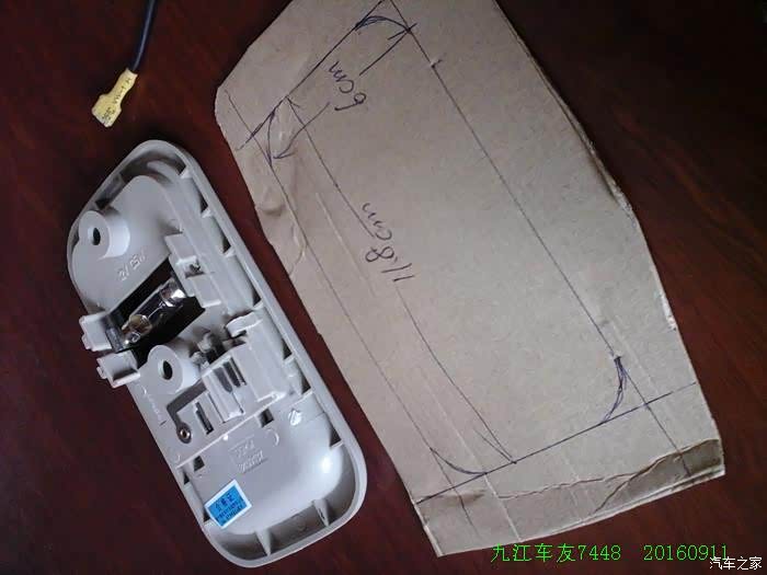

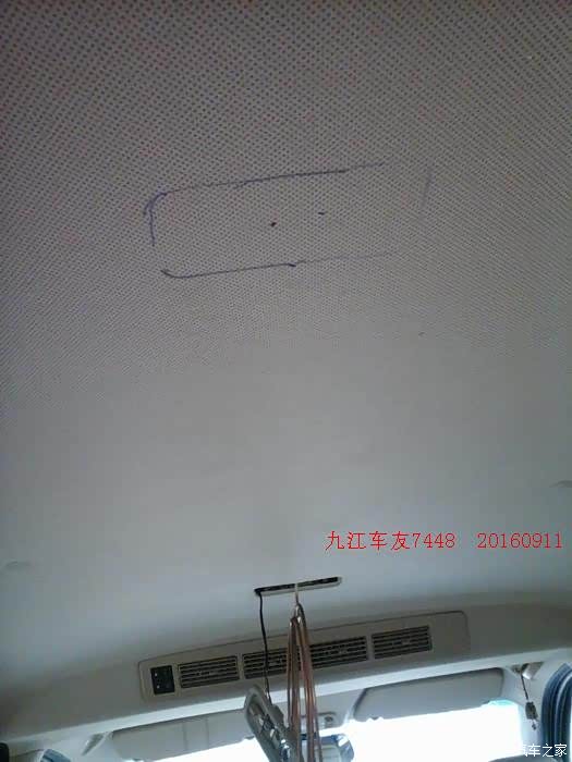

宽6CM,卧槽 !
长11.8CM,卧槽 !
一打版,卧槽 !

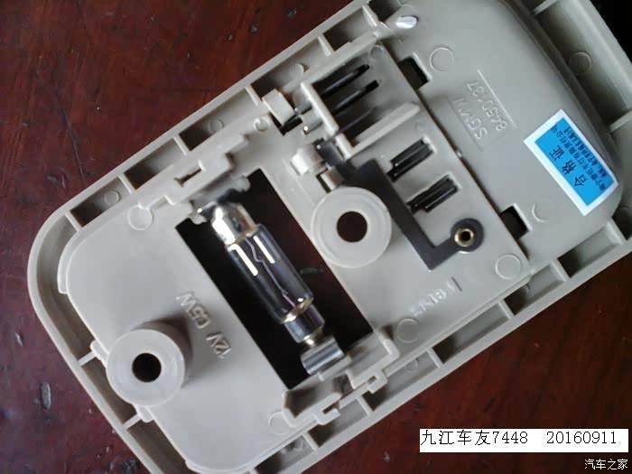

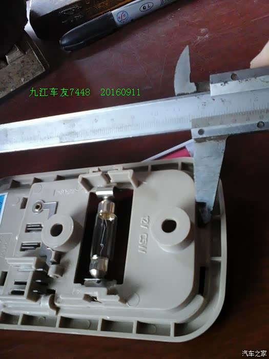

注意:因为原装的阅读灯的接线脚是公插,所以要找汽车电工的要两个母插,就是图片旁边那个,卧槽 !

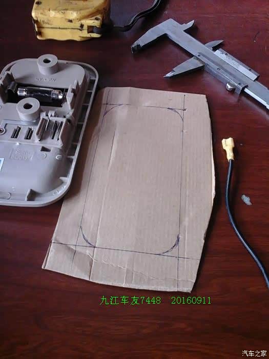

再打版,卧槽 !
三打版,卧槽 !

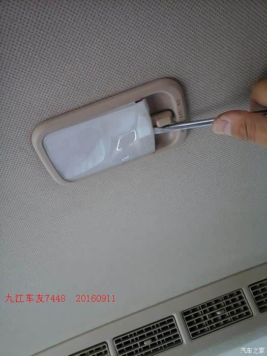

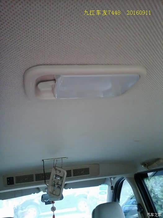

拆二排阅读灯,用小起子从边上轻轻一撬,面罩就下来了,卧槽 !

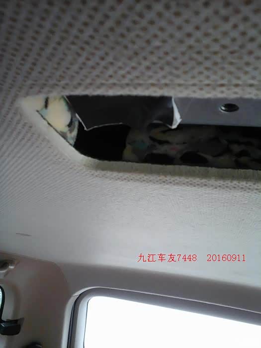

里面做了隔音,但很随便,题外话,不吐这个了,卧槽 !

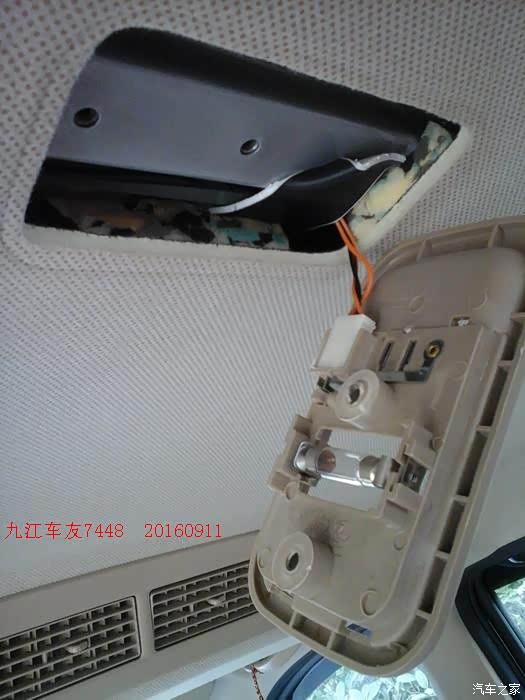

从孔里面看过去,里面很空,这车开起来有打鼓声,可能与顶蓬处理欠佳有关,不厚道啊,能要多少钱?卧槽 !
话说男人的私房钱,藏在这里面,老婆是绝对找不到的!卧槽 !

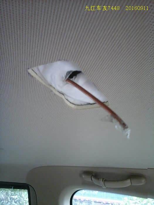

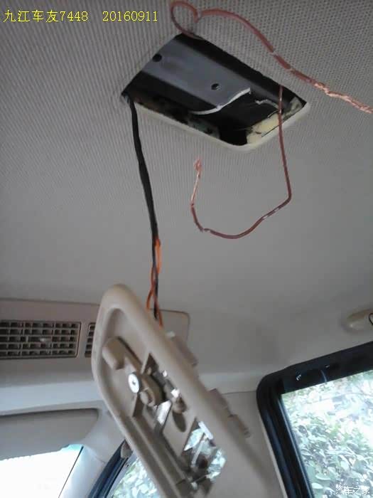

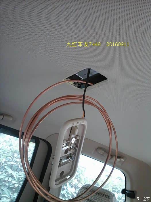

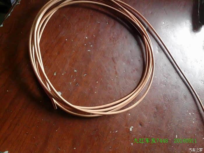

这是店里现成的铜管,现取现用,就用它来穿线,卧槽 !
中间有一道梁,穿的时候要小心细心,用铁丝也行,但要粗一点,不然穿的时候中间拐了弯就不好玩了,卧槽 !

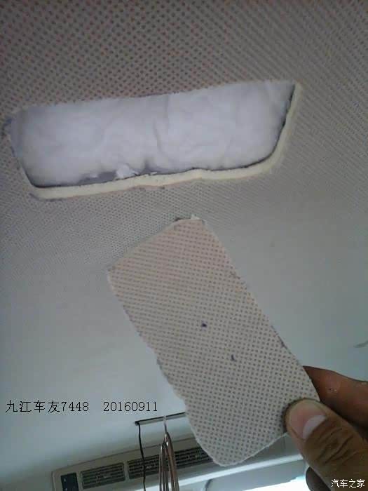

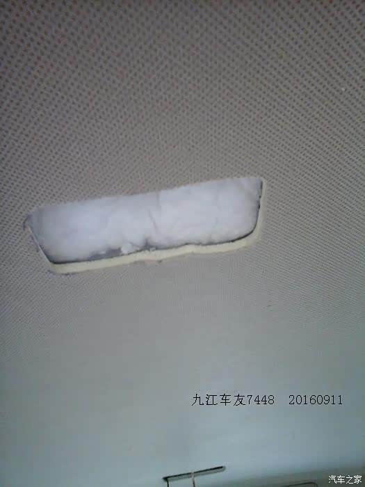

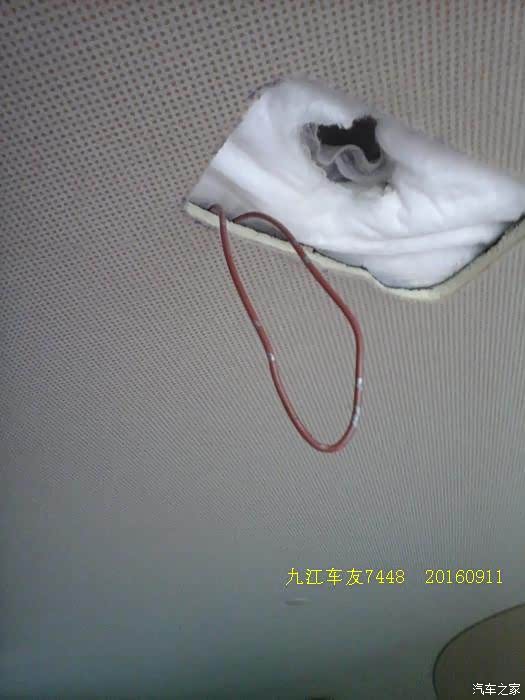

第三排开孔,不要迟疑不要犹豫,量好前后左右的距离,果断开刀,一气呵成,卧槽 !
隔音棉,卧槽 !
爱车顶蓬开刀总有些不忍,但没有舍哪有得?卧槽 !
穿线,铜管头部要缠一下,不然弄破顶蓬就杯具了,卧槽 !
线穿过来了,一定要用非常好的线,免得以后有问题重工就麻烦了,卧槽 !

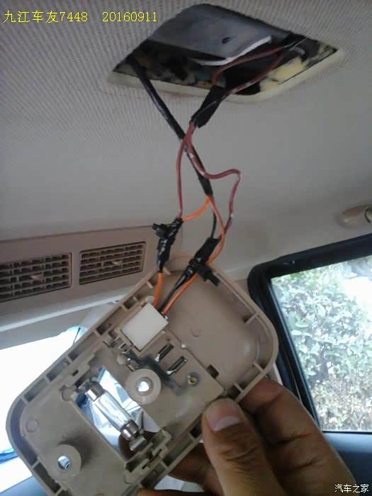

准务接线,我只是穿了两根线,也就是就阅读灯的“ON”和“OFF”,那个“DOOR”线就不要接了,第三排灯开尾门亮那还要装门碰,麻烦,也没有那个必要,果断取消,卧槽 !
这是中排接线,两根线只要接在中排阅读灯的“ON”和“OFF”的线上就行,我选择破皮不断,接上后用电工胶缠紧!卧槽 !

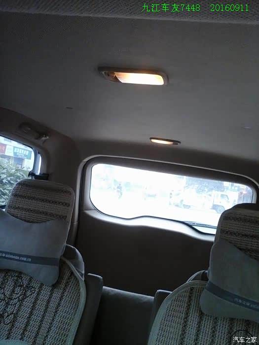

第三排阅读灯复位效果,卧槽 !
这是白天从前往后看,很好很强大!卧槽 !

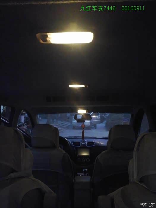

这是晚上从后往前看,很好很强大,没有任何违和感,卧槽 !
这样,以后晚上装货取货就再好不用担心看不到了,卧槽 !
亮度差不多够了,如果嫌亮度不够,就到市场上或小马家买一个LED两头尖的灯芯,注意要买36mm长的,那就杠杠的,卧槽 !
