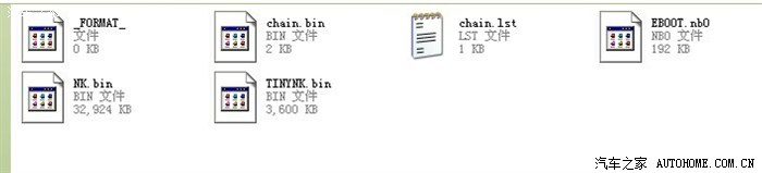

CN-PRIMA-BC6-U1-256-V1.62里有六个文件:(其中FORMAT是格式化命令,其余是下位机固件)
第三步:将BC6和CN-PRIMA-BC6-U1-256-V1.62两个文件夹拷贝U盘中备用,注意现在还不能拷贝到SD卡。

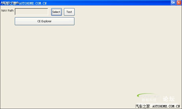

第五步:进入车内,插上SD卡,插上U盘,然后开机(卡机的同志开机特别慢,要有耐心,等半个小时都行,最终还是能进主菜单的)。点击“应用”——“系统”——系统升级按钮,出现以下画面后,点击CE Explorer。
你将成功进入CE系统界面

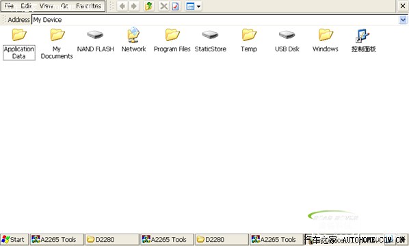

点击“我的设备”,进入系统盘符界面,如下图(其中,USBDISK是你的U盘,STATICSTORE是你的存储卡)
这个界面有一个问题就是打开进入的界面不能关闭,你智能选择点击下面的任务框最小化。不过不影响操作。
另外,由于此车机版本的CE6.0是英文菜单,上学不学好的同学要熟悉
