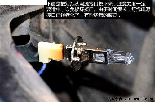

首先车辆要在熄火5分钟以上,拔掉车钥匙,待发动机瓦全冷却下来,再打开发动机舱盖,以免零部件烫伤自己。打开发动机舱盖之后,可以看到大灯总成后面的防尘罩,防尘罩大多采用橡胶制作,顺着螺口方向直接拧下来即可(有些车型可以直接抠下来),并不需要太多的力气,之后能看到大灯总成里的灯泡底座,捏住底座旁边的钢丝卡簧,待卡子松开之后就可以拿出灯泡了。

近光灯在更换灯泡之后,照射范围有了小小的改变,重要的是亮度提高,而色温也是比较接近氙气大灯的效果,经过透镜颜射出来的光线切割效果也更加明显。由于我选择的远光灯是增强亮度和光照距离的,在地下停车场里实际效果没有完全体现出来,但之后在大街上行驶的时候,远光灯能照射到相当远的路面指示牌,这是升级前没有的,总的来说,这次对灯泡的升级我比较满意。
