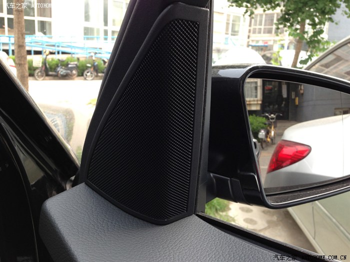

高音就在里面,外面是个塑料罩,没任何螺丝,全是极好拆卸、不易损伤的卡扣。双手除俩拇指外,剩下8指拔住靠近后视镜的外侧,用拔美女内裤的巧劲往驾驶室内测一拔,罩子就下来了。

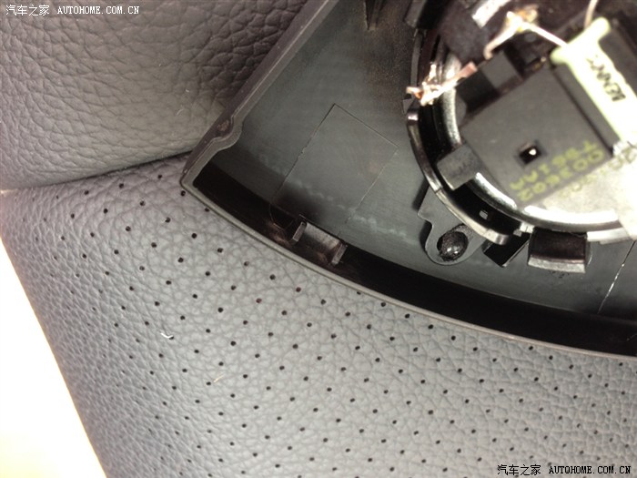

然后你会看到高音单元躺在圆通里,被三个塑料卡子固定住,双手撬开其中两个,然后再撬开最后一个,喇叭就下来了。

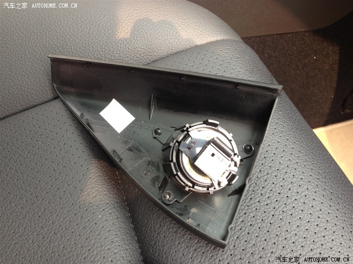

左为哈曼卡顿、右为原配。其实材质而言哈曼也就那么回事,成本决定一切。但咱的目的就是为了改善嘛。

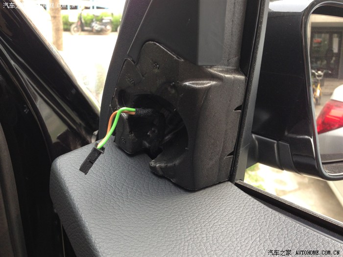

原配接头,完全兼容。无需破线改线。海绵泡沫模具尺寸也足够。

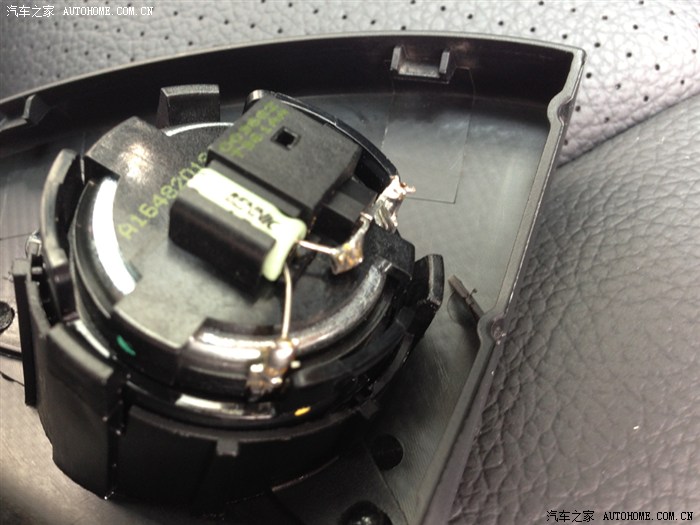

把哈曼卡顿按相反步骤强行插入!听见咔嗒一声,恭喜你成功了一半。
然后看看卡扣的位置,再看看门边原位置,相信犀利哥都能装回去。
