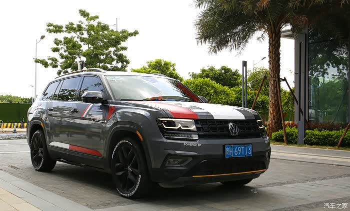

途湖,途昂贴了湖人的LOGO,所以称作途湖,难得糊涂
车友说就贴了一边拉花,所以我把另外一边补上,在上图
另外一边也贴了一个湖人Logo
真的是够花里胡哨的
机头盖也贴了一个湖人logo

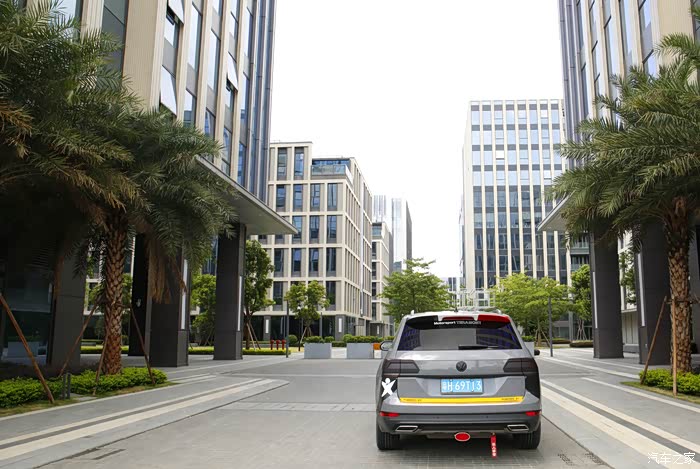

后雨刮总是异响严重,然后我就把他给拆了
轮胎的白字母是贴上去的,比用补漆笔图耐用很多。
灵感来源都是因为,三色尾翼,黄色是后面加的。

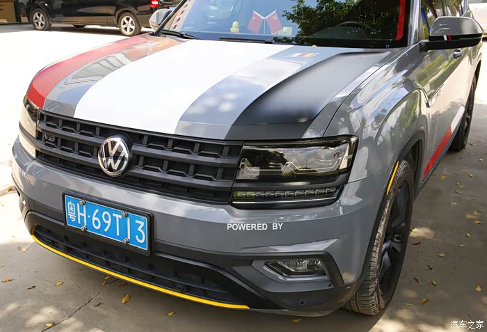

三拼色机盖,也是按三色尾翼来的。

黑色中网是贴的黑色膜的

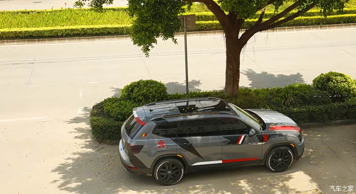

车顶贴排字,简单又好看
行李架偷懒拼色,留有一点点黄色

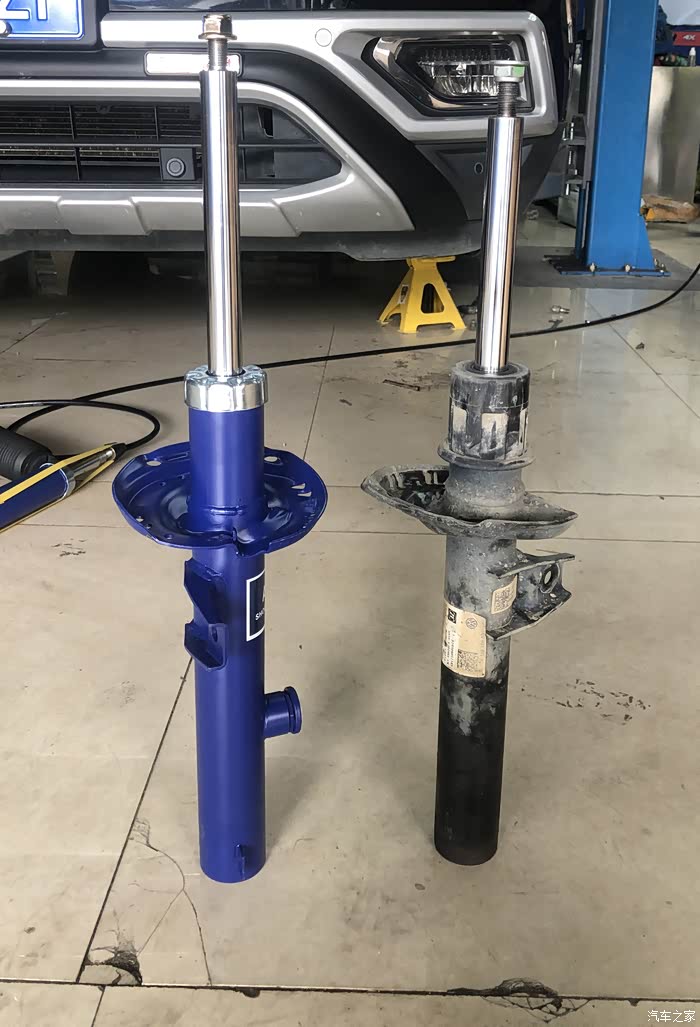

途昂要改,就该避震,原厂的差点,做的不舒服,如果是长期开,不打算换车,就早点换避震

途昂更换避震,解决过减速带,走坑洼路的问题,虽然不能百分百解决,但是要舒服一半,原厂避震无力,无法控制弹簧,导致车身摇晃的时候,要多摇好几下,跟坐船一样,换了这个十挡软硬调节,力度比较强,走烂路,过减速带,过去以后,收的很快,不会多摇,很快就平顺下来。就是这点改变吧!大家参考一下
