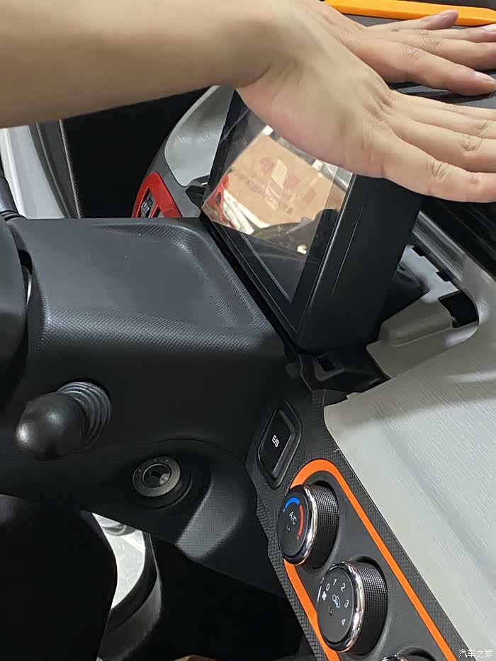

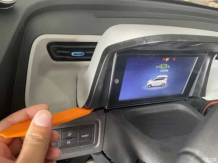

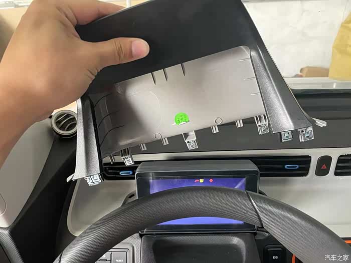

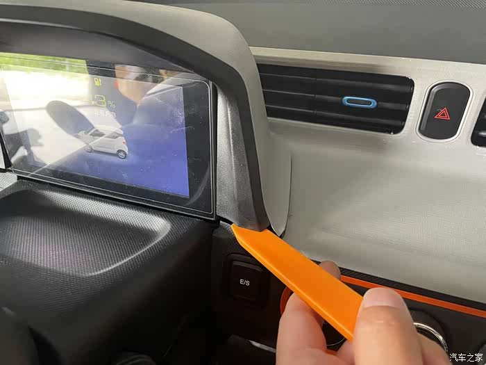

先用一个翘板,把屏幕上盖撬开
右边也撬开一下
然后把仪表上盖往上提就可以拿出来

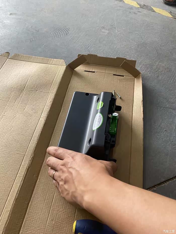

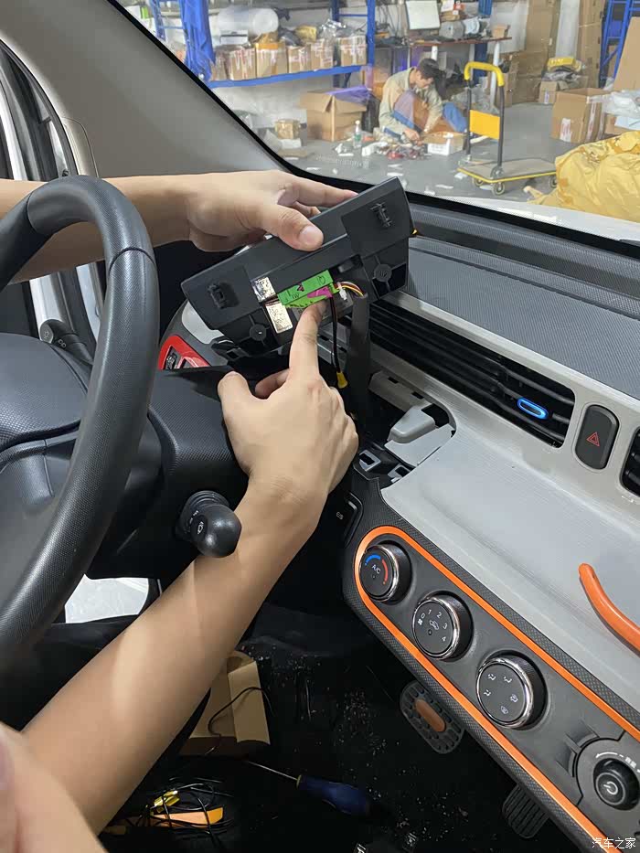

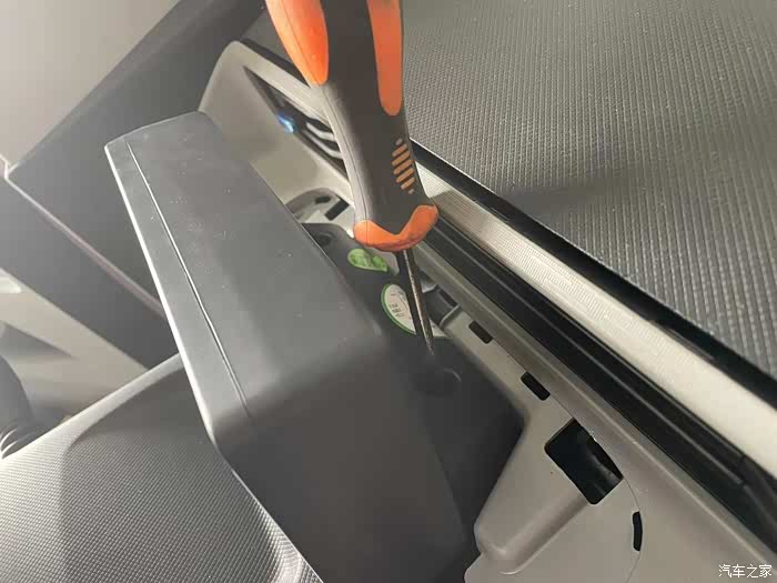

然后仪表后面有两颗十字螺丝,用螺丝刀拆扭出来,要拿稳哦,不要掉了
然后稍微用一点力往上拉,如果太紧就拿翘板翘一下缝隙就可以拆出来了
然后把仪表显示屏后面的绿色插头拔掉,插头上有一个按钮,按着按钮掰开粉色开关

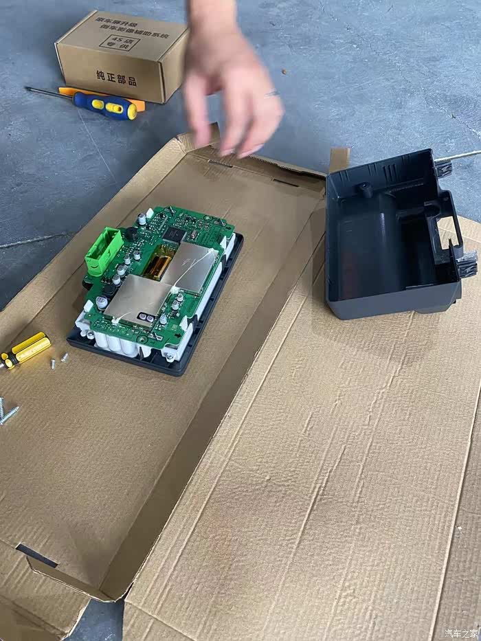

然后把这个屏幕后面的几个螺丝拆掉

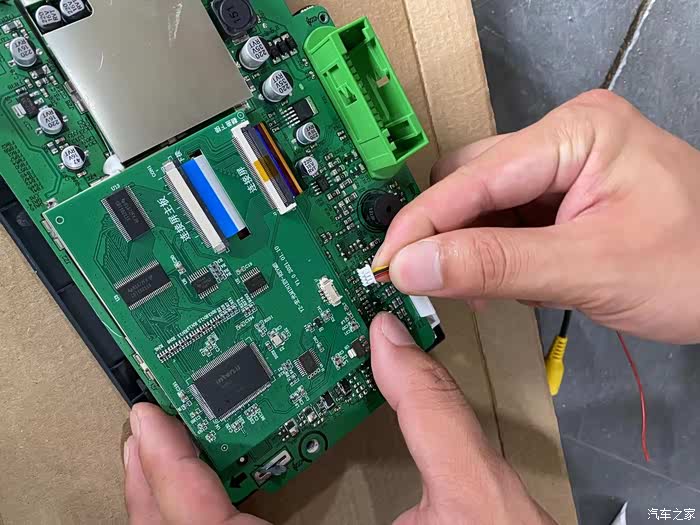

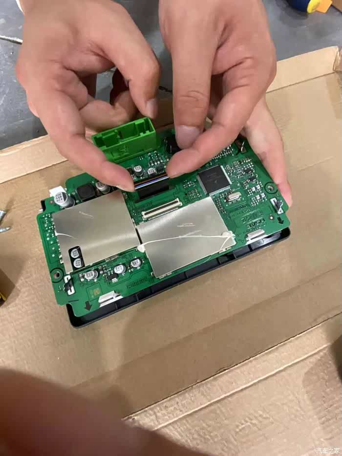

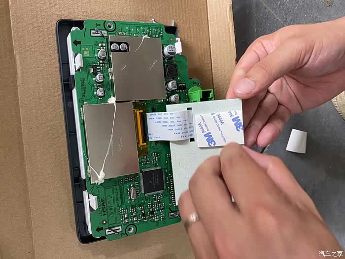

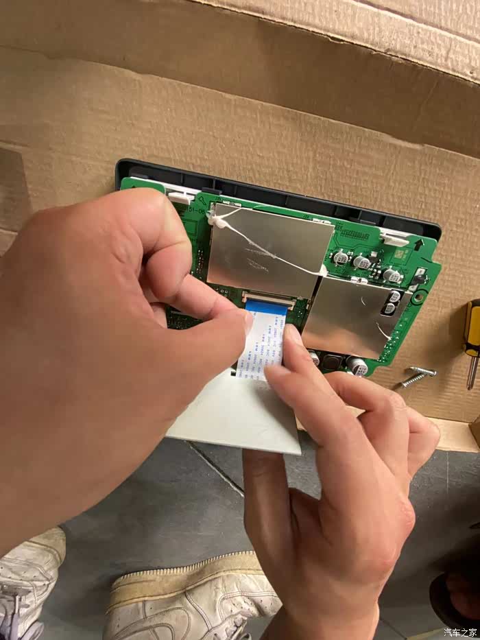

拆开后的电路板长这个样子
然后小心的把这个排线的白色扣挑一下,然后把排线拉出来

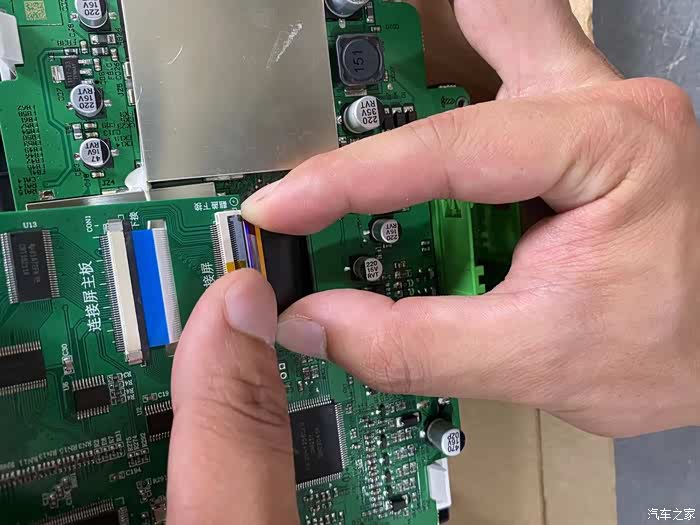

然后拿出倒车影像解码器电路板,把这个排线插到原车屏幕电路板上
然后用3M胶把倒车影像解码器固定在原车电路板上
然后再把这个原车的排线插到倒车影像解码器电路板上,要对好位置,不要插歪了

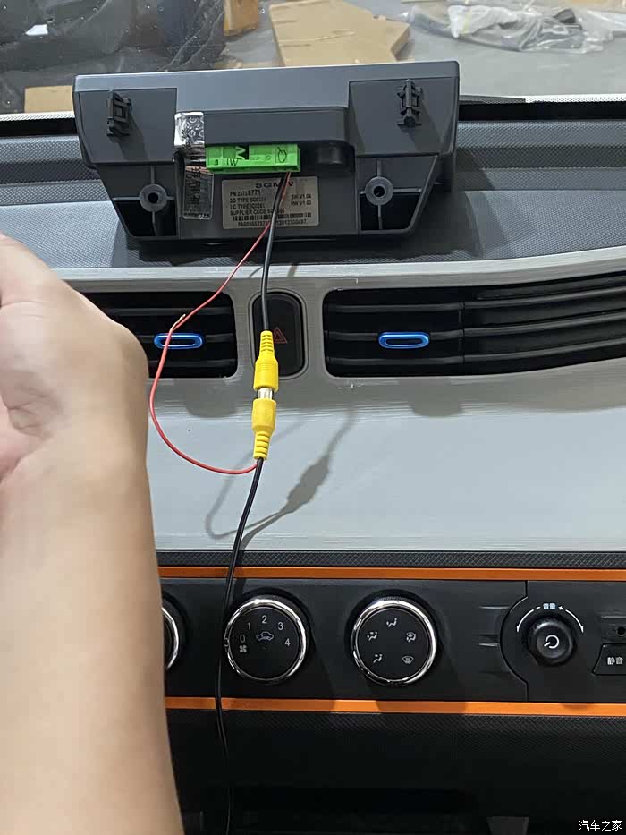

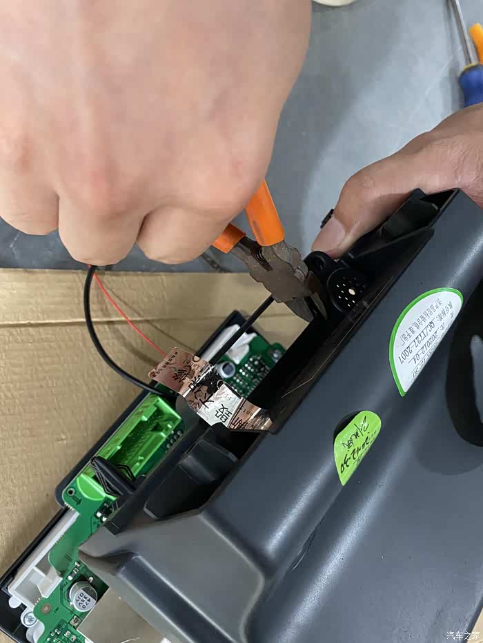

然后把视频线插在解码器电路板上

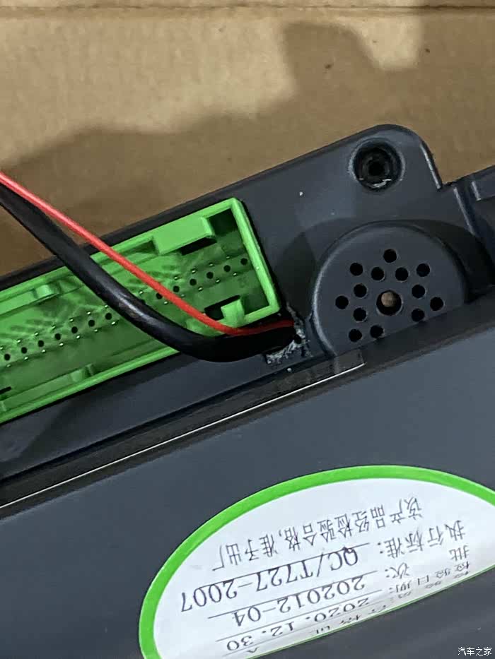

然后再屏幕后盖这个位置剪一个小缺口,给视频线预留位置

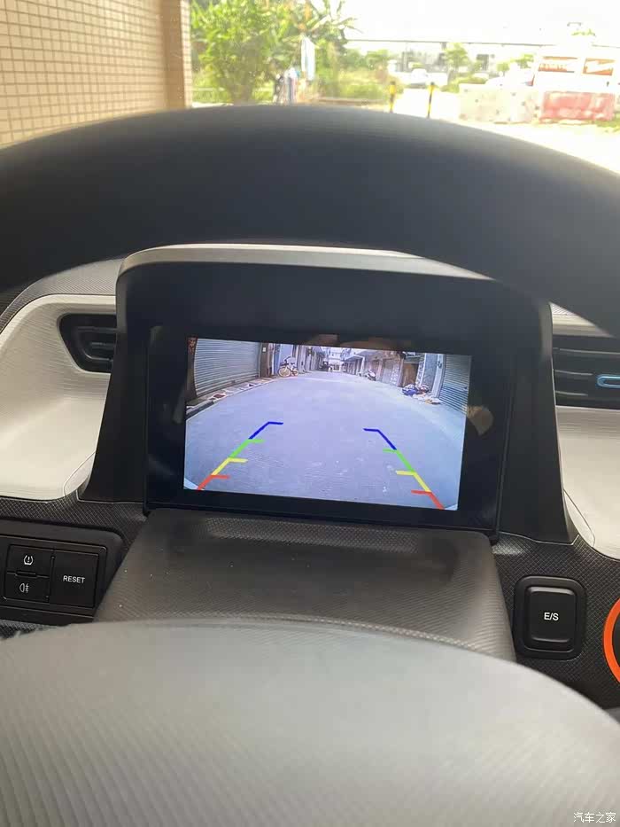

安装后盖后就是这样的效果
然后把视频信号延长线插头插好,红色触发线接好,用胶布包裹好

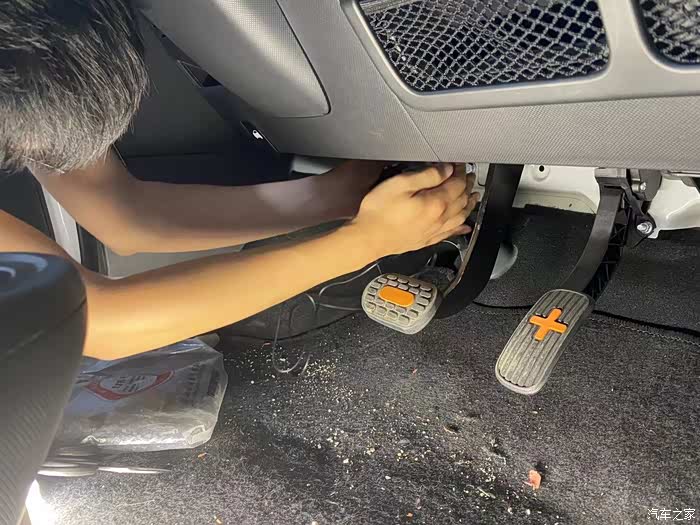

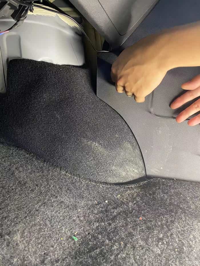

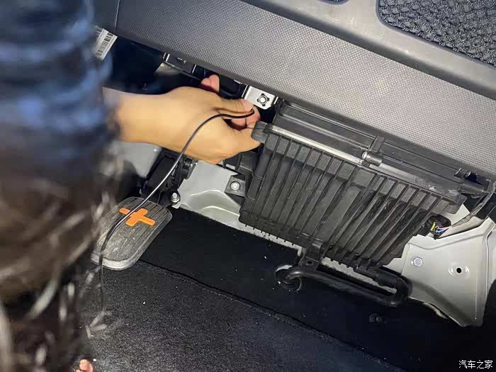

然后从仪表拉下去脚底
然后把线在脚底位置拉到副驾驶位

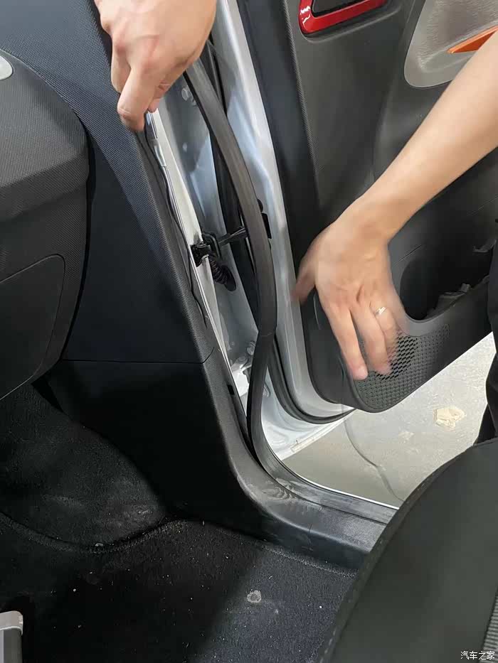

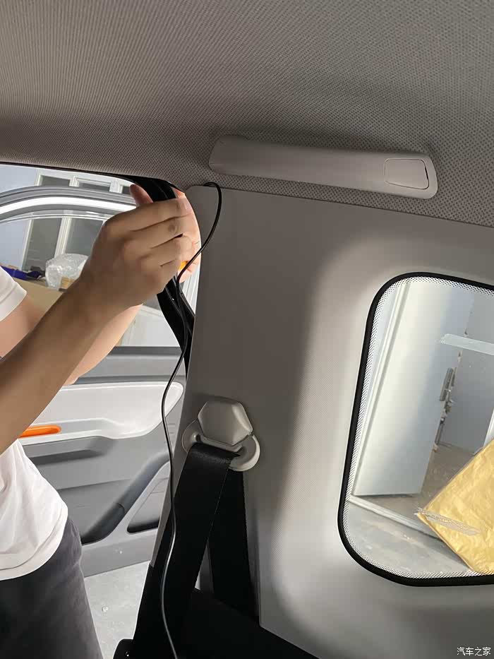

沿着副驾驶侧板,拉到车门密封胶位置
沿着车门密封胶往上拉,从上密封胶一直拉到右尾灯处
拉好线,车门密封胶要装回去

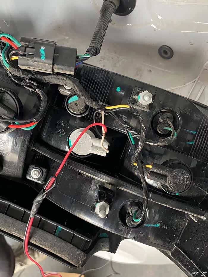

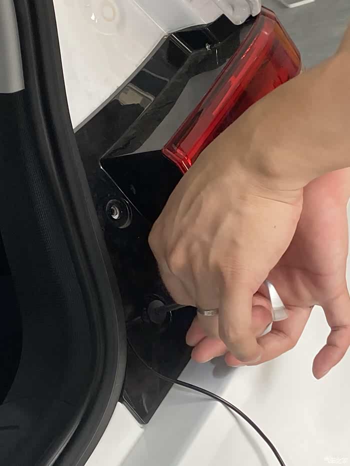

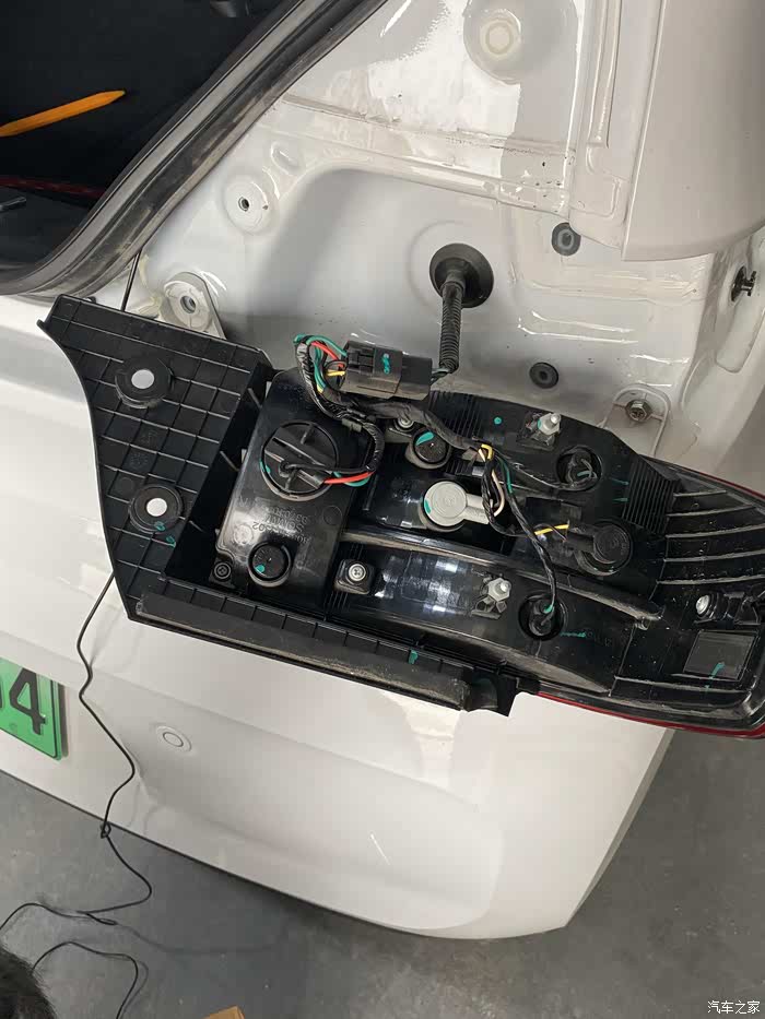

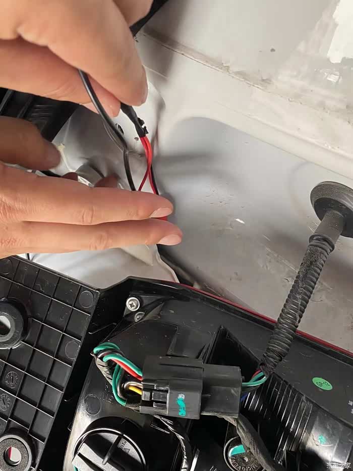

然后把尾灯螺丝拆下来
把右边尾灯拉出来

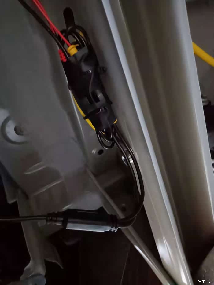

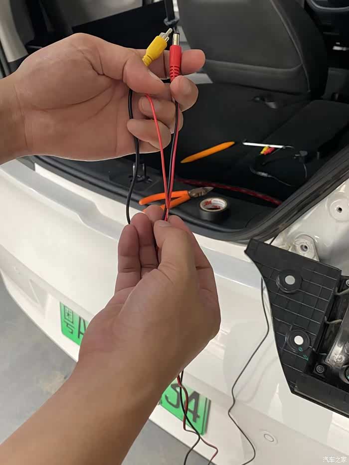

然后把红色接到倒车灯白线上,黑色线不用接包起来(因为我这套是无光夜视,摄像头不带灯,效果更好)
然后另外一段的黄色梅花头和红色梅花头的红色接在一起,包起来

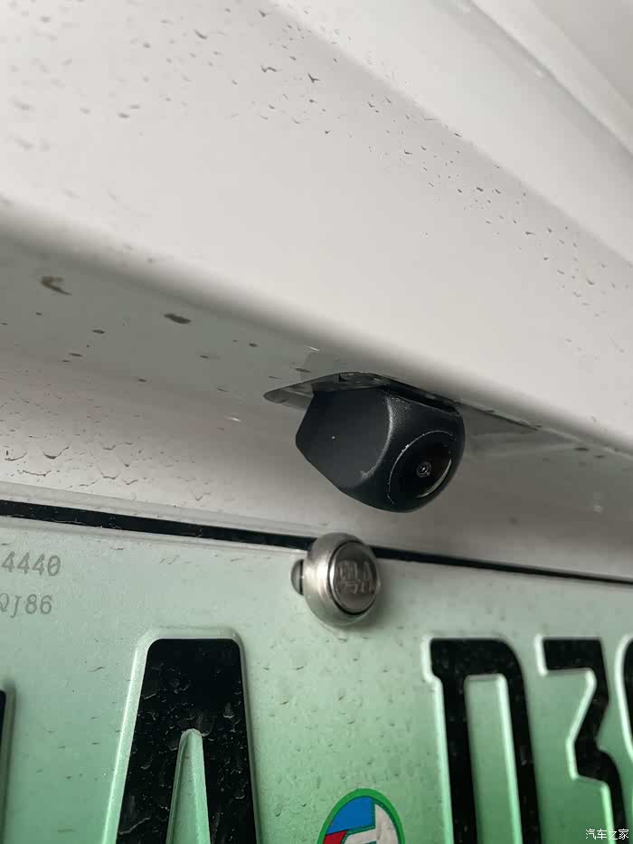

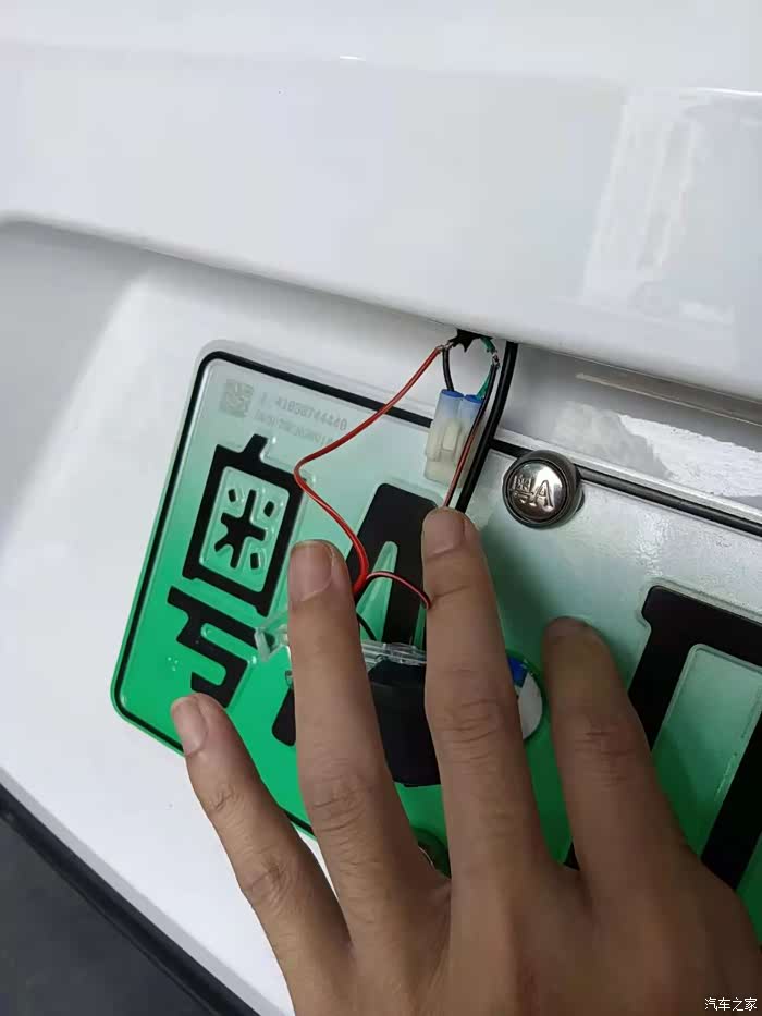

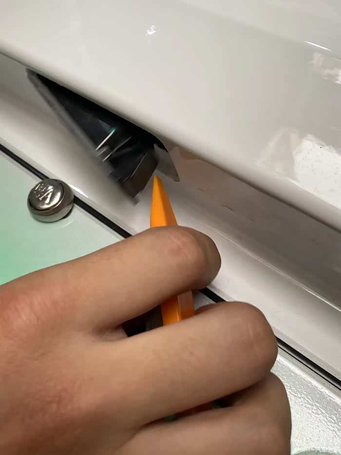

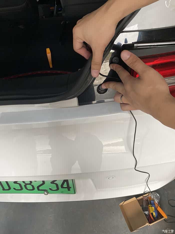

把左边牌照灯拆出来,有一个卡脚,翘一下就出来

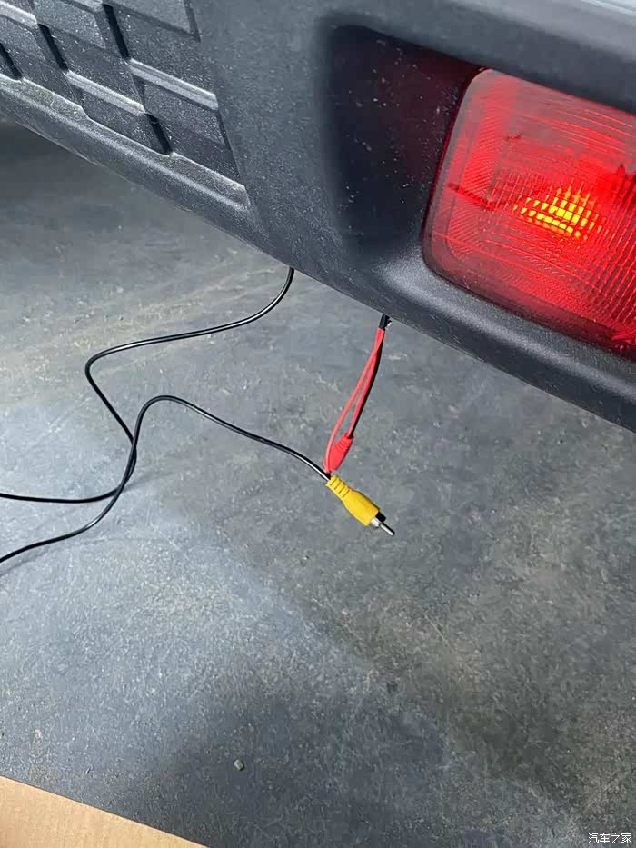

然后把牌照灯后面插头拔掉,把倒车影像摄像头底座的LED红黑线接到牌照灯插头位置
然后把红色黄色梅花头对插好,包裹好,底座卡在后杠上,不需要打孔,完美
然后,后杠下面的线要扎好,不要掉出来
大功告成,效果看看,完美,清晰度挺好的,晚上图片忘记拍了,夜视效果也不错,有空补补
整体效果很满意,喝瓶水歇一歇!
