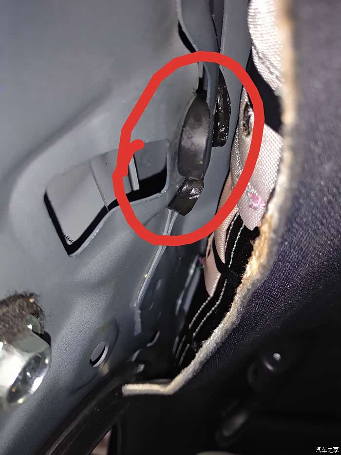

考虑到和温度相关,应该是两种不同材料的接触面或者很小的间隙的地方挤压、摩擦发出的声响。厂家提出的喷金属保护剂,打胶的解决方案,就是响把两个摩擦的接触面分开,从而避免异响。但是厂家使用的方法有两个问题。金属保护剂本身是液体,会流动,或许还会蒸发,从而在一段时间后保护剂离开接触面,使得方案失效。打胶方法的问题在于,液体如果不与漆面浸润,由于表面张力的存在,很难进入到间隙很小的地方,使得胶实际不产生效果。
那么还有什么方法可以使得两个接触面分离呢?我的车有个好处是,主驾驶B柱异响在停车晃动车门的时候也会发生,这未定位异响提供了极大的方便。在定位的过程中,我发现只要用手指用力按着某一个点,就能避免异响。原理其实很简单,用外力使得接触面分离,从而避免异响。而车身钣金是三块钢板焊接的,正好我的异响点附近有个缝隙,于是我们找了两块硬橡胶塞入缝隙,使得两块钣金之间有个支撑力,从而使得摩擦的接触面分离。结果如图所示:
红圈位置就是塞入钣金缝隙的硬橡胶
使用这个办法,我的主驾驶B柱已经不再响。
