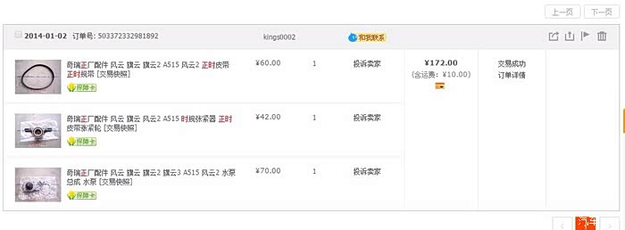

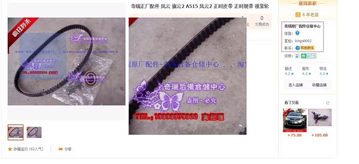

在网上买的所谓的原厂正时皮带用了两万公里后断了,幸亏是晚上下高速后离家不远的地方断的,要不然费用不得了。在这里曝光下淘宝上的这家黑店“奇瑞原厂配件仓储中心”就是这家店大家要小心,在他家买过很多东西,最后一次是买缸线,线很细,本来2013年底买车时对车上的零件正厂和副厂没概念,谁知这缸线用了几次就断了,因急用到10公里外的汽配城买来缸线,一对比发现这家店给的是假货,从些再也没买过他家的东西(他家店里的东西有分正厂和副厂,我付款都是要的正厂货,结果发的是副厂件)。
黑店请大家注意
下面是我交易记录截图,本来不想曝光他家,但想想论坛里的兄弟如果和我一样买了正时两万就断了,如果正好是在高速上坏的呢,哎不说了,拿着这根断皮带到当地汽配城盖茨专卖店去买,人家竟然说没有这种型号,最后我把车型报上后才给找出来,原来假皮带上,皮带宽度标的是22,而正厂的是21.6.

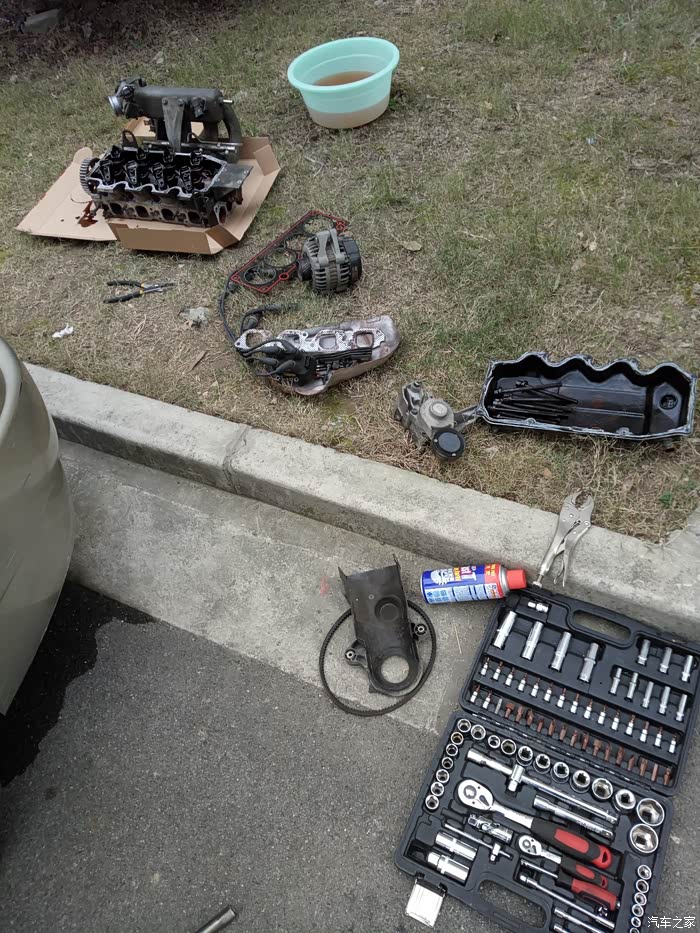

首先把防冻液放掉,因为这破车没有放水阀,只能拆水管,在右大灯下可以看到有个水管与水箱连接着,拆掉后,拧开副水壶,把防冻液吹出来,尽量排干净,防止拆缸盖后把防冻液漏缸机里面。再就是发动机仓各连接线及各种管子(主要是各传感器连接连,油管、真空管、排气分歧管、电机、正时皮带罩等)拆除后,就可以拆气门室盖了。
补充下拆皮带轮的方法,这是借用风云2兄弟的图片,拆的方法很好,当时没看到这图片,我的方法是让媳妇用大力钳压着发电机皮带,然后拆曲轴皮带轮,会打滑,特难拆,光这个螺丝干了近两小时,最后都快放弃了,竟然奇迹般的松动了。后面就是上面说的各种拆。

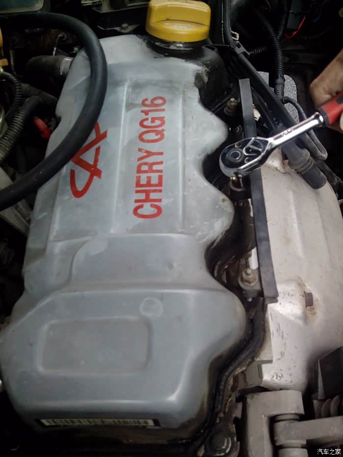

正常换正时可以用螺丝刀别着凸轮轴的那个正时轮拆,如果各位发动机可以正常启动,图片上的这种拆法,最好还是把点火线圈的进线给拔掉。

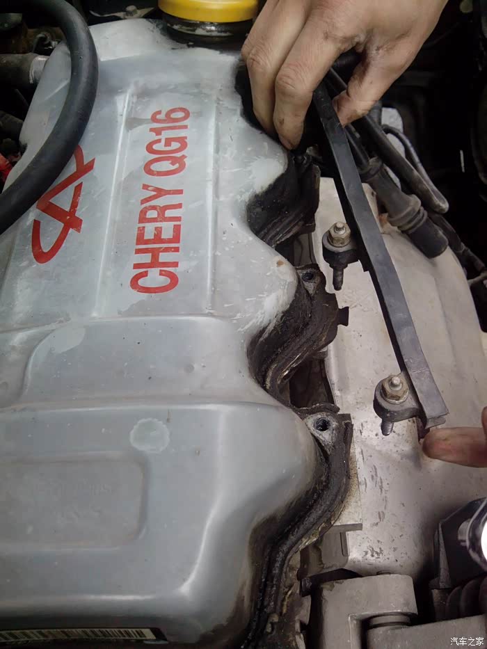

去除气门室盖,里面就可以看到上缸盖的10个螺丝了,拆除方法,从两端往中间,交叉拆。很简单,后面会讲上缸盖的方法。

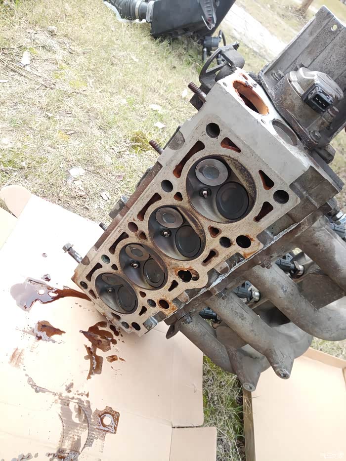

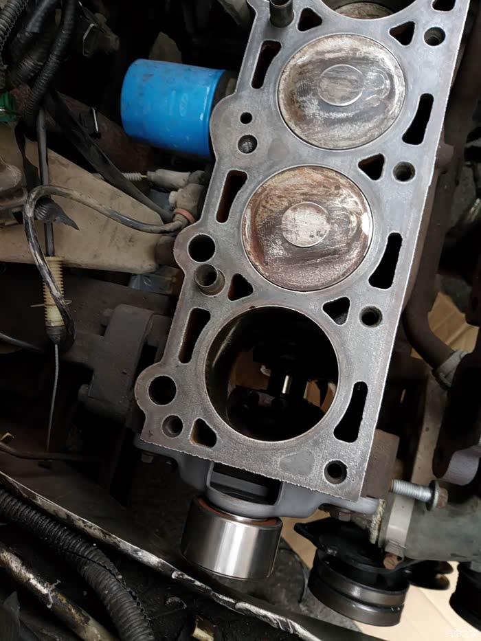

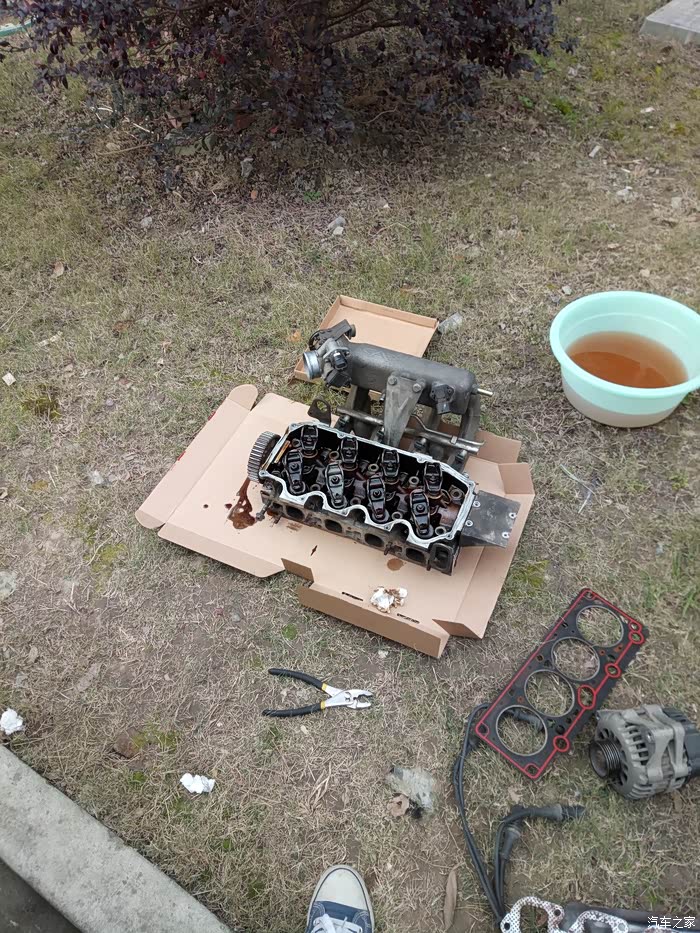

缸盖拆除,看缸头上的积碳也不少,可以用平口螺丝刀刮掉,俗称磨缸头。看到上面的白色印了吧,顶气门顶的,四个缸头都顶了小坑。
缸头抬下来了。
来个近点的照片。
8个气门顶了7个,要全换了,还有个气门摇臂也顶坏了,气门导管顶断了两。因为要上班,周末把缸盖送到开修理厂的朋友那边,让他找专业磨气门的地方去磨气门,配件让朋友带买,基本上是气门8个,石棉缸垫一个,气门导管,气门油封,等等。

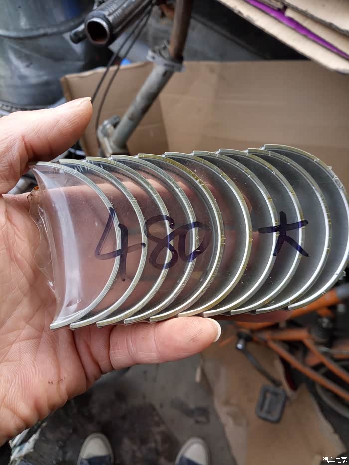

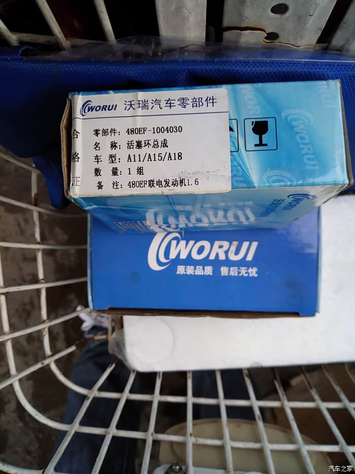

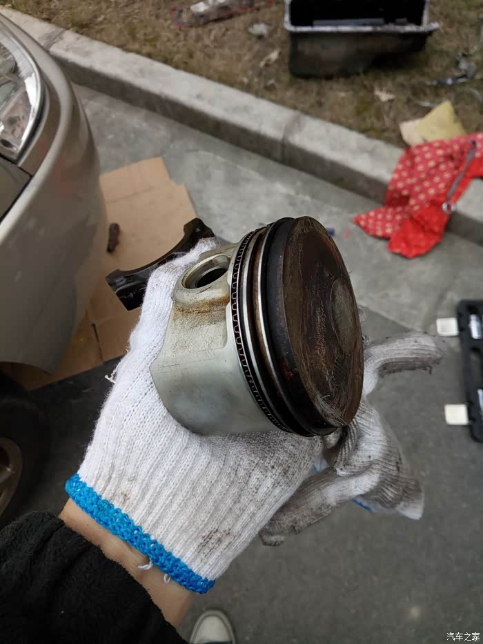

终于熬到了周末,开修的时间到了,这次自已大修,干脆连火塞环、小瓦(本来大瓦也想换的,不好搞,算了)都换了,省的以后麻烦。周六基本上就是在10公里的汽配城跑了三趟,原因是我发动机是480EJ的,汽配城老板给的是480EF的小瓦,装不上去。还有就是活塞环也不太一样,480EJ的第二道环下面有个槽,480EF的没有,是平的。后面提到,还有就是环没有买到正厂ATG的,有点失望。
买来的大瓦,不好装,退了。

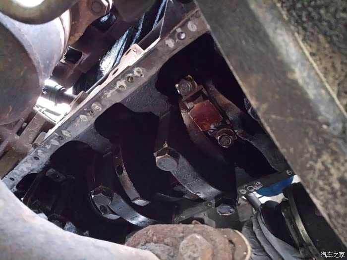

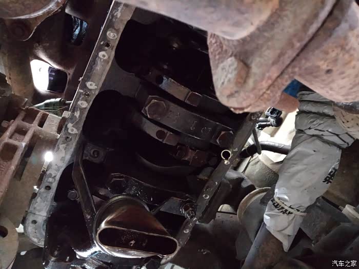

周日开工,MD老天不做美,下雨了,在小区的一玻璃房下的前檐下干活。拆下油底壳后就可以拆连杆了,油底壳打胶太多,用脚都踹不下来,最后慢慢的用平口螺丝刀翘下来的。

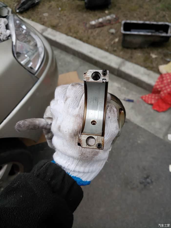

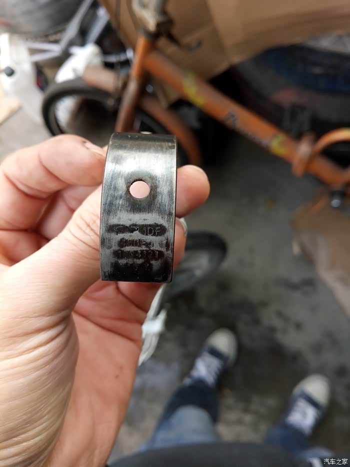

这是原车的小瓦,上面写着480EJ字样,再这里给大家说下,480EJ1.6和1.3的发动机和477的发动机都是用这个瓦,为了这个瓦跑了两趟,冻死了,汽配城老板说卖了10年的配件,第一次看到480的小瓦和477的一样,呵呵!

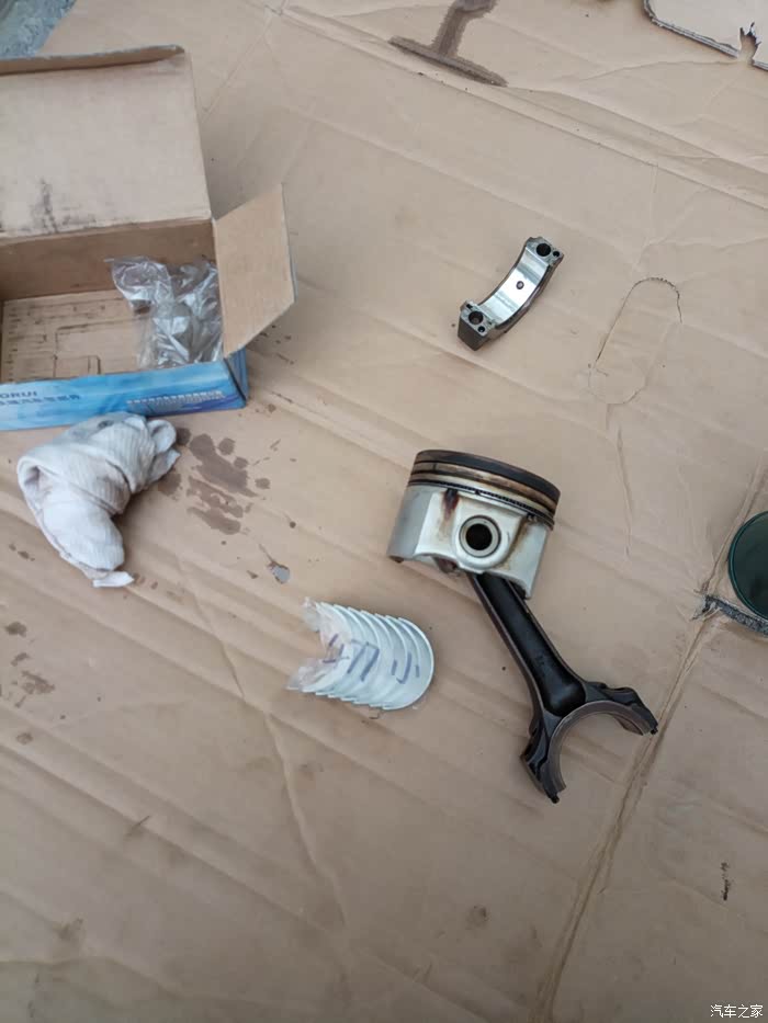

小瓦磨损不是太大,拆下来就换了吧,反正上活塞环也是要拆这些的。
看477小瓦。导出缸头很简单,拆下连杆螺丝后后木棍往上一顶就出来了。

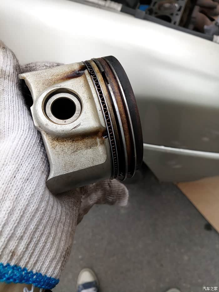

活塞环,不知道这种副厂环能用多久,汽配城老板说卖了10几年的这种环了,没什么问题,哎!信不信你也都买了,换了再说。
原厂环,拆。
缸头上面的环和中间的环是气环,错开120度,最下面的是油环,油环是两个环中间夹着油环网,油环三个错开120度(注意气环要错开连杆销)
上连杆小瓦,很简单,抹上机油,用手一推就进去了。
换下来的小瓦,留着。说不定哪天又用上了。(嘿嘿!我希望这辈子都别让我再用上),左边是上缸头神器---活塞环卡箍,汽配城20元买的,网上才10元左右,真黑。

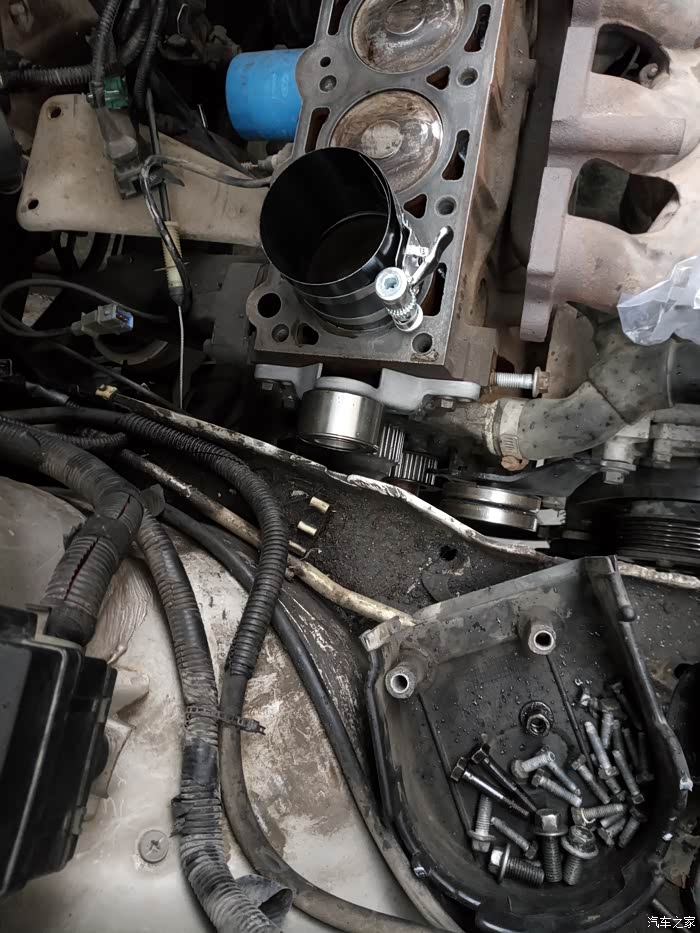

下面是开始装缸头了,气缸壁和缸头环上抹上机油,放进缸筒内,用卡箍拧紧一点,用锤的木柄一导就下去了。
钻车底,上连杆螺丝,一定要前后转动,让小瓦与曲轴紧密接合,接合后前后转动没多少阻力,上紧螺丝,说明书上是30Nm到36Nm,管他呢,大飞上死(注意不要把螺丝上断了)
再补充一张,缸头转到最底也是连杆螺丝在最底下,好拆,也好装。

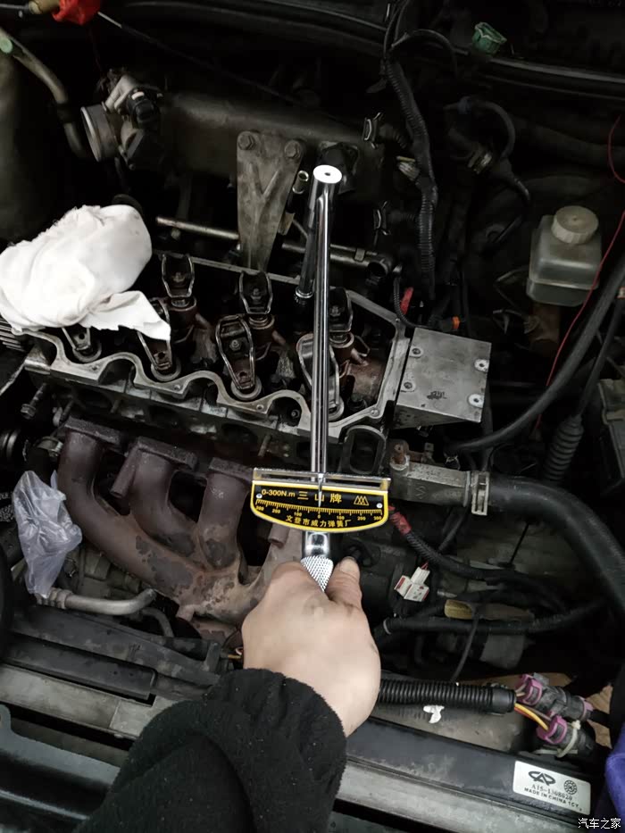

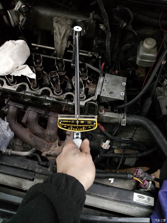

下面就是上缸盖螺丝了。下面说下上螺丝的方法:螺丝从中间外两边交叉上,先是每个螺丝用扭力扳手拧20Nm,等10分钟,再从中间往两边交叉拧到40Nm,再等10分钟,到这里扭力扳手就用不到了,改用大飞了。从中间往两边交叉拧,每个螺丝拧90度,再等10分钟,然后,再从中间往两边,每个螺丝拧90度。
欧啦!缸盖平整度高,螺丝无拉伸。让你每次等10分钟的意思是让石棉垫压的更紧实些,尽量的消除原有的应力。

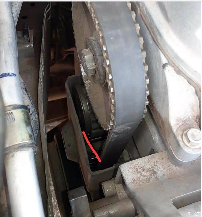

借的图,上完涨紧轮,下面就是调皮带松紧了,方法:涨紧轮对面偏下点,也就是皮带的中间位置,用手转动皮带能转90度(皮带左右拧90度),为松紧合适。
再补充下,480的发动机保持在45度以上,90度以下就可以,477的发动机要保持在45度左右,毕竟16气门比8气门的要紧些,防止跳齿。

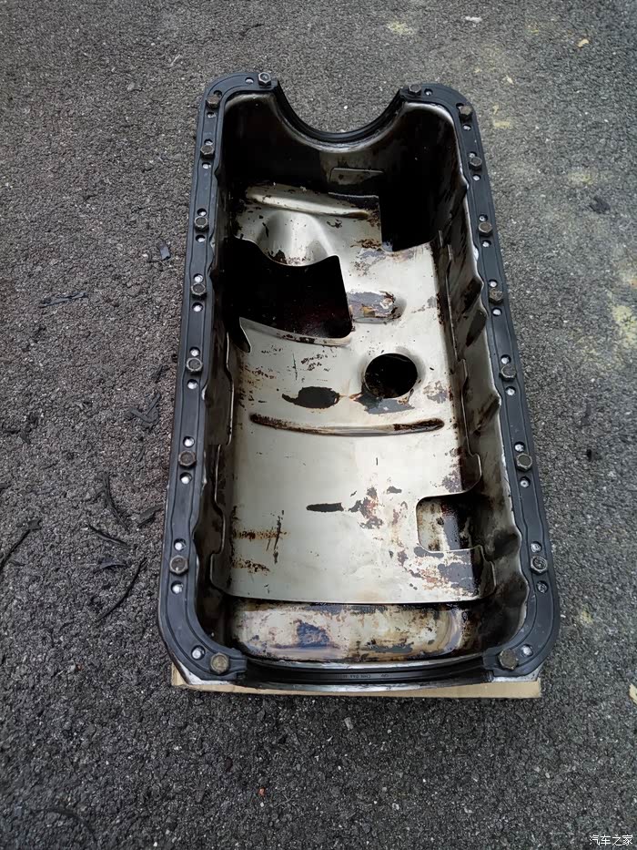

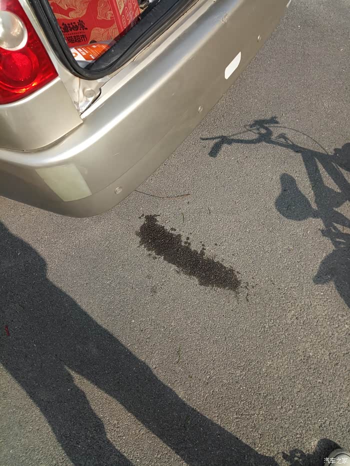

又发动了10分钟,问题出来,MD油底壳后油底壳油封处漏油,看来是没装好,没办法,拆。
接着又跑到了10公里外的汽配城买了油底壳垫子,开始开工了,上次装油底壳没拆排气管,这次排气管前段给拆了。
机头水洗的油底是不是很干净,里面都是油泥。

再次装上,各螺丝紧均匀,发动发动机,嘿嘿!不漏了。现在就是跑的时间长晚上会滴一两滴,不管了,换机油时再修吧,反正比我修之间漏的少多了。

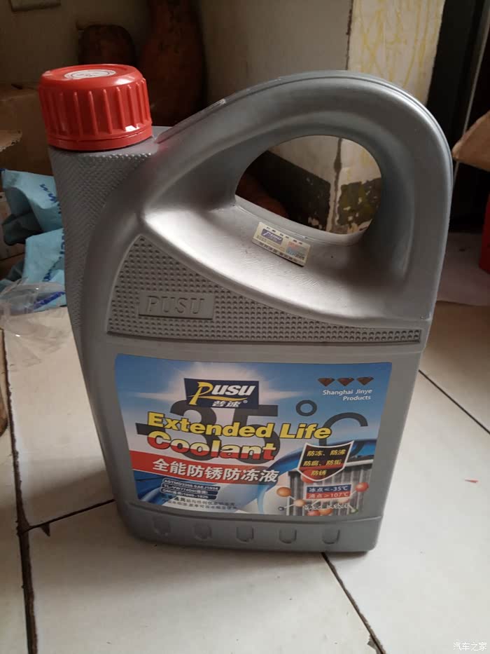

这次修油底壳顺便也把防冻液换上,某东上搞活动29元4升,买了两桶,划算呀。

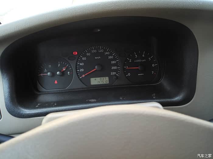

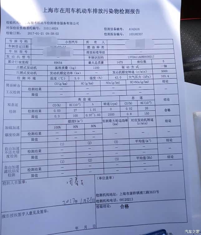

大修后跑了300公里,也到了年检时间了,开好委托书,也没管他什么磨合期不磨合期的,先验了再说,上线后,合格。哈哈!
