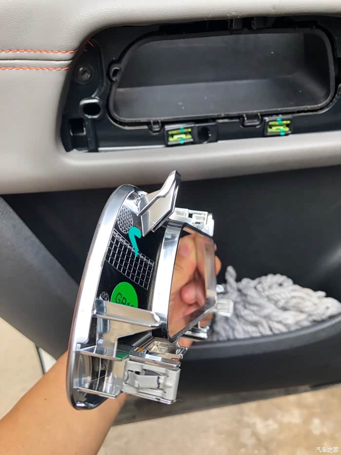

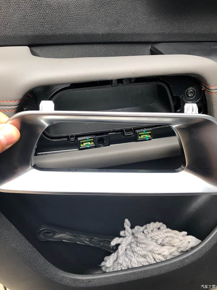

说实话对于拆门板比较有信心的,开始拆,先从拉手的银色饰板开始,一定要从下面翘开哦。
坐标河北-石家庄-鹿泉区,有咱们国际庄的车友可以私信哦。
买的二手的天逸,估计这个门锁问题一直存在,只不过我没有发现,这次维修肯定了我的想法。
问题的发现是偶然一次我还没有靠近车辆,但是媳妇已经打开后门了,折叠的倒车镜也没有归位,当时感觉蹊跷,并没有考虑门锁问题,直到昨天早上停车后顺手拉了一下后门确定锁车情况,结果车门打开了,试了几回确定后门锁有问题!
今天周六休息准备检查一下,先在淘宝查了一下门锁块价格不含工时就400多太贵了。还是自己动手吧。先在网上搜一下有没有先例,结果没有找到,那就摸索来吧,期间借鉴了一个做隔音的帖子的照片。
从下面撬开,因为上面有两个向上插的固定卡扣。
做工特别精致的饰板。

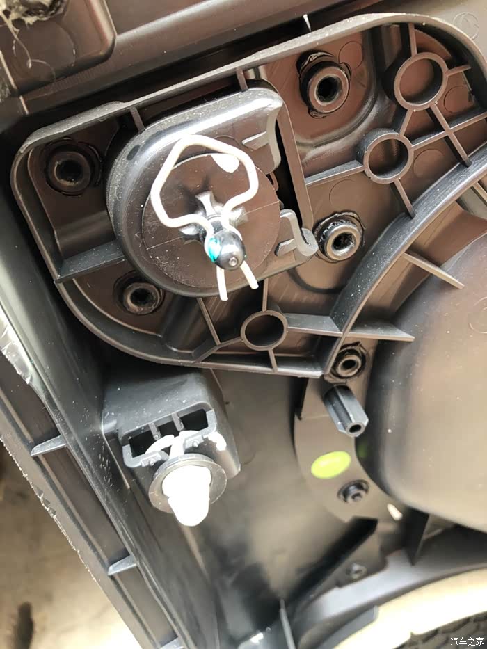

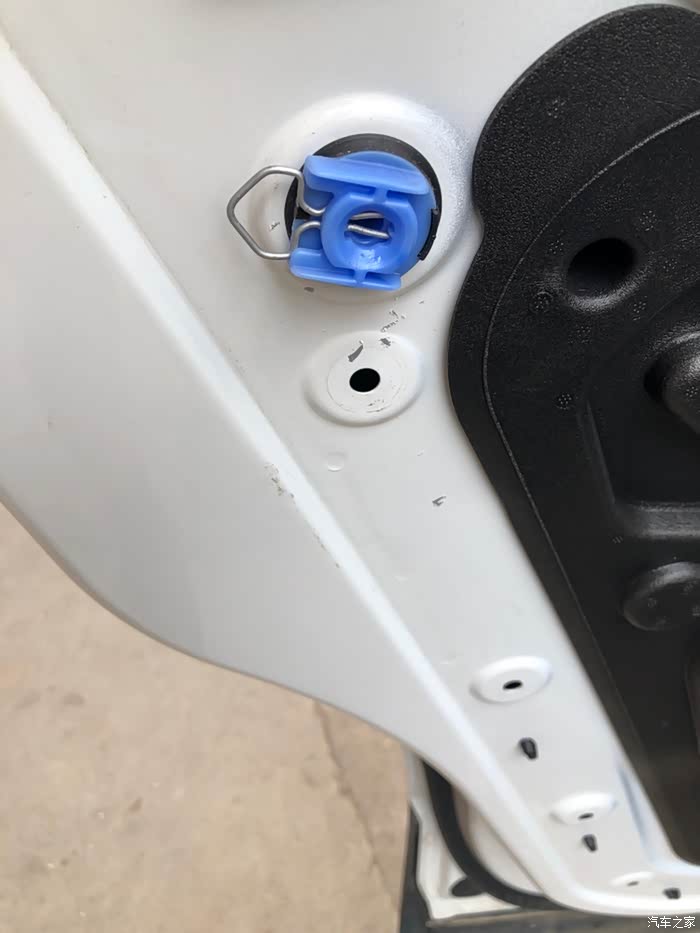

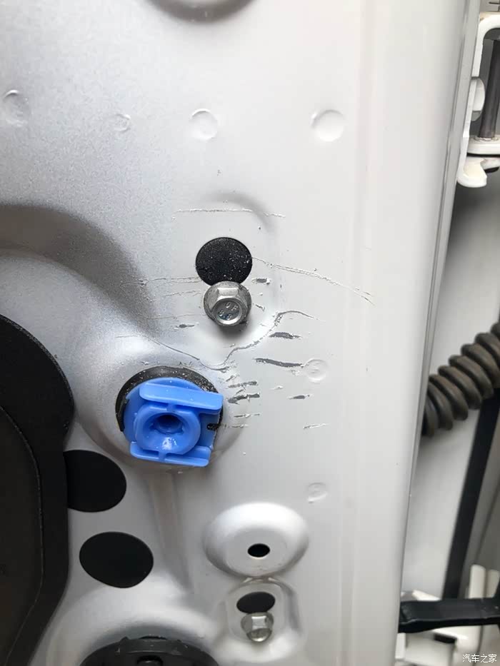

然后开始卸螺丝,总共四个,银色饰板下有两个大的,拉手下和门饰板底部各有一个螺丝,卸下后,手用力拉门储物盒的边,都顺利的脱扣的,这样不会坏卡扣的。最难的就是门饰板的中间靠上部的两侧各有一个特别特别的卡扣,看图吧,伙伴们不要用蛮力去拉哦!
两个蓝色的部位就是!

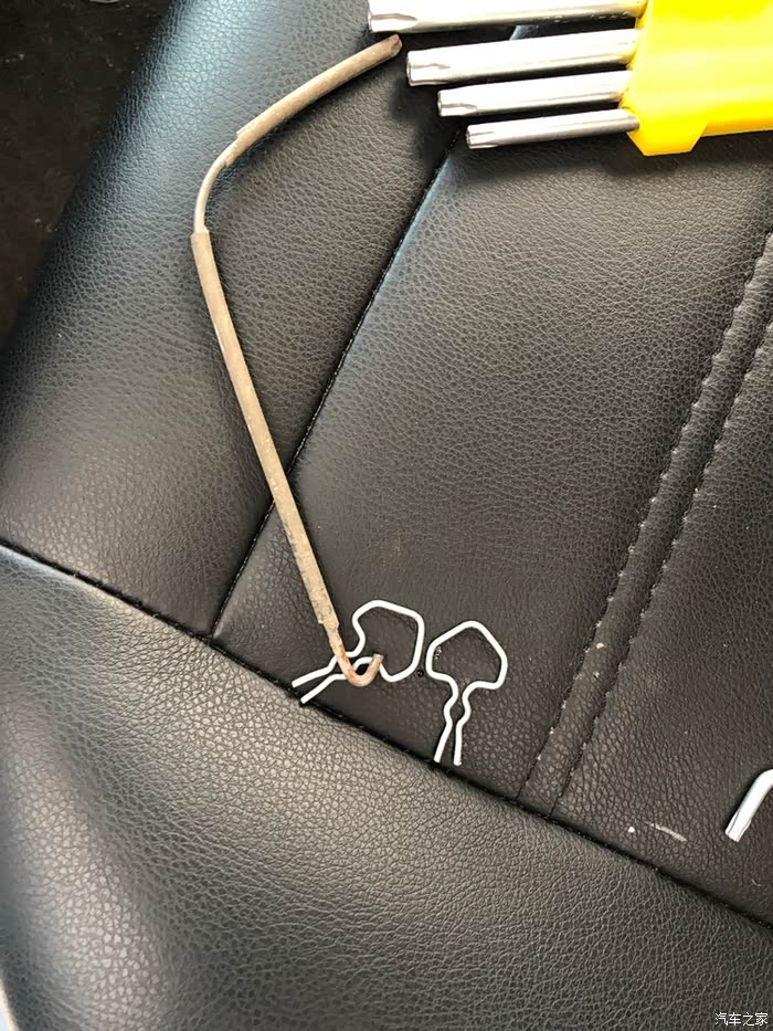

自己做个钩子,在门板侧面瞄准铁环,一拉就出来了。
看到伤痕了吧,这是原车主修过,结果没有成功的痕迹,两个卡扣不到一分钟轻松搞定!看来这门锁块问题好久了,我买车时都没有发现
这是卡扣正常的样子,安装时记得要先装成这样才可以哦!

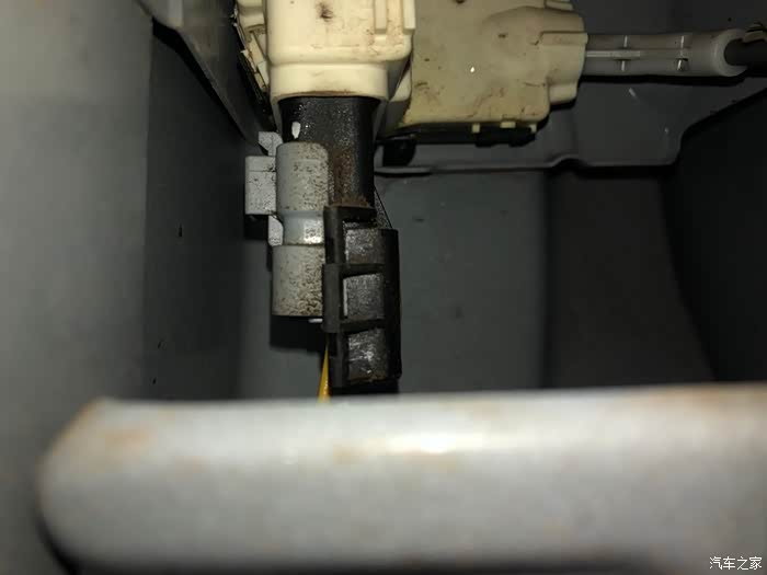

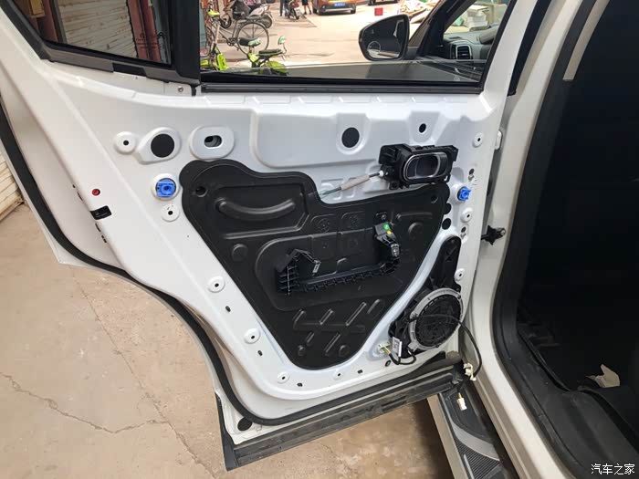

接下来,重点开始了,拆掉黑色遮盖层,观察锁块情况,检查插接头没有问题,测量锁车时也有电压,确定就是锁块坏了!
做工真工整
开始拆卸门锁块,两颗螺丝卸下后,拆掉拉线,就可以拿出了。拿回屋里开拆!

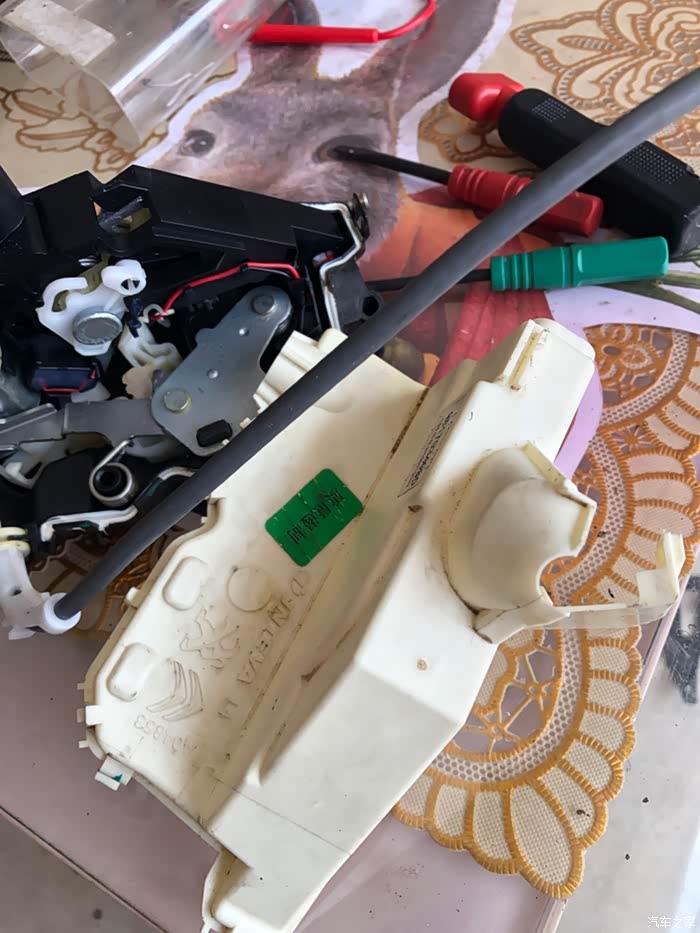

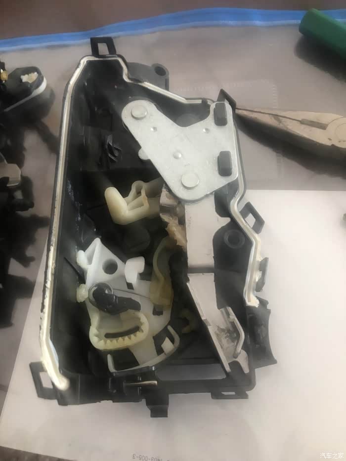

拍个全局照片,避免装不回去。

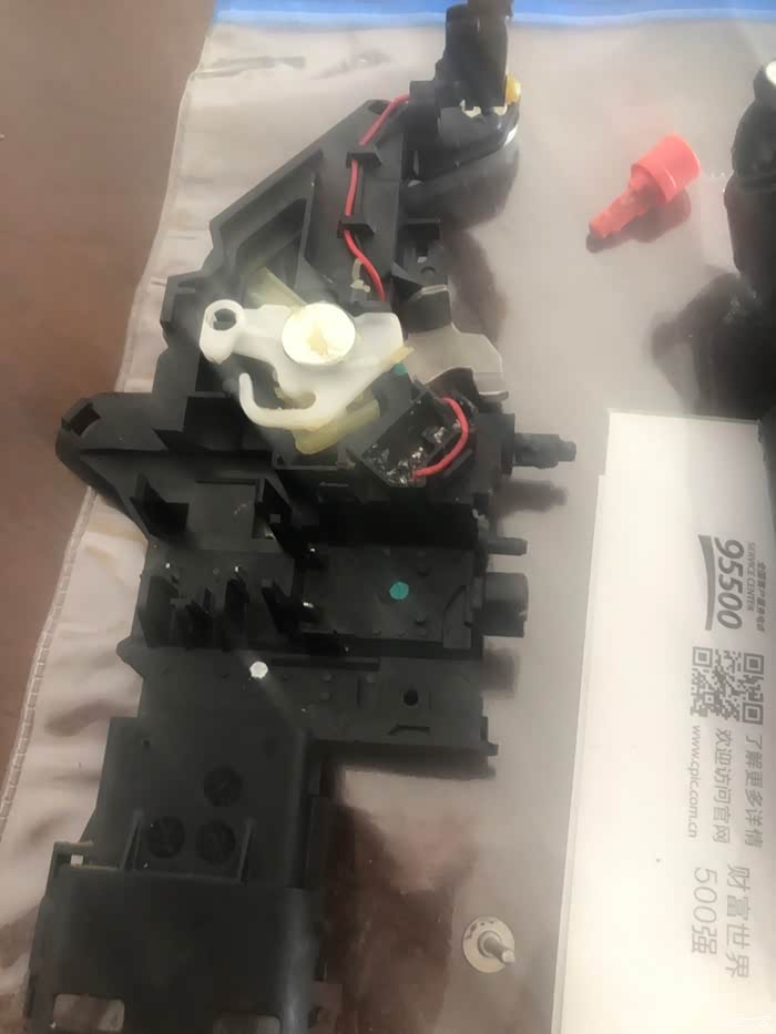

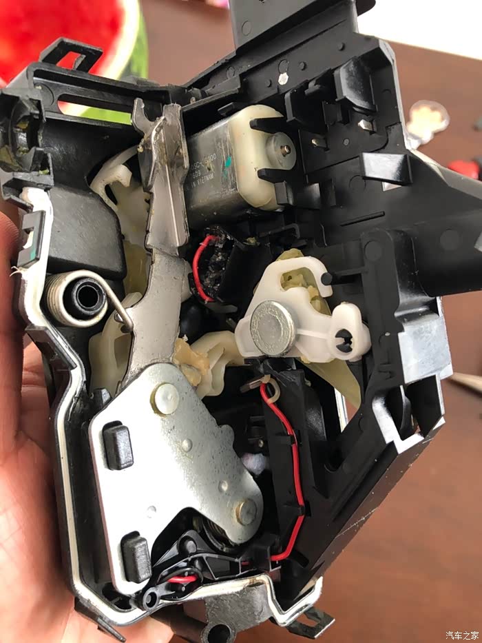

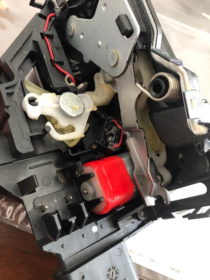

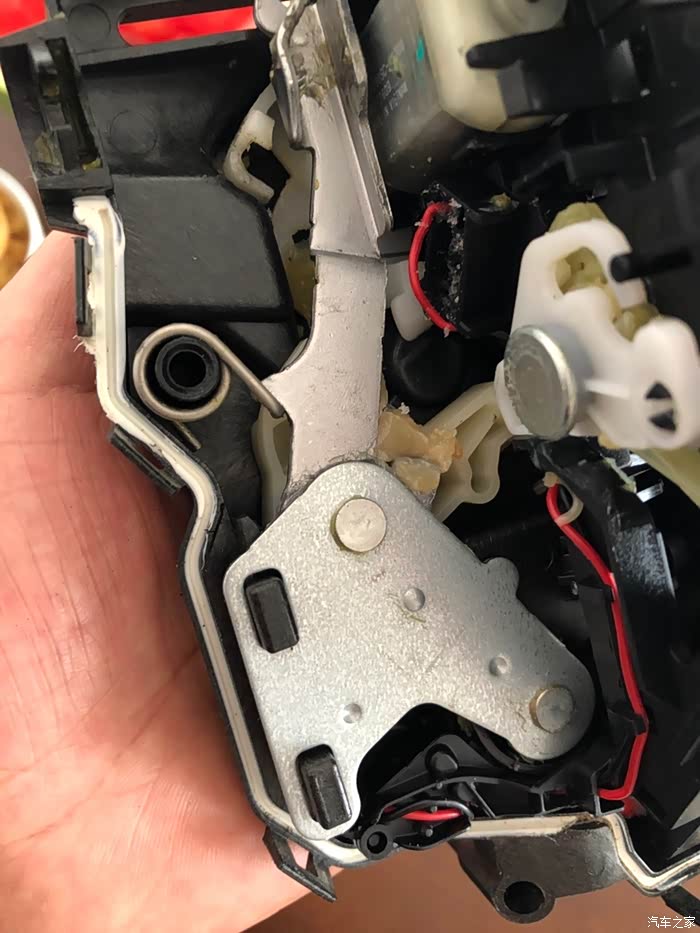

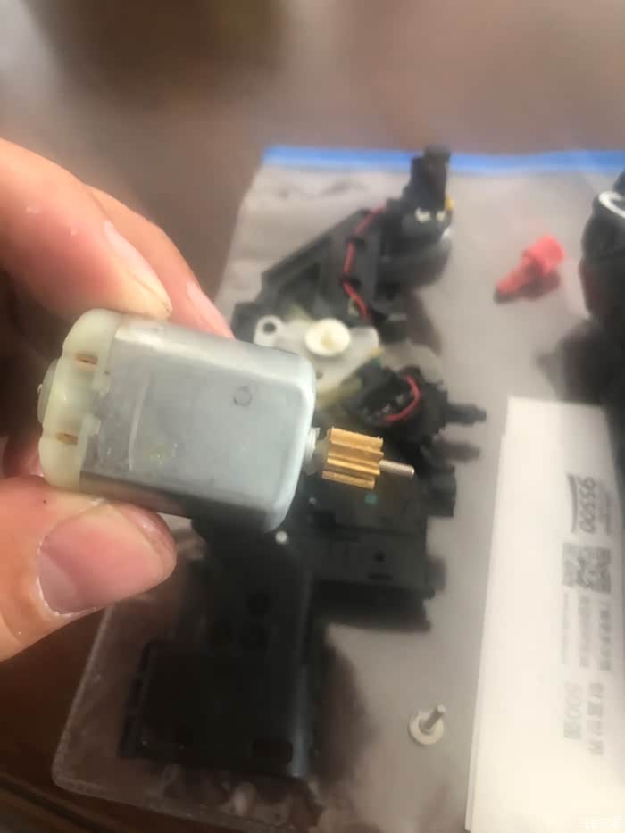

经观察锁块机械没有问题,找个电源测试锁块电机动作不良。那就开始拆电机吧!
就是它了

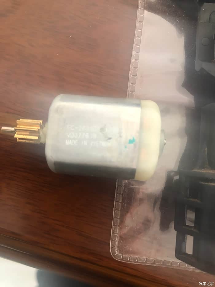

做工精致的小电机

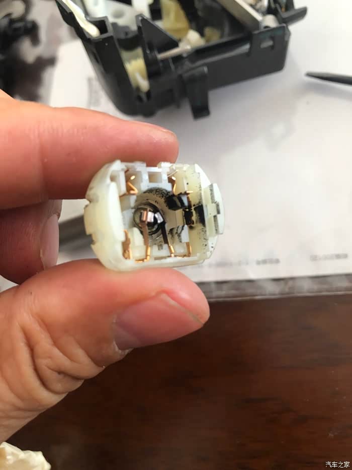

打开看到四个电极已经烧蚀了

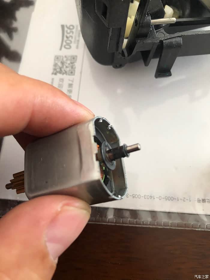

电刷也烧蚀了。
逐个清理打磨一下,分析不良原因,主要是电机运转时间短,动作时所需的角度小,造成局部磨损烧蚀造成触点短路,造成中控无法锁车门。
