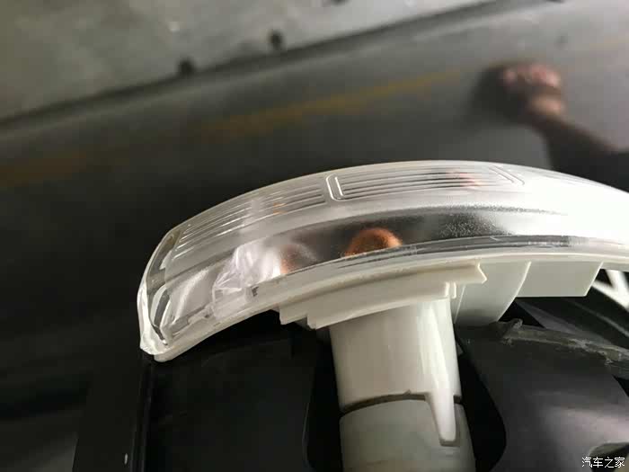

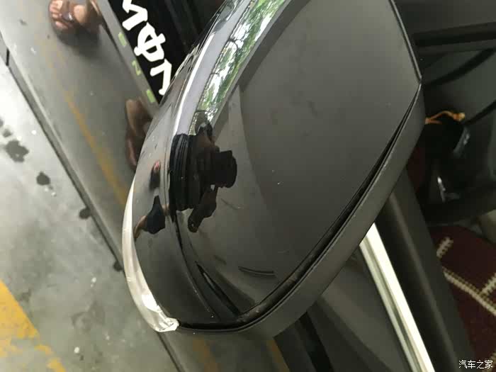

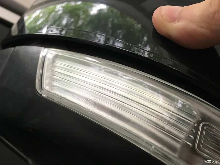

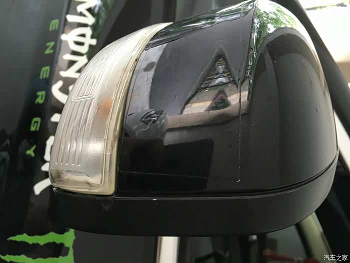

驾驶侧的转向灯壳貌似坏了很久了,那会还是新手开车,在墙上蹭到过,有裂纹,进过水,里面还长了青苔了....
前些天洗车时,不小心一用力,竟然转向灯壳掉了,尼玛,只能换啊,去TB上淘了一个,今天到货,自己动手安装,这玩意真没什么难度,听说4S是直接换整个后视镜总成?这也太坑了,自己换这个东西十几块钱,外加5分钟就能完事。

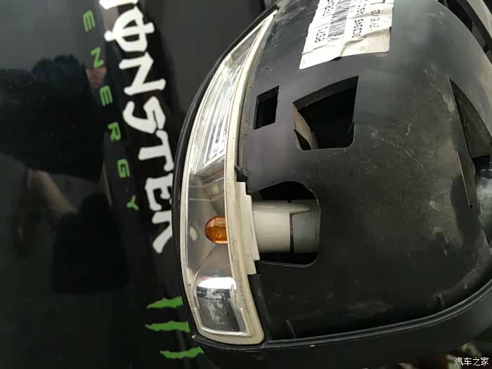

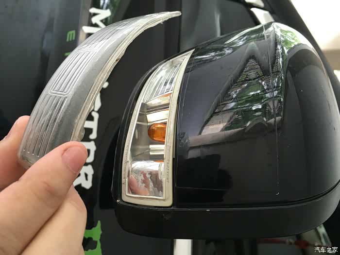

灯壳早就裂开了,里面可以看到进过水, 很黑很脏。
用力一掰,开了
整个掉下来了。

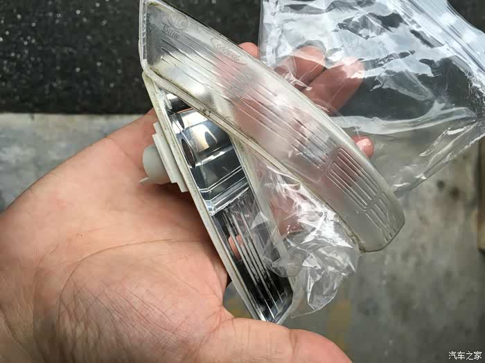

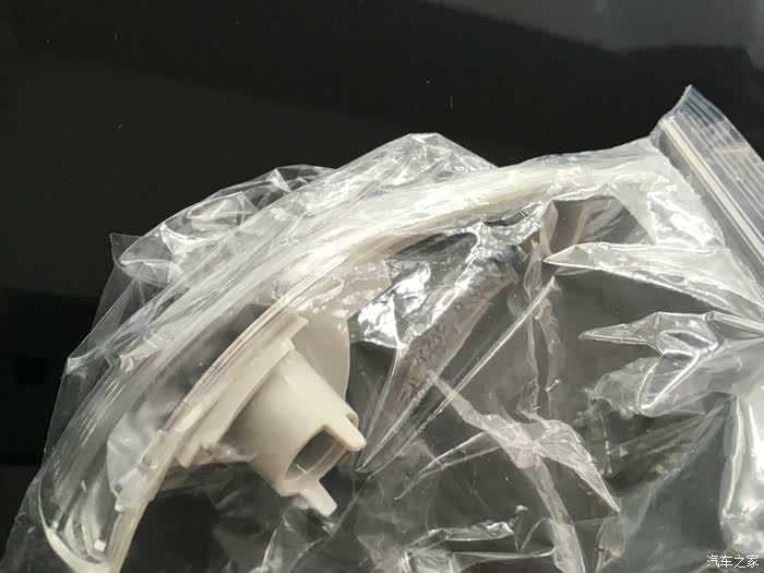

新买的灯壳

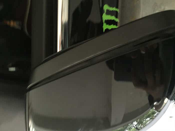

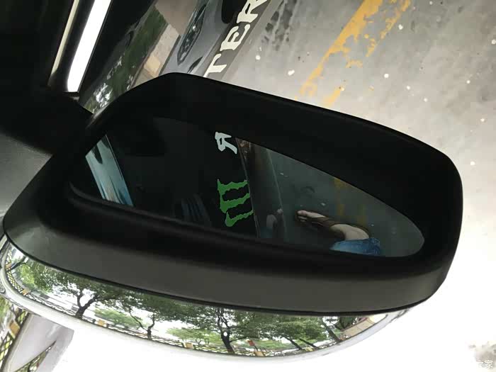

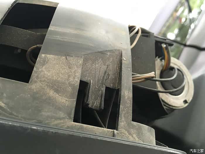

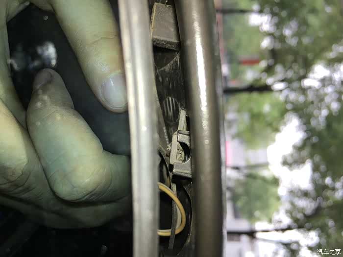

准备拆后视镜,先拆后视镜外壳,网上有熟练的使用直接用手扣都能扣下来,我还是比较担心这样暴力会不会把里面的卡子弄断,这里给大伙支个方法,像我这样把后视镜调到最下面,让上面留出比较大的空隙。
忽略我的手吧,手机拍的,手在后视镜里面被拍到了,看到那个卡子没?只要用个小号螺丝刀轻轻一顶,然后用轻轻一推外壳,整个后视镜外壳就能轻轻松松拆下来。不会有任何损伤。

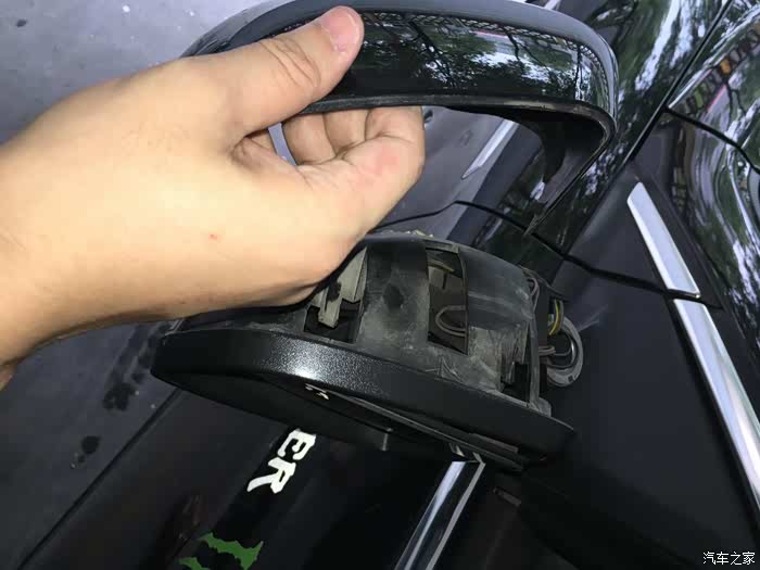

刚拆下来。
没有外壳的后视镜

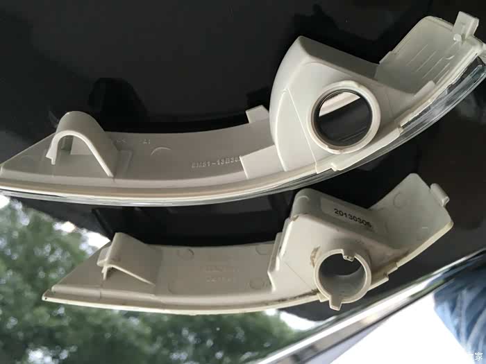

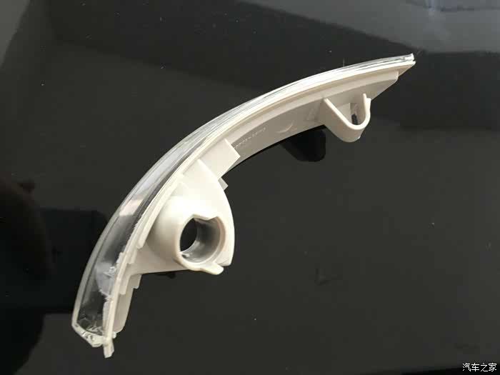

这就是坏了的转向灯壳

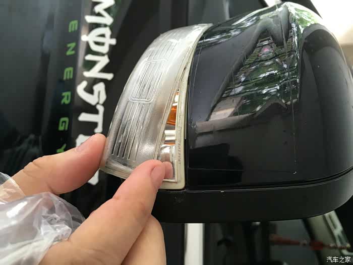

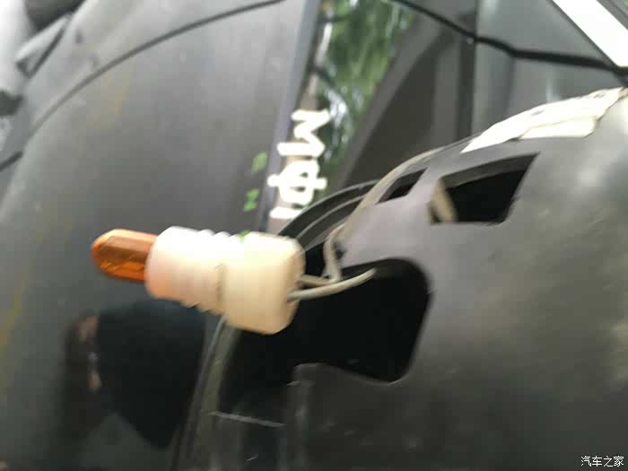

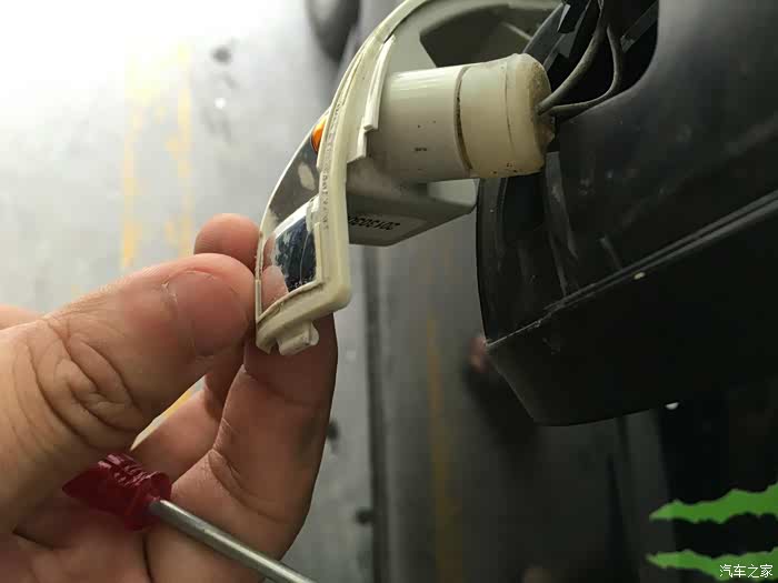

拆拆,用螺丝刀顶下我手握住的地方的卡子,整个灯就出来了。
转向灯是个很软的橡胶,拔下就出来了
新旧对比

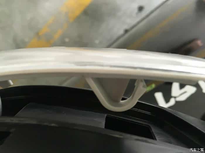

安装新的
转向灯壳的另一个卡子,用力一按就装上了

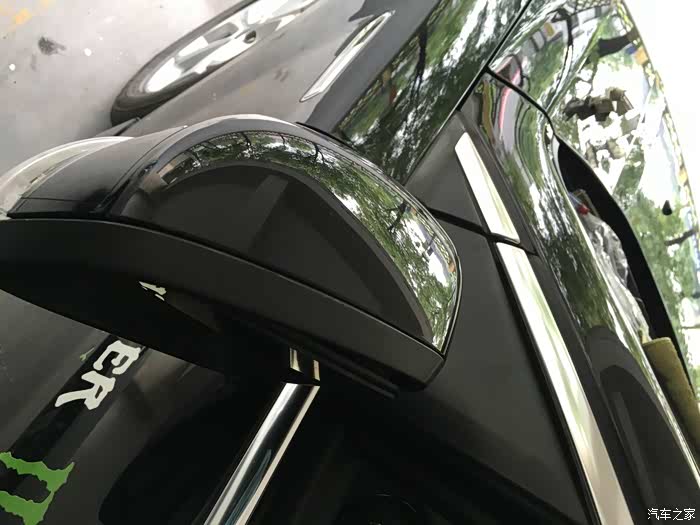

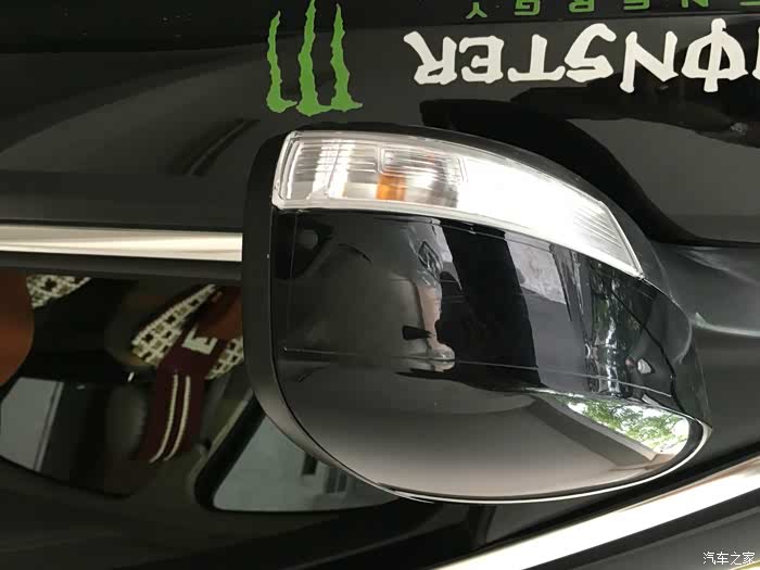

安装后视镜外壳
先把下面的两个卡子卡了
安装完美
拆下来的坏壳。
