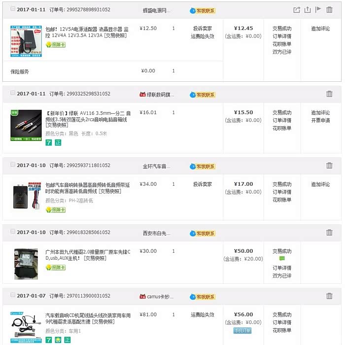

DA主要使用凯立德导航,偶尔播点1080p视频看看,CD用来播放U盘歌曲,因为CD音质好于DA。

2.购买线材,用于并联CD和DA的电源,CD是主机,DA的声音通过高转低输出到CD的AUX in,延长倒车线束。内附购物清单。

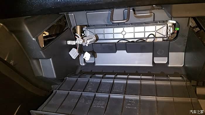

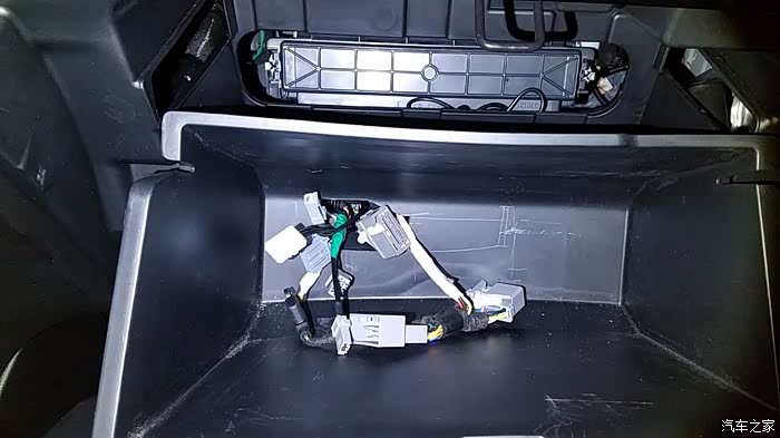

这是手套箱,比划好大致位置,用美工刀凿洞,塑料很厚,耐心慢慢割

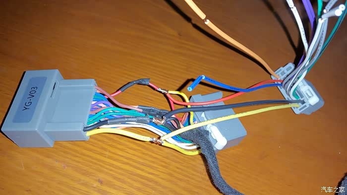

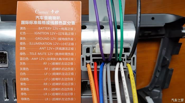

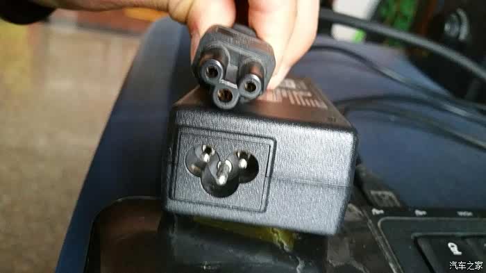

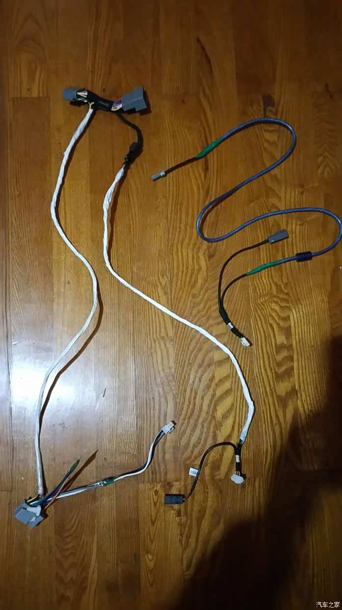

DA的电源插头,淘宝买的。黑色和黄色线是DA电源线,需要并联到CD同色的线束上,需要破线,我是每个破线接头处都加了焊锡。还有两根有用的线是前喇叭的正负极,用于连接高转低,这4根线是有用的,其余的线我都拔掉了。
黑色和黄色线是DA电源线,已经并联到CD同色的线束上,这个只是测试用,实际上需要延长
DA电源线已经并联到CD同色的线束上,白色胶布包裹的就是。另一个是右侧盲区的一根线束,有公母头的直接剪断延长

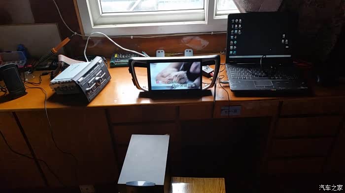

12V测试电源

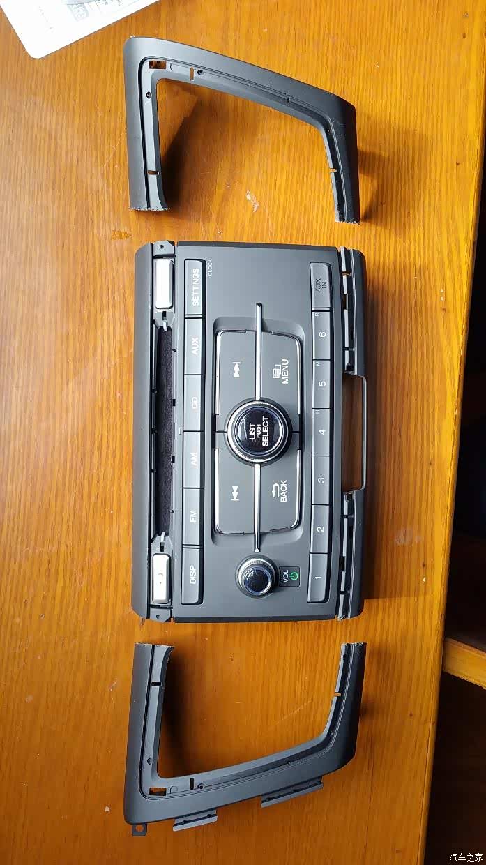

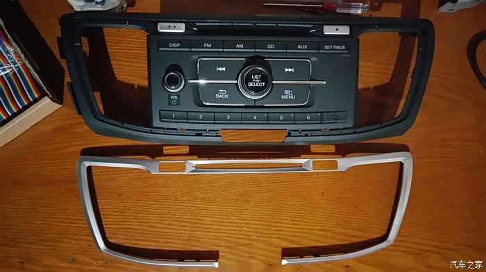

为了保险起见,网购了一个CD机,50包邮。准备切割到合适大小放进扶手箱
开始切割
测试切割是否合适
接通电源开始测试。完美运行
这些接头都是原车线束的,移动过来需要一些功夫,原车线束有几个线卡用于固定,在内部位置,无法拍照,手都难伸进去

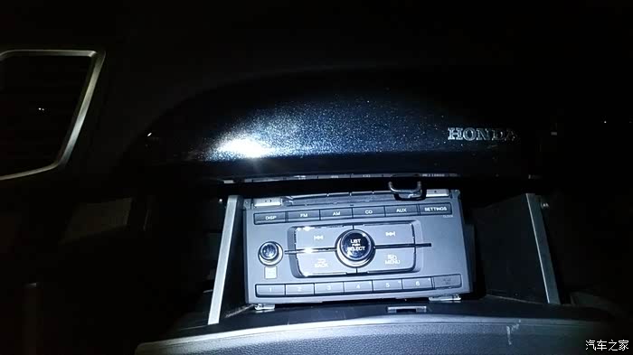

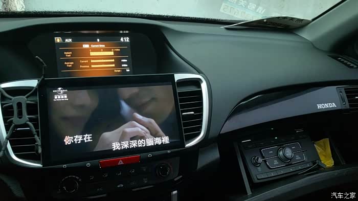

成功装车,可以行车播视频了

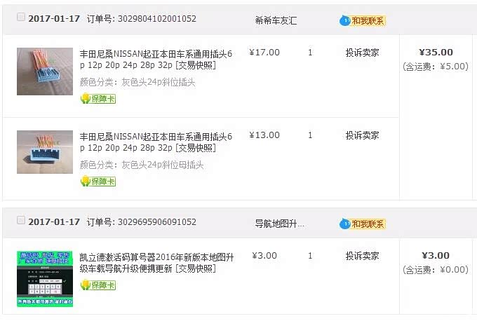

线束购物清单1
线束购物清单2

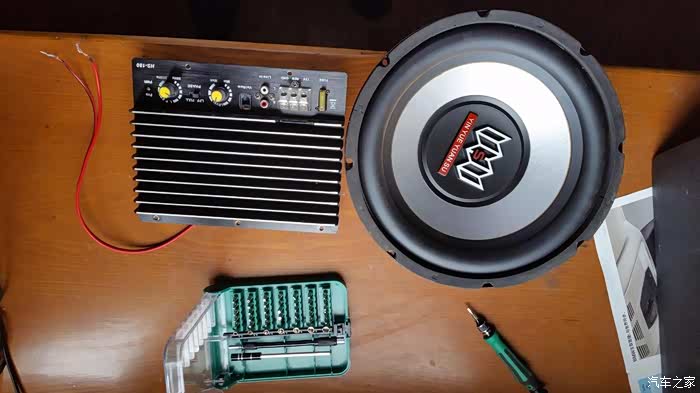

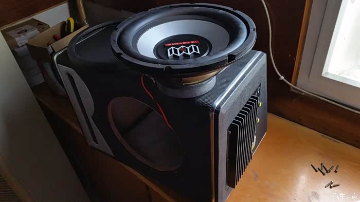

旧车上的低音炮,自带功放
拆下来计划换掉后座后面右侧的一个喇叭,用于增加低音效果。目前还没有实时,因为不会拆后备箱隔板,现在也太热了
