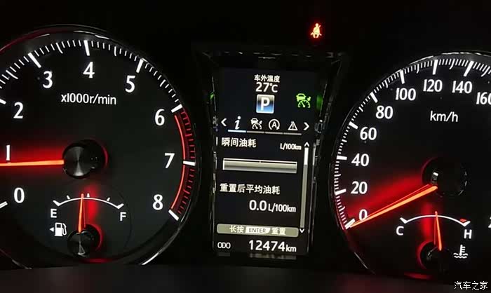

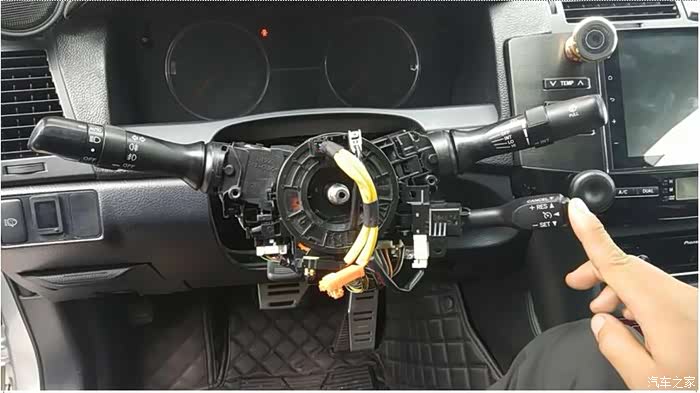

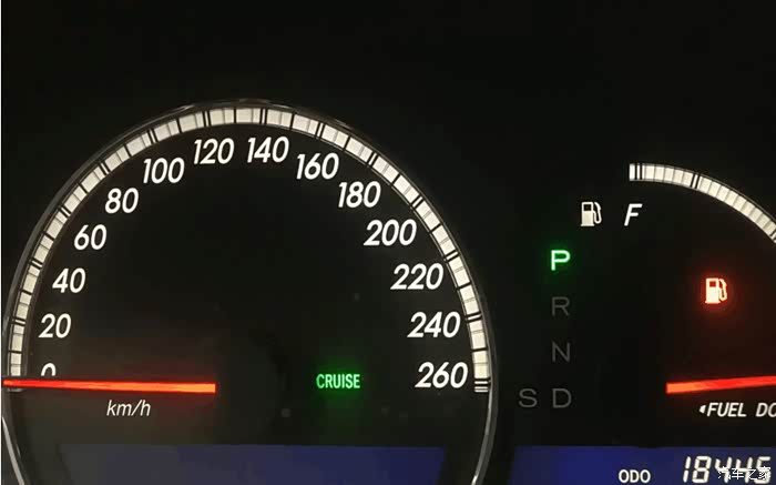

用右手指往里按这个定速巡航控制开关(ON/OFF)按键,仪表上并没有显示如中上图字母CRUISE

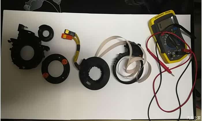

应客户的要求将客户自已带的这个定速巡航开关先换上,但换上去后还是不行,初步判定是游丝的问题,所以就拆下游丝检查如下图所示:

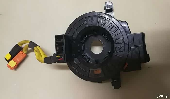

拆解后的游丝结构如下图所示,准备测量游丝内部线排有没有断路现象.
如上图四个箭头所示:三个蓝色箭头所指的圆圈与红色箭头所指的圆圈结构有点不一样,所以安装的时候千万别搞错了位置,否则安装错了游丝里面的线排很容易折断,从而导致不必要的人为故障.
先将万用表调到电阻通断档,再将红黑表笔短接,万用表显示器上显示为000,说明是相通的,也就说明万用表的这个功能是正常的.
先将万用表调到电阻通断档,再将红黑表笔分开不接触,万用表显示器上显示为1,说明是断路的,也就说明万用表的这个功能是正常的.

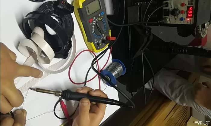

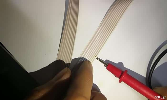

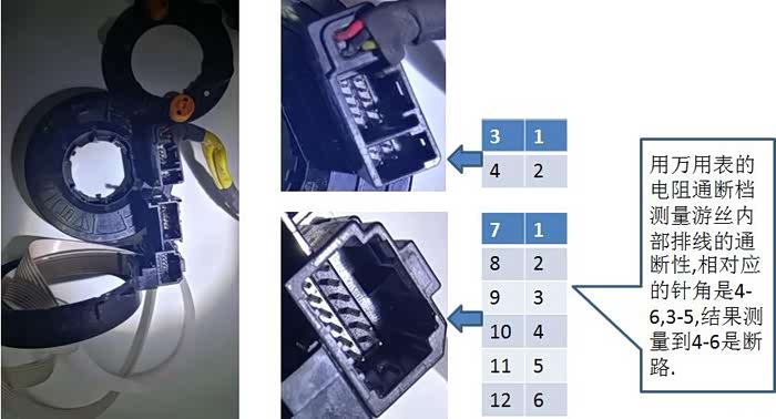

用万用表的电阻通断档测量游丝内部排线的通断性,相对应的针角是4-6,3-5,结果测量到4-6显示是1,是断路.详细操作说明如下一页图所示:
用万用表的电阻通断档测量游丝内部排线的通断性,相对应的针角是4-6,3-5,结果测量到4-6是断路.
将游丝内部线排用纸巾擦干净,就能看出如图所示,万用表红表笔所指示的那个小黑点就是断路点.
用电烙铁把断路点焊接好就可以了.
焊接完后,再用万用测量一下4-6针角的通断性,结果万用表显示器上显示为000,说明相通,已经修复好了.

安装好后,再一次用右手指往里按这个定速巡航控制开关(ON/OFF)按键,仪表上就正常显示如中上图字母CRUISE,去试车检验一切正常.

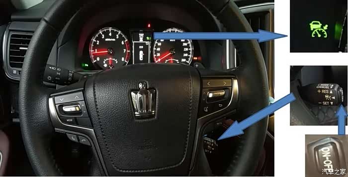

浅谈丰田/雷克萨斯(凌志)定速巡航的正确使用方法
老款的丰田或雷克萨斯按下此按键开关,仪表盘上显示如右上角图案,表示定速巡航模式已经正常进入待命状态,但此时还不能起到定速巡航的作用.
上一页图显示屏上显示如此图所示.
较新款的丰田或雷克萨斯按下此按键开关,仪表盘上显示如右上角图案,表示定速巡航模式已经正常进入待命状态,但此时还不能起到定速巡航的作用.
上一页图显示屏上显示如此图所示
下面浅谈一下丰田/雷克萨斯(凌志)的定速巡航的正确使用方法,自动波车常见的操作如以下几种:
1.设定(SET) 当定速巡航开关打开后,开车踩油门加速到你需要的速度,将定速巡航开关拨杆往向下(-SET)方向短按3秒钟以上再松手才算成功(这个动作很重要,很多新老司机就因为不清楚这个步骤,总是说定速巡航不好用或没有用),此时右脚可以松开油门了,这样就可以将当前车速设定为巡航车速.
