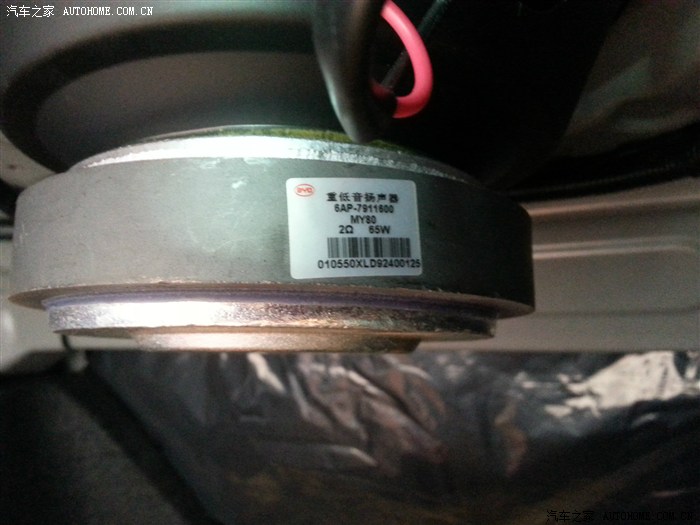

   这是后备箱喇叭的原状态,明显高度较低,影响了气罐的安装。

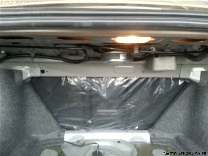

    这是后备箱喇叭改装后的状态,高度提升了约5cm。
    方法是将车内后座后面音响的盖打开,将固定喇叭的六个螺丝去掉,从后备箱将喇叭的位置转动15°,避开原来的孔位置,以便从后备箱上的六个螺丝往上顶(看到了吗,就是喇叭周围的六个螺丝),螺丝的规格:M6×50mm。
    这是后音箱的盖子,盖子内径为园管的斜切面状,要把斜切面从根部去掉,这样可以将后音响盖盖上。
    这是喇叭改装后的后备箱,怎么样?改后的后备箱空间大了很多。

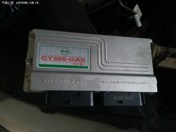

      这是使用的燃气电脑板(AC300+),据说该板相比其他的燃气电脑板价格要贵,性能要稳定,带自学习功能,也就是说能自动修正参数,安装后还没有出现发动机故障或异常的屏幕显示(一般的都会显示)。

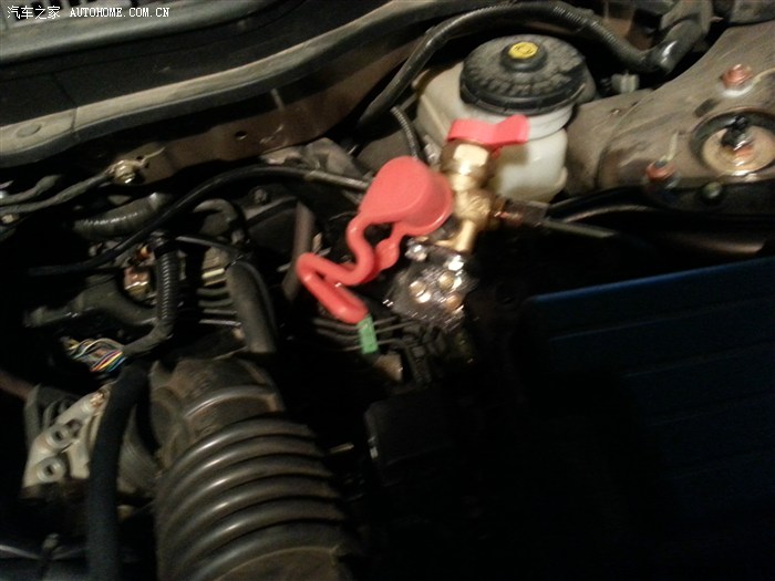

    减压阀安装位置的图片。

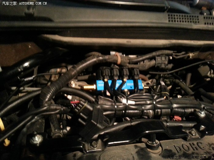

    进气导轨的安装位置。

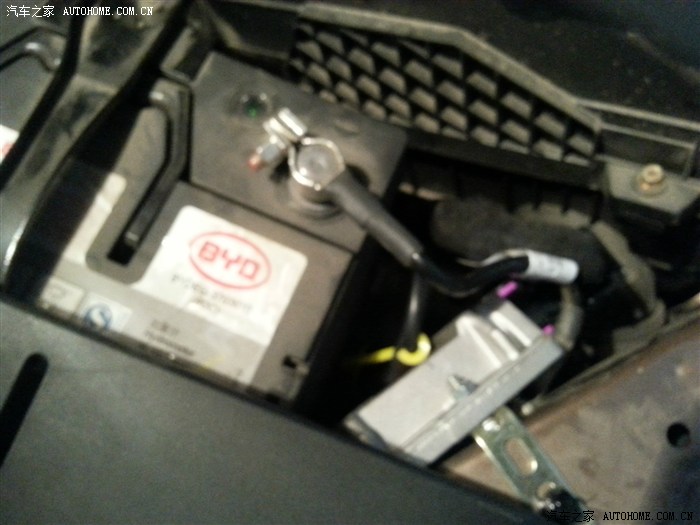

     加气阀的安装位置。
