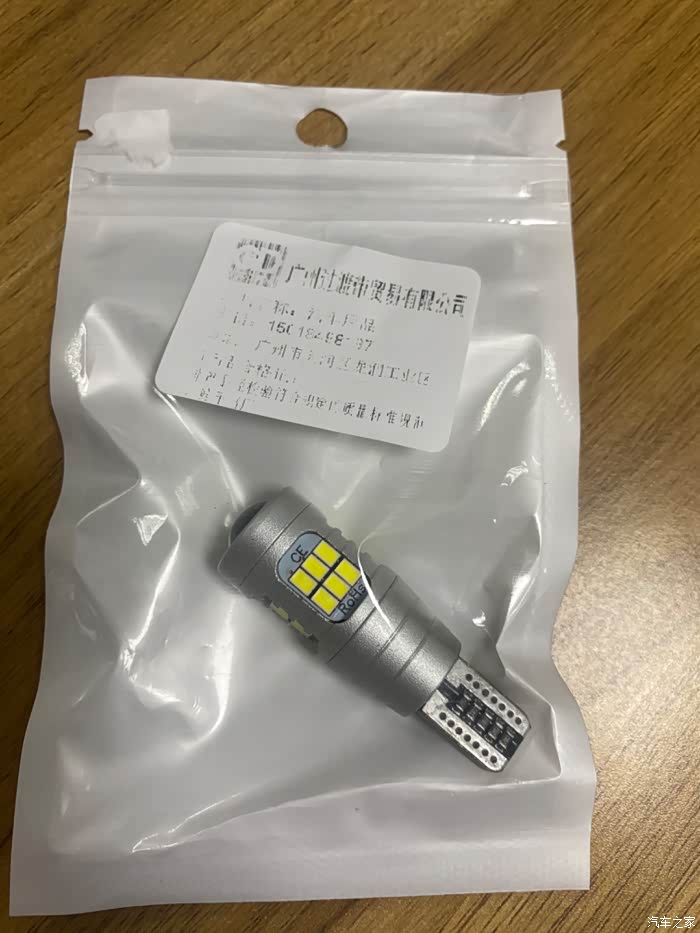

先上个配件图

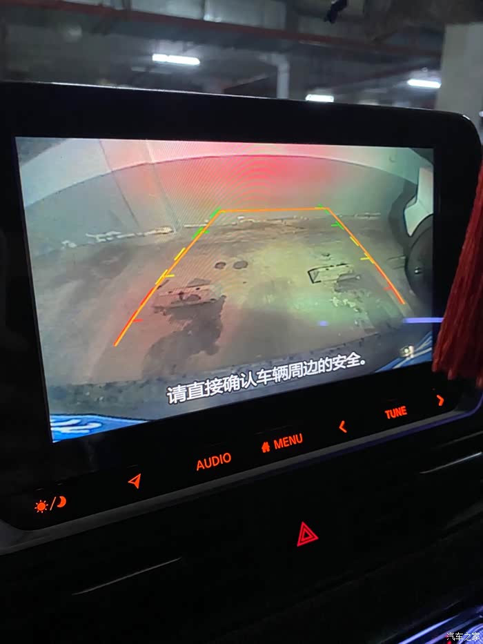

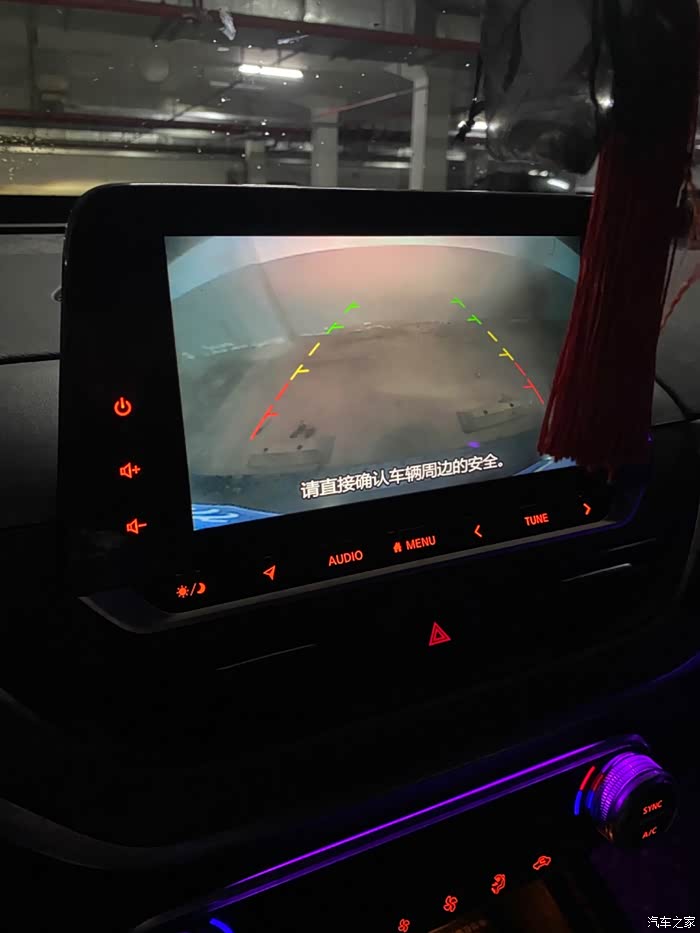

更换之前先拍个原车卤素灯的倒车效果

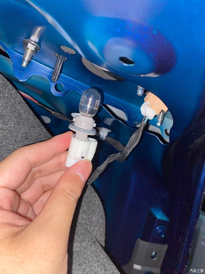

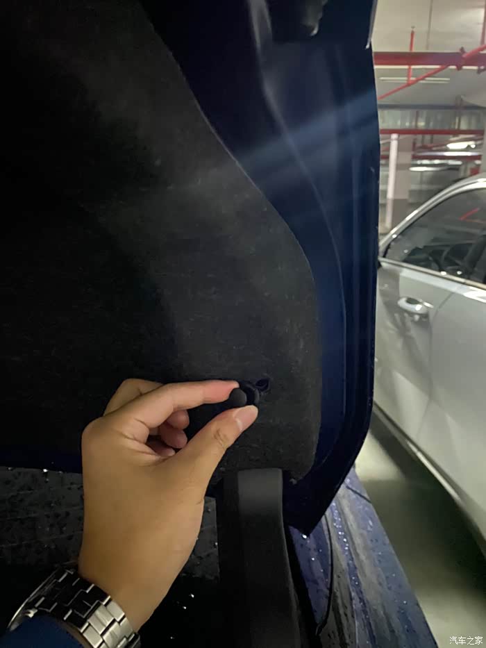

打开后备箱 把卡扣撬下来 一共两个

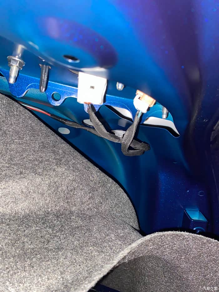

左边白色的就是倒车灯
旋转一圈就可以拿下来

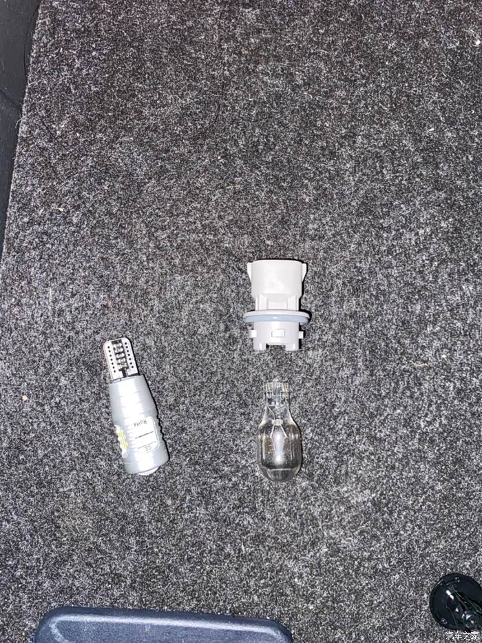

卤素灯泡 LED灯泡对比

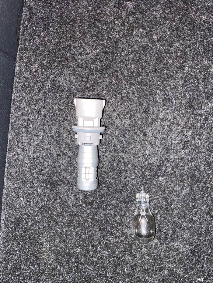

把原车卤素灯泡拔出来 换上新的LED灯泡 直接对插就行

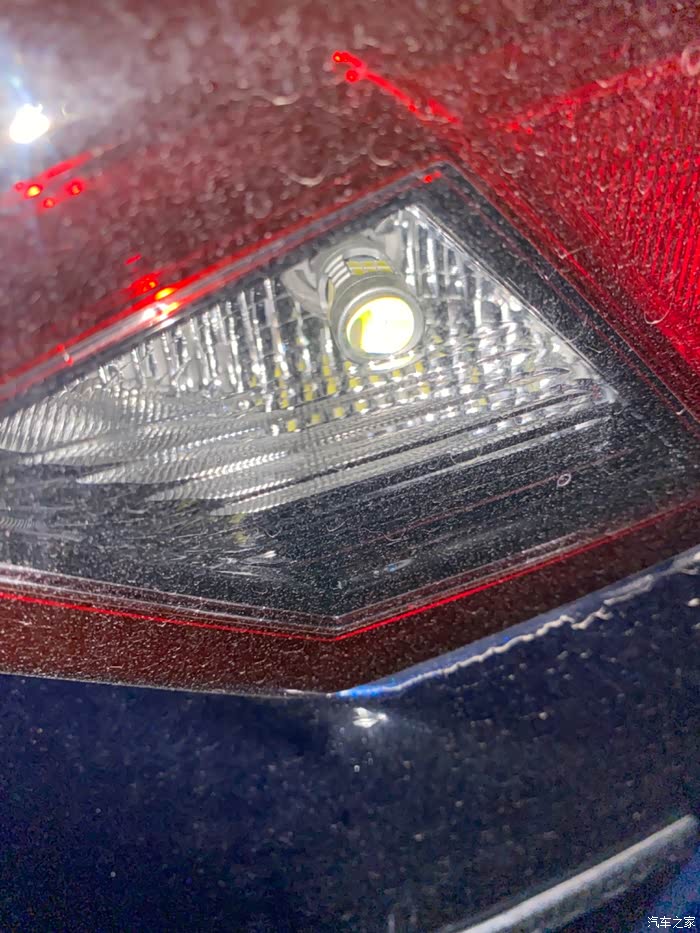

装好特写。按照拆的步骤 在一步步装回去就行
更换完成后倒车拍照对比 ,画质变差了
更换完LED倒车灯,画面亮度比原车亮了,但是画质变差了
。个人觉得还是原车卤素灯泡画质好。更换过程中要熄火断电。
