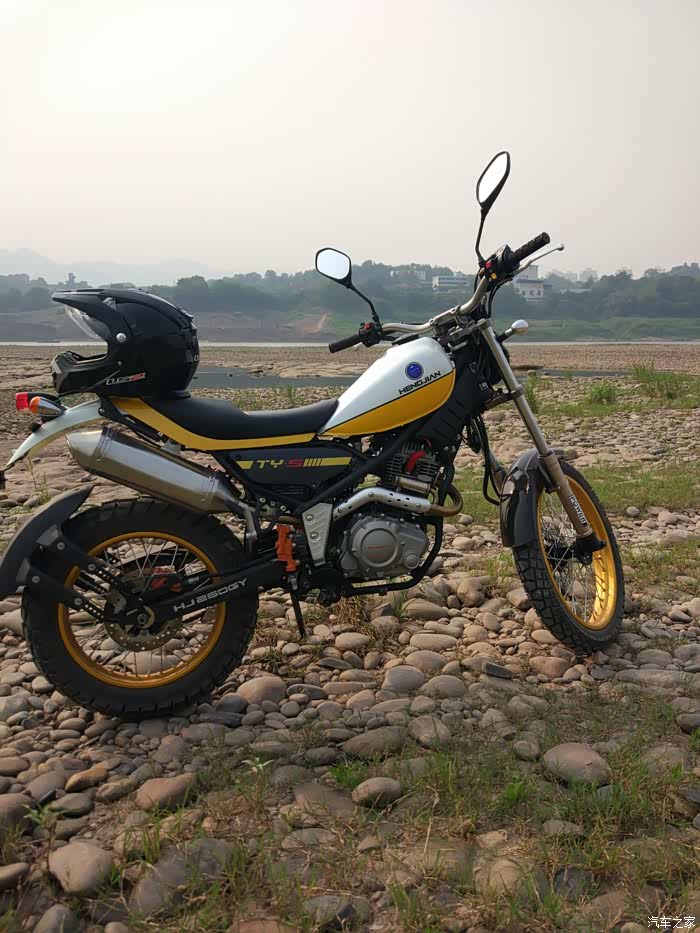

恒舰魔术师化油器高配版200公里骑行报告
我买摩托车,主要是为了解决早晚出行需求,并且主要看是否能在堵车铁流中游刃有余地灵活穿插功能,外观不能太丑,要不然配不上我高级屌丝的气质,所以在越野性能这方面就不是很注重了,但也不能没有,毕竟我还没有老到荷尔蒙都不分泌的年纪。
先说哈这车优点,优点,优点,,,,,,算了,还是先说缺点吧,应该说是注意事项更准确一点。

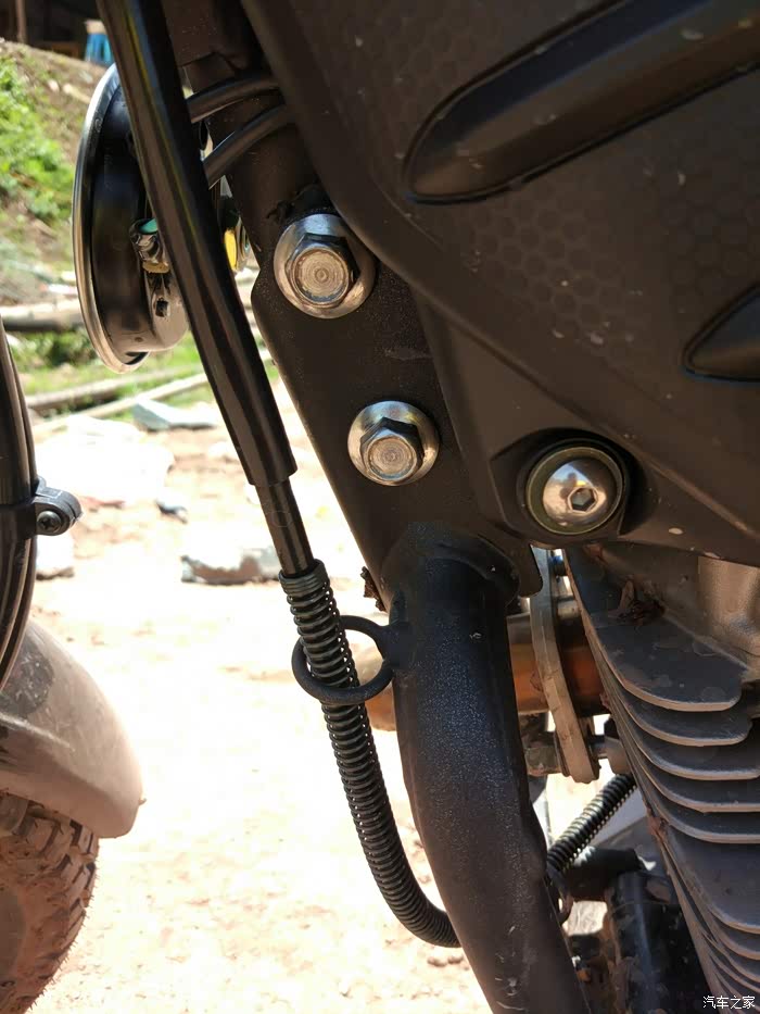

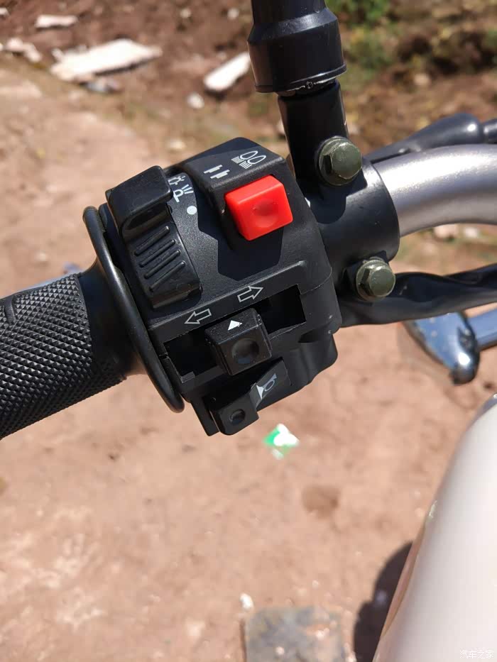

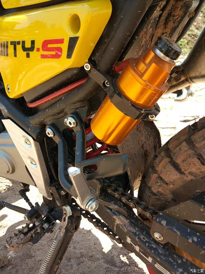

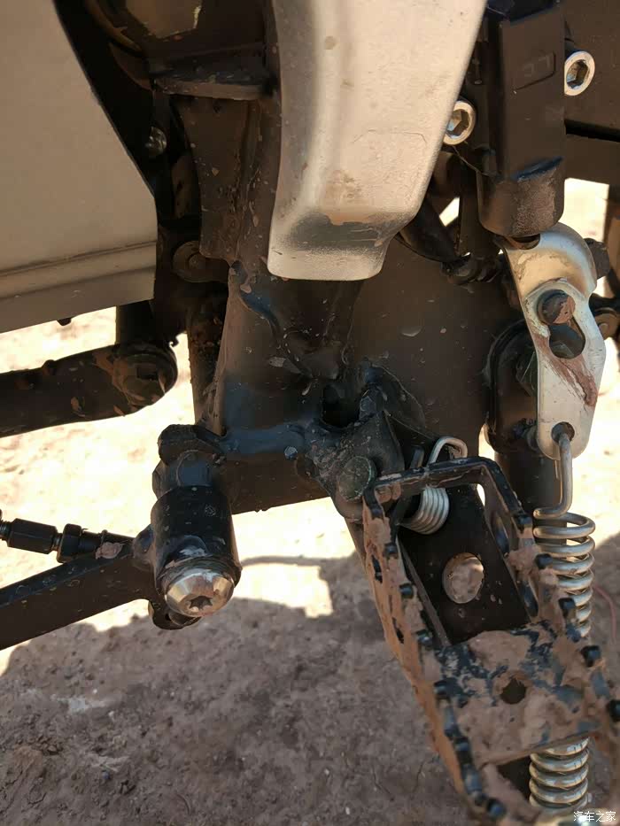

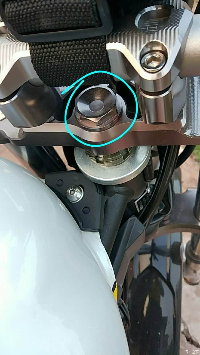

第一,螺丝问题,新车买来骑一段路后,也就是提车点到家的路程,停车后一定要检查螺丝,有些螺丝很可能就已经松了,比如这颗:
200公里我已经紧了两次了。

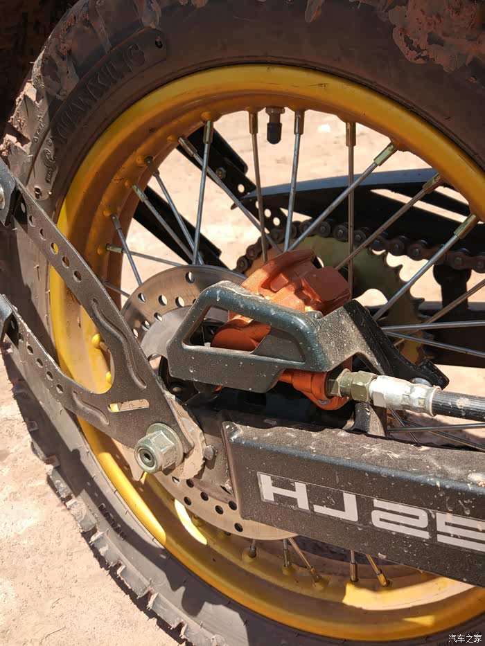

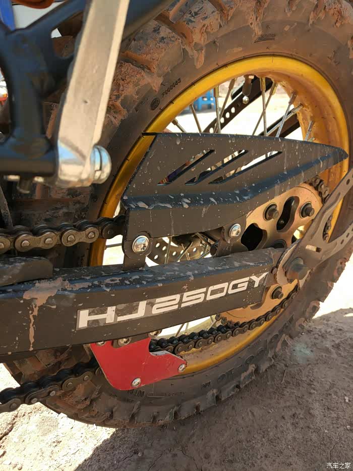

第二,原厂链条容易长,也得调,我100公里的时候也自行动手调了一次,这个没有技术含量,很简单。
第三,前后转向灯内部灯泡固定点太容易震掉了,那个焊接点还有通电作业,一旦震掉了,转向灯就失灵了,而且还会随着车身震动一起响动,烂路更明显,我是拿卫生纸把里面的空隙全部塞满,不知道时间久了有没有效果,反正现在是有效果的。灯罩底部有内卡扣,拿小刀刀尖插进去,轻轻一拗(扭)就能打开,别使蛮力,塑料很脆。

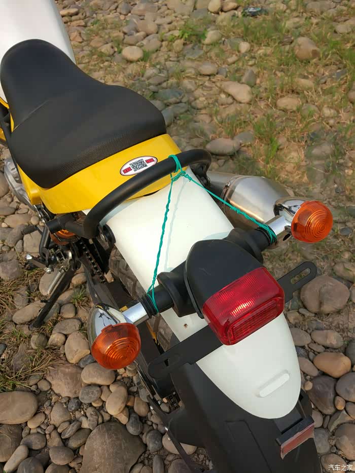

第四,还是转向灯,特别是后转向灯,那个座子软了,走烂路会上下摆动,摆动的时候会和牌照架打架,路越烂打得越凶,最后没办法我只能这样:

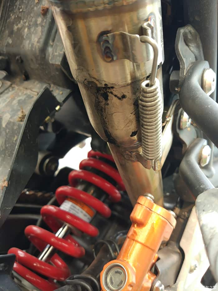

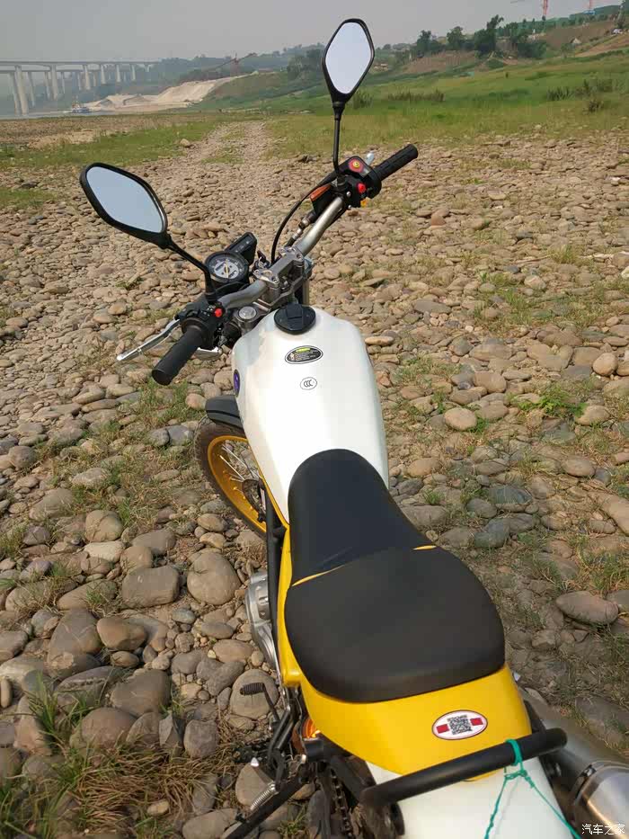

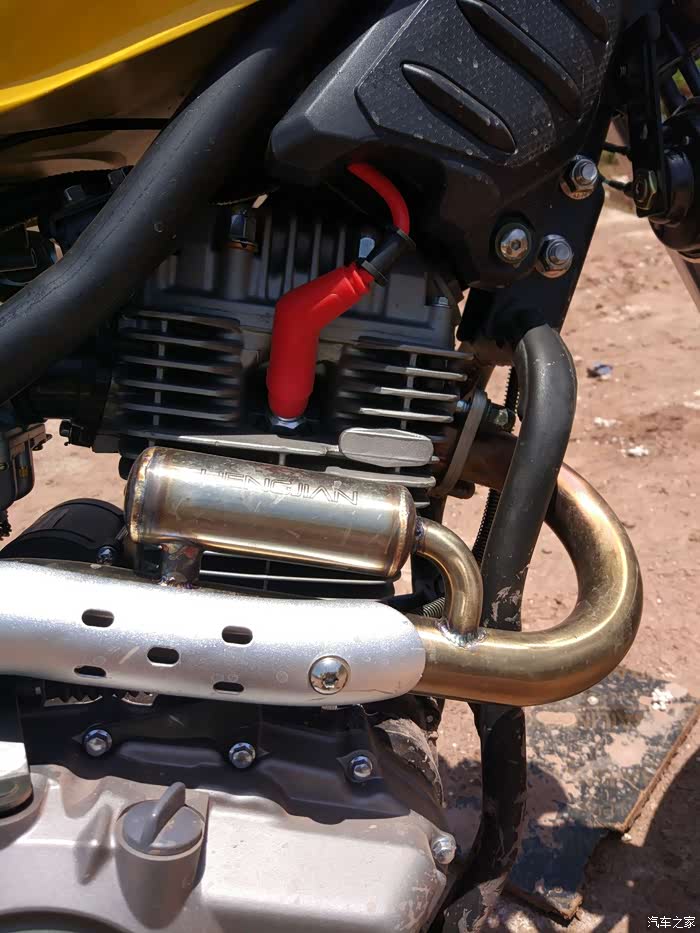

第五,排气筒,我不知道这个该怎么解决:
第六,原厂后视镜看不见后面,只能看见自己的肩膀,别说我没有调角度的话,我调了的,没换之前我一直使用“回头望”技能,忍无可忍30元换了一个不知道什么牌子但能看见后面的后视镜,就是上面图片中那个。
,,,,,好了,,,毛病今天就暂且说到这里吧,因为还没有发现其它毛病。
好,现在说说对于我来讲这个车的优点。
一,车身短,整车重量大概230斤左右吧,车座不高,我一米七二还有点嫌矮了,但矮就容易操控啊,跑堵车路段那叫一个爽快,油门一扭速度就来了,穿穿穿,,,,插插插,,,,哈哈哈哈哈哈哈哈哈哈哈哈哈哈哈。
六个档位,60以上用六档,加油就来速度,现目前最高跑到过85,可能是我160斤体重的关系,没发觉飘。震动小,想体验摩的按摩功能的不建议买此车。
油耗不知道,没计算,磨合期,算了也没用。
其实我最想说的就是,这车后座很短,带个妹子,喔哈哈哈,哇哈哈哈,老司机都懂得
,但不到万不得已千万别搭载抠脚大汉,小心菊花不保。

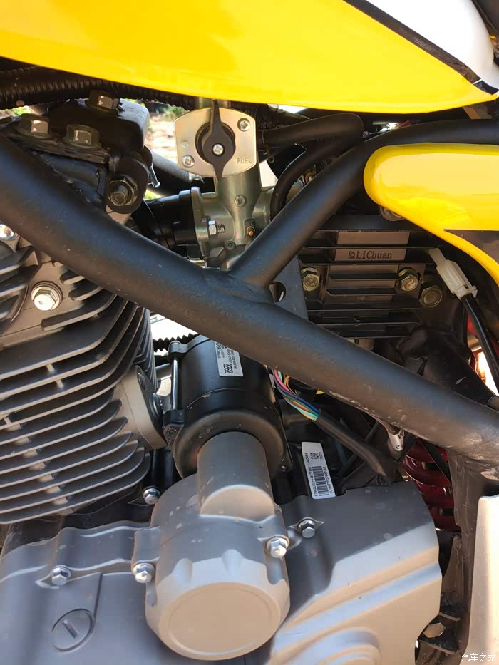

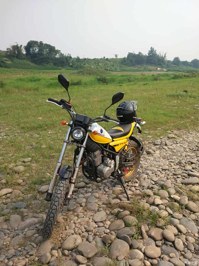

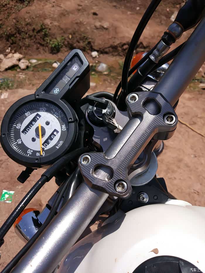

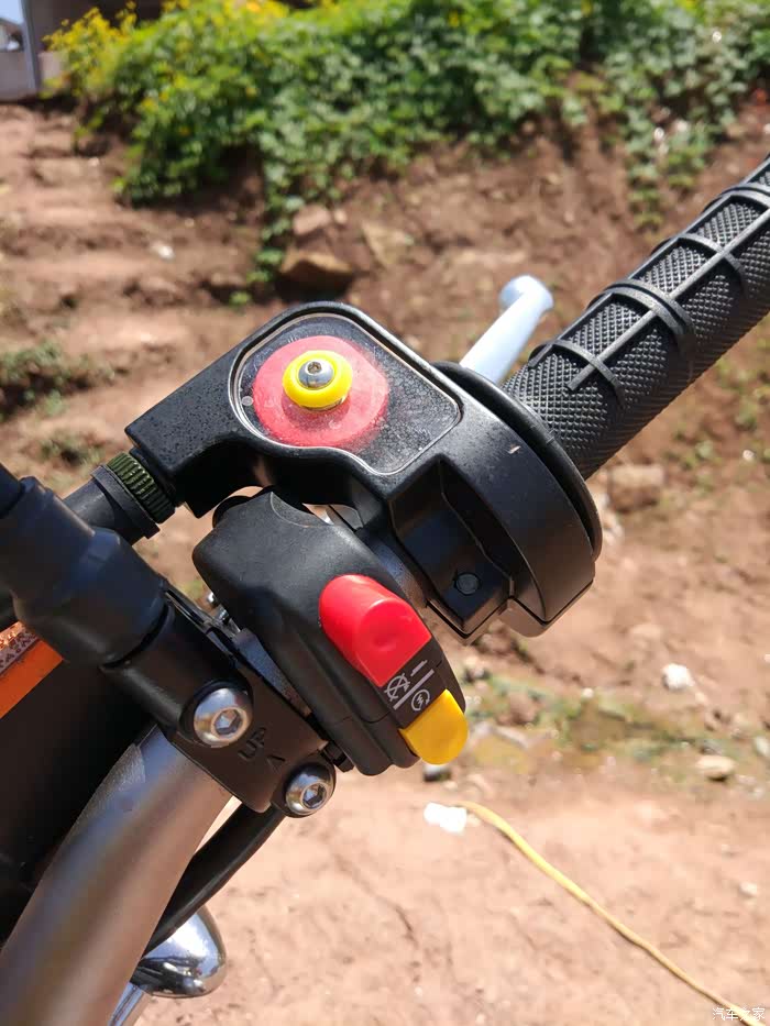

以下是细节图片,纯的,一点屁话没得,真的,不信自己看嘛,车比不上几万的做工,但还是见得了客人。不涨眼睛。胡乱拍的,各位看官就将就看一下,反正不花钱。这回就这样了,下次再吹。还加一句,这车边撑开关,不收边撑打不燃火,不要像我一样以为车坏了。没有脚启动功能,电瓶没电了只能推燃,重庆话叫触(ZUO一声)燃。
