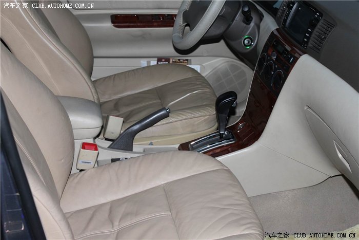

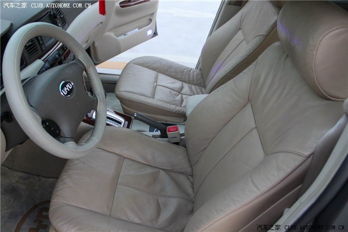

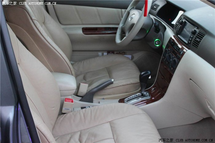

先来两张整体效果吧
皮质的成色还不错的
