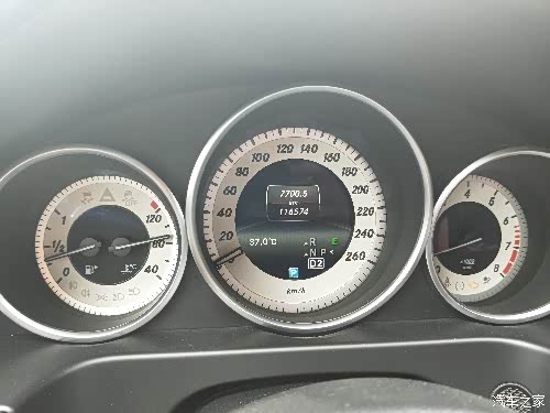

14年10月的E200L,现行驶里程11万多。都是按时保养,都是用的好东西,但是在8月4日突发发动机凸轮轴故障,必须拆修,更换相关零件!这个通病没想到遇到了,大家引起注意!!!北奔质量确实堪忧!!!本来打算年底换车的,还没来的急就坏了!!!问题现象:点火抖动加延迟,伴随突突的声音,延迟3到5秒,就是拖拉机启动的那种感觉,抖音那个炫富视频都看过吧,酸酸爽爽的感觉!还有如果有朋友遇到冷启动有咔咔的声音加抖动的请注意了!问题来了!
发动机故障灯已亮,此时正在山区避暑!!!

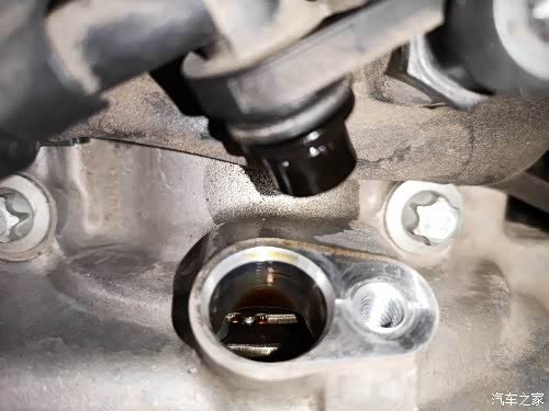

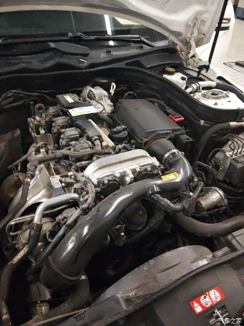

准备拆
就是这个地方错位了

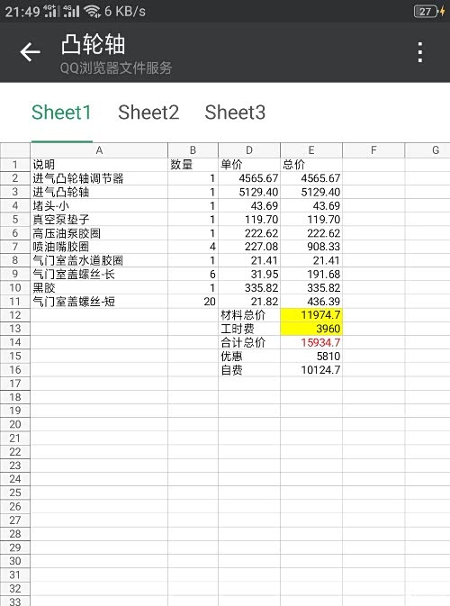

最后优惠的价格是1万的样子,这只是单边的价格!!!
