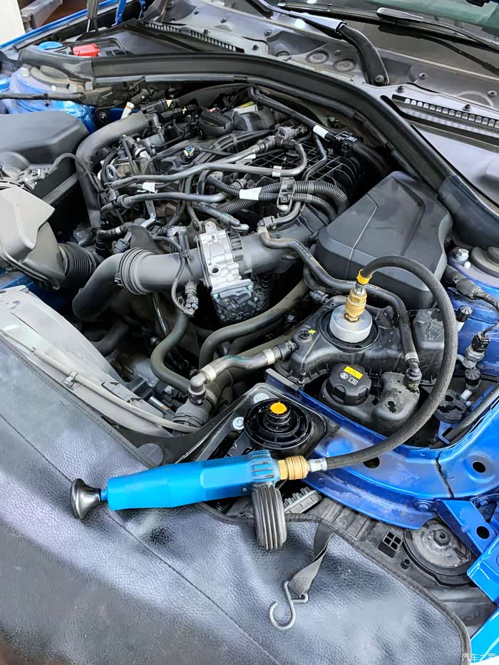

第一步,冷却液水壶先泄压。
拧开冷却液水壶盖,泄压。
第二步,冷却液水壶打压保压,监控安装过程有无密封不到位导致的漏气。
4S更换冷却液回水管还是很专业的,全程保压,看是否安装有问题导致密封不良有漏气。

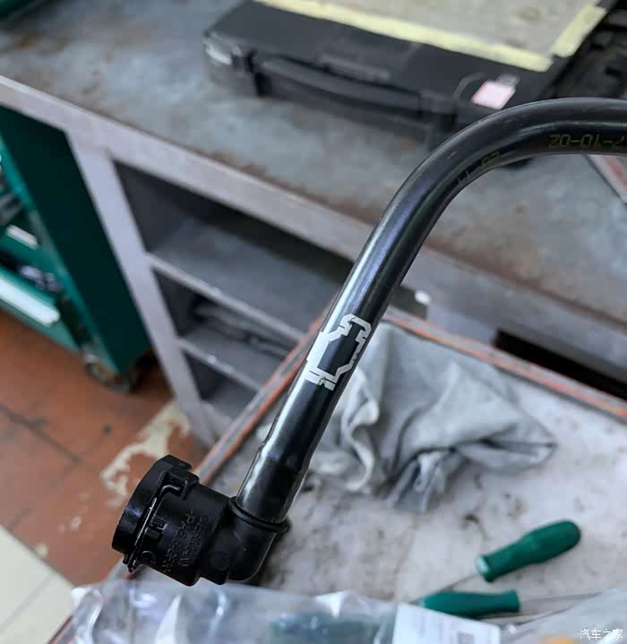

第三步,拆掉隔热棉板后再拆掉这个金属小支架。
第四步,取出旧的有隐患的冷却液回水管。物料号见图。我这个管的生产日期是2017年10月份,是必须要换的。产地应该是德国,接头材料是PA66,管子的材料是PA612。
最容易断的是发动机连接处,也有的是在水壶连接处断裂。
生产日期是2017年10月2日,标准的旧管了。
管子的本体上有材料名称和规格。
接头的材料是PA66,产地好像是德国产的。
这是整根旧管。
第五步,更换新管。新管的物料号已经变更,生产地是匈牙利。
新管子的物料号后面三位是950,旧管子的后面三位是118,新管子的产地是匈牙利。
看起来还是新到的货。
