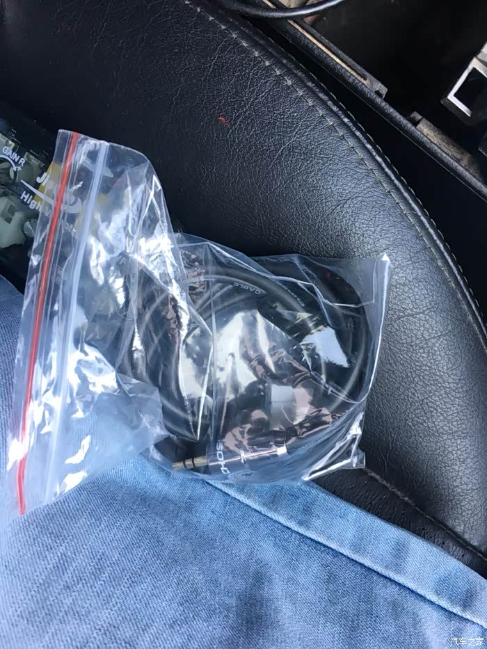

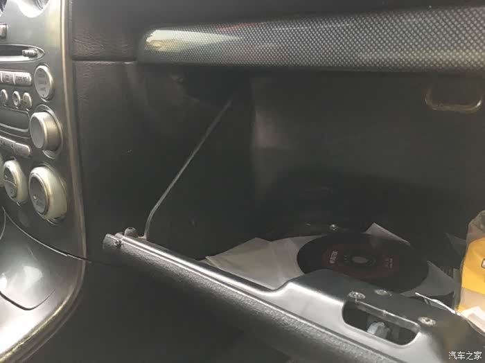

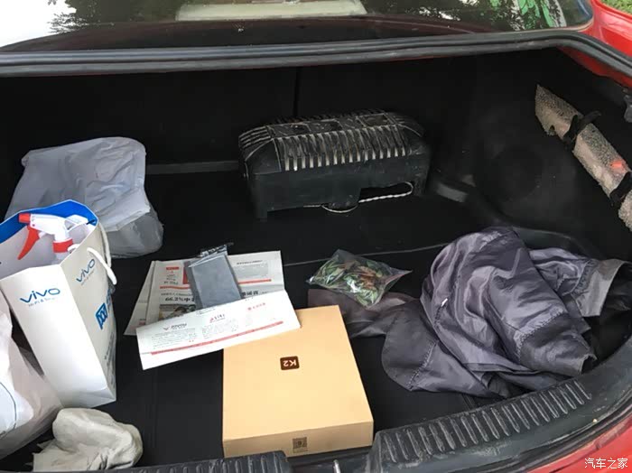

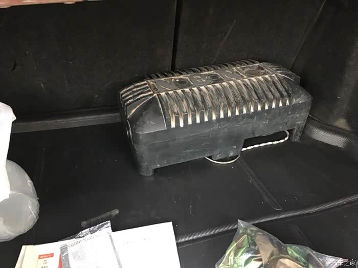

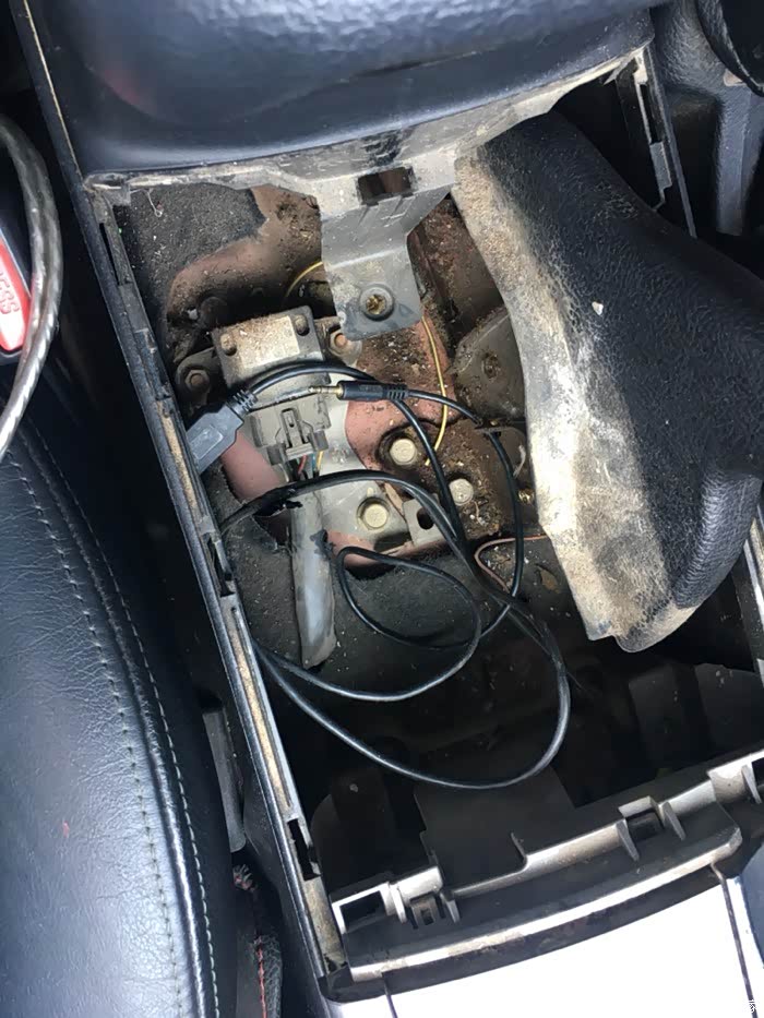

很早就网购了秋名原线,朋友送了个破低音炮,今天网购的高转低回来了,档位灯泡也回来了,一起换一下,当打开手刹水杯架面板我惊呆了!

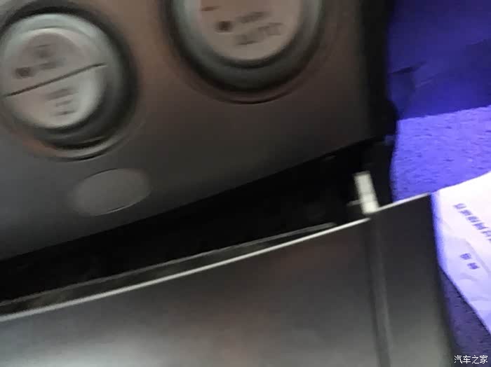

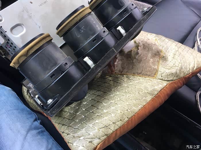

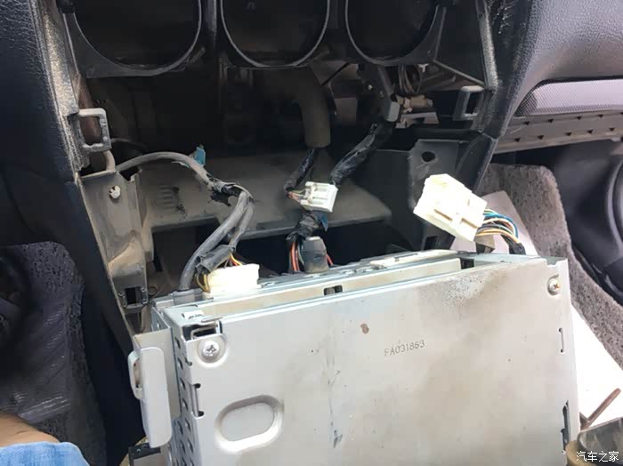

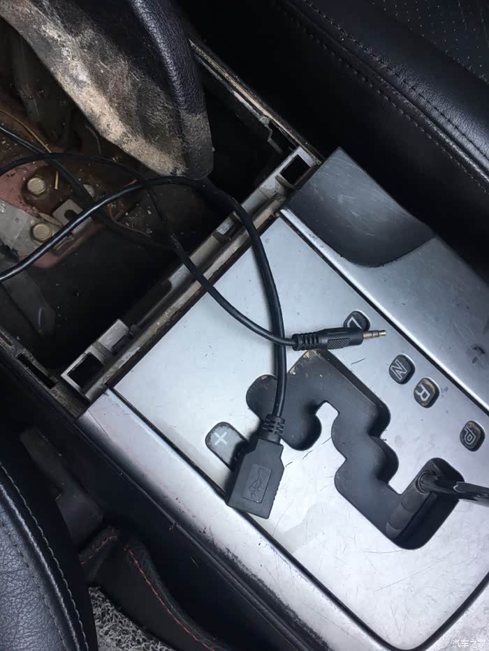

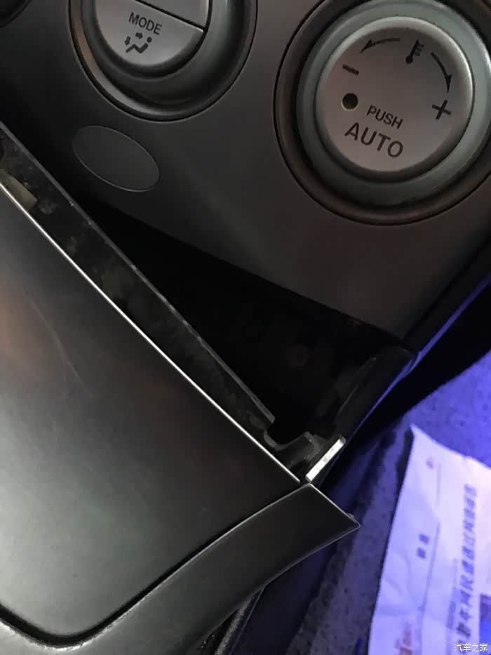

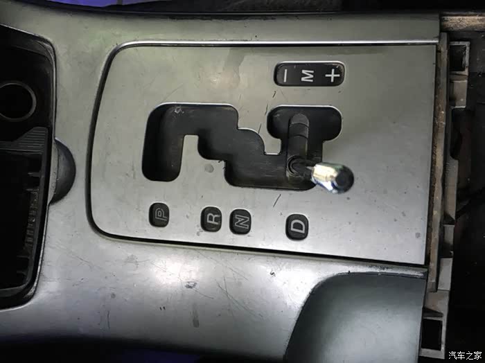

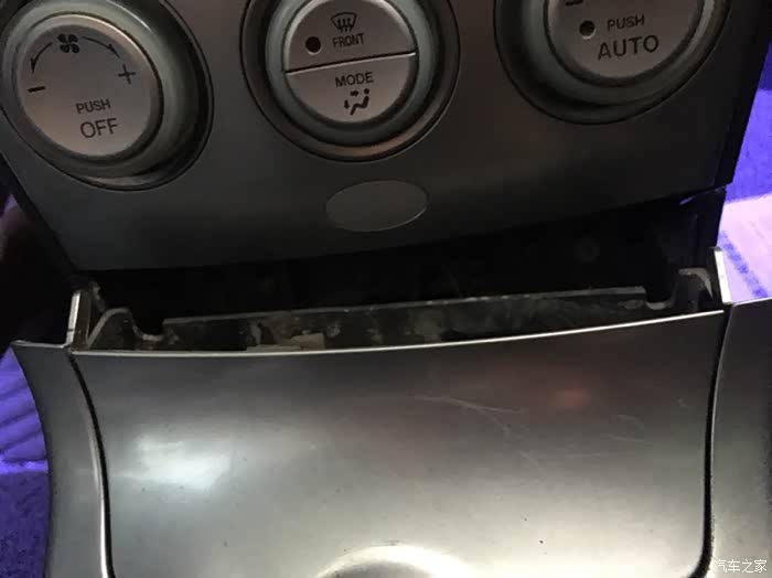

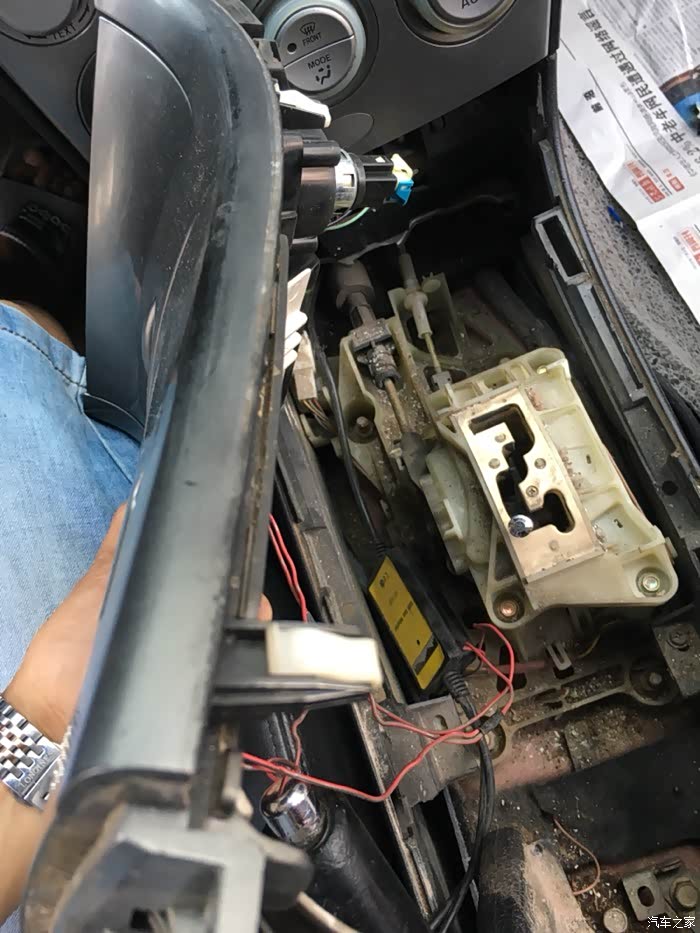

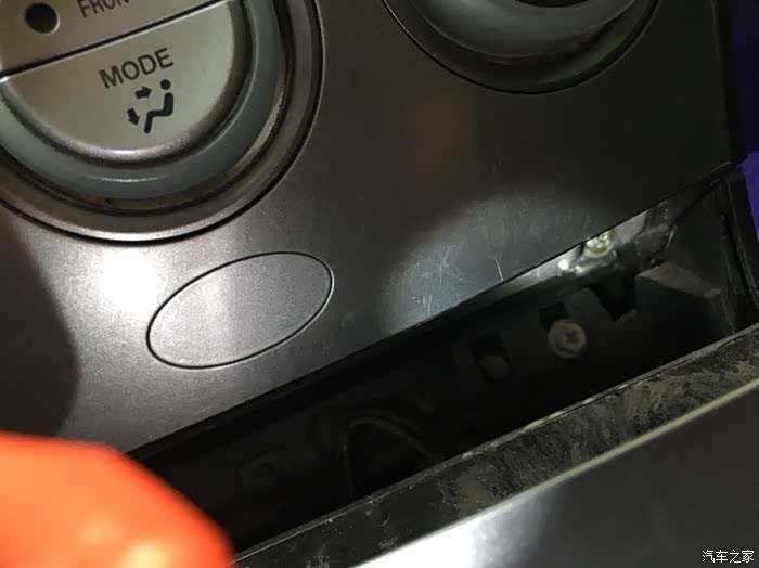

没错,居然前任车主加有碟盒,只是没有吧线放在外面!无语啊!试了一下可以用!还带u盘功能!又省去一百多大洋!水杯架很好拆,直接往上提就可以!左右小卡子,没有螺丝,把档位挂d当,档头拧下来!也是往上提稍微往后拉点就连烟灰缸出来了,注意下面的小灯线,小灯泡坐拧转一下就拔出来了

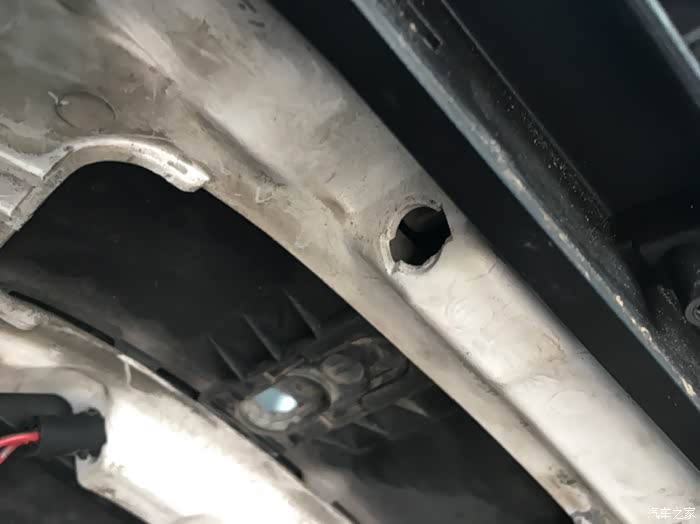

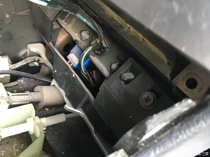

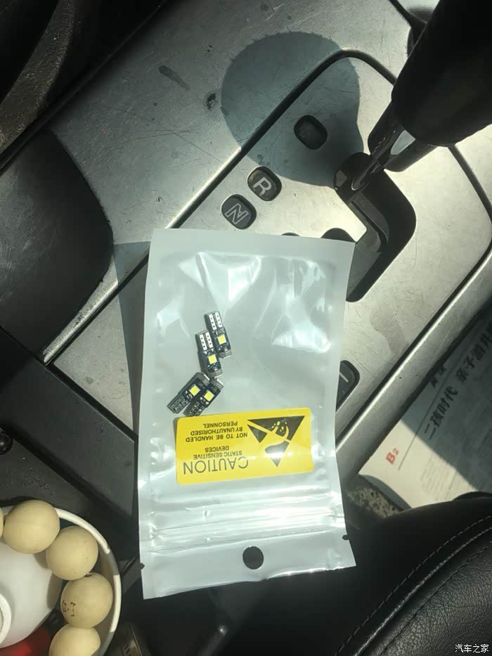

这是要换的LED灯泡
换后效果对此

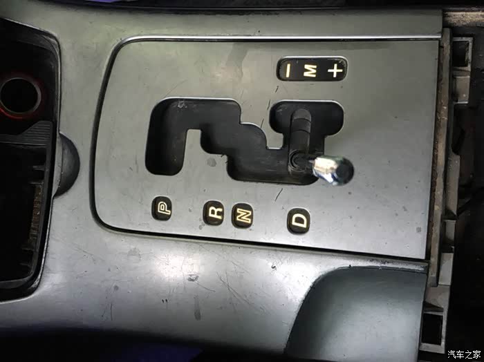

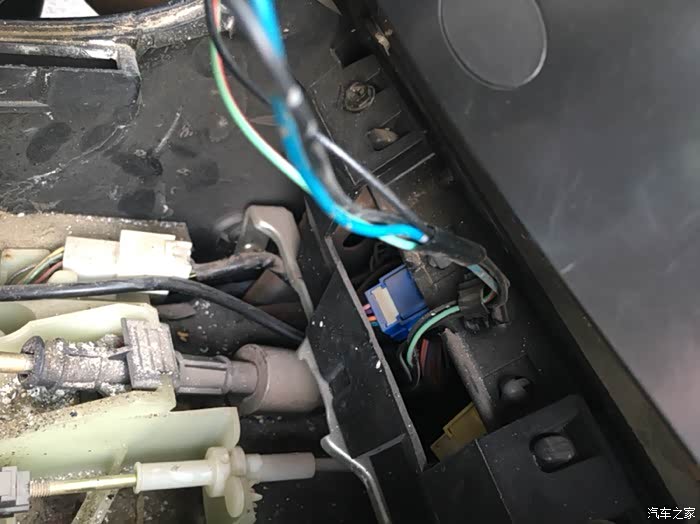

这是不亮
这是亮了,天亮不太明显,实际效果很好!

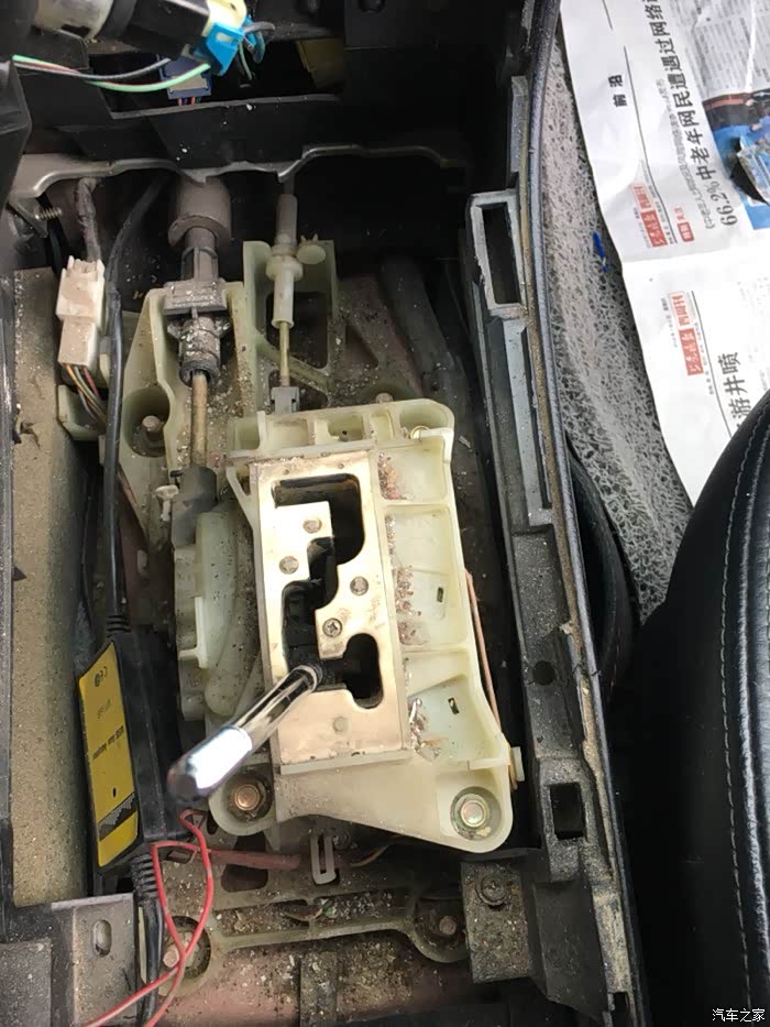

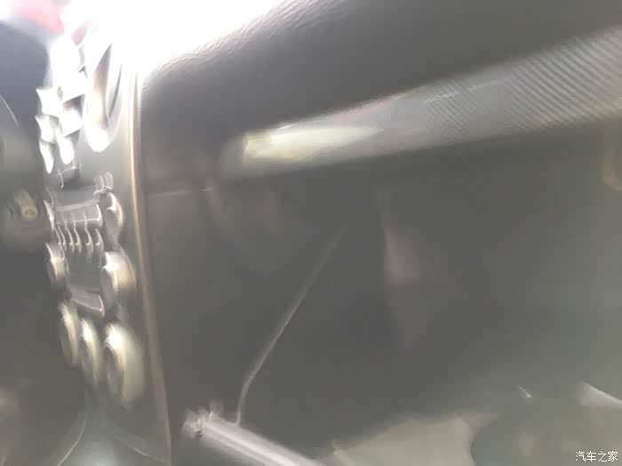

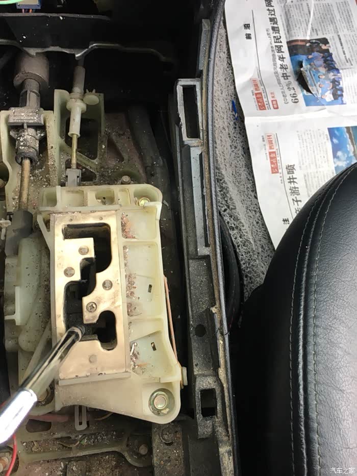

下面和烟灰缸连接处两头有俩螺丝用十字螺丝刀
扶手箱拿掉有个10个粗的螺丝,用丁字棍拧下来!

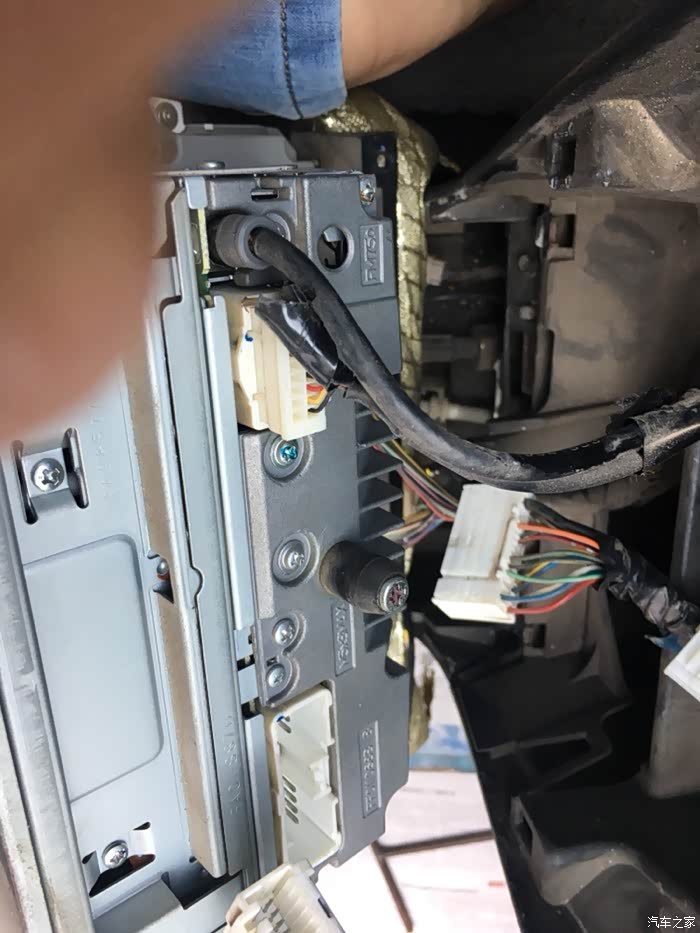

一共三螺丝,取了后从后面一推CD就出来了!下面是后面

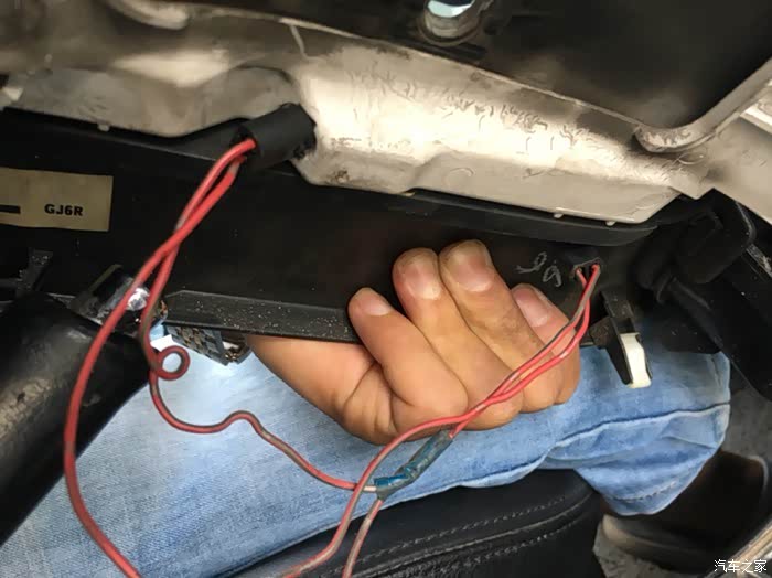

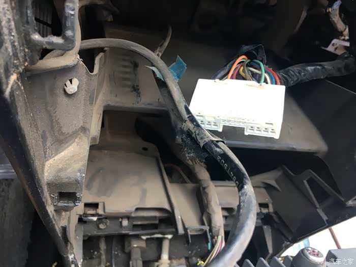

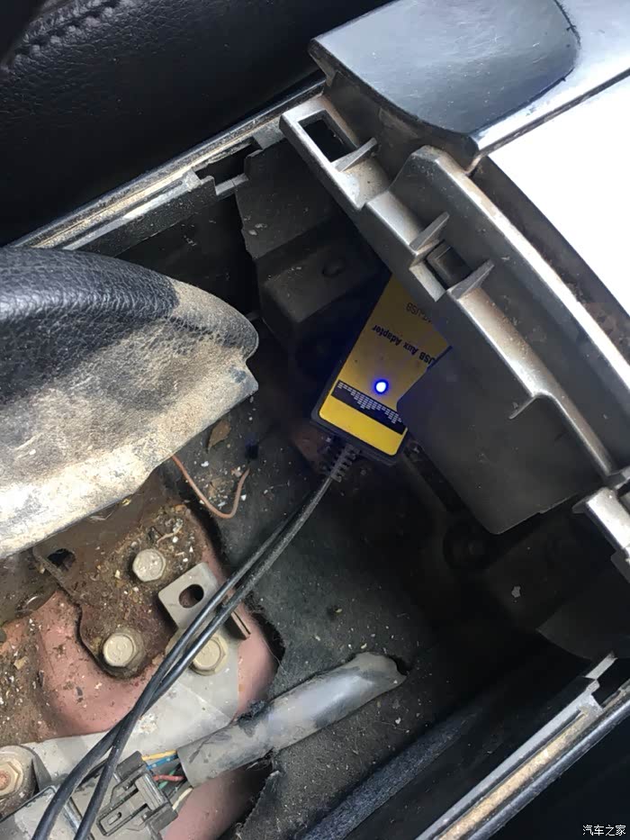

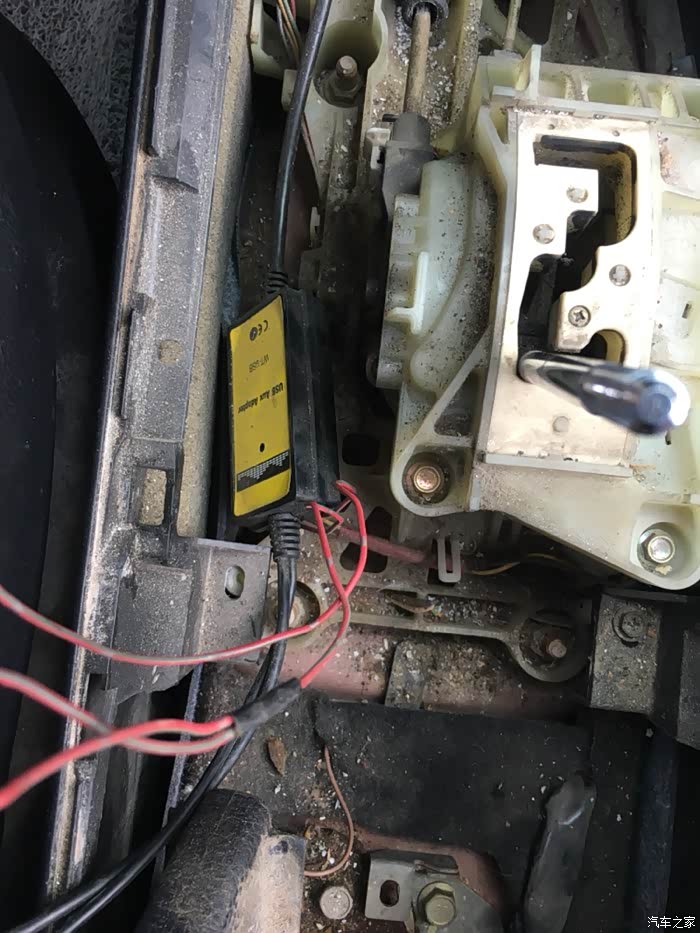

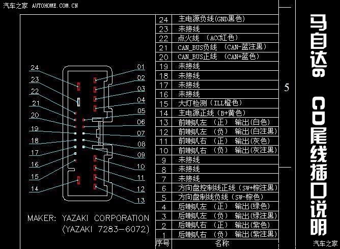

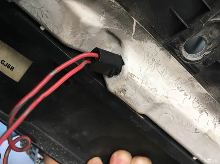

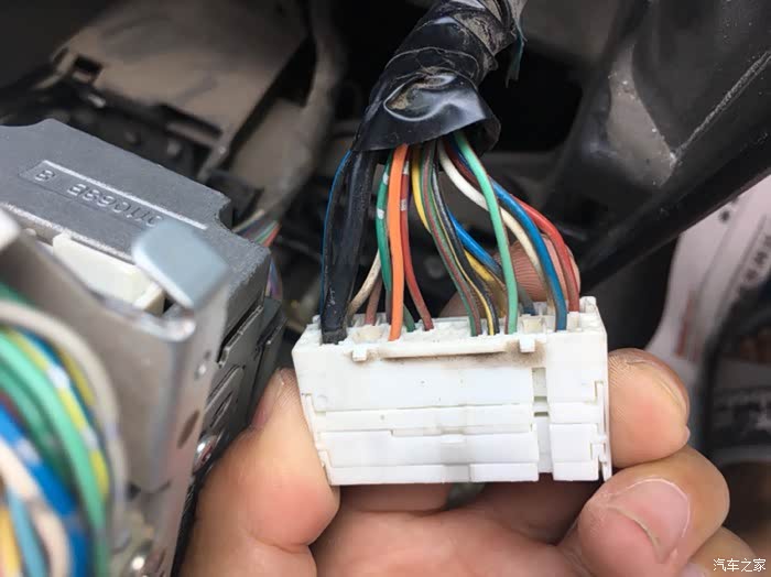

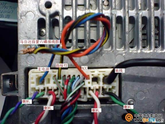

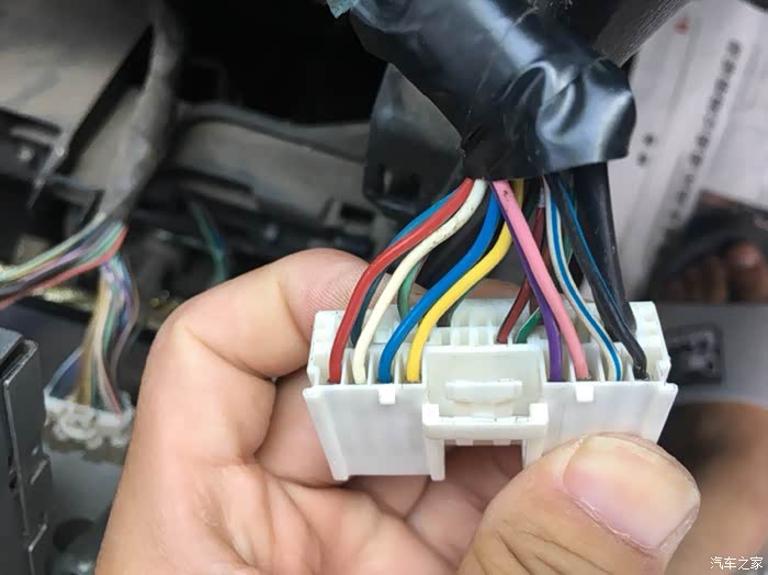

线是找装潢师傅接的,自己找了一下午也没弄清楚都是那个线,和网上查的说明图片不一样啊
这俩图片和实际线都不一样啊!郁闷死了!
有的没拍到,就将就将就吧呵呵!最后完工试一下,音频线梅花头只能插一个,俩就不响了,然后开小灯CD小灯就不亮,空调小灯亮,估计有个音频线接错了!明天继续吧!谢谢观赏!可能有的地方表达能力有限!不是太明白!理解一下吧!
