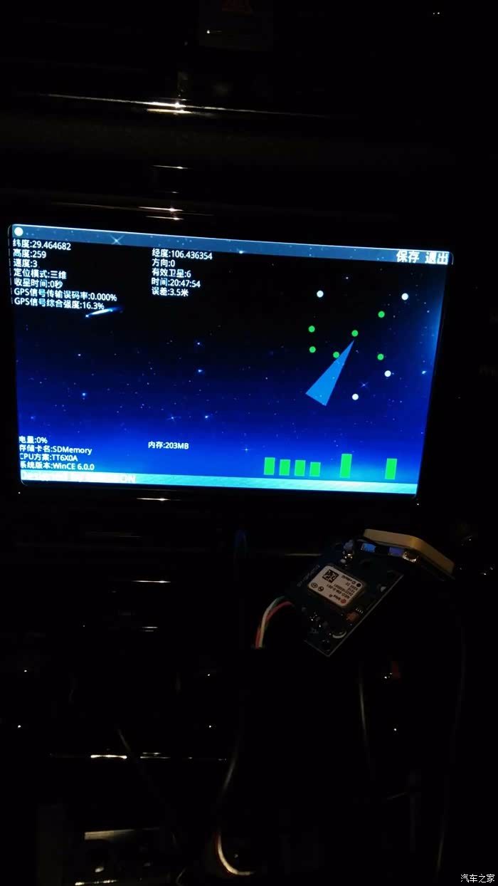

这是搜星效果,简单处理,放USB接口附近,能搜到6颗。

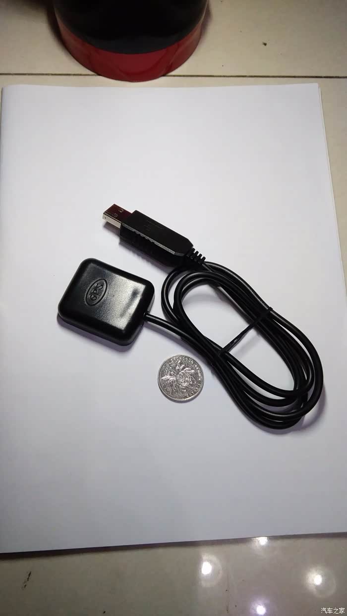

这是外接模块,自制的,几十块的成本。

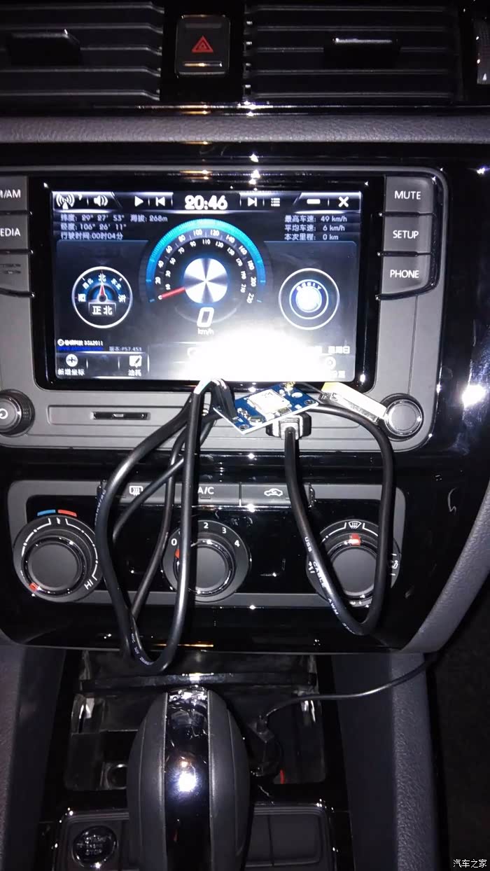

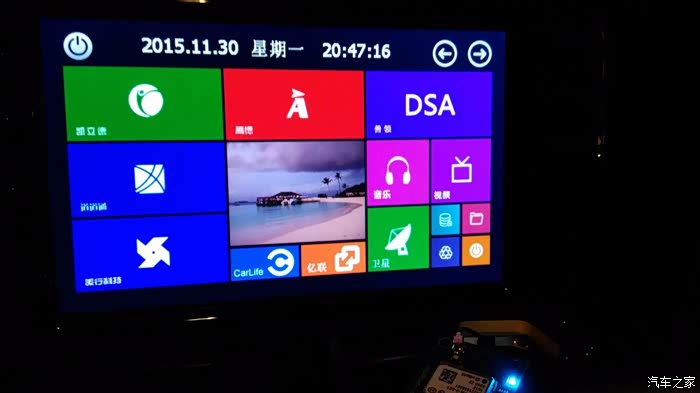

再放张桌面图。

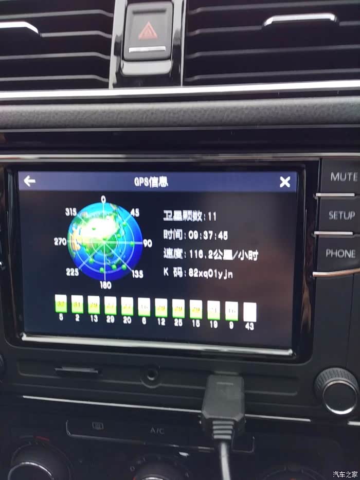

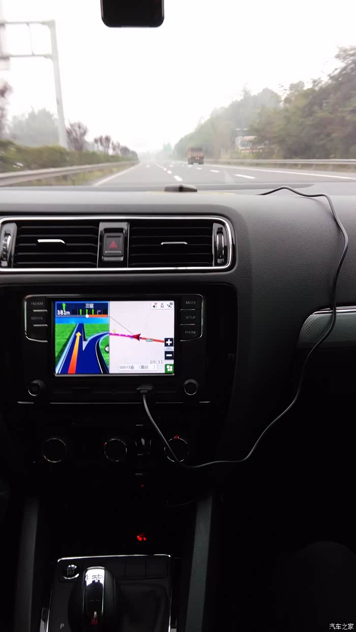

2017年12月3日,更新:前两天已经做出了自认为比较完美的版了,这个礼拜出了趟远门,试用了一下,感觉还不错,分享几张最新的照片。
搜星效果还是不错的。
安装方便,即插即用,放中控台就搞定了。
成品照一张,对比一下硬币。
