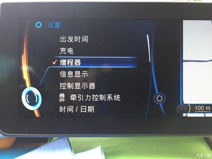

对于增程版,i3默认的增程发动机启动时间为电池电量低于6,这个百分比也可以通过刷机更改成更高的比例或者更低。
另外,通过刷机可以控制控制增程发动机的启动,比如在缺少充电设施但是有油加的时候可以选择优先使用增程发动机给电池充电,这样电池可以省下来用于无油的路段。

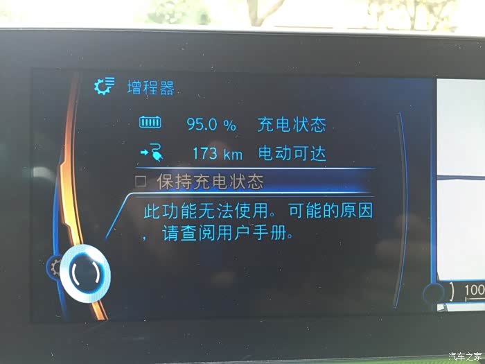

图中可以看出我车内现在设置菜单里多出增程器选项用于控制增程发动机,但是这个功能只有在电量低于75才会被激活。
