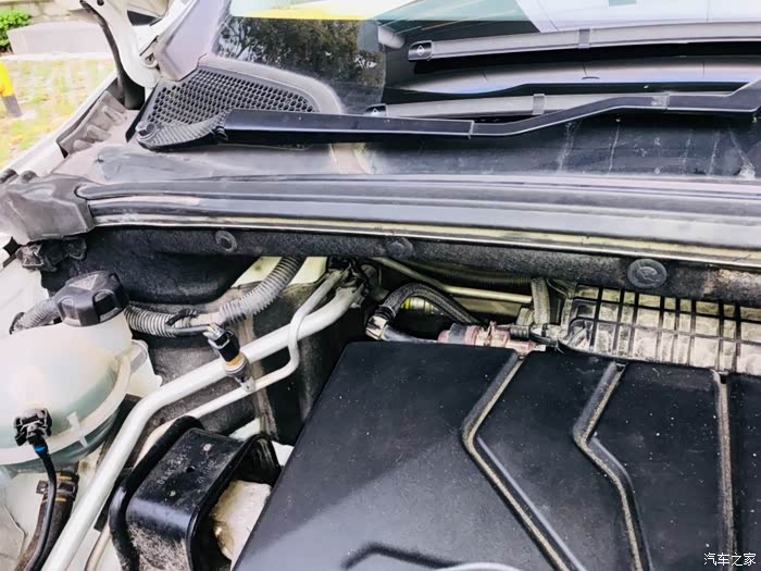

打电话问厂家和4S店,要求更换,但双方都相互推诿。最后4S说可以安装世嘉的隔音棉,带铝箔的,可以适配。于是上周去4S保养的时候更换了,但实际上效果很差,整个隔音棉安装后一点都不服帖。于是在论坛里找到下面这个帖子,很有用

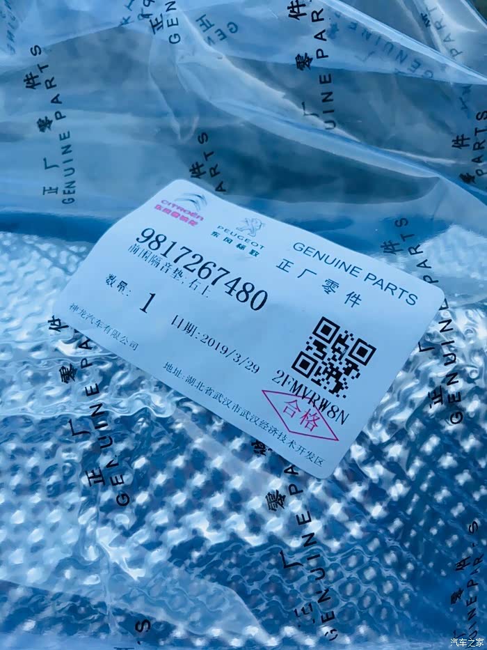

在X宝上买了同型号隔音棉,自己安装,能够完全匹配。供参考

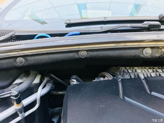

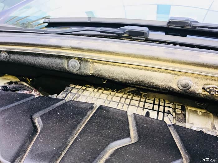

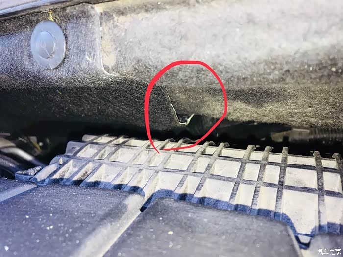

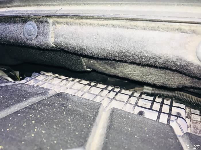

一开始安装后发现并不服帖,和驾驶座的隔音棉之间有缝隙

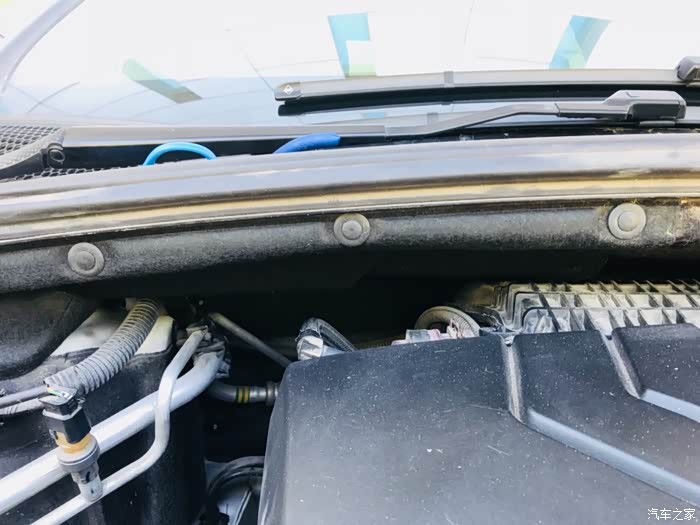

根据链接提示重新安装后,服帖了。隔音棉前面有4个洞,用于安装卡扣;后面还有2个洞,空调滤盖左右两边分别有一个突起物,需要将将这两个洞和突起物对应,这样就可以服帖安装。估计每次4S店安装空调滤的时候,都不会去对应,可以用手摸下。
