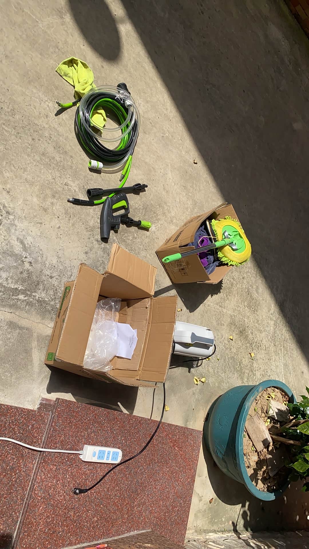

“工欲善其事,必先利其器”。准备好合适的工具,能让洗车事半功倍,并且最大程度避免损伤车漆。
核心工具清单:
1. 洗车液:
千万不要用洗衣粉、洗洁精!它们碱性较强,会损伤车漆和蜡层。
购买专用中性洗车液,它们能有效去污,同时保护车漆和蜡。
2. 水源和水桶:
推荐使用“两桶水洗车法”:准备两个水桶,一个干净用水,一个抹布、毛巾用水。
 3. 洗车手套、洗车海绵:
超细纤维洗车手套是首选,吸附泥沙能力强,柔软不伤漆。
避免使用普通毛巾或硬海绵。
4. 冲洗设备:
最佳:洗车机 或 家用高压水枪,水流压力大,能高效冲掉泥沙。
次选:接水龙头的喷水枪,压力小但够用。
底线:花园水管+喷头,确保水流能调成“雾状”或“喷淋状”,而不是“柱状”(冲击力太强可能损伤松动部位)。
5. 擦干工具:
超大号超细纤维麂皮布/收水毛巾:吸水性强,柔软度高,能快速擦干车身,不留水渍。
6. 其他辅助工具(可选但推荐):
  轮毂刷:专门清洁轮毂的死角。
  内饰清洁剂和毛巾:用于清洁车内。
  轮胎蜡:洗完后涂抹,让轮胎焕然一新。
  车蜡:如果你想在洗车后给车漆增加一层保护。

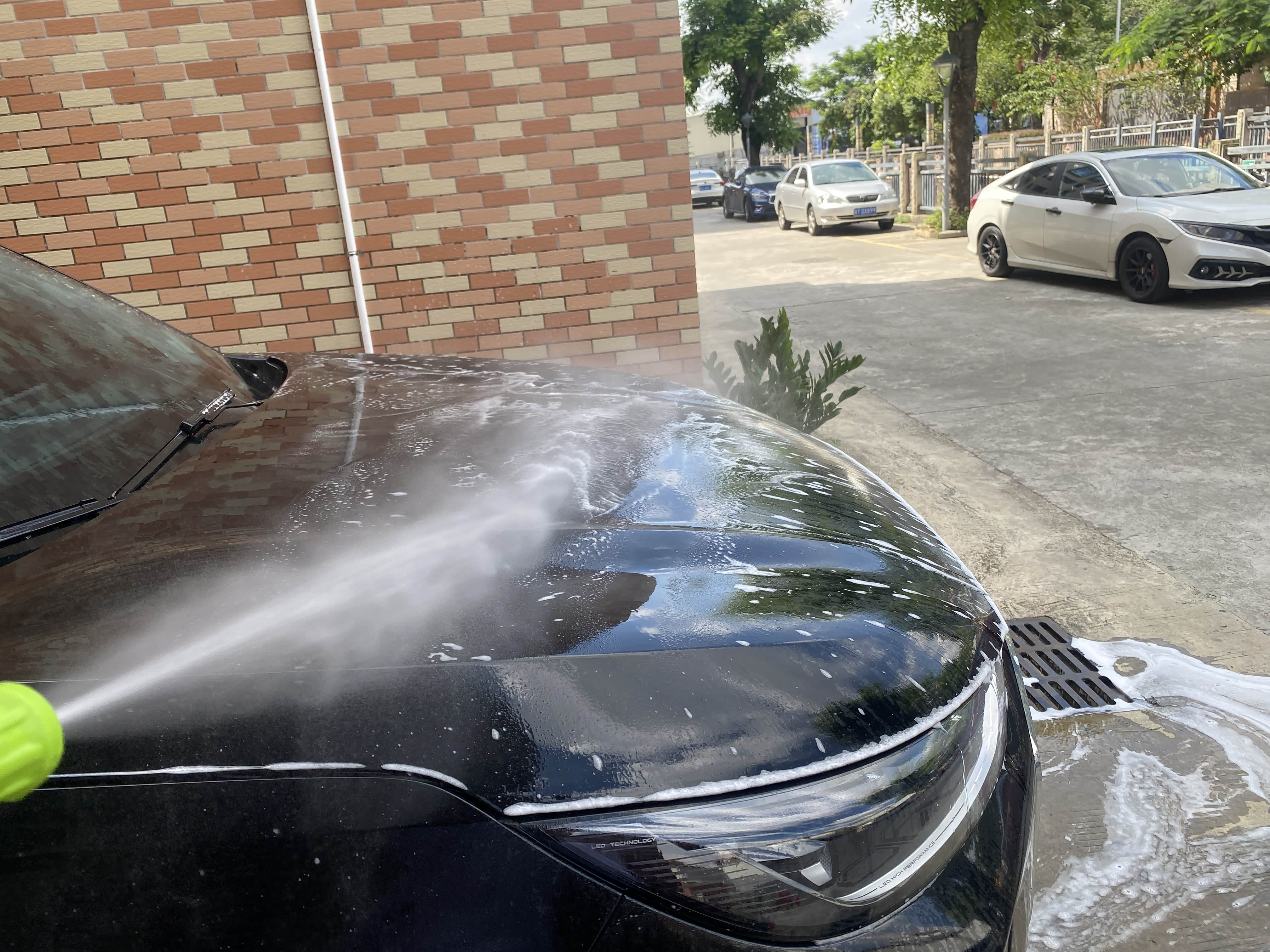

1. 初步冲洗(预洗)
用高压水枪的雾状或宽扇面水流,从上到下将整车彻底淋湿。
重点冲洗车轮、轮拱等泥沙最多的地方。这个步骤的目的是冲掉表面大部分松散附着的泥沙,为后续擦拭做准备。

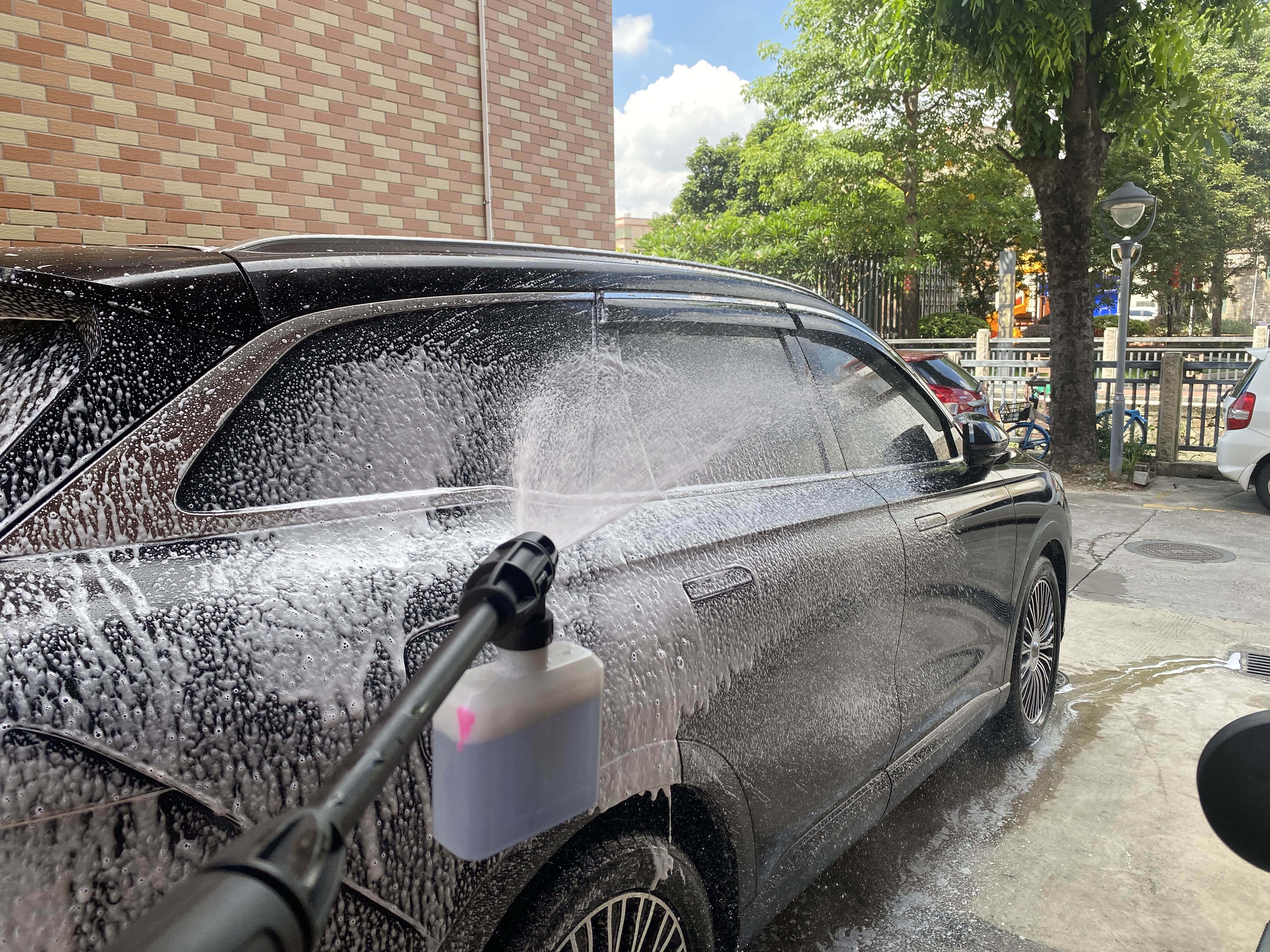

先打湿车身

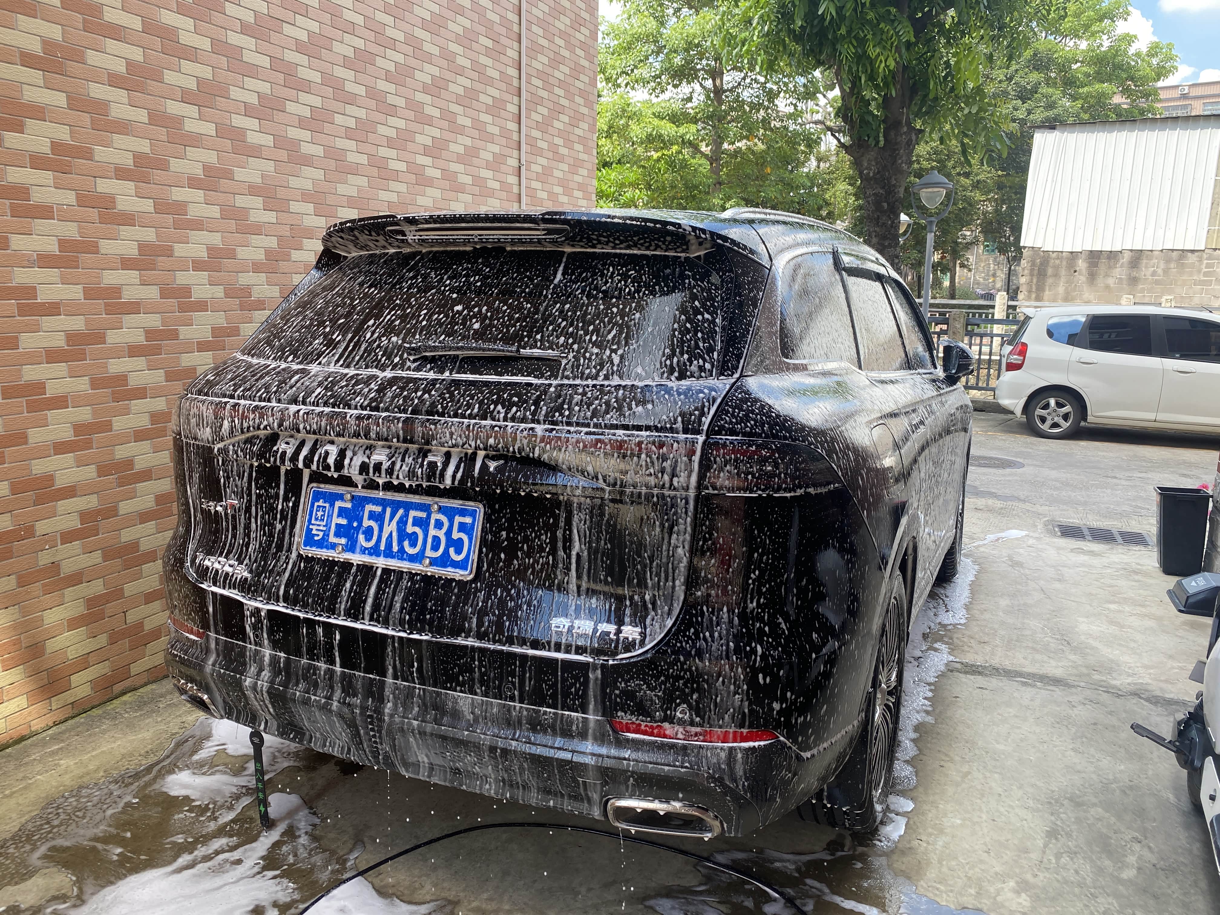

2. 喷洒预洗液(可选,但强烈推荐)
使用洗车机或喷壶,将预洗液(通常是高浓度的洗车泡沫)均匀喷洒在全车。
喷洒预洗液
让丰富的泡沫挂在车身上,静置 1-2 分钟,让泡沫分解顽固污渍、泥沙。这时你会看到脏水随着泡沫流下。

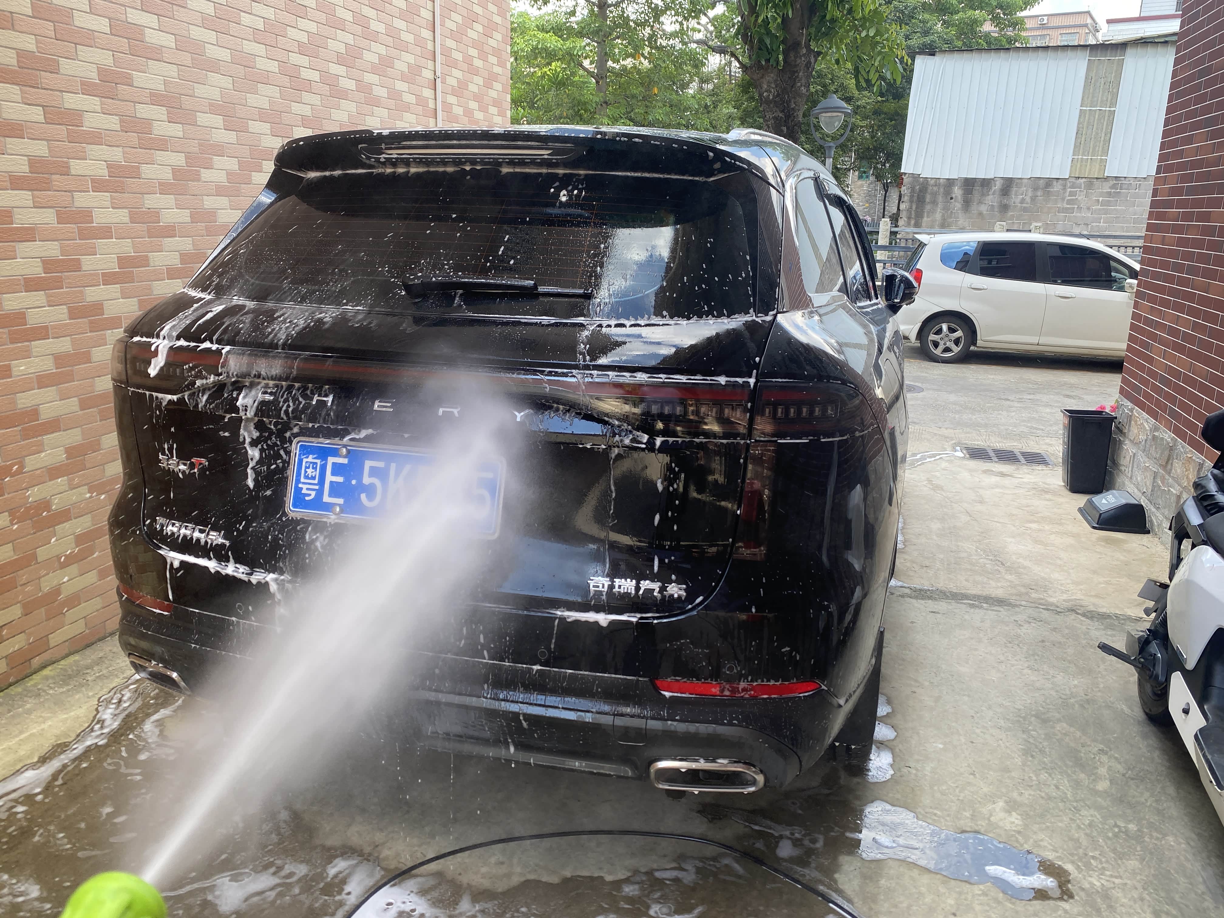

3.冲洗车身
钢管车辆喷洒完预洗液静止几分钟后须用清水冲洗,使其泥沙灰尘等杂质去除干净,为下一步工作做准备。
冲洗

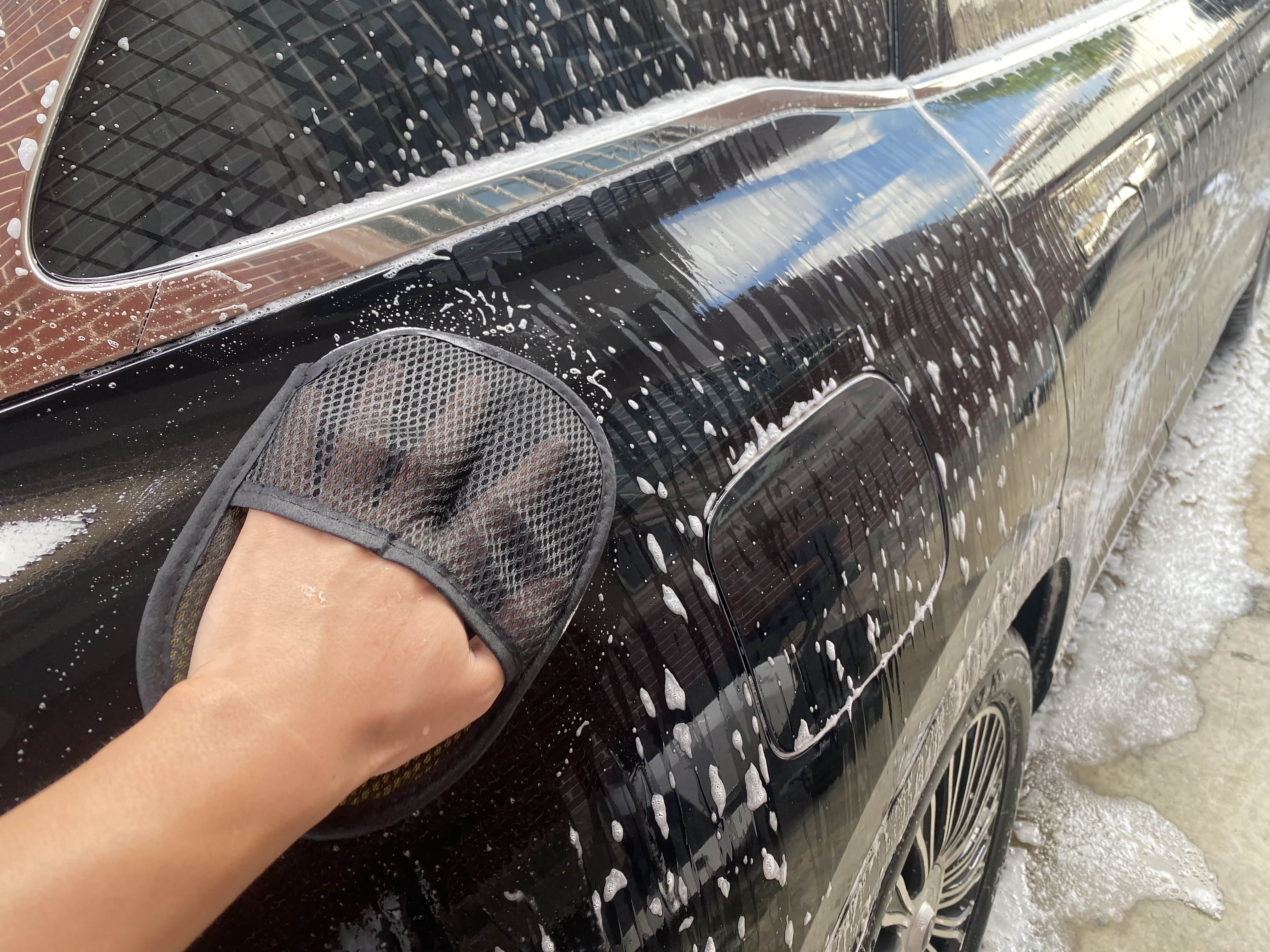

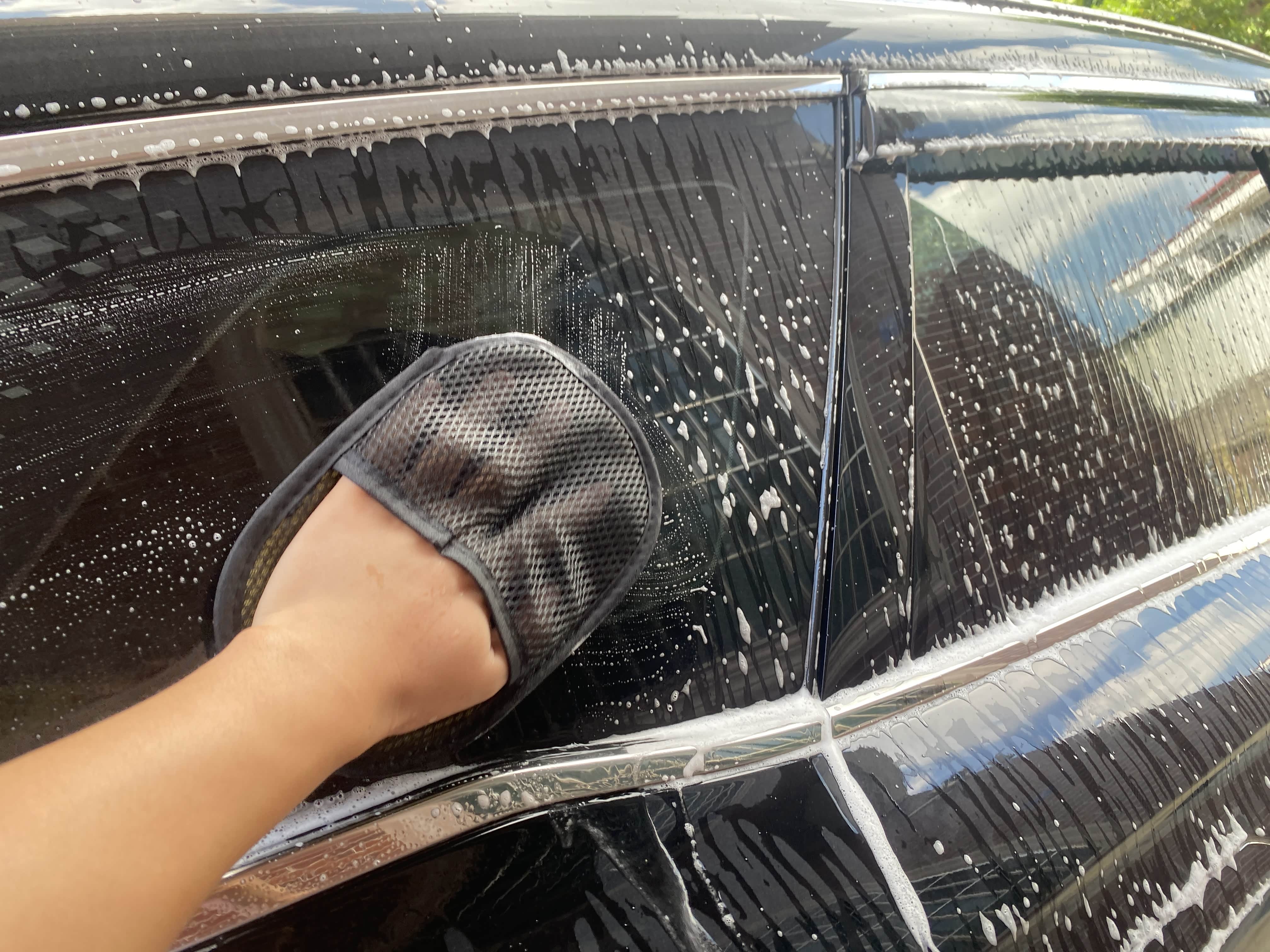

5. 两桶水擦拭车身
流程: 将洗车手套在泡沫桶中浸湿,擦拭一小块区域(比如一个车门或半个引擎盖) → 然后将手套在清水桶中彻底清洗,搓揉一下,将砂石洗掉 → 拧干(或不拧干)后再放入泡沫桶蘸取泡沫 → 擦拭下一块区域。
擦拭顺序: 严格遵守 车顶 → 引擎盖 → 后备箱 → 玻璃 → 车身侧面 → 最后是保险杠和车轮 的顺序。
技巧: 直线擦拭,不要画圈,画圈容易产生细微划痕。

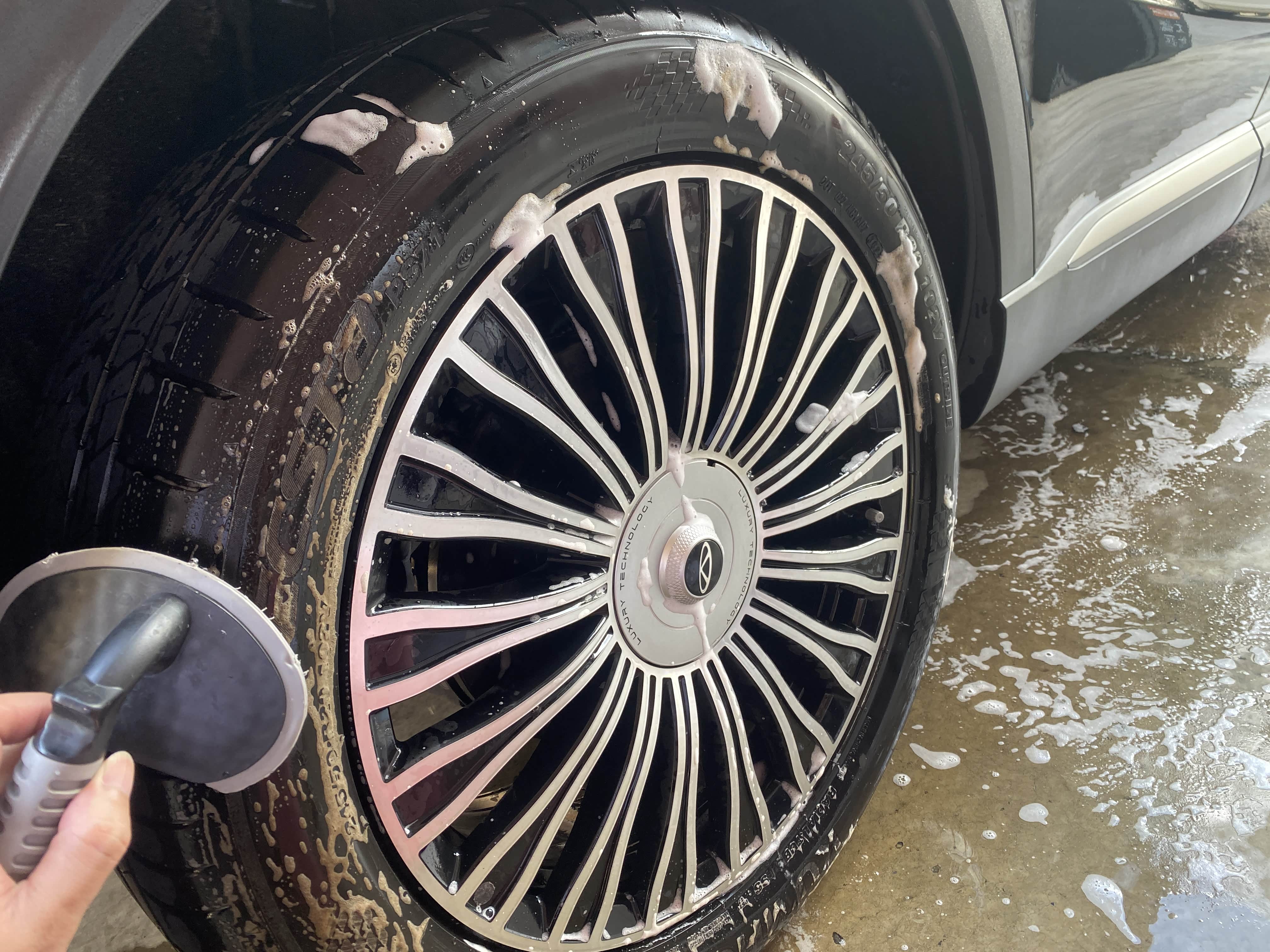

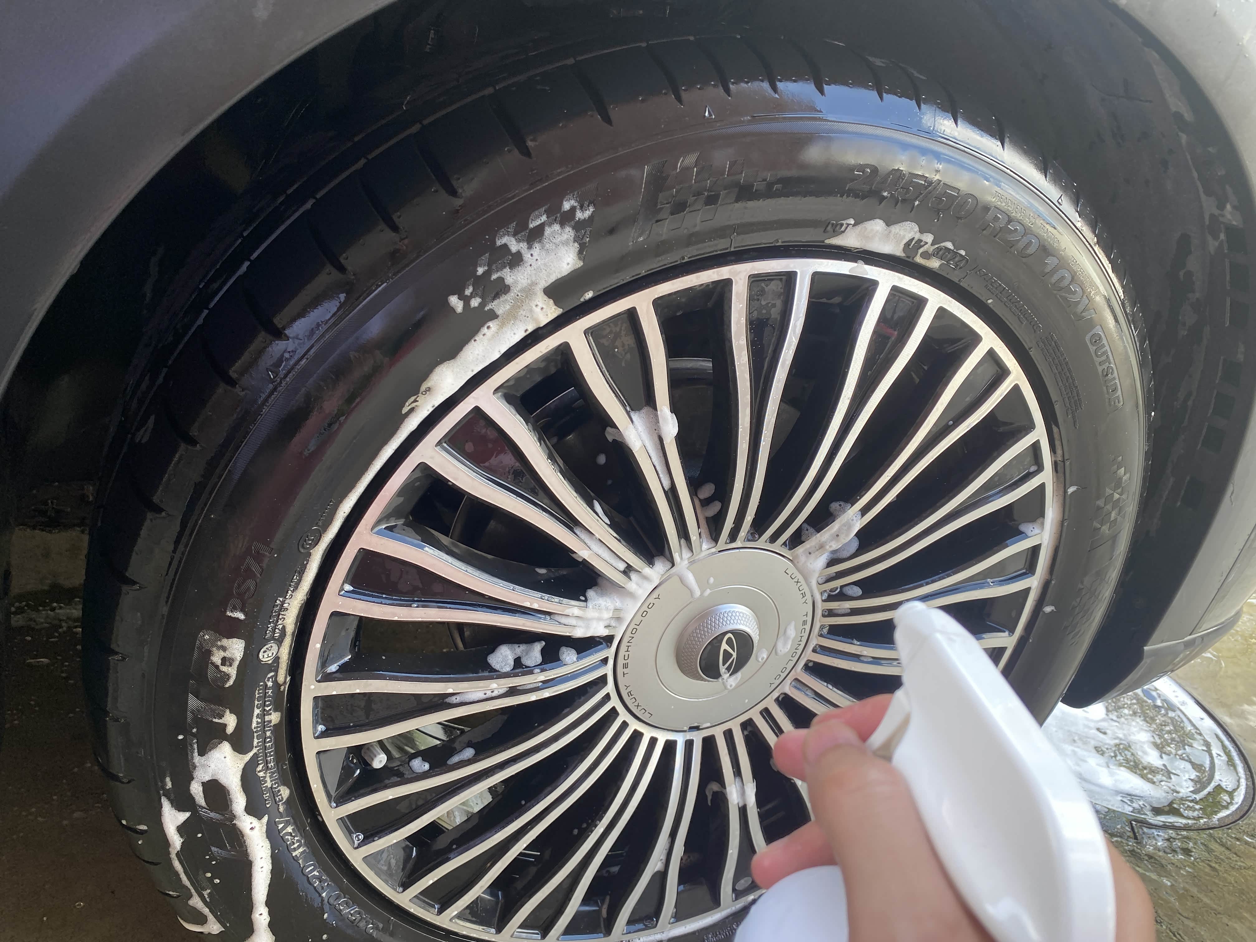

4. 清洁轮毂和轮胎
使用专门的轮毂刷和旧手套/毛巾,因为这里的刹车粉尘和泥沙最多,最脏。
先喷洒轮毂清洁剂(如有),用刷子仔细刷洗轮毂的每个角落,然后再用清水冲净。
注意: 这是最脏的一步,完成后不要再将这副手套/刷子用于清洗车身。
5. 最终冲洗
同样使用雾状水流,从上到下将全车的泡沫和残留污渍彻底冲干净。
检查车门缝隙、车窗胶条等地方是否还有泡沫残留。

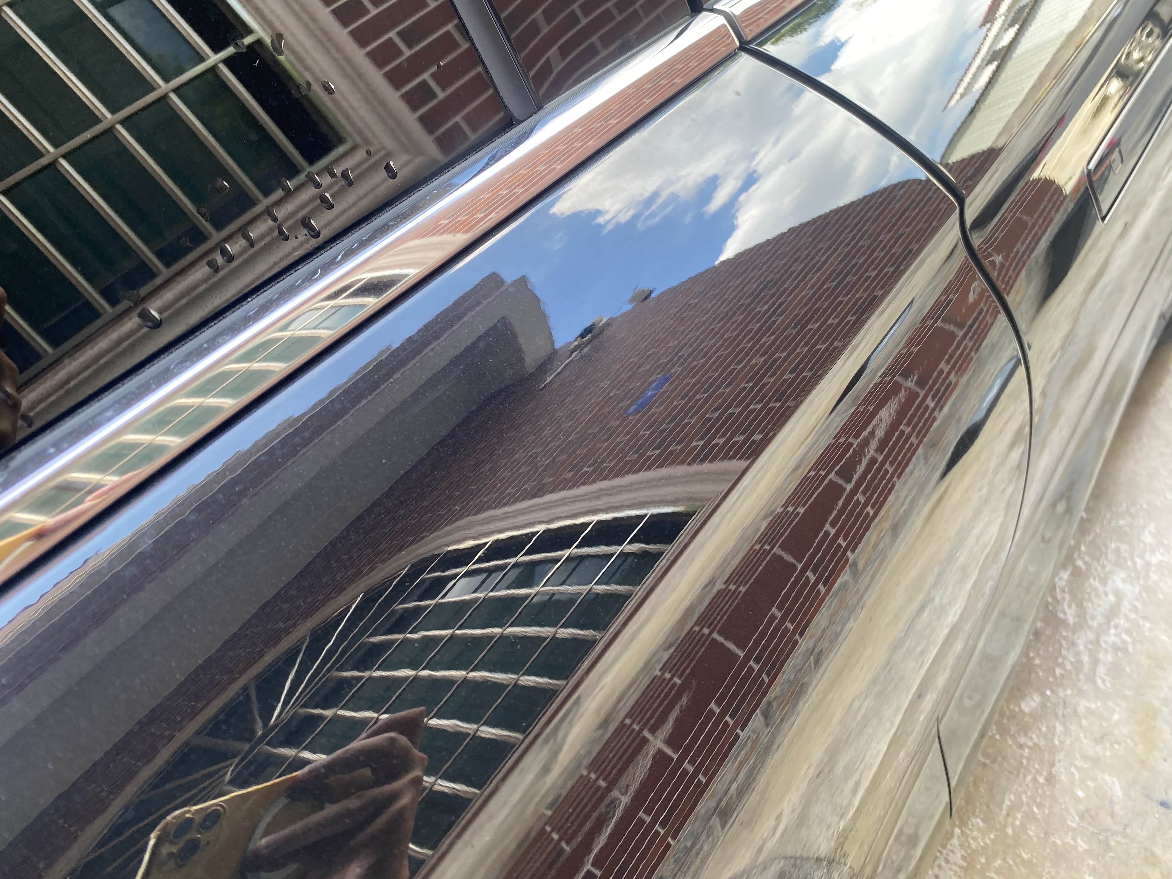

仔细看还是好多太阳纹,啊啊啊!!

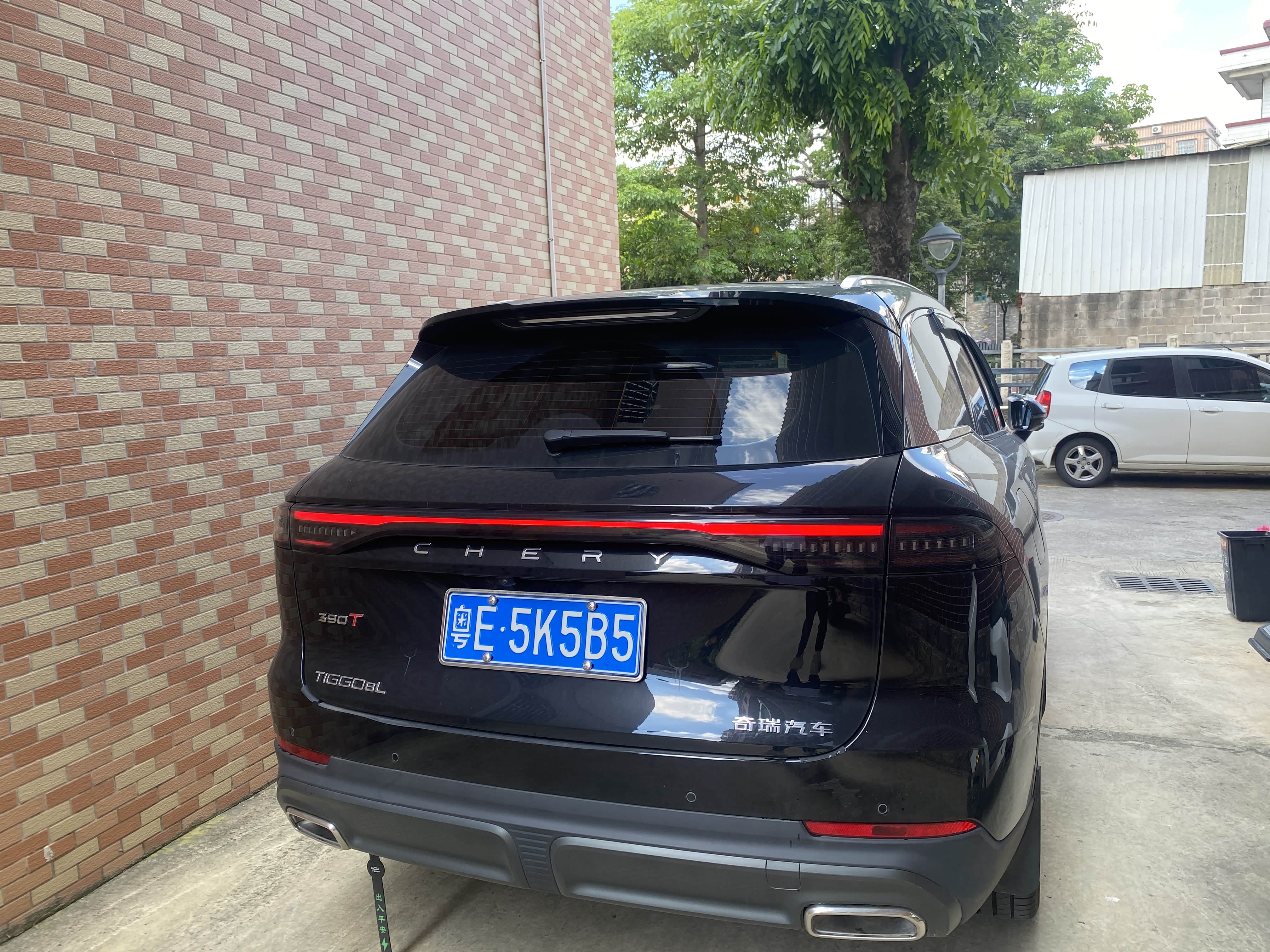

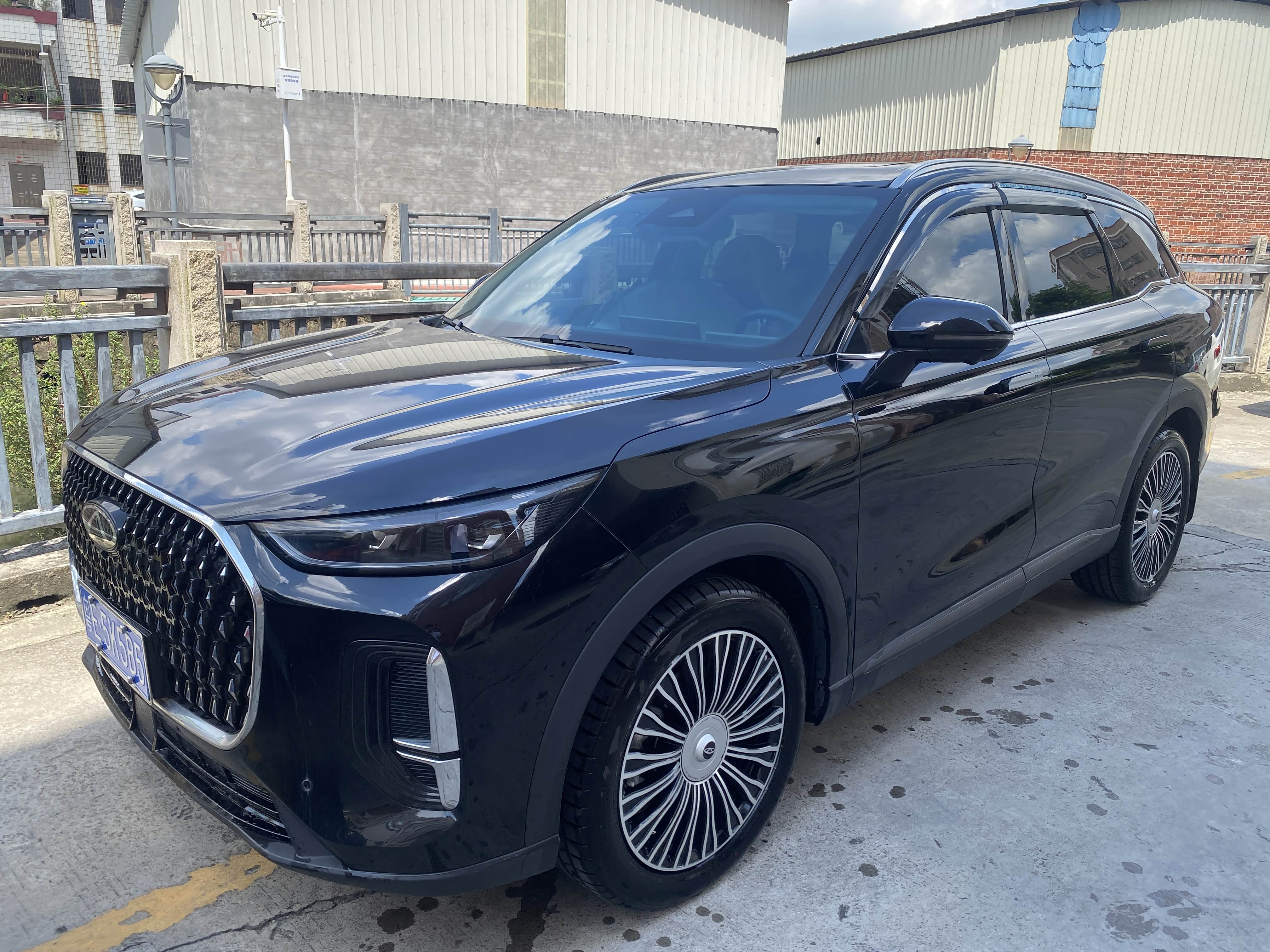

洗干净后的样子
