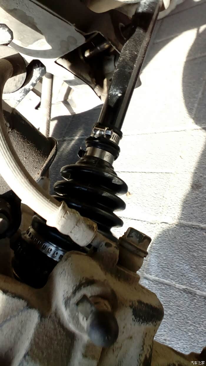

春天的时候自己动手换了右球笼,当时就感觉球笼胶套质量不怎么样,结过冬天真的悲催了,破了!第二天胎又没气了,倒霉!直接换了4条三角轮胎,全下来800,200块一条。从轮胎店换的。
从网上买的套子,已经装好了,下摆臂已经被拆了。

买的免拆的套子,因为春天拆过,谁拆谁知道
