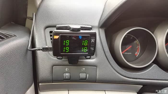

回家后给大猫调整了五脏六腑,长城全合成机油保养,平时喝95汽油,更换正时皮带、全车油水、水箱、电磁,改装了电子涡轮泄压阀,四个固铂at胎,胎压监测,更换两个车门拉手开关,魔环,定制了车床。
