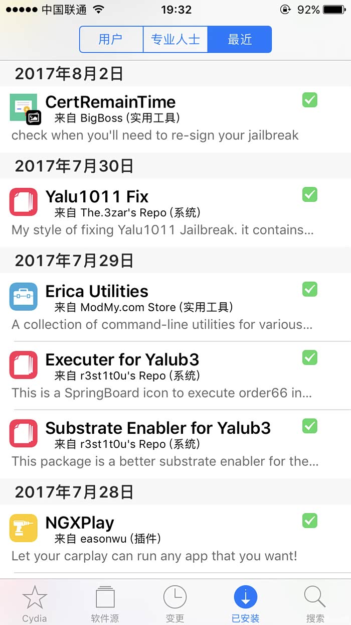

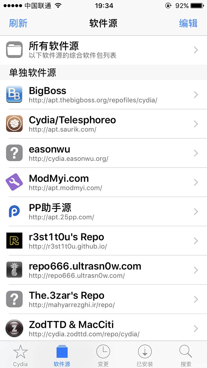

首先打开cydia,添加破解carplay的大神Eason Wu的源:
棕色图标的cydia打开

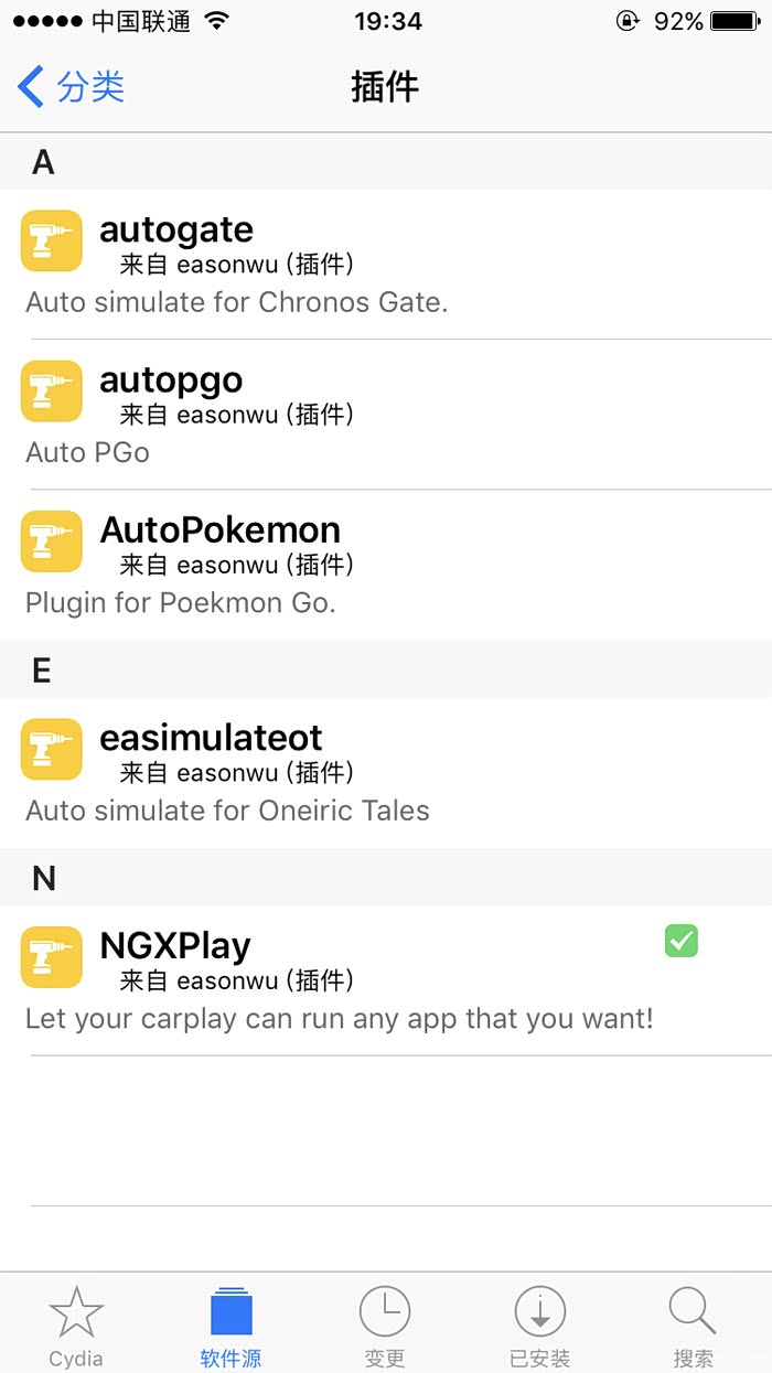

添加大神Eason Wu的源
添加完成后进入源就可以看到今天的猪脚NGXplay了
赶快点击下载吧
赶快点击下载吧

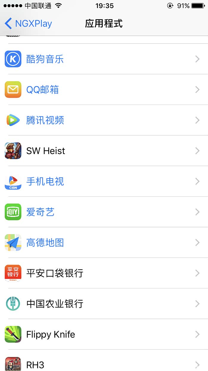

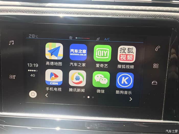

下载完成后进入NGXplay程序 在一般项目里有三项 首先点击应用程式进入菜单
点击你想投影到车机的应用程序,选择好后的程序变成蓝色。

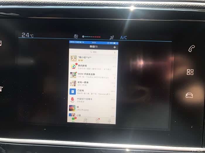

这套软件,投影到车机的投影方式有两种,一种就是MIRROR模式,也就是镜像模式。就是手机和车机同时存在 但是不能通过车机去触摸和控制,手机也必须保持常亮,如果锁屏的话车机的投影也会熄灭;第二种投影方式就是手机屏幕可以熄灭,然后可以通过车机的触摸来控制手机。我的心得第一种镜像模式比较适用于导航,因为你在导航的过程当中,可能涉及到变更目的地或者是采取其它操作,在镜像模式下的话只用在手机上操作即可比较方便。第二种触屏的模式比较适用于听歌,这方面得软件。当然也有很多人可能会说,屏幕常亮这不肯定很费电吗,其实可以进入设置里面有一个辅助功能叫做降低白点值,这个功能可以让亮着的手机屏幕假关屏,既可以省电,产生的热量也没有那么大,而且可以把此功能设置到快捷键,就是连按三次home键就可以弹出,挺方便的。

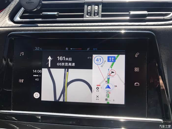

以高德地图为例,选择镜像模式,帧数选择最高即可。

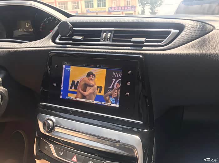

效果不错哒
比较完美
微信 开车不要看哟

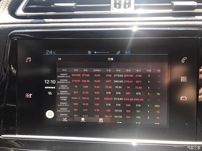

看基金

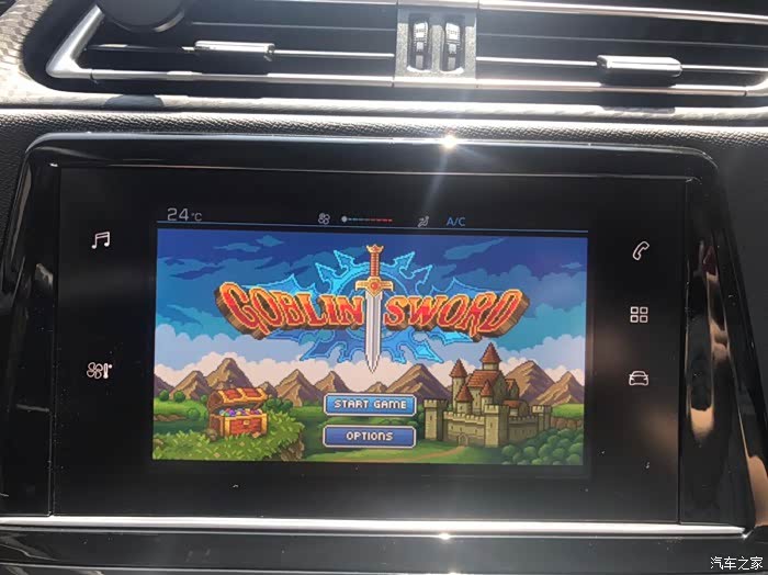

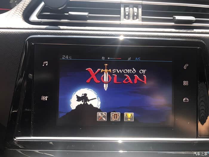

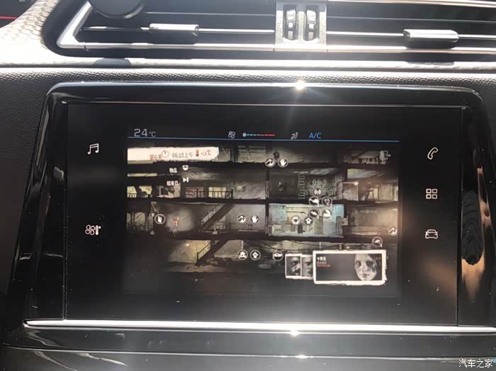

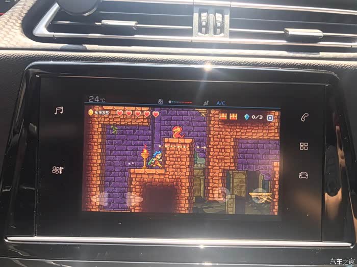

打游戏
画面都很流畅

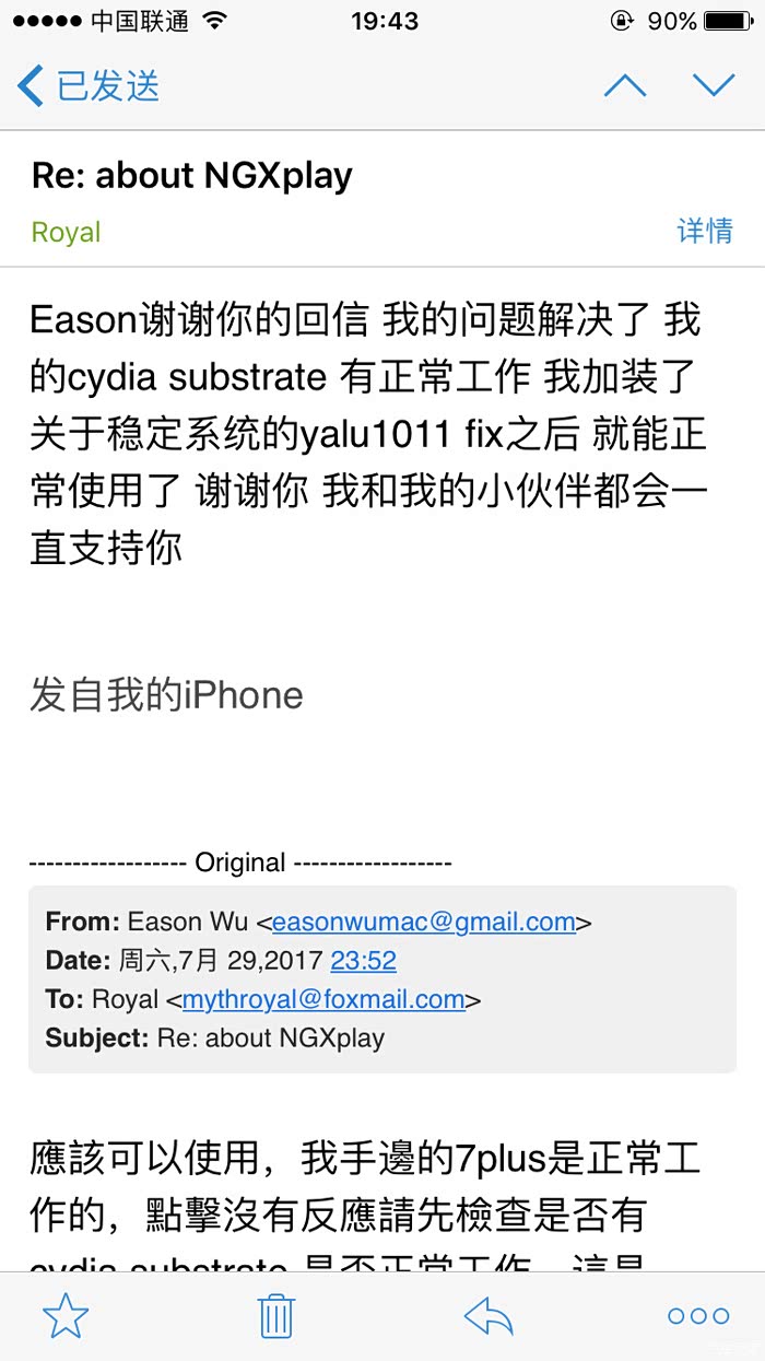

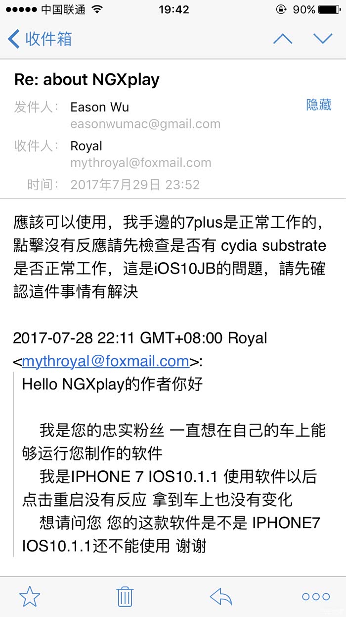

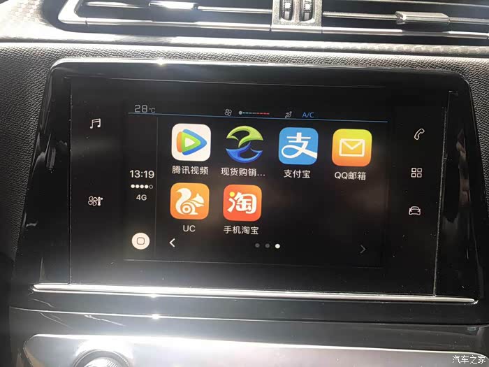

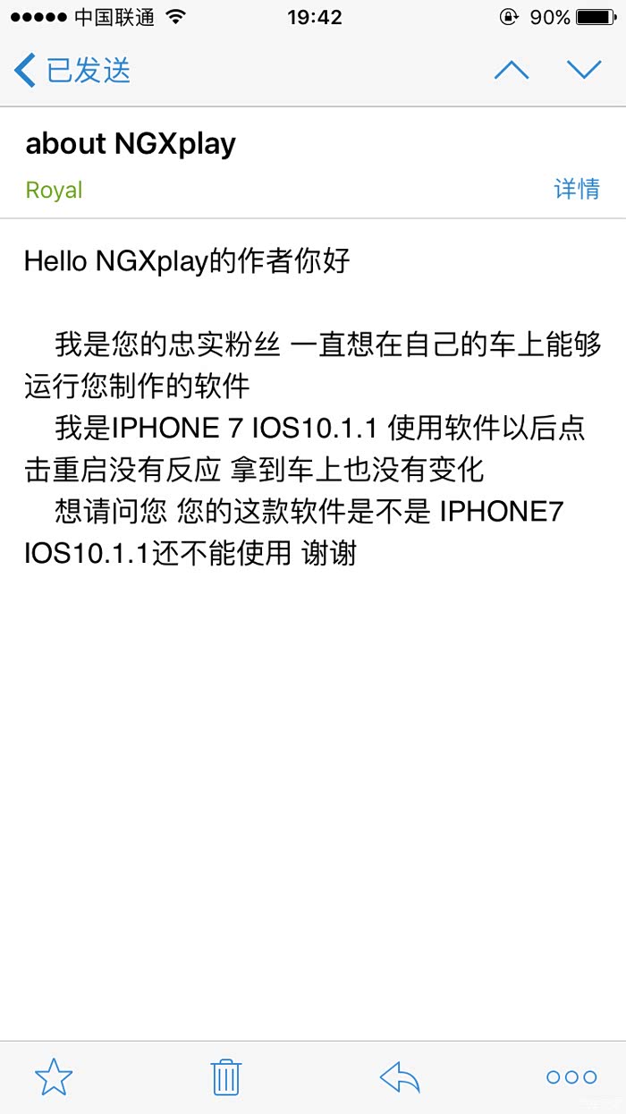

当你选择完毕你想要投影到车机的程序后,退出到这个程序的首页,点击红色的设定和重启按钮,这时候会出现一个提示,上面写着程序即将注销和重启,点击确定稍等片刻即可。这时候理论上操作就已经成功啦,车机上就已经可以显示你想要投影的程序了。这里需要注意的是,必须等待这个程序自己注销完毕后才能够启用,我在这里就出现了一些小插曲,我的程序怎么也无法自己进行注销,退出去用其他的注销插件也不行,插上车机也没有新程序的显示,把我急得半死,原以为此次的折腾之路就只能到此为止了。这时候我抱着试一试的心态,给制作这个程序的大神发了邮件,希望他给我指点迷津,等了三天之后,这位大神居然给我了回复,让我茅塞顿开,跪谢EasonWu童鞋。
抱着试一试的心态给大神发了邮件
大神居然给回复了 还帮我解决了问题
必须装上红色图标的几个插件来稳定系统 源的话大家自己网上搜一搜就出来了

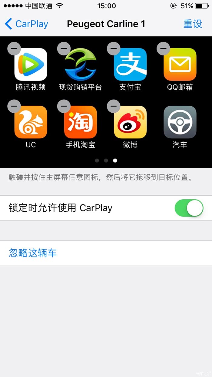

问题的症结就在于我越狱之后没有装上稳定系统的几个插件,导致的NGXplay核心的部件没有启动。另外一个验证成功与否的方法就是打开手机的设置页面里的carplay选项,如果你选择的程序在里面,那就说明可以使用了,可以在车机里显示了。就像这样
这里面有 就说明你成功了
这里面有 就说明你成功了

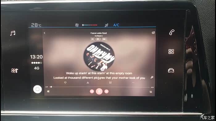

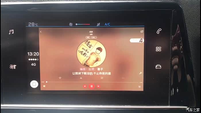

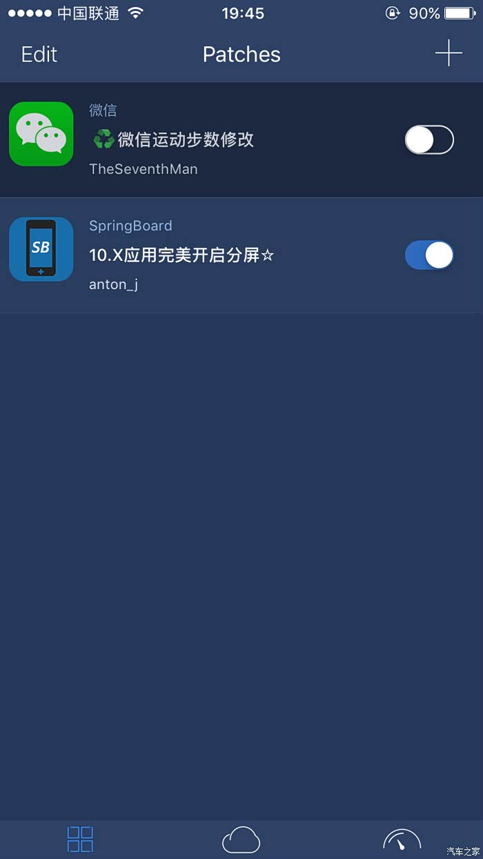

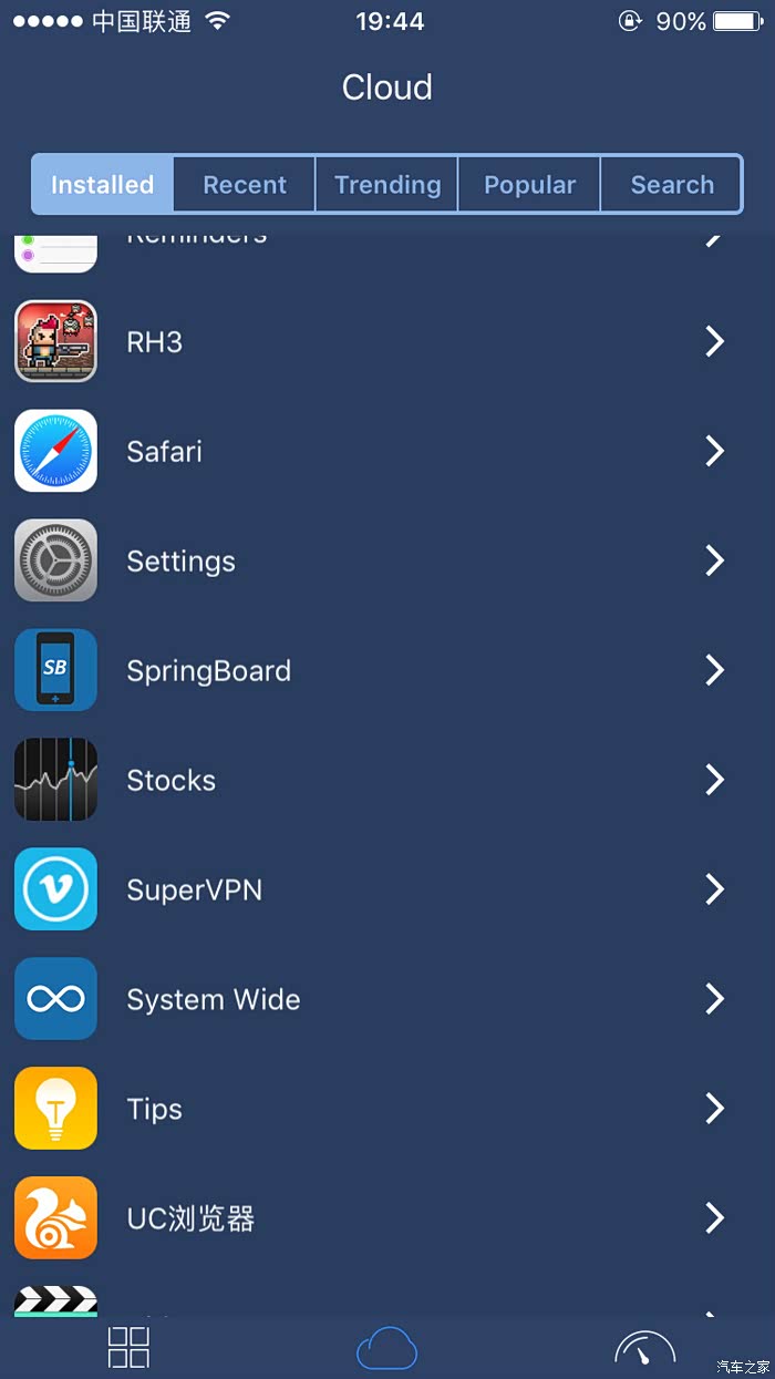

到这里呢,这个教程基本上就结束了,那么下面给大家说一说关于使用软件体验的分享。我平时挺喜欢听歌的,一直用的网易云听歌,但是我发现他在车机上显示的感觉不太好,没有歌词显示。最后发现kugou音乐能在其他插件的强制横屏下,在车机上显示丰富的歌曲内容和歌词,专辑图片也能缓缓转动,体验非常好,那就是大名鼎鼎的Flex3,这个玩意的功能你想得到的想不到的统统都有,是一个插件共享的平台,上效果图。
是不是很赏心悦目啊 吼吼

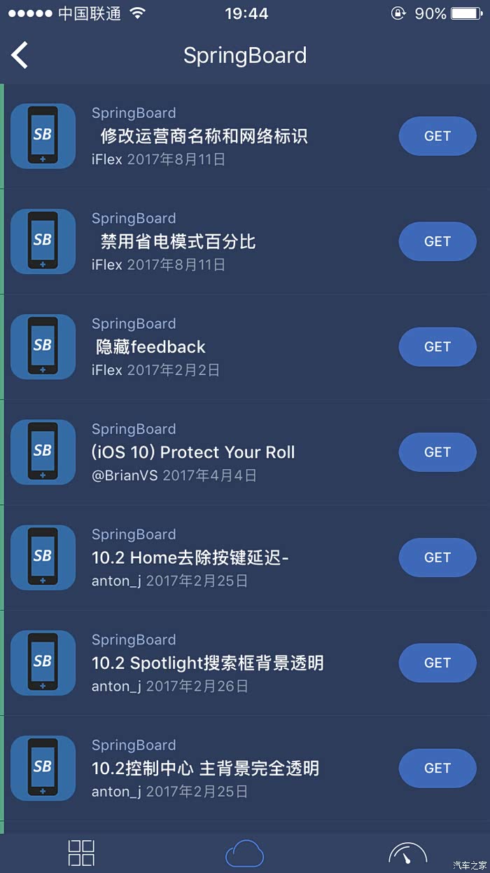

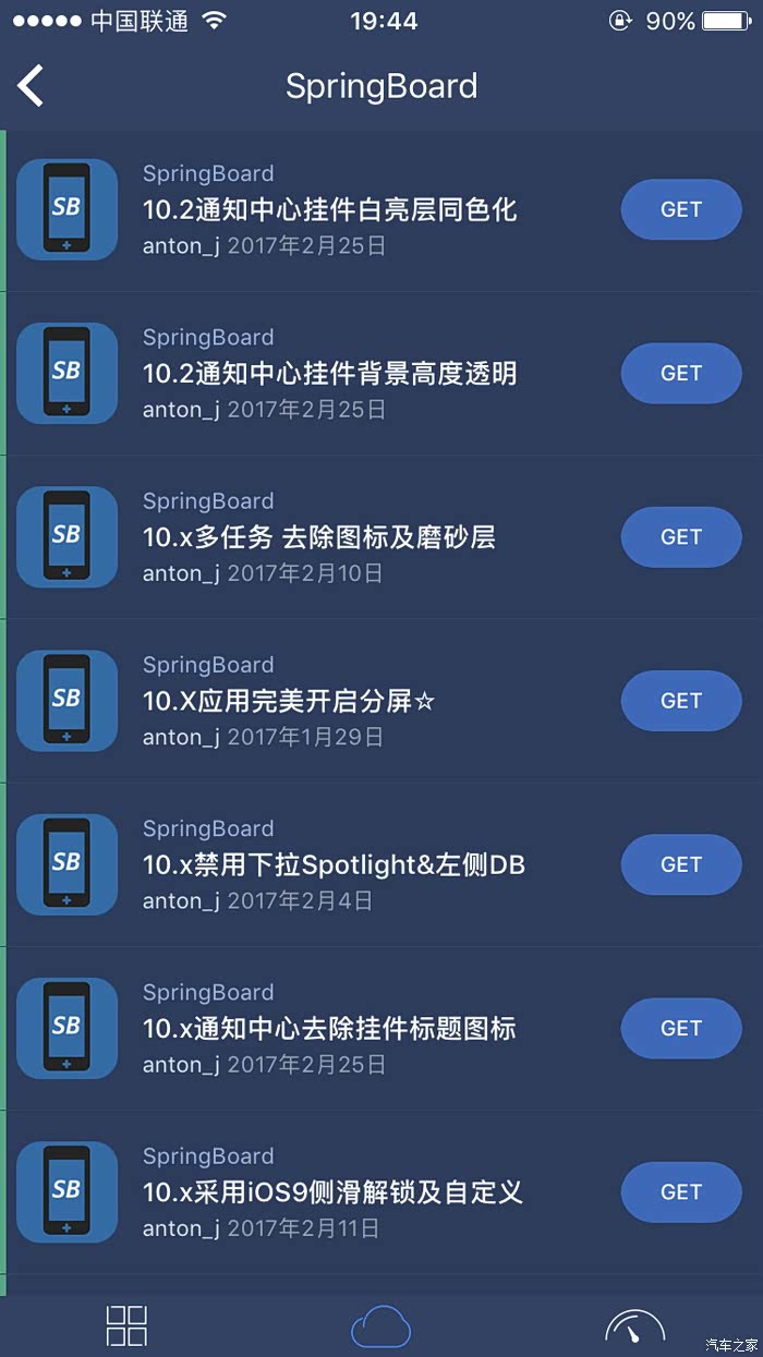

进入Flex3选择springbord选项 在这里你下载好的程序也可以进行修改
功能是不是多的眼花缭乱
找到10.X应用完美开启分屏 这是一个分屏软件 里面带有强制横屏工具
按钮确认开启 就OK了

我的酷狗设置的触摸模式 就是手机屏可以关掉 投影比例设置为3
