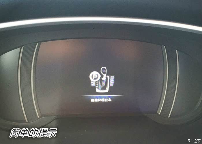

     大家都知道,在进入汽车后,未点击一键启动时,也就是OFF状态下,除了少数开关能使用外,其他的基本都处于无效状态。仪表盘也是一样,在长时间待机时候,仪表盘是处于黑屏状态,没有任何显示。当我们开关车门或者踩下刹车时候,打开双闪,强制远光等时候,仪表盘会有一些简单的提示。同时如果在熄火的时候没有挂在P档上,也会出现相应的提示。

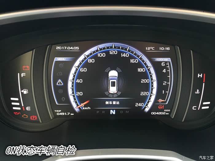

     当我们未踩下刹车,点击“一键启动”按钮后,车辆电源全部接通。仪表盘画面全部开启,所有电子设备开始工作,同时车辆开始自检,这时,我们可以听到各种电器开启时候发出的声音。
    空调、光线感应器、灯光、行车电脑、汽油泵、座椅加热、车窗等等设备都是这个时候开始启动与控制的。
    【小技巧】有一个可能部分车友遇到过的情况:有时候停车熄火,可能忘了还在N档,但熄火后档把无法操作,这个时候我们不需要发动重新启动车辆来将档把挂在P档,只需要将车辆状态开到ON状态,即可将档位挂到P档。
    这个时候,仪表盘会显示部分报警指示灯,很多新车友经常会误以为车辆出现故障了。其实这是正常现象。在发动机自检过程中,一些与发动机启动状态无关的设备的告警指示灯会自动熄灭,但一些与发动机启动息息相关的设备告警指示灯依然保持常亮。
    如上图所示,这是正常情况下仪表盘应当显示的告警灯,左侧四个指示灯(电池、机油、发动机、驻车中间的三角形与感叹号倒车雷达),右侧的方向盘锁定指示灯,如果没系安全带还会有个安全带警示灯(网上常说的那个一个人背着一把大宝剑)。为什么呢,因为发动机未启动,机油发动机这些传感器会显示告警,电池灯亮表示处于供电状态,方向盘锁定是表示方向盘未解锁,倒车雷达默认启动,安全带就不需要解释了,系上灯就灭了。驻车灯亮表示手刹拉起。
    当我们踩住刹车,启动发动后,电池、机油、发动机、方向盘等告警灯等会自动熄灭,如果没有熄灭,那就表示真的出故障了。

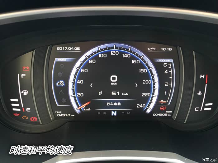

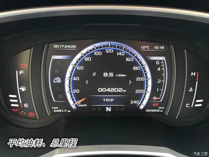

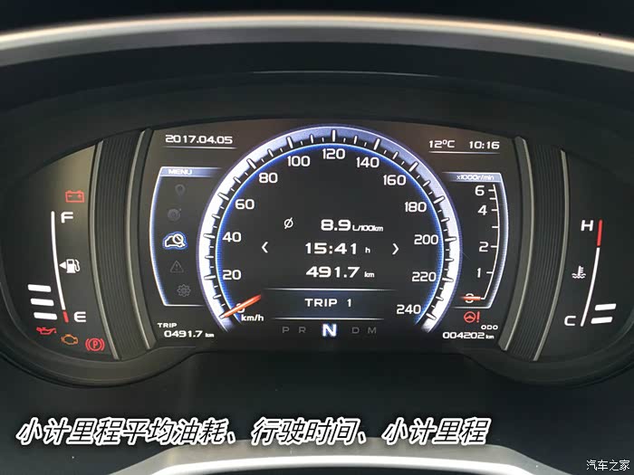

行车电脑信息界面
    说明:

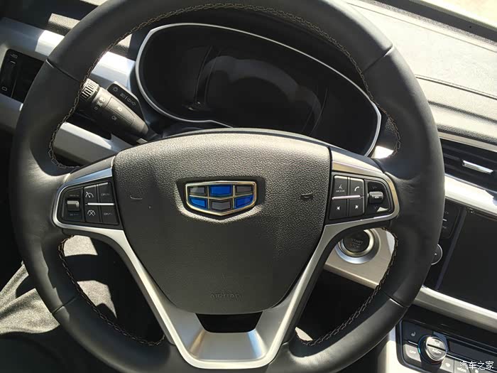

    按下trip键后,开启方向按键的仪表控制功能(停止操作5秒后会自动变为多媒体操作功能)可以进行信息显示界面的切换,有两种方式:
    方式一:使用方向盘右侧的上下左右按键
    方式二:连续点击trip键,可以在行车电脑各界面切换
【小技巧】个人经验,采用方式一时,因为仪表盘按键激活过程需要2秒左右反应时间,也就是上图中按键图标显示期间方向盘右侧按键无效,所以有时候比较着急切换界面的话,可以采取方式二的操作,不需要等待时间。

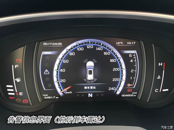

    告警信息界面(前后倒车雷达

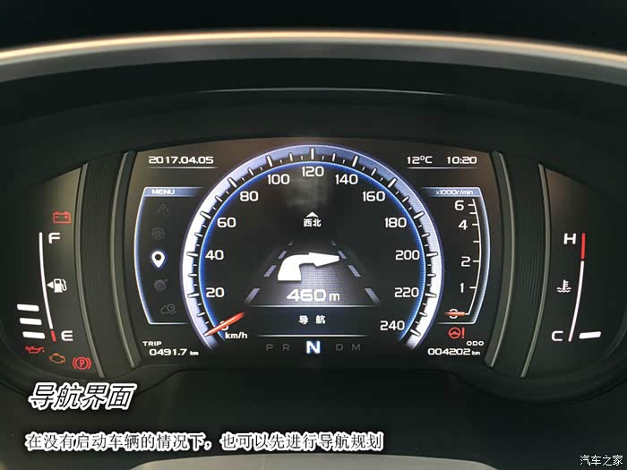

    导航信息界面

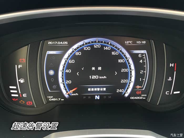

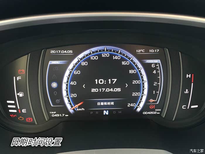

    设置界面(时间、保养里程、超速告警)

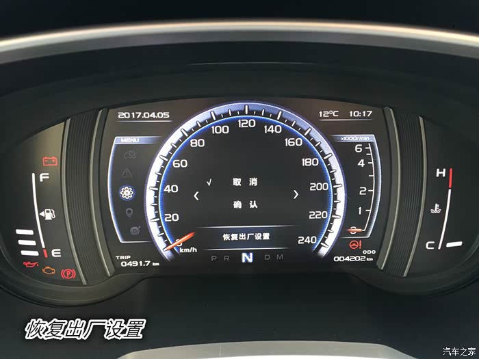

    【小技巧】很多车友以为首保的时候必须得用4S的电脑才能消除保养提示,其实在仪表盘设置里也可以进行保养里程的清零。
    同时还可以进行超速告警的速度设置,比如经常在限速100的路上开车,就可以将告警速度设置为100Km/h。

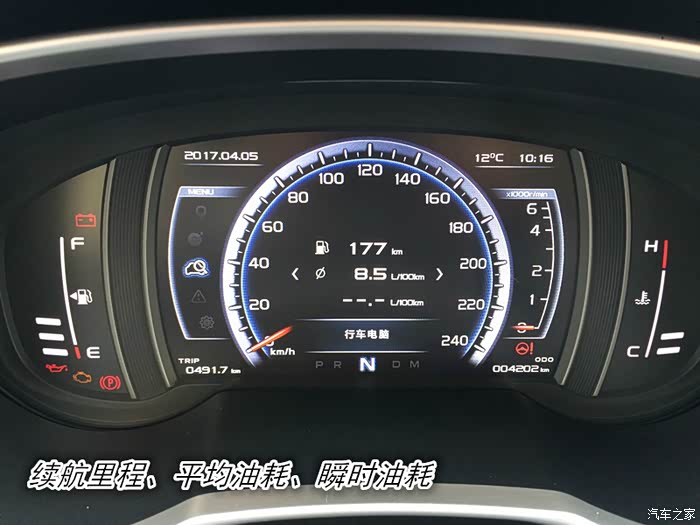

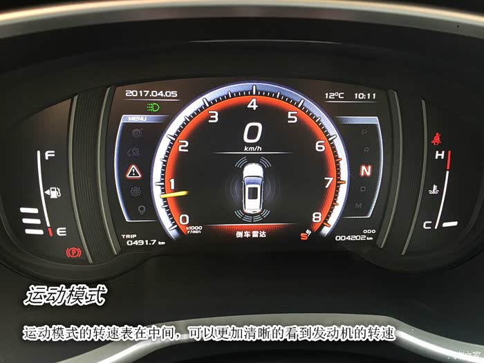

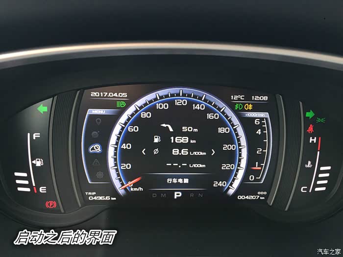

    【小技巧】在发动机冷启动后,发动机的怠速转速最初的数十秒内会保持在1000转左右(视情况而定),然后再回落到700转左右,个人觉得原地热车的时间与这个怠速转速稳定时间相符即可。普通界面转速表看不太清晰,我们可以利用运动模式转速表居中的效果来进行观察。个人觉得这是运动模式的一个妙用。请看下图:
    在车辆启动之后,界面基本与ON状态一致,就是部分指示灯和仪表显示进行了相应的更新。
    下面这张图是一个发动之后的综合信息图,个人感觉这张图显示的信息最全,也是行车时最常用的。
    图中可以看到车辆行驶中最常用的信息,兼顾导航、续航、油耗等信息。

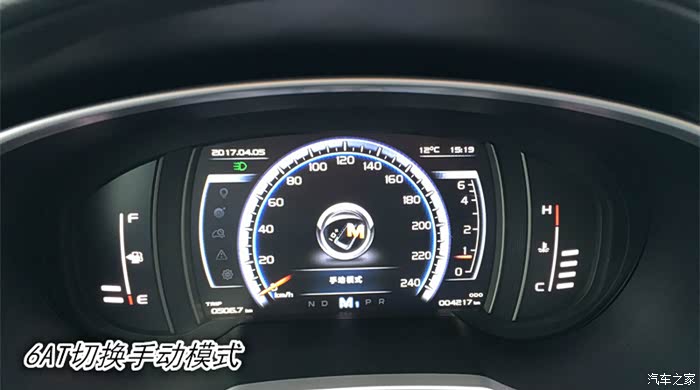

   6AT动变速箱手动模式切换提醒

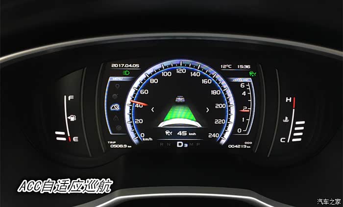

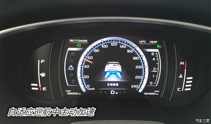

    ACC自适应巡航
