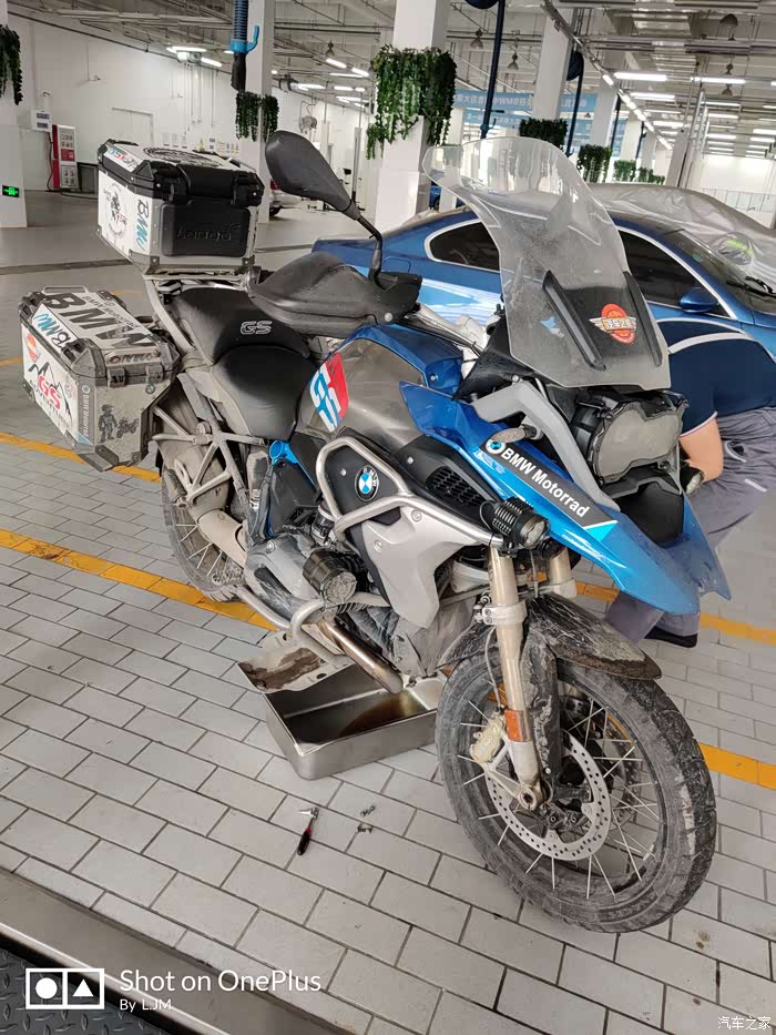

抓住端午节最后一天,骑行到宝马青岛店进行保养。
从2017年10月中旬上牌到现在,骑行里程也到了38900公里了,总体上水鸟的品质还是不错的,就是把手远近光的控制开关接触不好,上次去店里给我修理一下,状况还不错,由于我在保修期内,新的配件还没有到来,反正也不急,等着就是了。
但是从30000公里左右开始,在骑行过程中存在一档二档滑行过程中存在熄火的状况,问询车友圈的朋友说是节气门太脏了,需要清理一下这个状况就会消失。
提前预约了,早上起来吃饭,骑行出发。
提前预约了,早上起来吃饭,骑行出发。

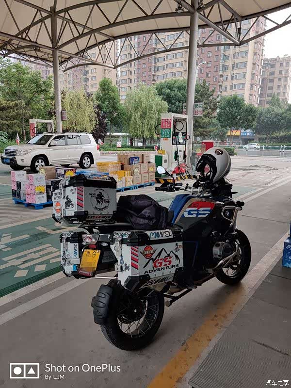

刚出家门,雷阵雨当头泼下,先到加油站加油,顺便避雨。
130公里走下道2个多小时,
到高密开始下雨,反正是雷阵雨,就不停了,冒雨前往。十点半左右到店里。

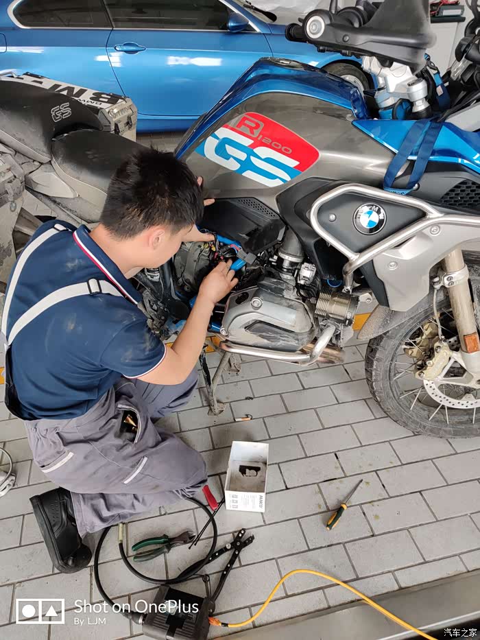

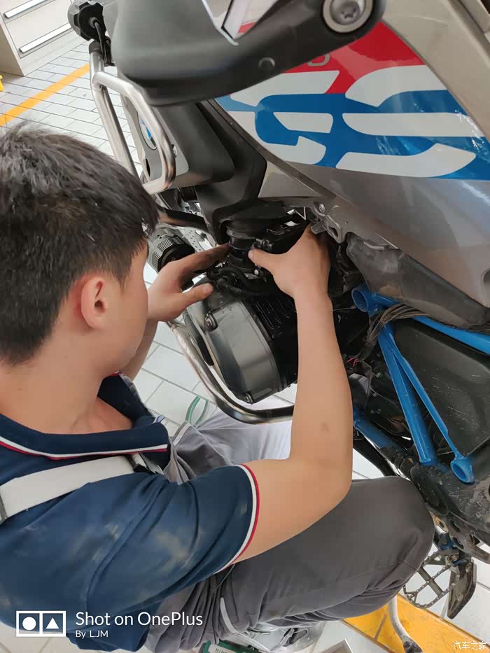

小秦师傅已经等候多时了,接着下手开始进入施工状态。

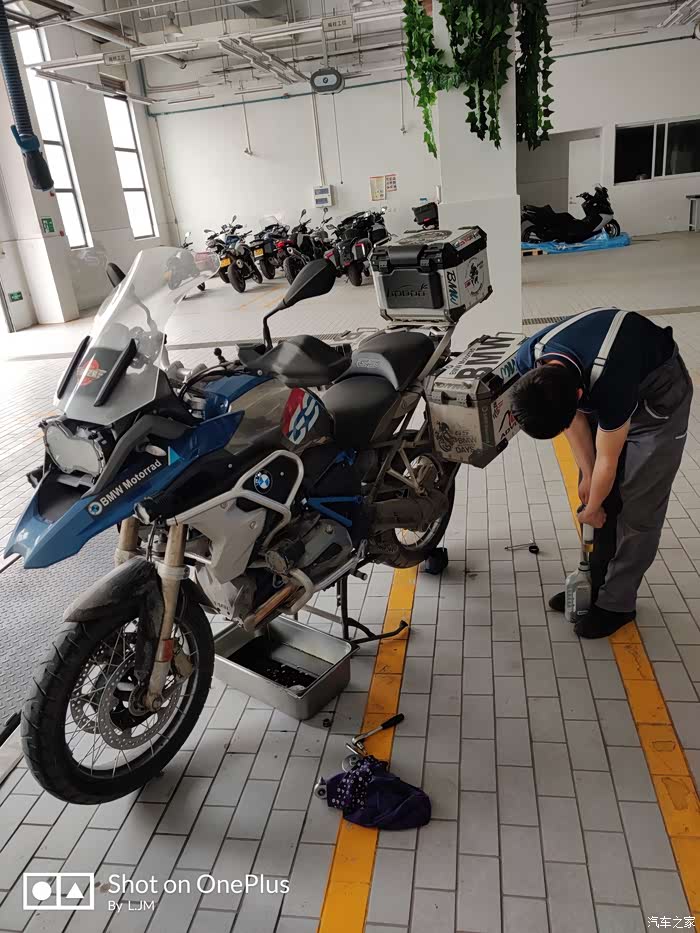

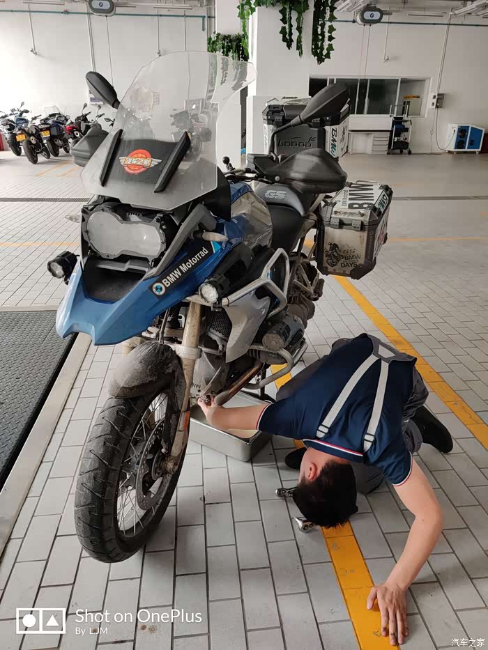

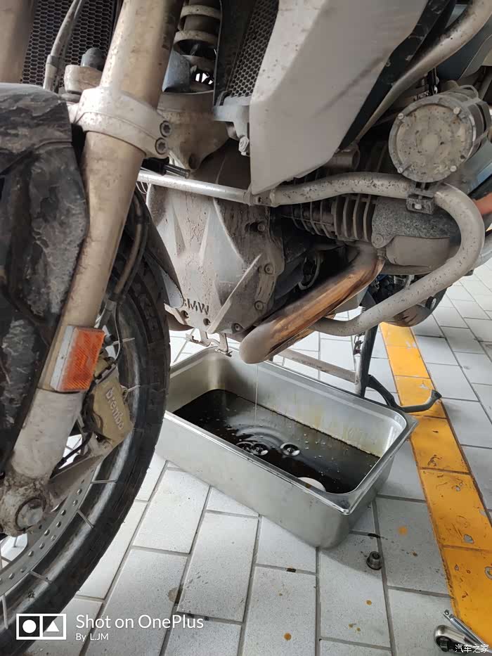

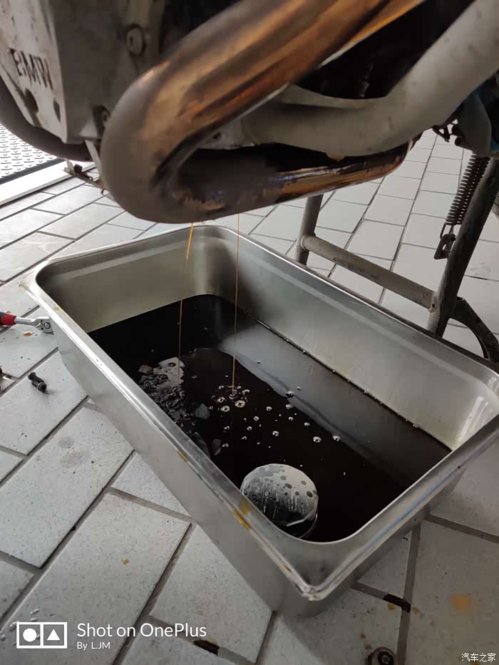

先更换机油。
对于机油,我自己谈一下使用感受,原先都是原厂的机油,声音还是蛮大的,后来更换了这款瑞士的街道版本的全合成机油5W-40的,感觉噪音明显好听很多了,当然,这款还有一个规格的是拉力版的全合成机油,但是价格要比街道版本的低不少钱,这两款机油我都换过,最终还是保持街道版本。为了节省一点,自己买了一箱(4桶),平时自己就近找维修店更换就行了,没必要每次都要来销售店保养,来回的费用也就省出来了。
上次到现在,更换机油的周期才5000公里,放出来的机油还不是很脏。
目前的里程数值。

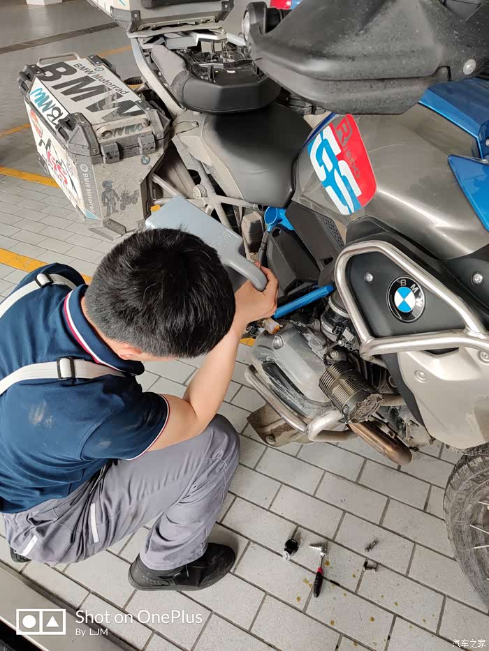

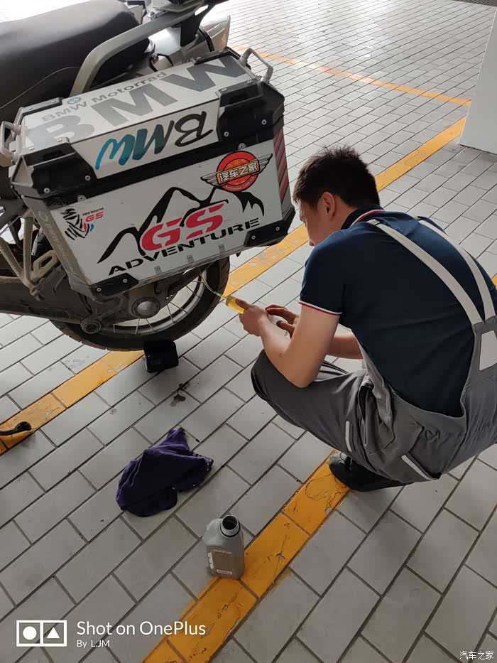

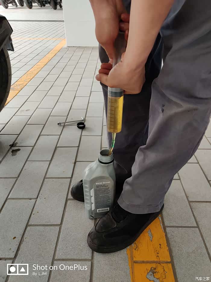

当时是2万多公里后桥油,到现在也快行驶两万公里了,也一并更换掉。
添加这个齿轮油还是针管比较好,油量也容易掌握。
辅助工作做的差不多了,油底壳的机油也放的很彻底了。

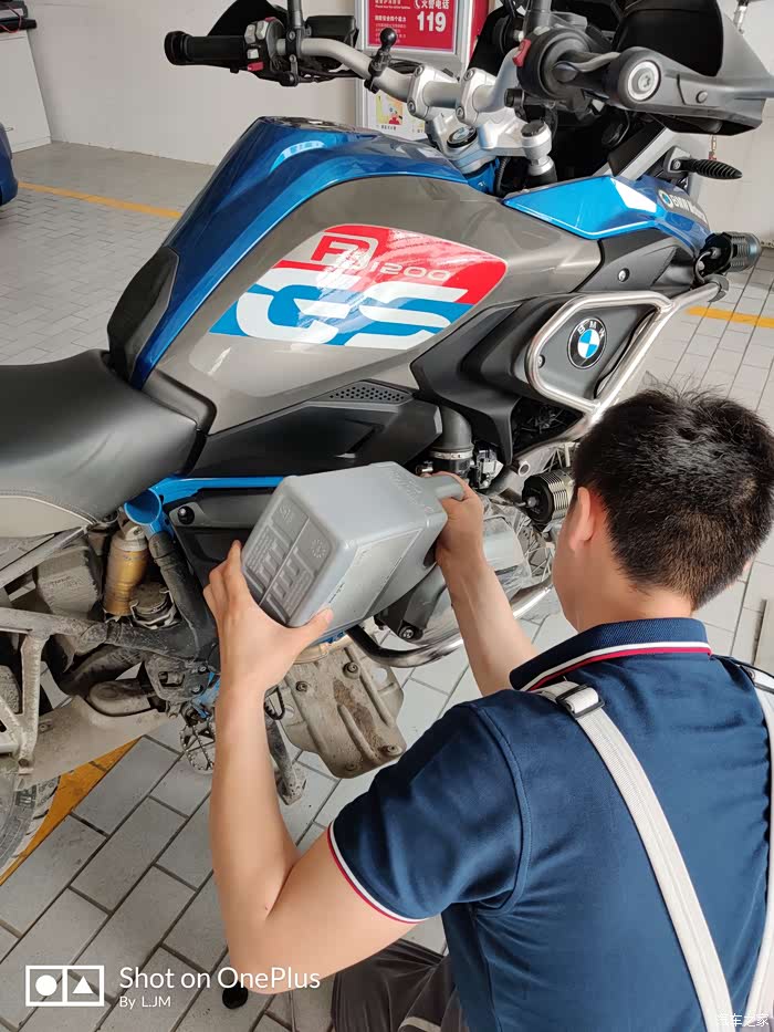

开始添加新机油。一桶就是4升,正好。
但是如果是放机油不彻底,添加新机油可能就会剩下一点,
所以莫每次更换机油都不急于把放油螺栓拧上,都多靠靠时间,争取把发动机的存油尽可能的放出来。
开始添加新机油。一桶就是4升,正好。

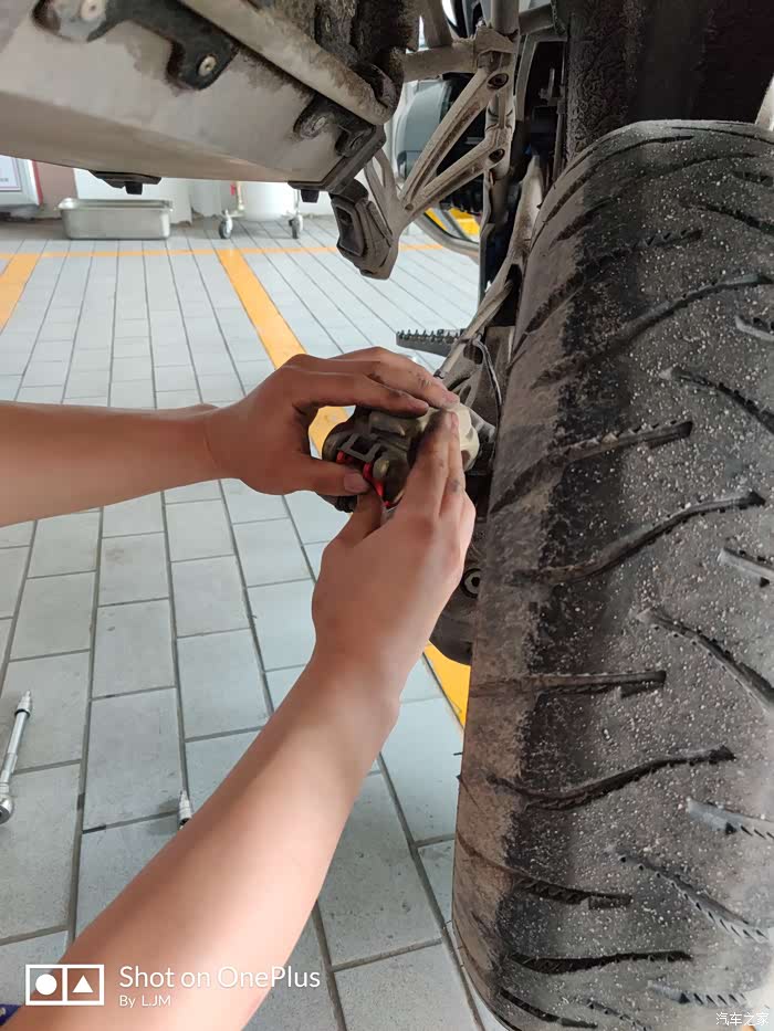

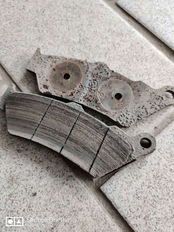

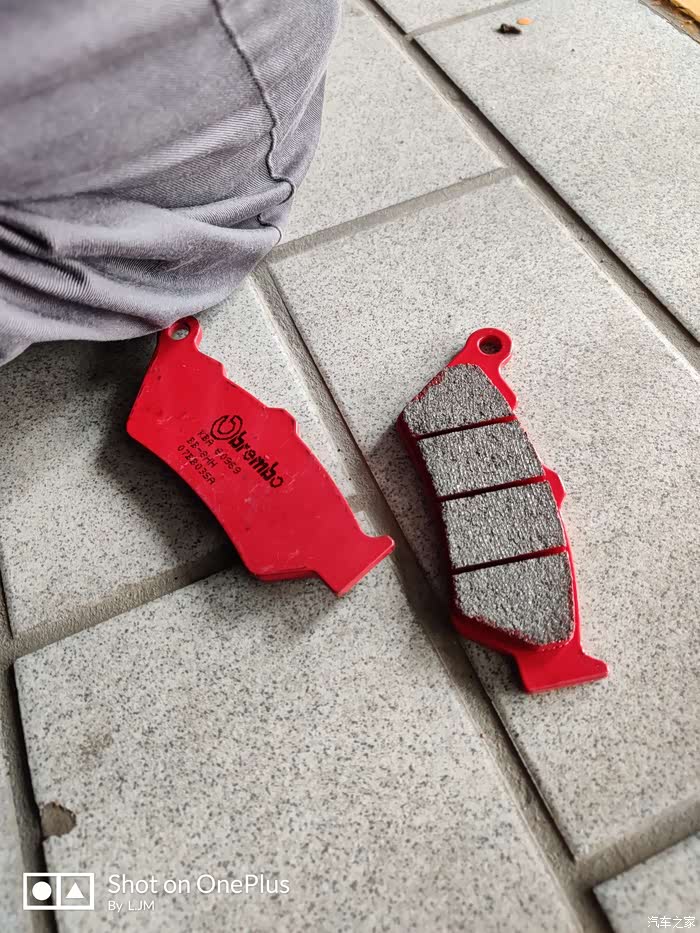

看了一下,前刹车片还不错,不需要更换。
但是后刹车片的确薄了,我从车友那里购买的“鲍鱼”刹车片,价格300多块,
小秦说也行吧,
但是最好还是高品质的原厂或者规格更高的(至少比我的这个好),原厂的好像在550元左右。
小秦说也行吧,
更换下来的原厂的。
原厂品质应该更高的,商标标识及规格都是打印到刹车片上面的。
自己买的这个副厂的,节省成本,应该是贴皮的。
也是为了节省一点,后来想想,安全无小事,将来再更换刹车片,还是要买原厂的放心。

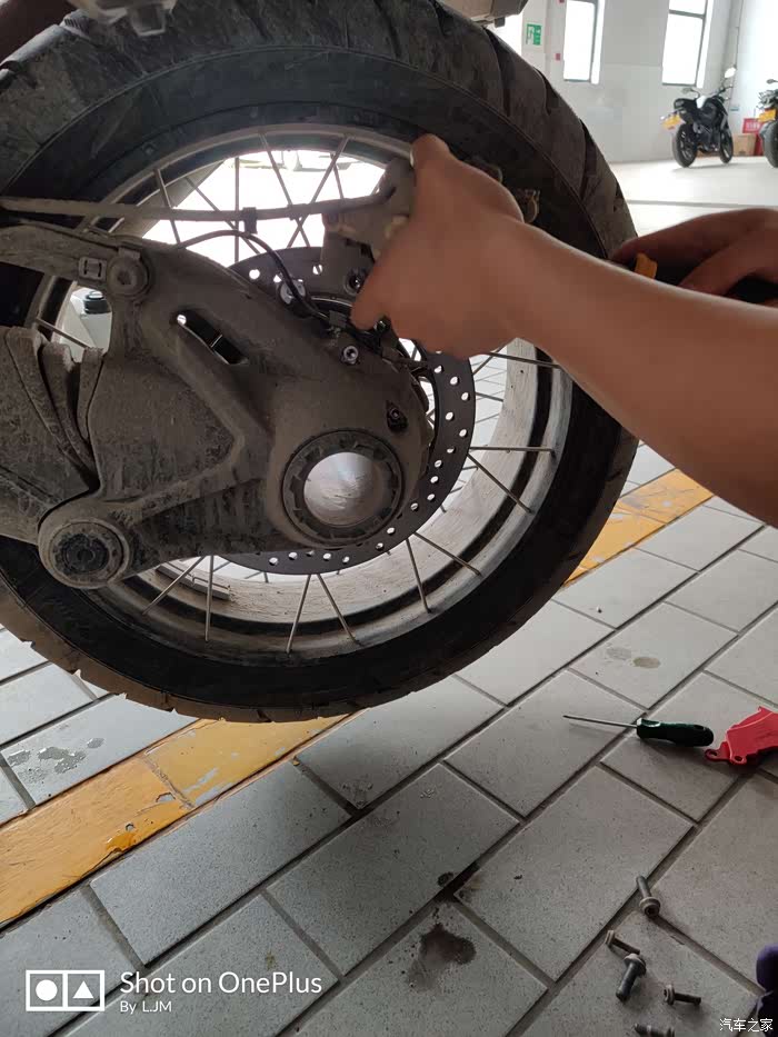

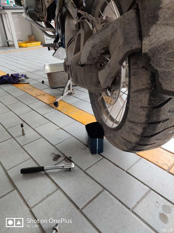

这个副厂的刹车片有点厚了,必须要拆卸轮胎,才能更好的安装。

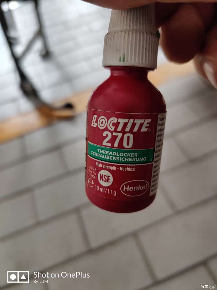

这个小瓶里面装的是什么?
原来是拆卸后挡泥瓦,
再安装上时候,螺栓要点滴一点,为了螺栓的更加紧固,不易在骑行过程中掉落。

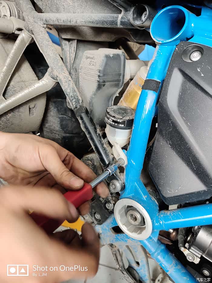

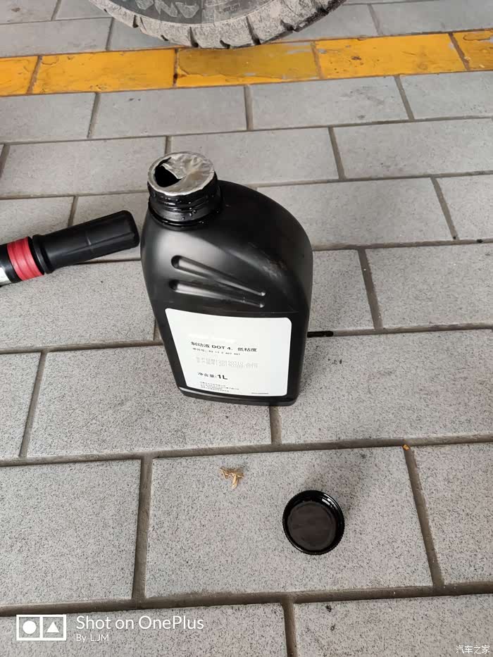

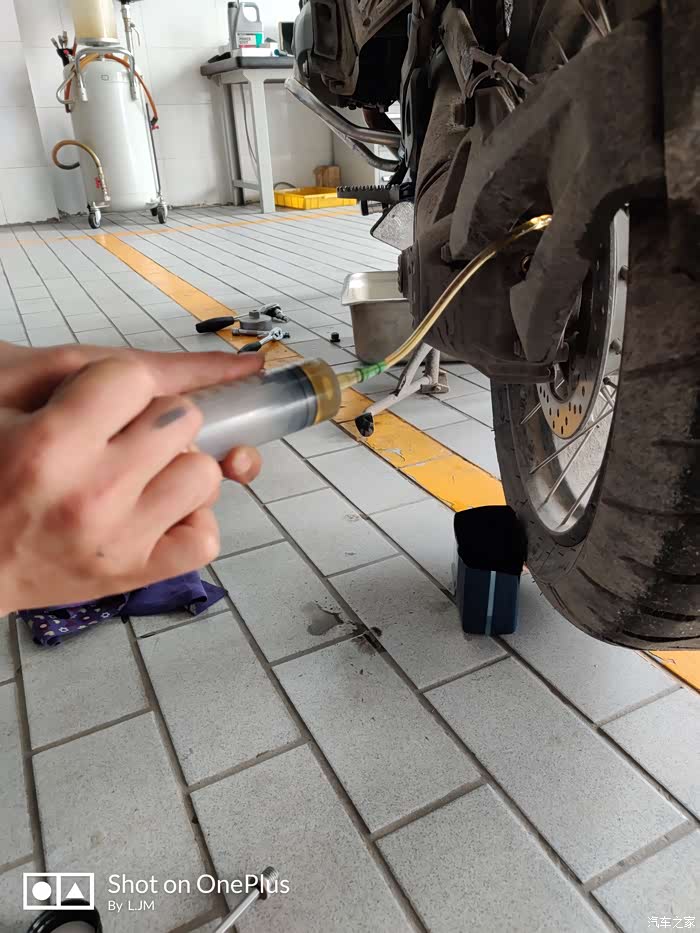

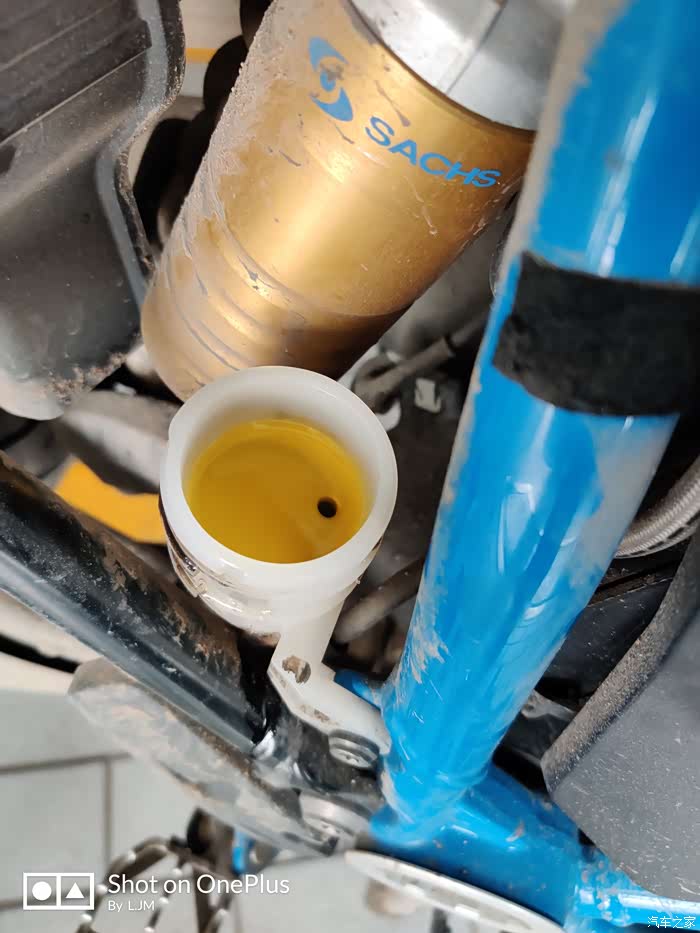

跑了近四万公里了,后刹车油也必须更换掉。
这个很费劲,要两个人协同作战,小秦为主,我打下手。
一升装的,才开封的。

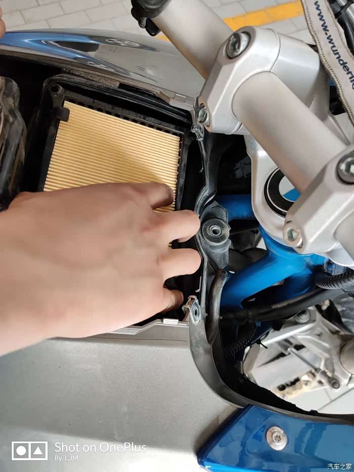

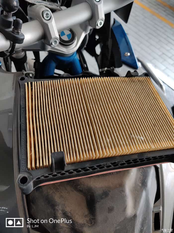

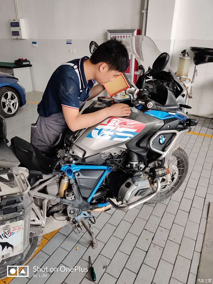

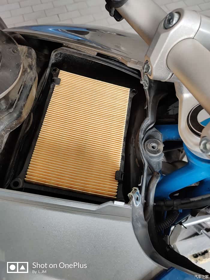

空气滤芯,也脏了,必须更换。
空气滤芯的安装,也稍微有点费劲。

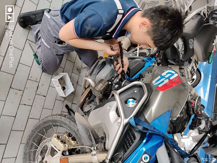

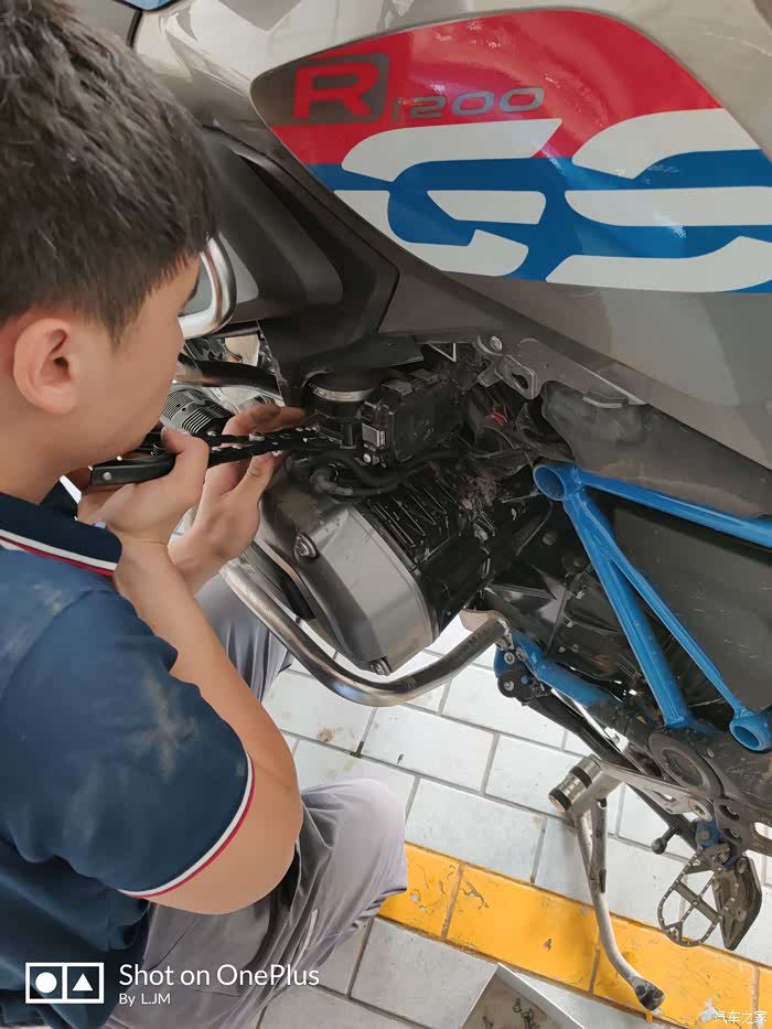

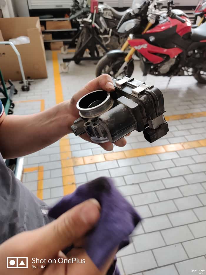

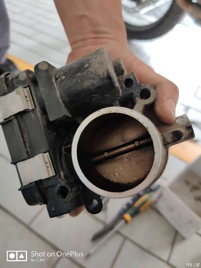

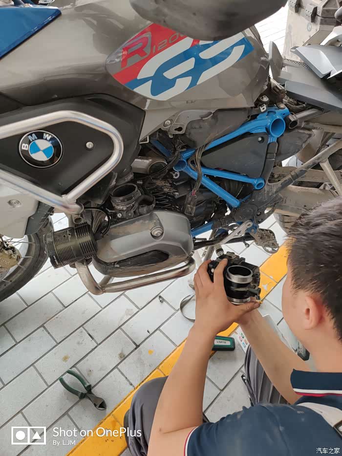

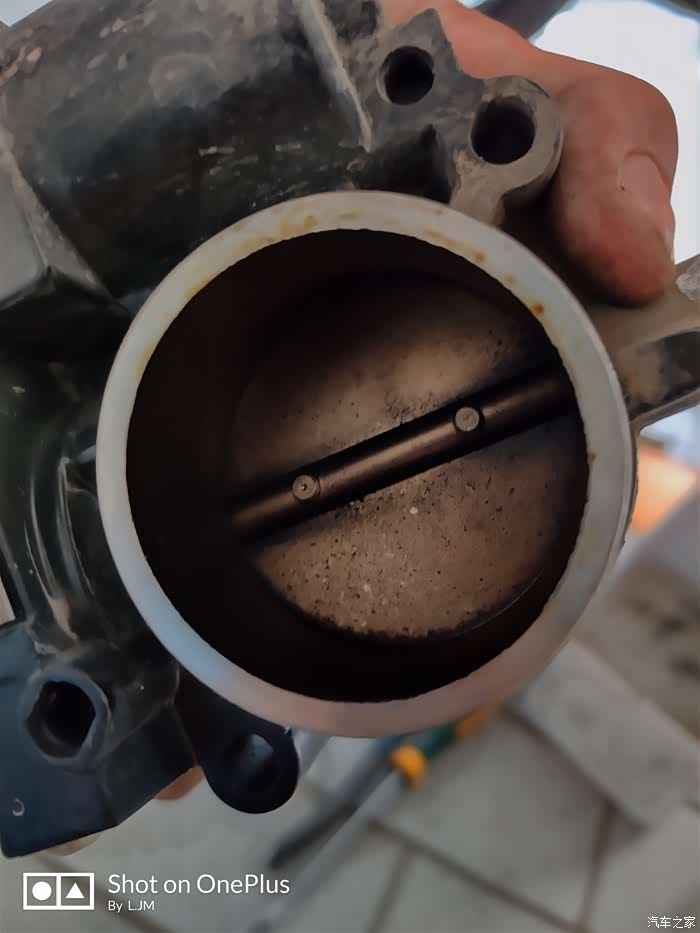

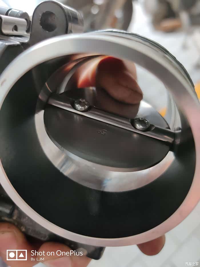

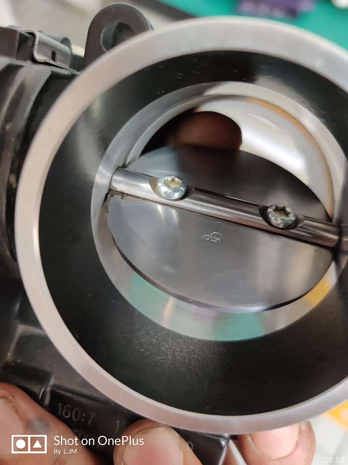

清洗节气门,最费劲的一个流程。

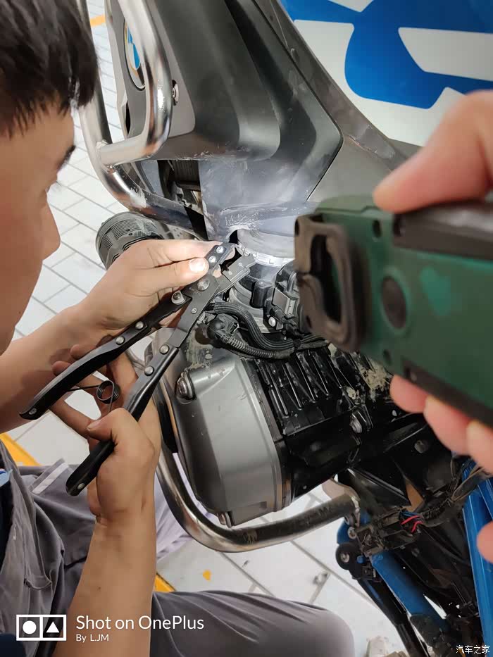

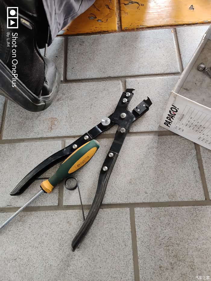

使用专门的钳子把卡扣给打开,上下两道卡扣。

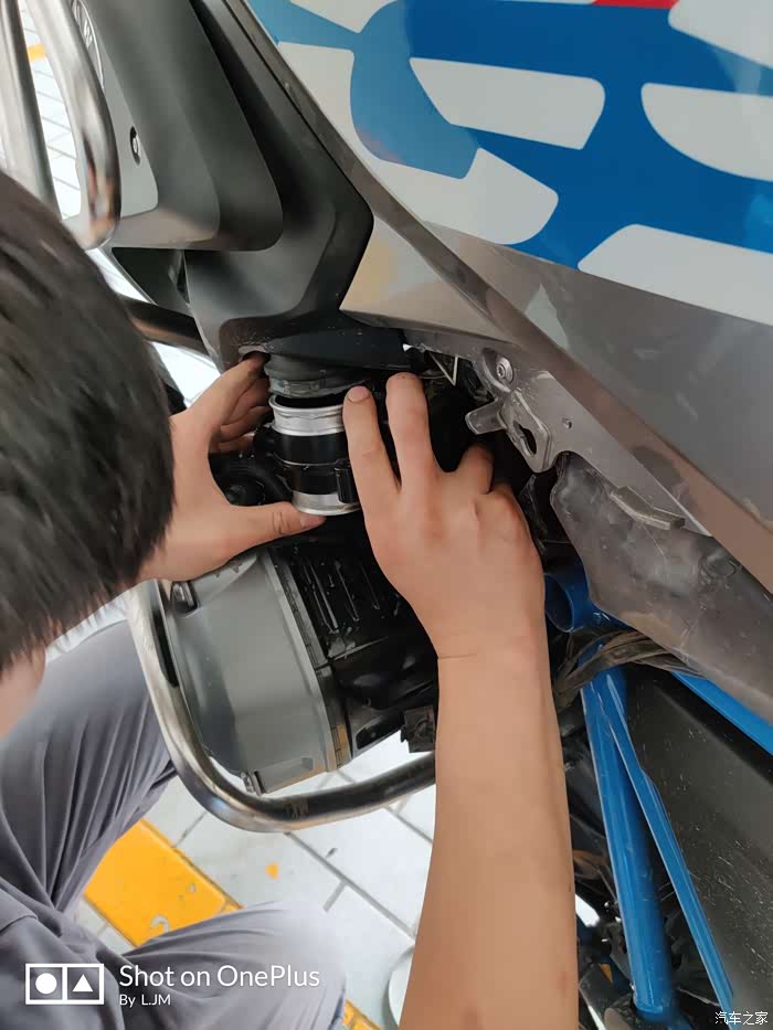

由于比较紧密,小秦师傅花费很大的劲道才取出来。
看一下,跑了39000公里,的确很脏了。
近距离的看看。
使用擦布及清洗剂进行清理。

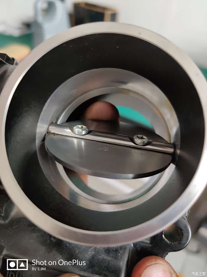

擦出来后,锃亮如新。

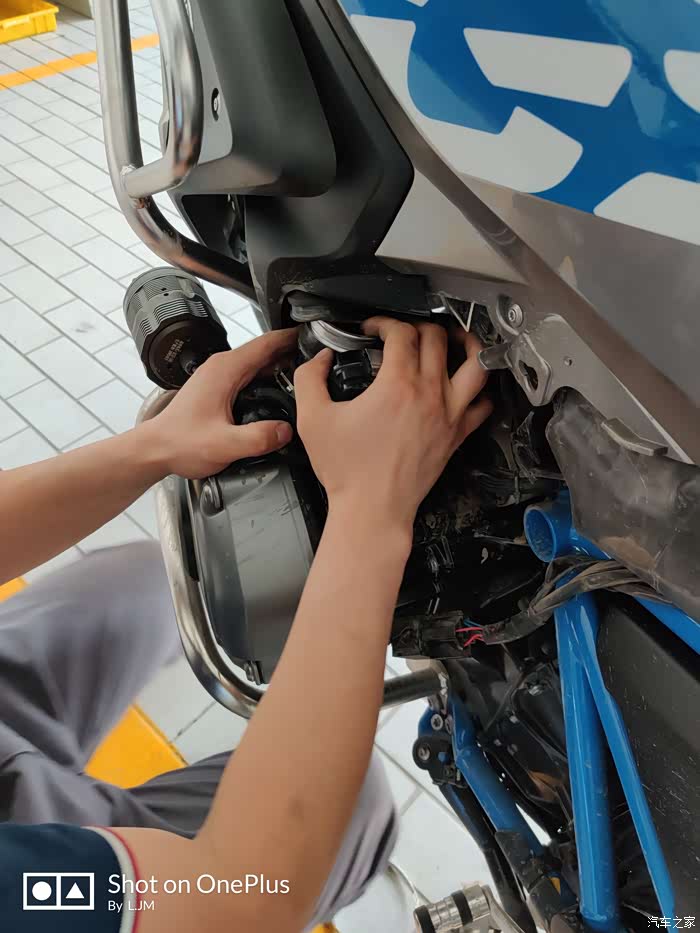

清洗完毕接着进行安装。
拆卸不易,安装更加不易。
钳子
卡扣要使用钳子才能够紧密更加。
另外一侧的节气门清洗也是如法炮制完成。
清洗后也是干干净净。
边角稍微有点清洗不彻底,哈哈,但是已经很好了。
节气门清洗完成后,要电脑匹配完成,包括保养码的清除也一并完成。
所有这些施工,
小秦师傅很连贯的,差不多两个小时完成的。都耽搁他吃中午饭了,非常感谢。
言归正传,
清洗完成,在回家的路上,的确是没有低档再熄火的现象发生了。
