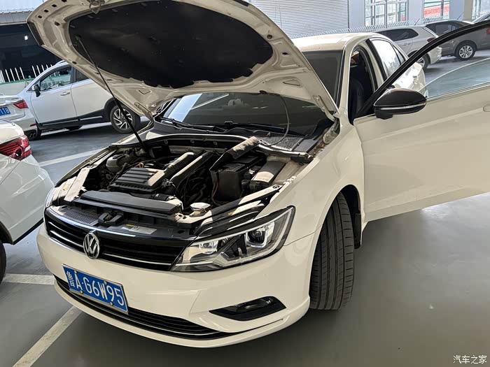

秋意浓浓,爱车也到了维修保养的季节,悉心呵护爱车从点滴做起,常规的检修一定要到位。比如:要及时检查轮胎及其胎压,各种油液,刹车系统,灯光系统,空调系统,底盘等等,给爱车做个全身体检,在享受爱车给我们生活带来便利的同时,也要保证车辆健康运转。
最近一周,爱车启动的时候就感觉明显的无力,电瓶罢工也是迟早的事情。这不早上突然车子打不着火了,拔掉了行车记录仪,关闭了中控屏,试一试,还是提示电瓶电量低,打不着火了,电瓶彻底罢工了!

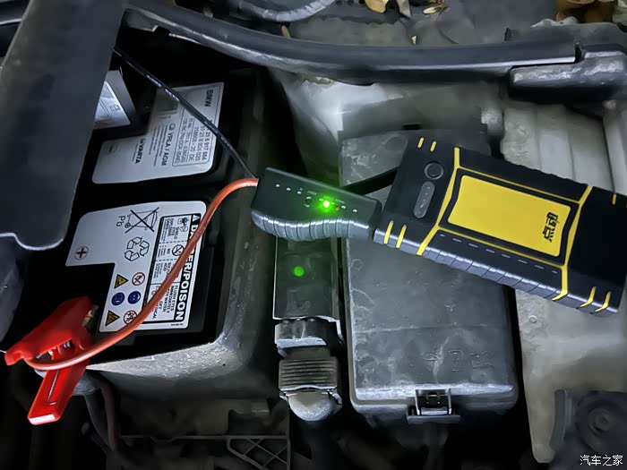

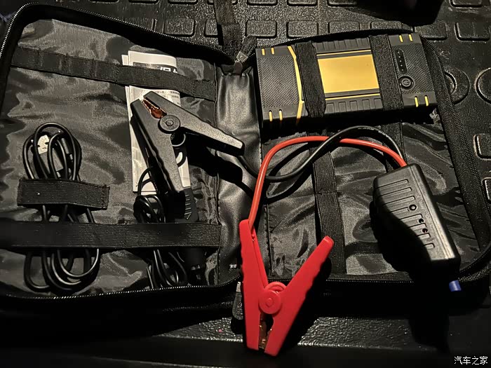

打火神器,便携式应急电源
日常准备了一些养车必备的物件,不知道能不能用上,但是必须要配齐!比如:便携式灭火器,便携式充气泵,车载冰箱,车载安全锤,对讲机,应急电源等等,一旦有状况,这些物件还是发挥各自的大作用的。这不电瓶罢工,压箱子底的便携式应急电源就派上了用场。便携式应急电源,体积很小,便于携带和收纳,操作也很简单,真是小物件,大作用!

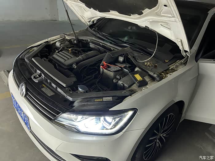

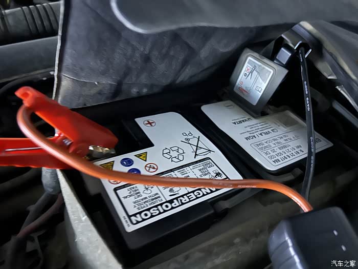

插上线束,与电瓶正负极连接好,打开应急电源的开关,然后给爱车打火,一气呵成,打火成功!这个操作过程还是让人印象深刻的,感觉挺有意思的,拍照留作纪念。
绿灯一亮,能量爆棚
应急电源关键时候显神威

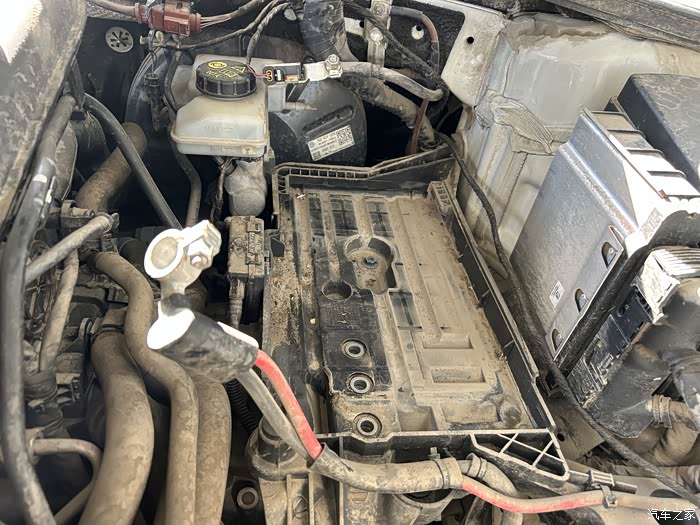

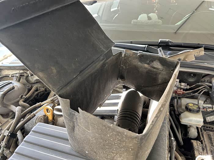

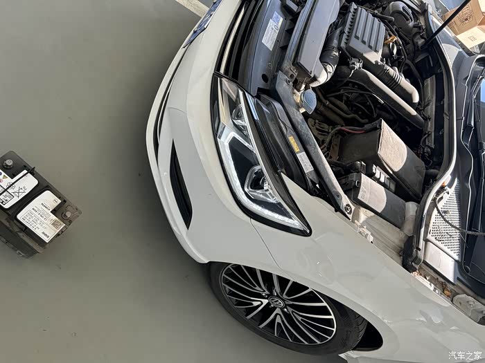

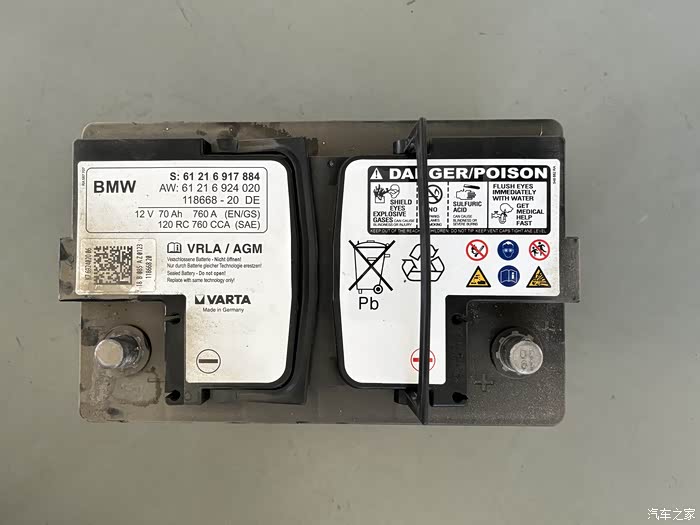

选择离家最近的SSSS走起,更换全新大电瓶,69安带启停功能,原厂的配件就是香,不过价格也不菲,消费了差不多1000大洋。包装很到位,看着质量很到位。一会的工夫,师傅就给安装上了,还没来得给电瓶拍照,直接用纸盒包裹起来了。原装电瓶还是很不错的,重量很足,希望能多用几年吧。像电瓶这些易损配件,一旦发现电力不足,一定及时更换,以防抛锚在半路上。也可以配个移动电源随车携带,出现打不着火时,以备不时之需。
保护电瓶的盒子不能少,现在很多车型都不给配置了
电瓶固定位,螺丝位置清晰可见
