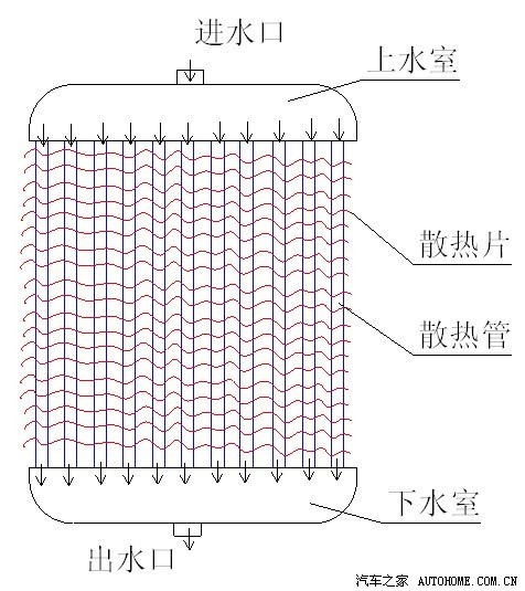

三、冷却水箱
有朋友说S6的水箱尺寸比某某品牌的水箱小,又由于发生了一起S6--2.4水温过高的案例,所以就怀疑S6的冷却效果没有其他的好,老哥先不肯定S6的冷却效果到底是好还是差,仅仅分析一下,冷却效果与水箱尺寸没有根本的关系。
先看看老哥自己做的冷却水箱简图,在这里我仅仅对冷却水箱的工作原理做一些分析。
发动机的散热是通过冷却水强制冷却,正常情况下,发动机水温小于或者等于70度时,节温器处于常闭状态,冷却水走内循环,我们通常说是小循环,当水温70---80度,节温器半开;一部分走内循环,一部分从水箱进水口进入,从出水口出来再进入发动机,我们叫做外循环或者叫做大循环,只有水温达到80度以上----90度,节温器常开。这个时候冷却水完全外循环。
那么冷却水箱的工作原理是什么呢?请看水箱结构,热水从进水口进入上水室,通过冷却管流入到下水室,冷却管上布满了成波形的散热片,散热管和散热片大都是紫铜材料制成,大家都知道,紫铜的导热性非常好,散热管和散热片将上水室流到下水室的热水,通过车行进中的风以及自带的强制风扇,将热量散热到空气中去,进入到下水室的水就得到了冷却,再进入发动机冷却发动机。所以说,水箱的冷却效果不是水箱的尺寸决定而是散热面积大小决定的,即散热片的多少决定散热面积。当然,散热面积决定后,风扇的排风能力也可以影响到散热效果,通过分析,S6虽然水箱尺寸小于某某品牌,但是不能说S6的冷却效果就低于它。
评价散热能力就是进水温度以及进水量,到出水温度带走的热量Q的大小值。
2.4排量的S6在没有满载长期爬坡的情况下,仅仅是因为气温高达30几度就出现水温过高,不是水箱的问题,多半就是冷却系统出了故障,是一个个例。
分析是否正确,欢迎拍砖。
