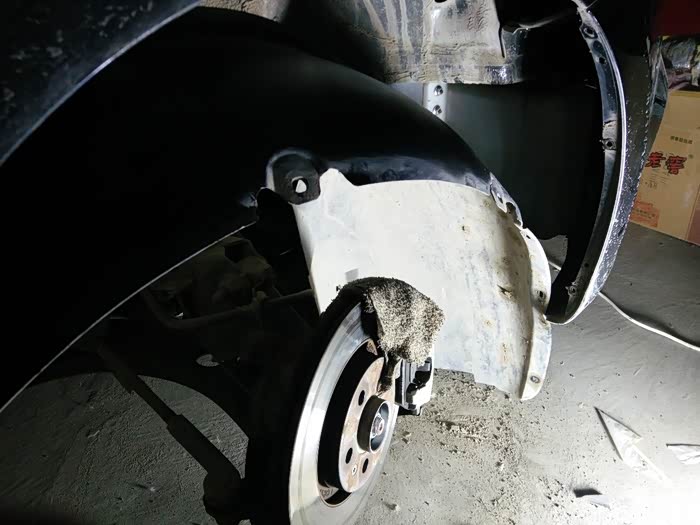

前轮隔音:拆掉轮胎及轮拱(未能全部拆下轮拱,但不影响作业),轮拱与钣金接触面好多泥土要擦拭干净晾干,粘贴隔音棉,轮拱上粘贴止震板

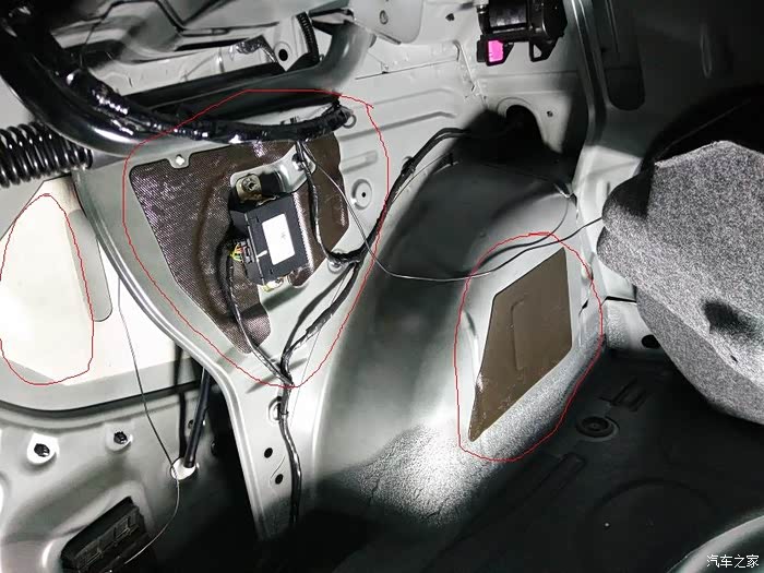

拆掉后备箱内饰板发现小三出厂时已经做过隔音处理了,只是做的隔音面积较小,所以隔音效果不明显。
能够得到的地方粘贴止震板和隔音棉,包括备胎存放处,粘贴止震板没有大面积贴,裁剪止震板宽约10cm左右、间隔5cm粘贴即可,在全部粘贴隔音棉

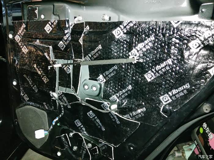

取掉车门护板和防尘塑料
车门出厂也做过隔音止震(白色为出厂时的隔音或止震),车门内粘贴条状止震板
车门外全部粘贴止震板

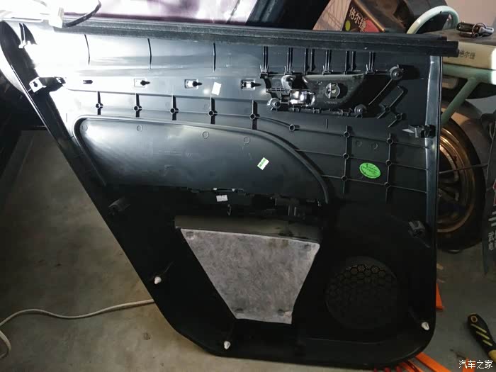

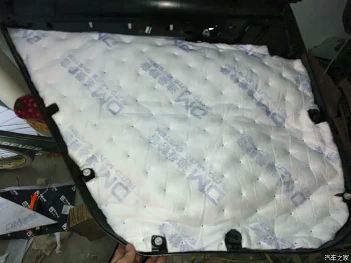

原厂粘贴的吸音棉,面积太小,吸音效果不好

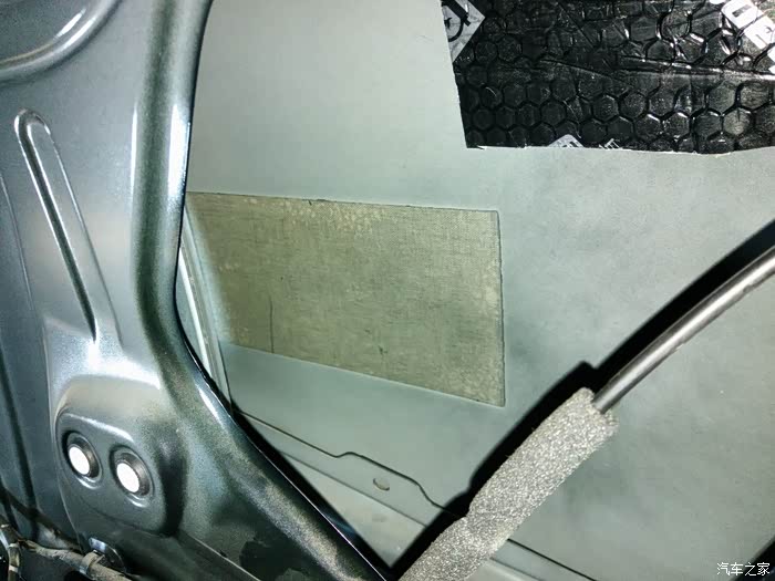

自己粘贴的吸音棉,按护板形状裁剪,注意预留出开门拉线和电源接口位置

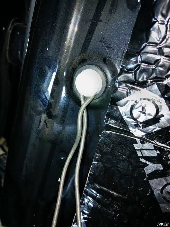

拆卸门板是会有扣钉存留在钣金上,拆卸方法:用直径约2mm的铁丝缠绕在扣钉上缓缓用力拉出,绝对不会影响使用效果,超级便利

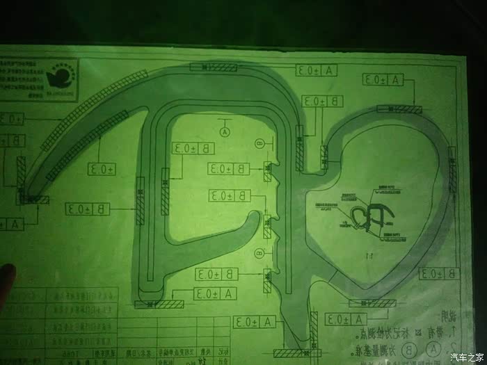

大家猜猜这是什么?
