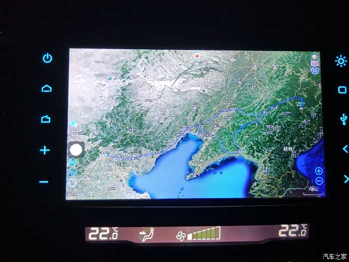

所以我的车机上,除了ES浏览器、小圆点、高德、乐播之外,还安装了奥维地图和Maverick这两个用于记录行车轨迹的应用。特别是前者登录后可以把轨迹同步到云端,然后在手机和电脑上都可以查看或导出。再有就是空气质量检测仪的客户端了,实时关注车内空气质量。
奥维地图,玩越野的车友一定不陌生,轨迹可以同步到云端。电脑端可以用付费版导出GPX格式轨迹,免费版可以导出KML格式的轨迹。
Maverick,一个可以替代AndroiTS GPS的软件,安装包才不到1.5M,GPX格式的轨迹直接保存在SD卡中,需要通过ES浏览器用拷贝到U盘、快传、上传到百度云的方法之一拿出来。
