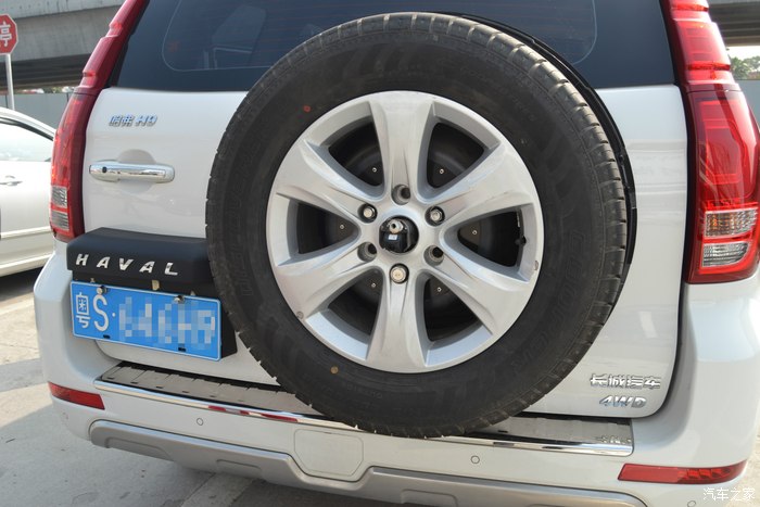

大家都知道目前哈弗H9的备胎放置方式有两种:
                                                                   其一背负式、其二吊挂式。
        今天给大家分享一下背负式哈弗H9的备胎拆卸方式,直接上图:大家详细看看图解哦。。。关键时刻还是得靠这个。详细看图解:

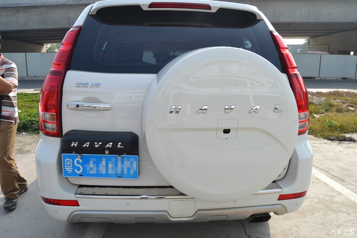

      背负式备胎-----哈弗H9。知道拆卸备胎吗??

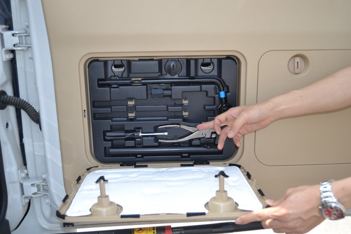

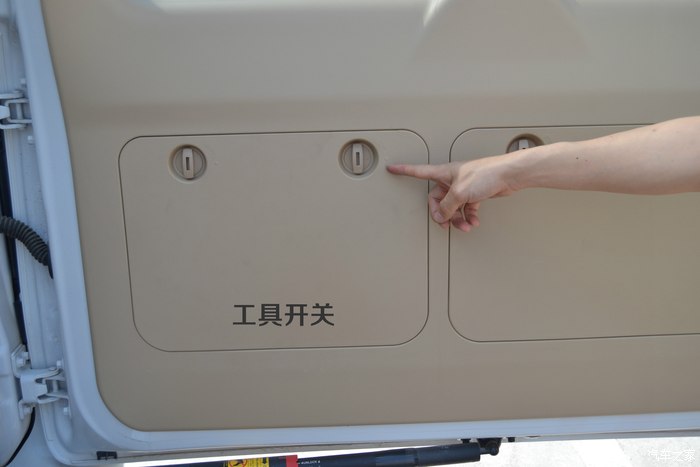

第一步:寻找拆卸工具箱,注意:这个是在尾门上的哦。
看到了吧。这些就是需要用到的工具。

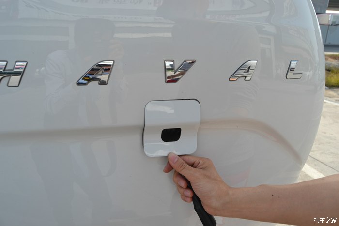

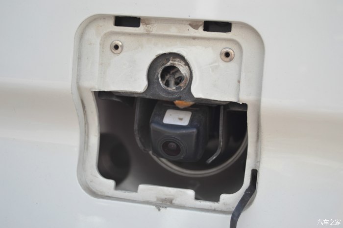

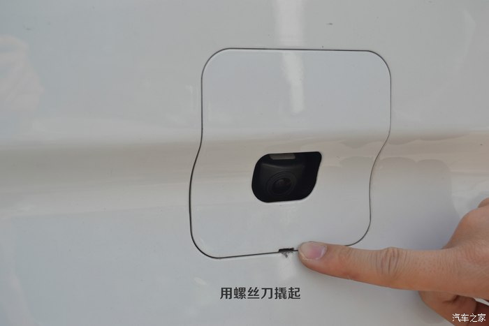

第二步:看准这个小孔哦,用小螺丝刀小心把这个小外壳撬起来。
就是这个样子。注意:不要把尾门给刮花了哦!!

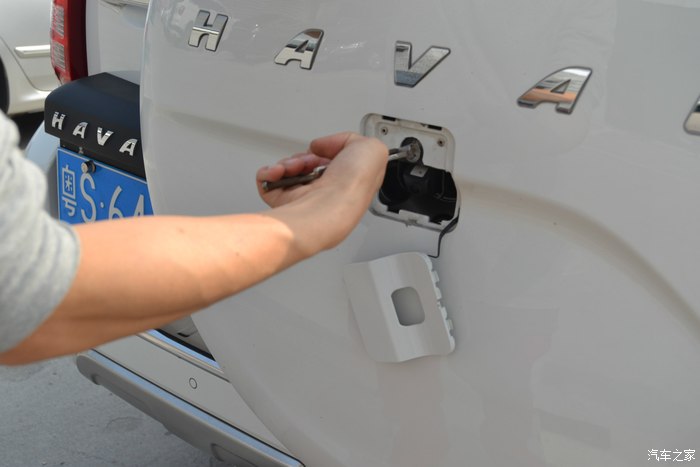

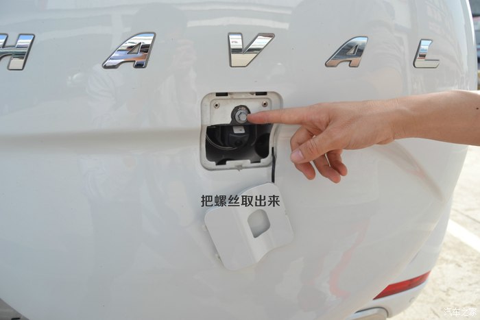

第三步:看到这颗螺丝没有?自己想办法把它拧出来。
方法一:用钳子;方案二:用扳手;方法三:用手使劲拧(方法行不通的)
方法一工具箱里面有工具。。
看到没有?看到没有?

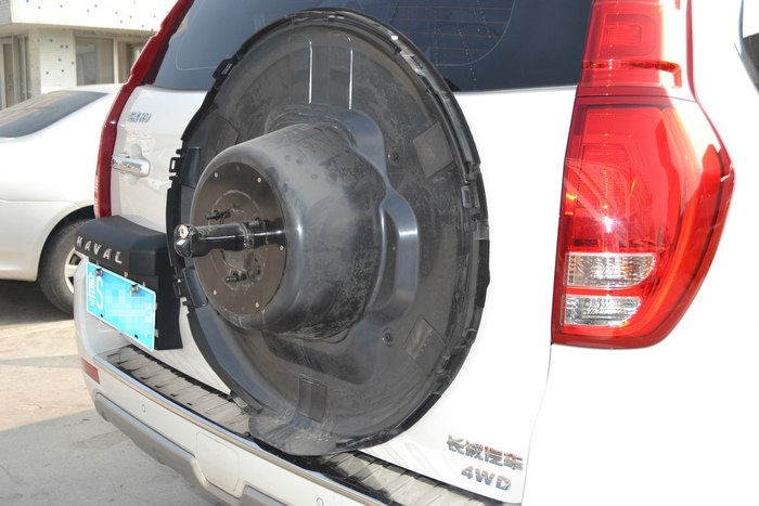

第四步:把背包取下来啦。。

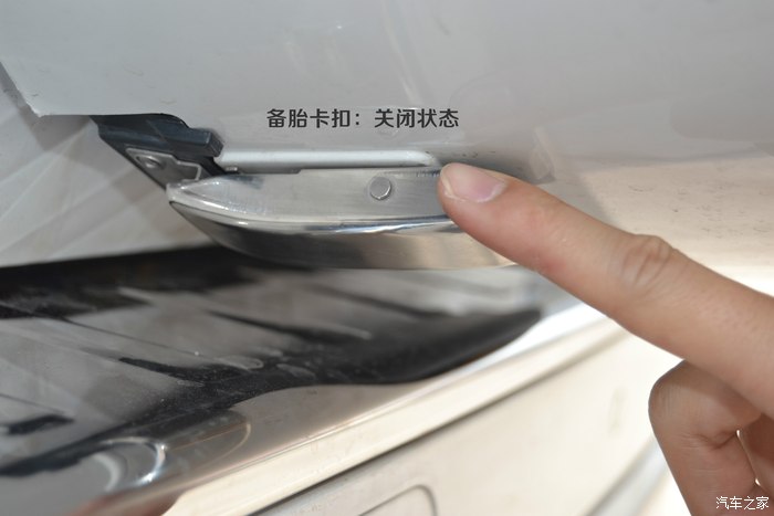

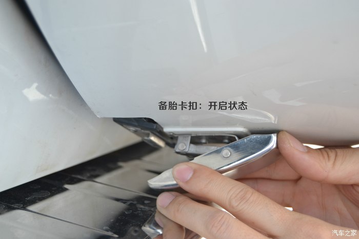

注意:这个在背包下方(找不到的话,自己再找找吧
上图说明:备胎卡扣处于:关闭状态(你使劲都没有办法拆下的)
这样子就是开启状态,自己好好研究一下吧。。。

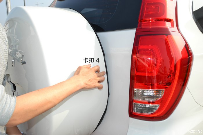

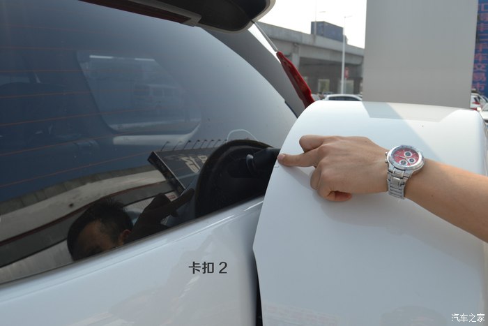

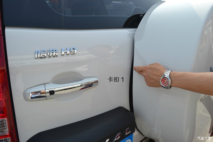

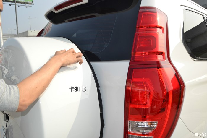

下面就要注意啦!!到了关键的时候啦,大家需要注意四个位置,这个几个位置是有卡位了,注意点拆卸
位置1:卡扣位置
位置2:卡扣位置
位置3:卡扣位置
位置4:卡扣位置
看到没有、看到没有?小弟把这个背包拆下来啦!!!!

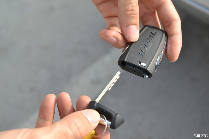

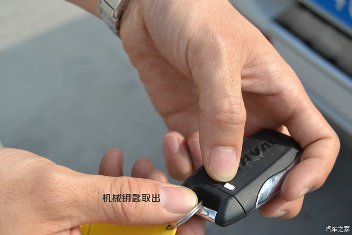

第五步:把钥匙当中的机械钥匙取出来,相信车主都知道如何用吧?
实在不会的话,就用力丢、用脚踩。。(哥:动动脑子哦
看到没有?看到没有?这就是实力。。。。

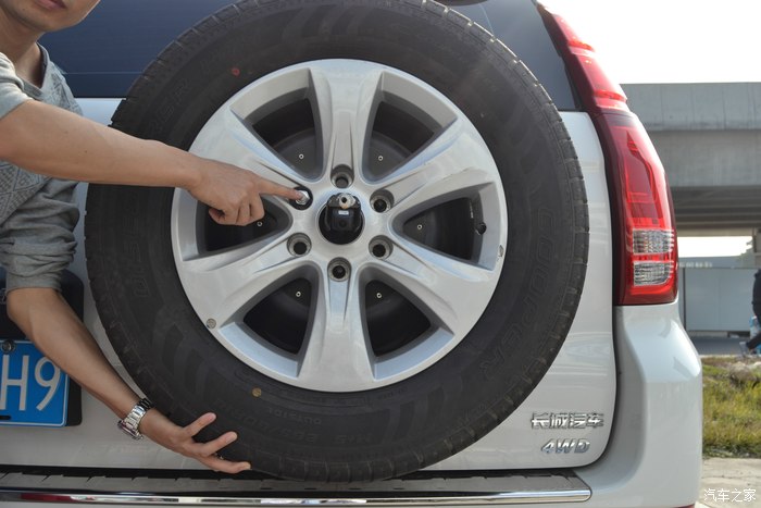

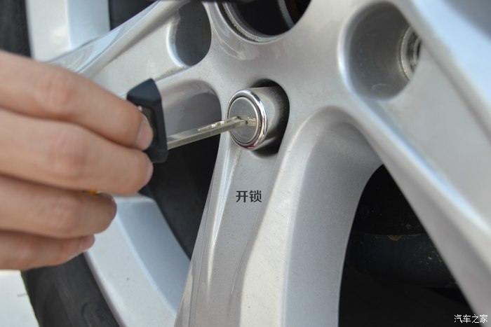

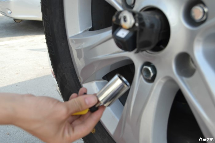

第六步:自己好好看看备胎上面的钥匙孔,小心不要随便插哦。。
开啦。。。

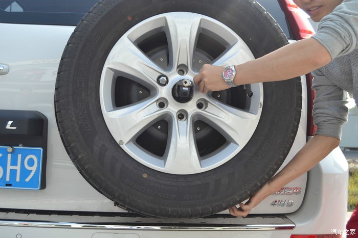

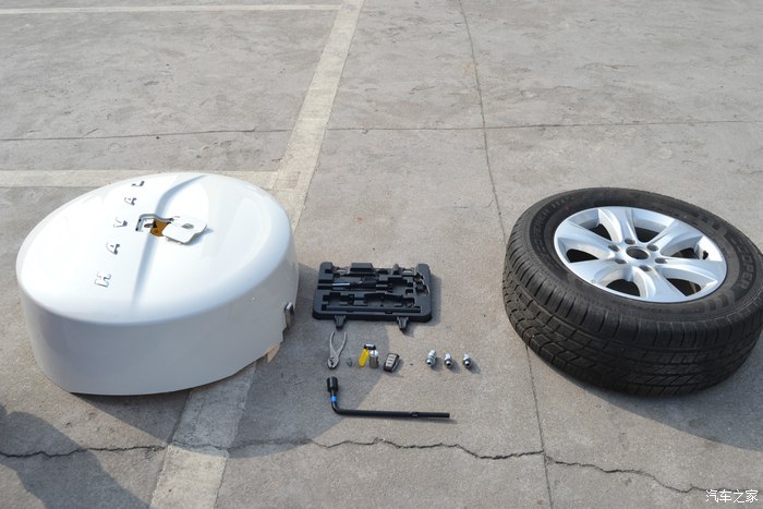

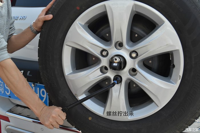

第七步:自己再去工具盒里面找到这个东西,把三个螺丝拧出来。。
注意:两个姿势哦!安排专人给你展示展示:

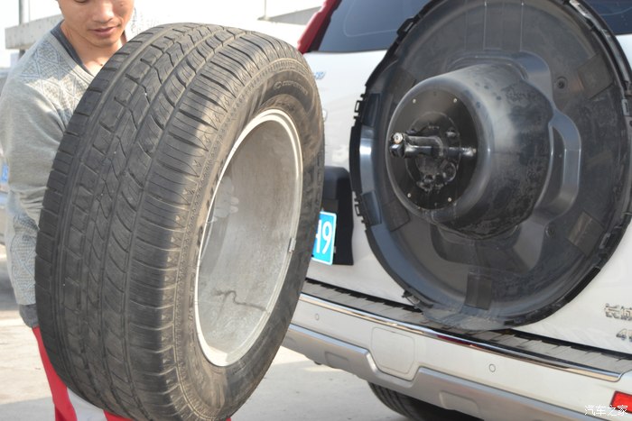

姿势一:一手托着备胎、一手拧。尽量往另一边托,这样子一个人都可以很轻松得搞定。。。
姿势二:一样的,只是这个是另外的一个方向而已。。。
看到没有?看到没有???
工具非常简单、非常方便。。。
这样子看的话呢。。还是蛮特别的。。。
