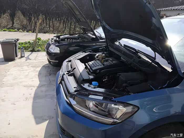

救援车和被救援车的机舱靠拢,搭电线能够够到两车电瓶即可,打开两车的机舱盖。

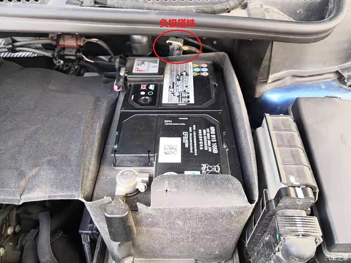

观察一下车辆电瓶,电瓶柱边上都会标明正极(+)和负极(-),车辆电瓶的负极是和车体连接的,所以车辆车体裸露的金属都为负极,途安的机舱有专门供连接负极的搭铁。

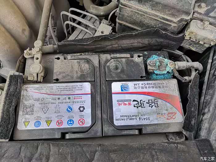

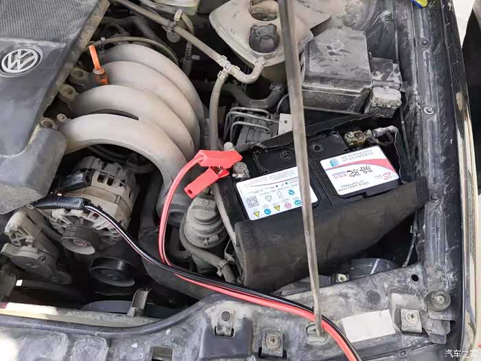

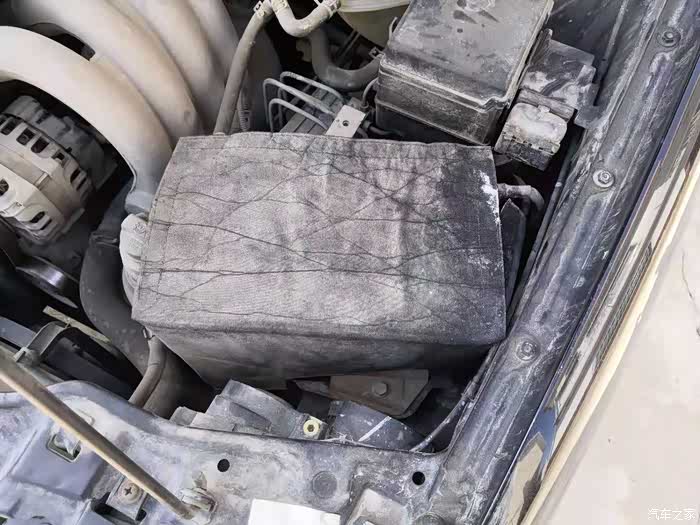

这个是我的车的电瓶,被包裹的严严实实的。

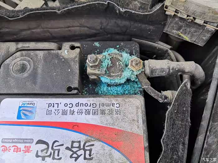

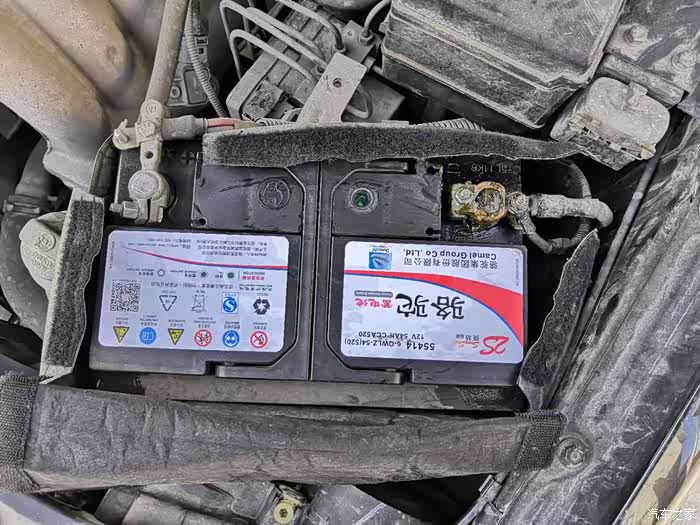

打开一看,负极极柱上有蓝色粉末。
这是电极柱被电瓶液腐蚀产生的氧化物,表示电瓶有点漏液现象。
处理方法:用开水冲一下,电极柱上涂上黄油。

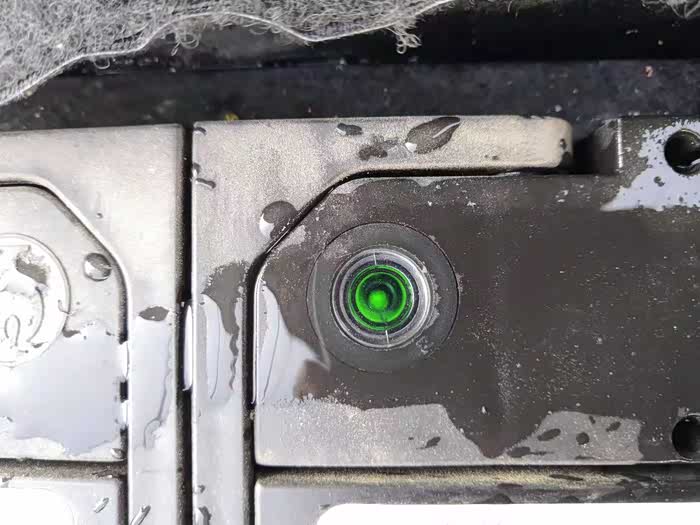

电瓶观察孔还是呈现绿色,准备去充下电试试。

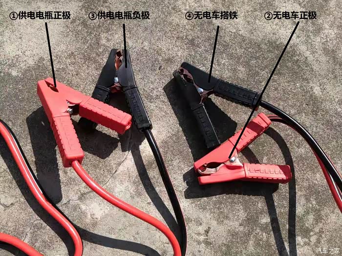

搭电线是用来连接供电车和亏电车电瓶的导线,利用救援车的电量为无电车提供启动电流。
搭电前将救援车熄火。

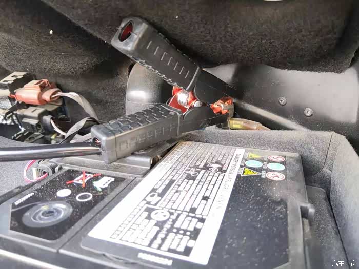

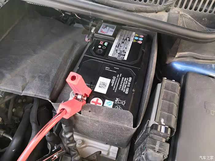

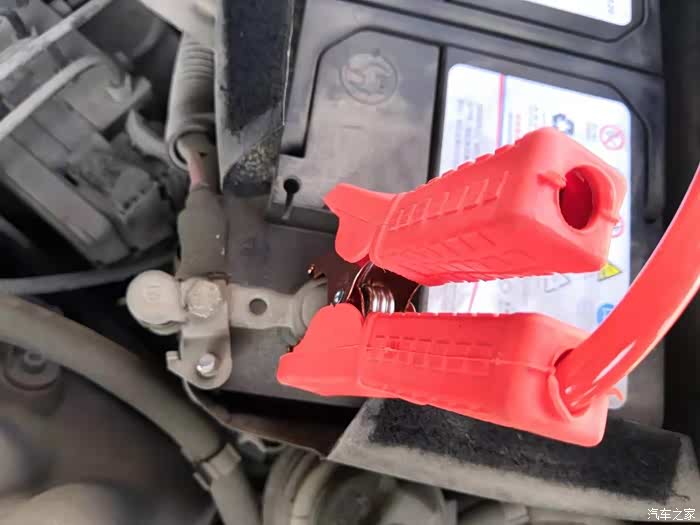

先把其中一个红色夹子连接无电车正极(注意所有未连接的夹子都不要和车体有任何接触)。
再把另一个红色夹子连接救援车的电瓶正极。

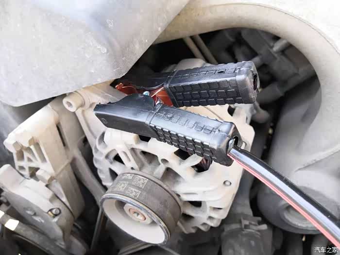

接下去把黑色的夹子连接救援车电瓶负极,途安负极上装有传感器所以就夹在车身搭铁上。
【重点】接下去另外一个黑色夹子要连接亏电车车身搭铁,而且要尽量远离电瓶,因为这一步正好完成一个电路回路,连接瞬间的电火花可能会点燃亏电电瓶挥发出的可燃气体,有引起电瓶爆炸的危险。

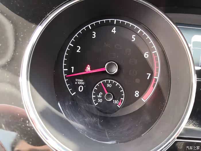

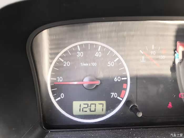

连接好后先要启动救援车
再启动被救援车
