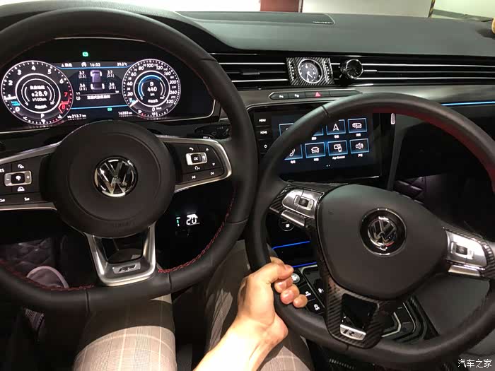

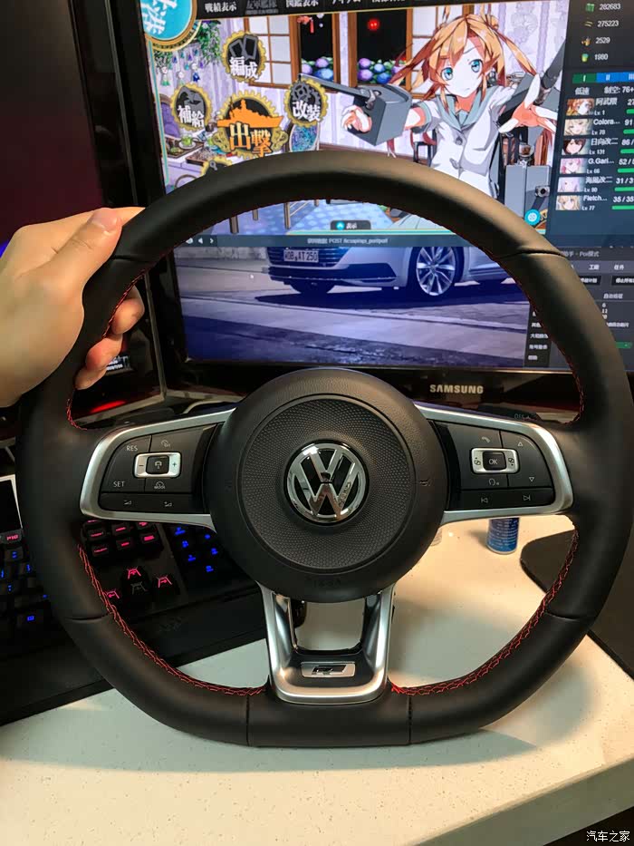

R-Line运动方向盘

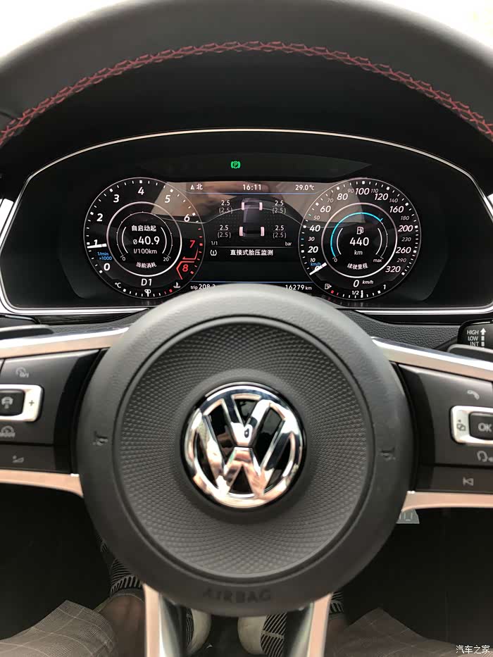

第一次买的是国产气囊想省点钱  虽然说气囊是高尔夫拆车的 但是这个盖子是国产的 做工是在是太差 ..标志的黑色部分原装是钢琴烤漆 这里完全就是只有黑色的底漆感觉...质感很差 而且蜂窝也不平 所以退掉换了原装气囊....

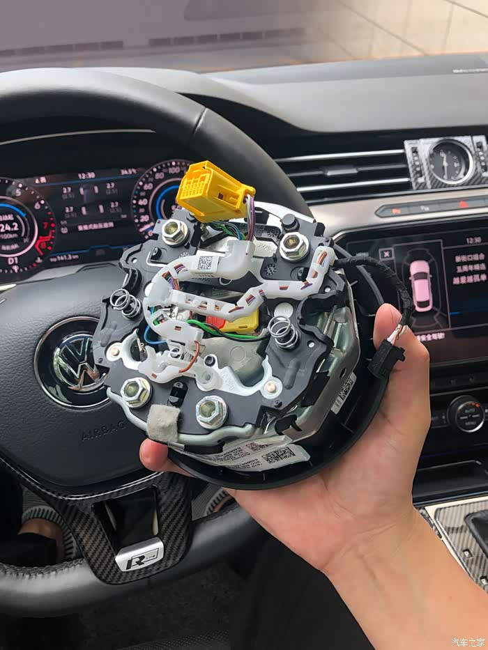

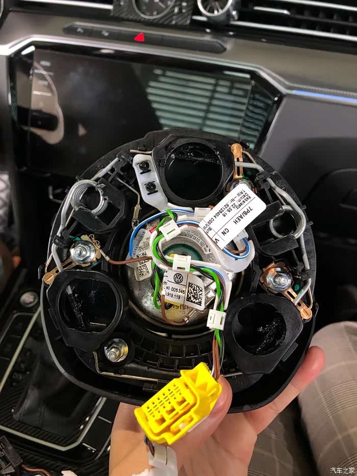

原车的气囊非常难拆下来..一共有三个卡扣..但是撬开的孔只有两个..一个孔控制两个卡扣..一个控制一个..非常紧 撬了半小时多才弄下来
原车气囊可以看到左右两个弹簧 就是撬那里

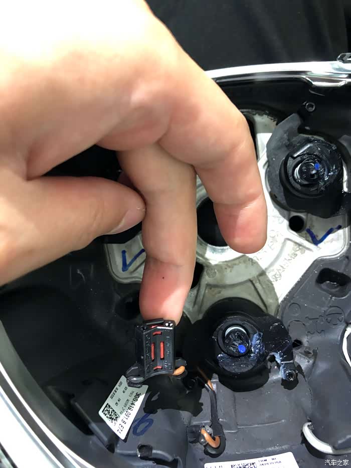

这是方向盘加热接口

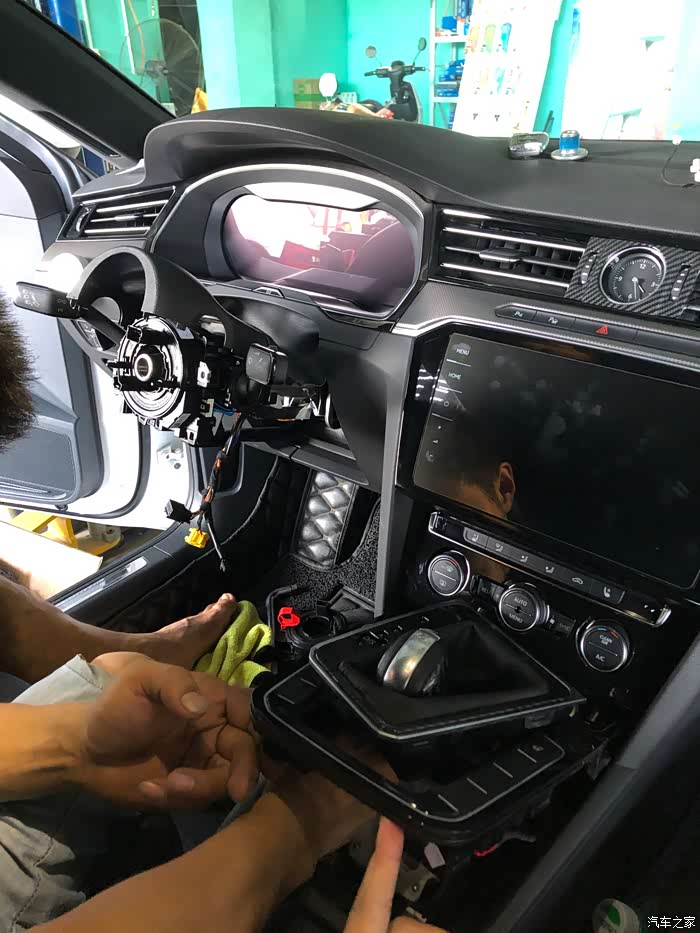

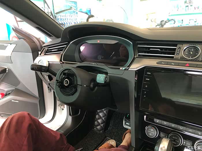

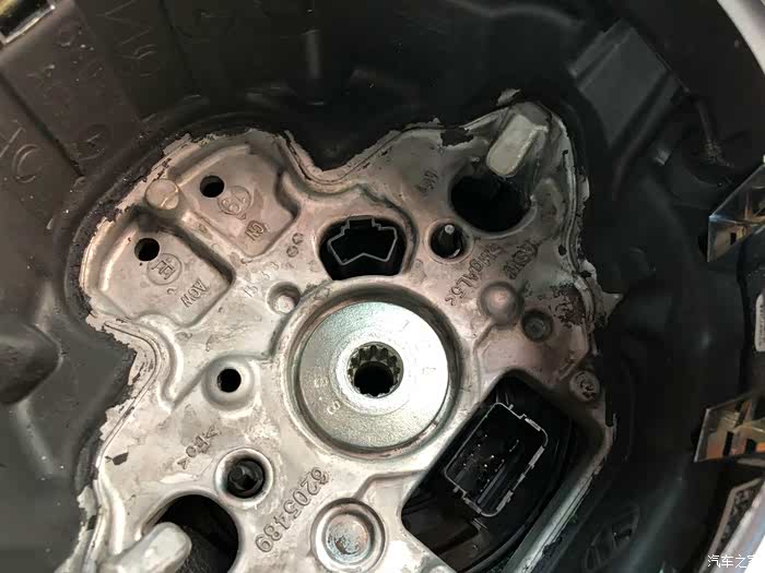

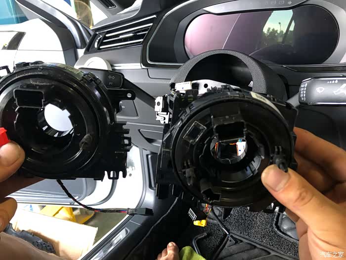

拆下后 游丝***在外...

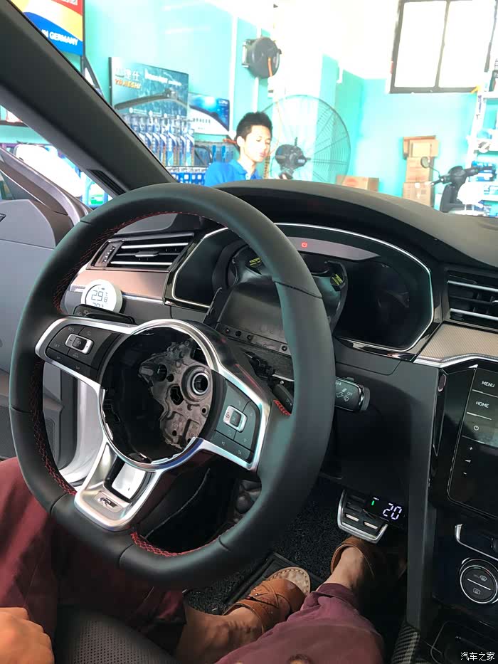

把R 方向盘装上去 完全匹配远不原口插就行了 但是 方向盘加热功能废了
相比原车方向盘  R方向盘就特别好装也好拆 一共就两个卡扣 螺丝掉捅进去顶一下就弹出来了

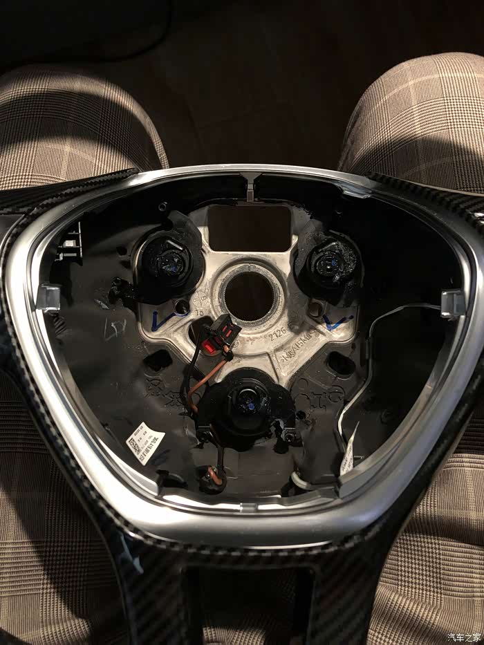

气囊背面
这个是原装气囊 虽然对焦对错了... 但是还是可以看出标志黑色部分钢琴烤漆的质感
R方向盘与原车方向盘

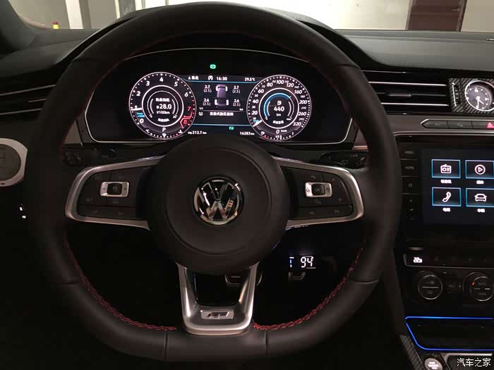

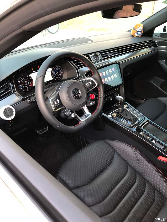

成型图  测试一切正常后 换装完毕

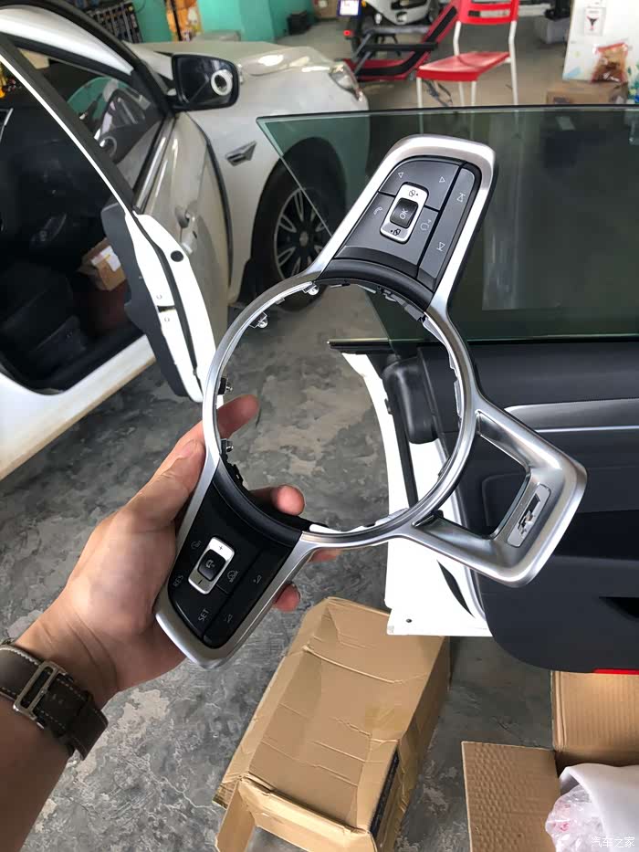

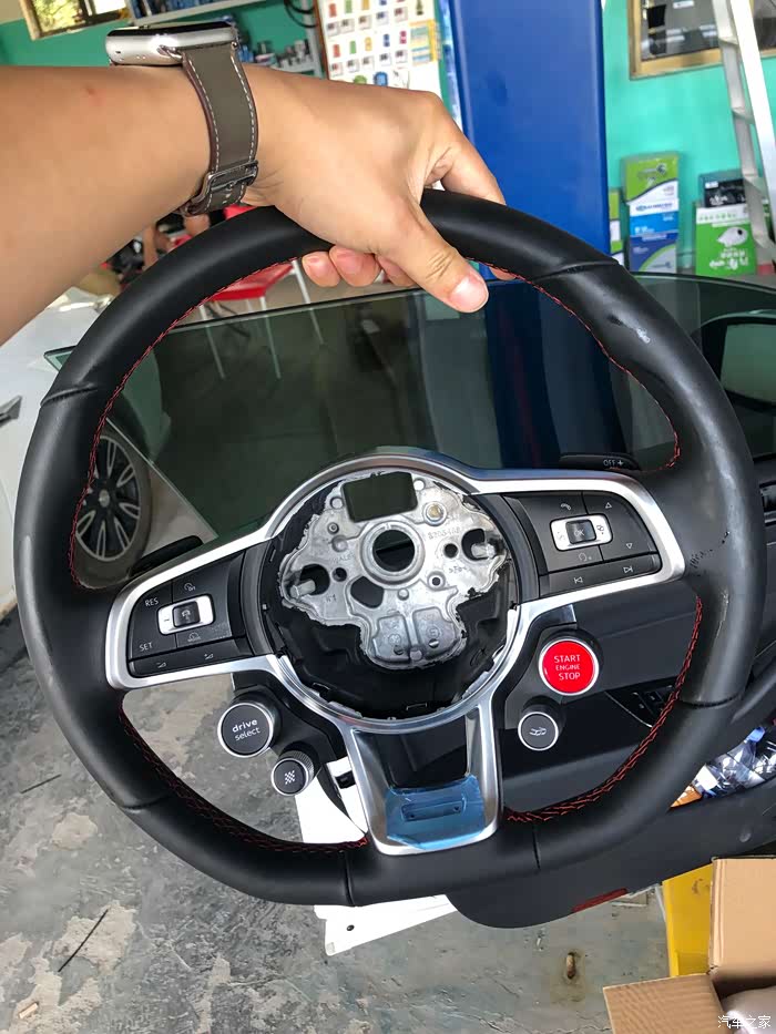

拆下R方向盘的功能键............ 你想干嘛????
为什么 要动这个位置???

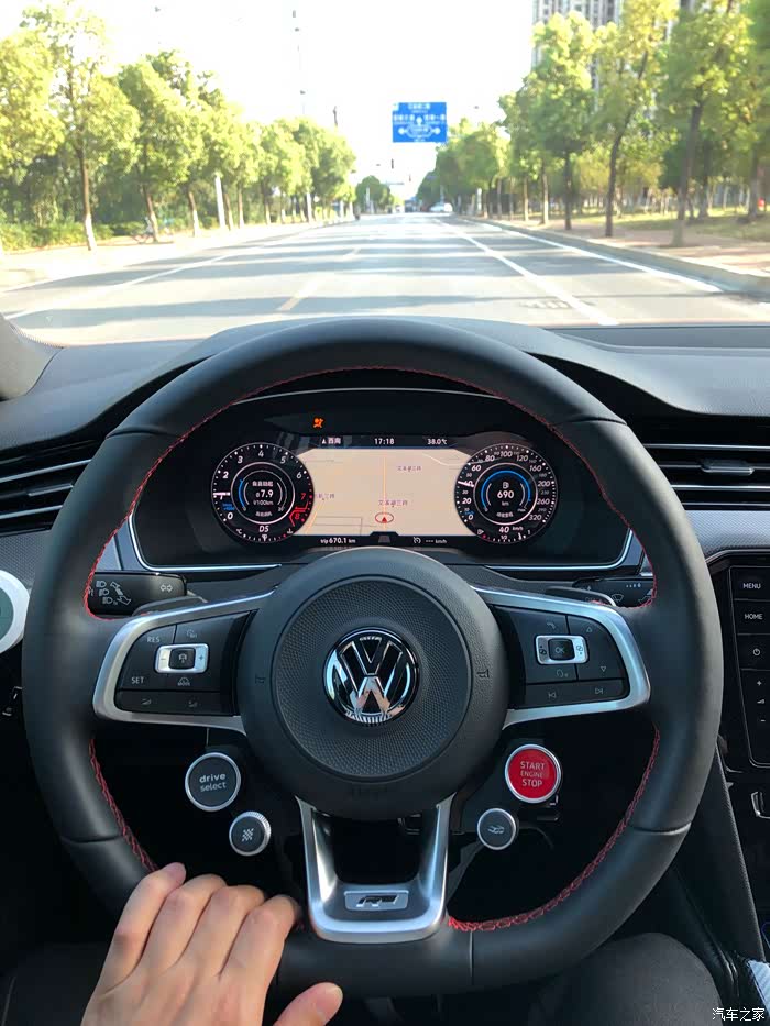

拆下游丝 换上改装过的游丝 对 就是他
R8套件...这才是方向盘的完全体...  (为了***也是值了)
因为下来盘后 中途启动过车 所以气囊灯出来了 需要去消码...
方向盘 驾驶模式 和 启动按键正常使用  但是赛道模式和排气阀门按钮 现在目前只是装饰...
最后一张图   停在路边 车外拍的  ...  全程用iphone拍摄  质量渣 请谅解
