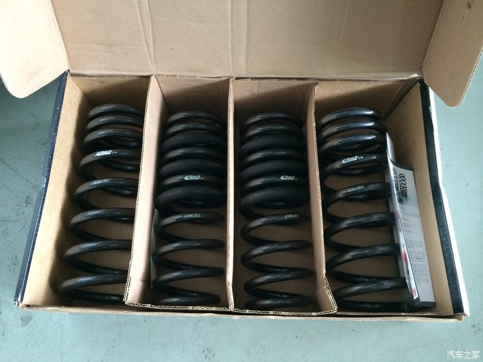

Eibach外盒
四条短弹簧,比原厂的粗了。

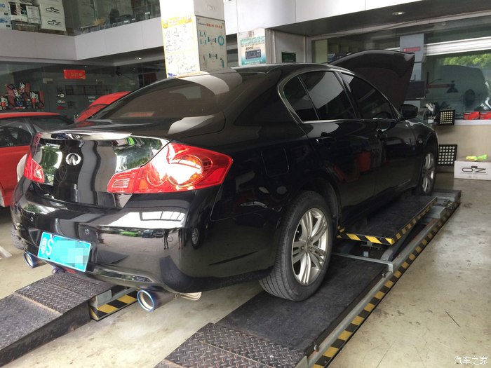

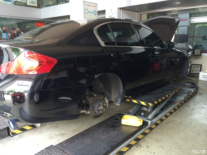

上线,准备拆车
拆下了四个轮子

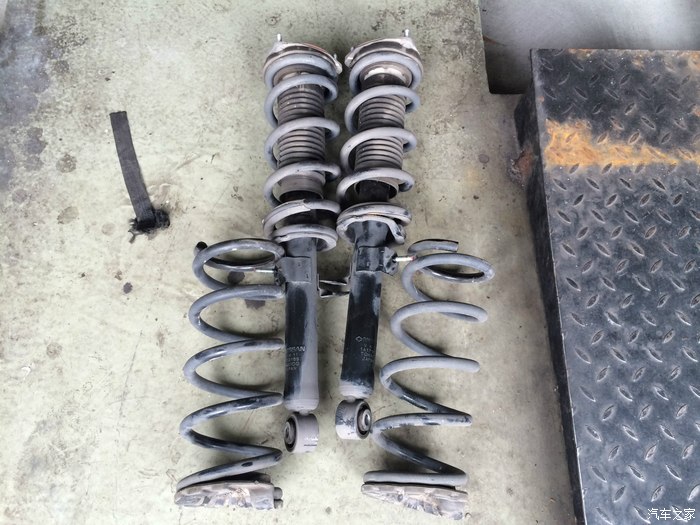

拆下的原厂弹簧

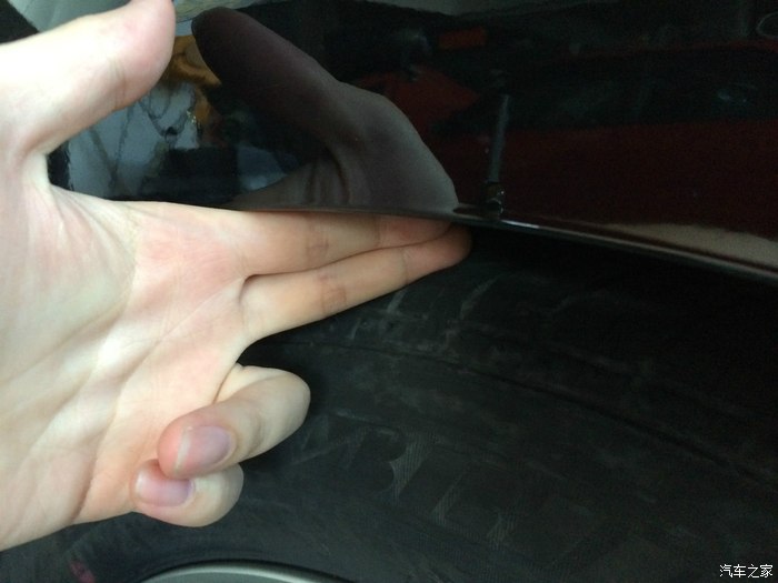

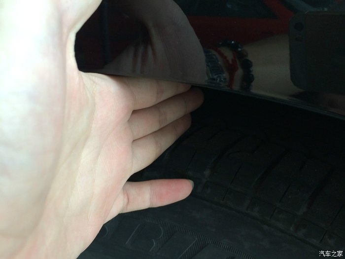

未换弹簧之前,插三只手指
换了之后插二只手指

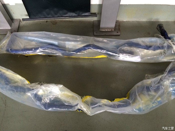

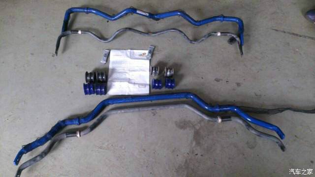

再来看看防倾杆
和原厂对比

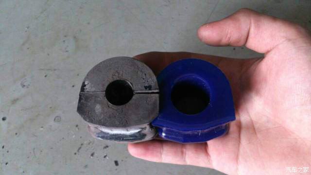

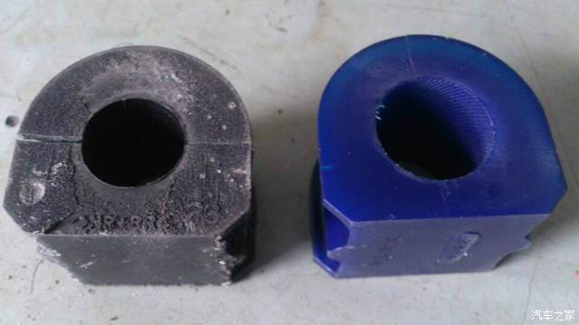

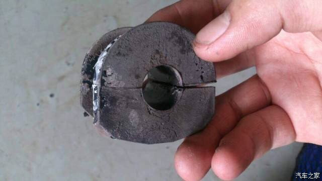

对比下原厂的杯士,原厂的好像准备退休了

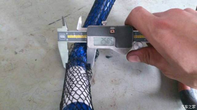

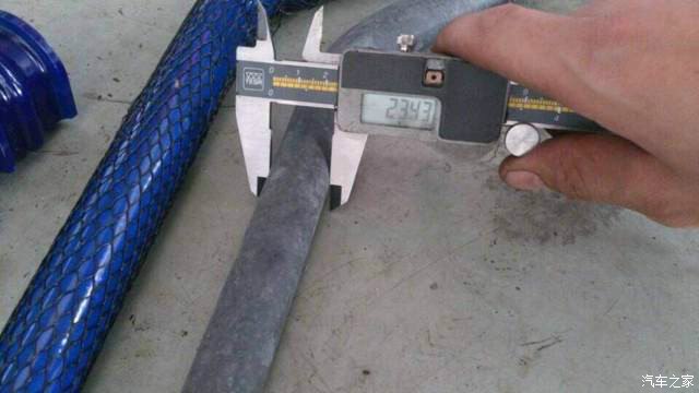

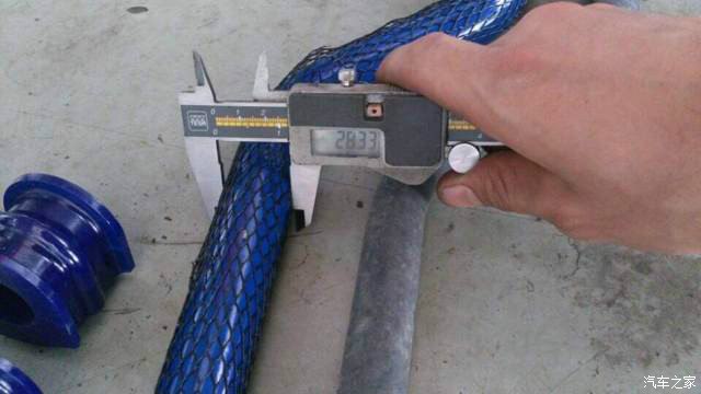

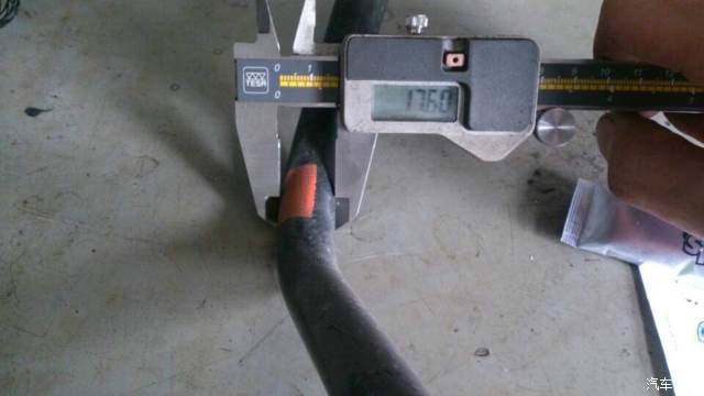

这个是原厂后防倾杆的厚度

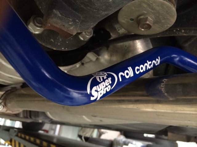

这个是superpro的后防倾杆的厚度,厚了8毫米+
这个是原厂前防倾杆的厚度
这个是superpro前防倾杆的厚度,厚了差不多5毫米

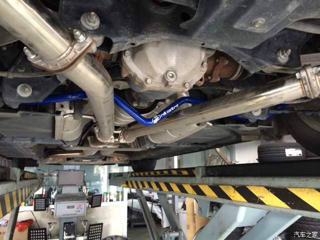

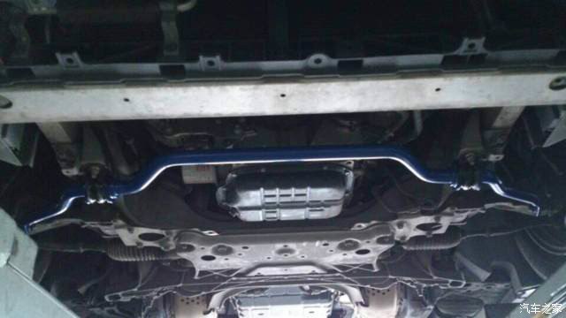

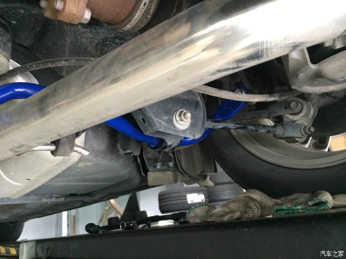

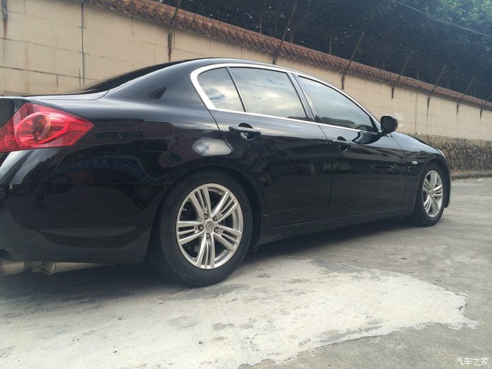

上车之后

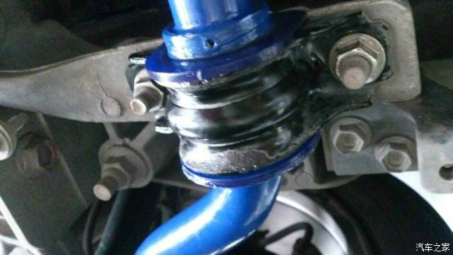

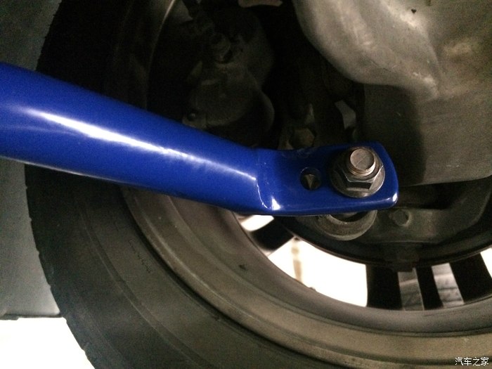

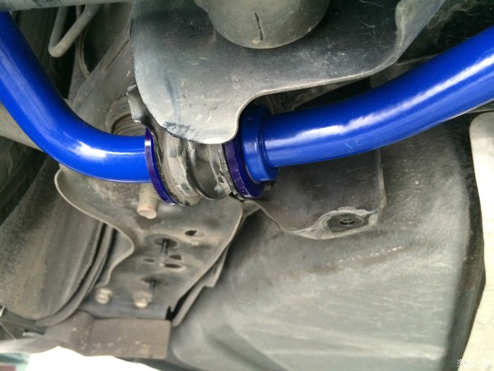

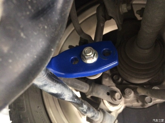

来些结合部位的特写

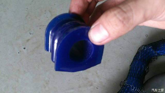

superpro的后防倾杆有三个硬度档位可调,我调在中间的档位,不知道其他牌子有没有。
前防倾杆有两个硬度档位可调

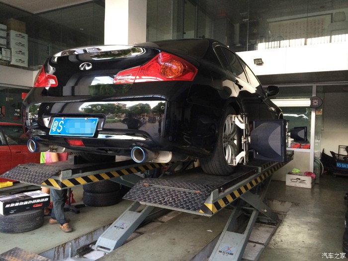

最后来个四轮定位,完工。

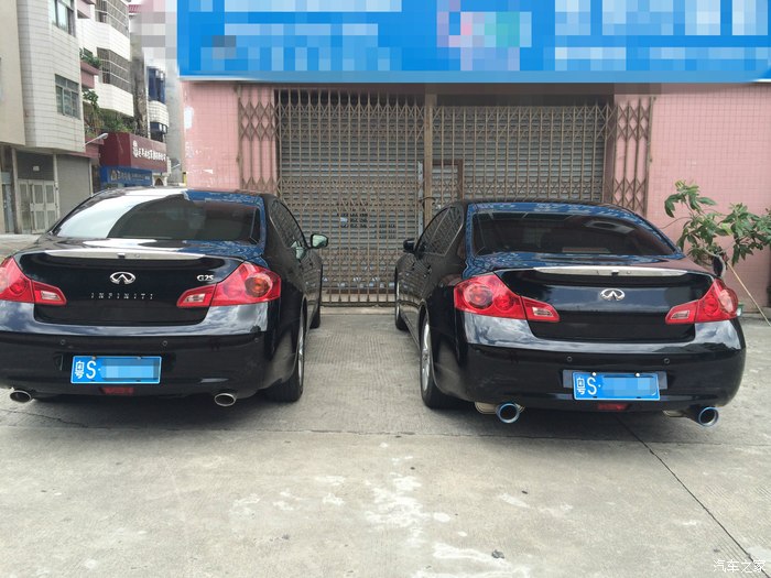

某天有一部兄弟车停在我公司门口,对比了一下高度
侧面看
后45度角
女人一白遮三丑,男人一高遮百丑,车当然是一低遮百丑啦
