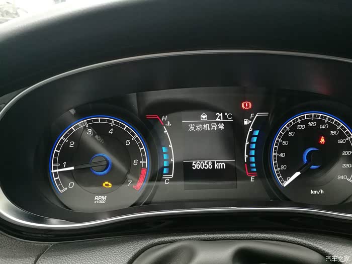

关于提示发动机异常,很不幸今早我收到了提示,说说我的奇葩过程:在等待红绿灯的时候,我熄火了,当我再次启动时,打火不成功,于是拔掉钥匙重新来,由于后面的车在催促,直接跳过程序自检,打火成功,问题来了,提示发动机异常。
怀着一颗淡定的心直接把车开到了单位上,于是开始了一系列的原因查找,以下是我在论坛上看到的部分关于提示发动机异常的解决方案:
