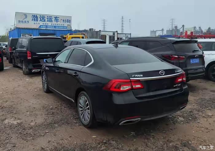

停在托运公司的GA8,从侧后方看还是很漂亮的。

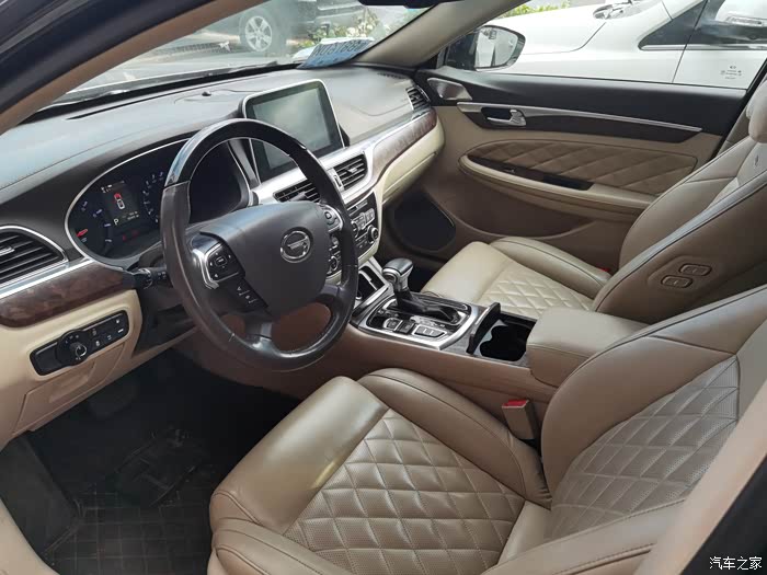

内饰磨损,座椅还是挺脏的,抽空去洗一下。

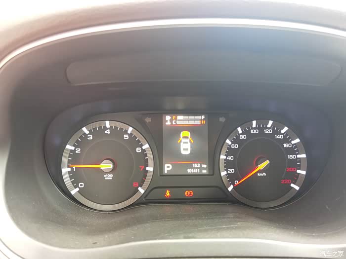

16款还没有配液晶仪表,挺可惜的。

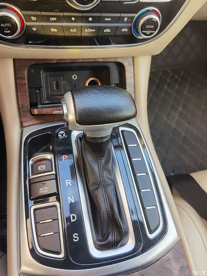

高配的各种功能键,在豪华版上只是简单的开了个模。

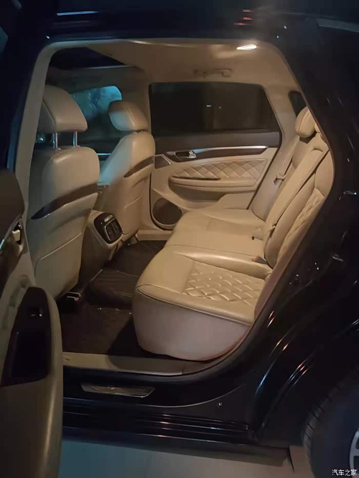

很满意的后排空间

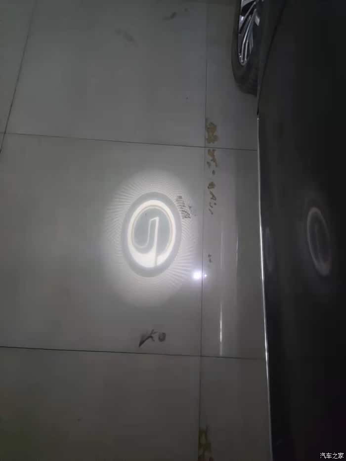

迎宾灯,LOGO还挺好看的

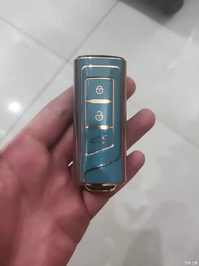

弄了个钥匙套,原车钥匙看起来就像个打火机
