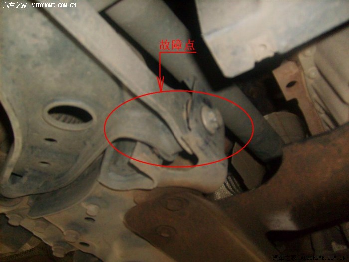

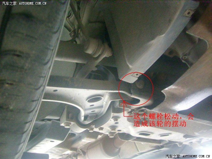

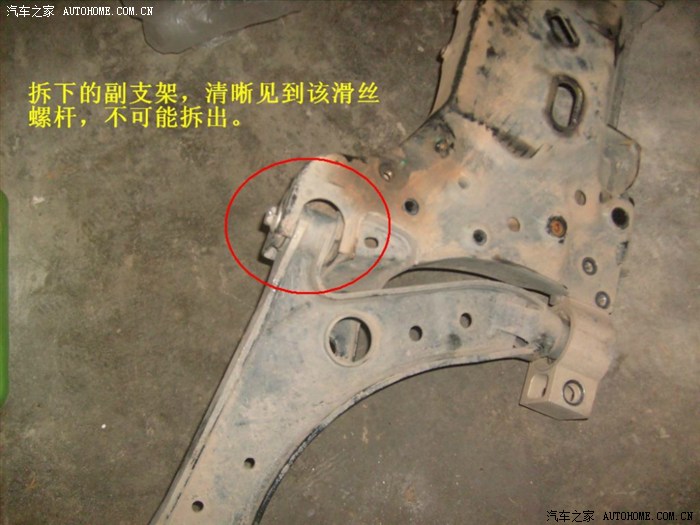

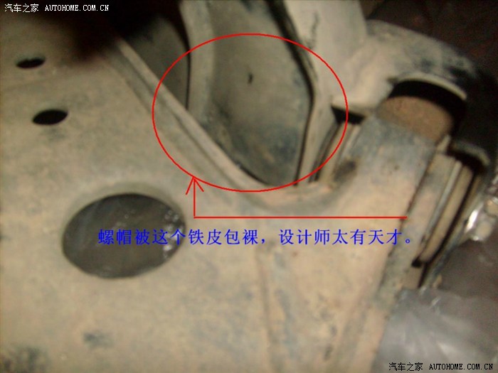

      于是自已去了外店,一家自己较熟悉的车美容及快修店。将车提升后,自己亲自动手检查。一摇右前轮就明显感到右前轮有纵向间隙。细一看,原来是副支架与三角臂连接处已松动(见下图)。于是板手一拧才发现,该连接螺杆是早就滑丝了!拧不出也拧不进!不甘心,再去几家专业修车厂,经师傅们摆弄,尽一切办法,也一样无法将螺杆拧进拧出!
      结果最终又来到了4s店,两手打算:1,螺杆拧出,换新螺杆。2,拧不出,就只换副支架(也称元宝梁)。最后,以更換副支架和右控制臂而修复,费用总计2020元。一个滑丝的螺杆,引发了贰仟元的费用!天理何在啊!

      二,这个螺杆我分析是在出厂的时候就没拧紧,并在随后的4s保养中,4s技工也是象征性地检查底盘螺栓,这松动的螺杆一直在车运行中的路面颠簸而使螺杆逐步滑丝,如果该螺拴是紧的就无这个故障发生,鄙视下一汽大众生产中出现这样的低级错误。

      上图,以佐其实:

未换之前的故障处:

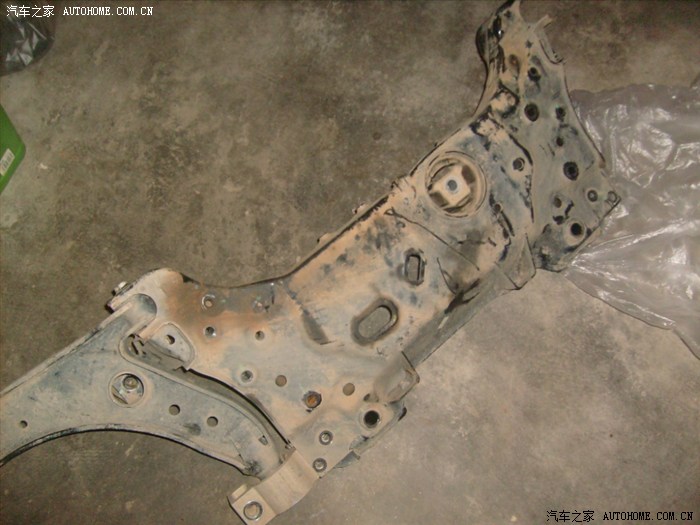

拆下后的元宝梁:
