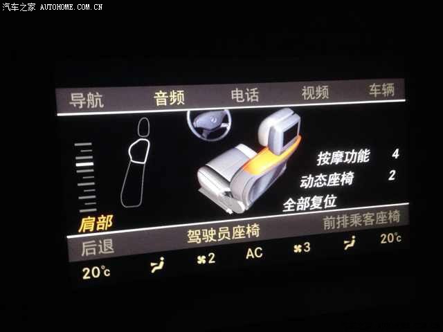

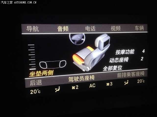

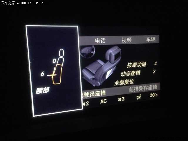

在动态座椅的里边有很多个可以随时充气放气的气囊。这些气囊被动态座椅电脑控制充放气。响应速度很快。通过COMMAND旋钮调整乘车人的座垫和靠背的宽窄,腰部支撑,动态辅助的尺度,还有4种模式的按摩功能。这里值得强调的是腰部支撑,因为普通座椅的腰部支撑只能前后调整,但是S600的座椅的腰部支撑是可以上下前后四个方向调整的,这样就最大程度上满足了乘车人的个体需求。
这样可以根据自己的身体需求,调整到一个最佳的腰部支撑,这样驾驶和乘坐的疲劳感也会大大降低。

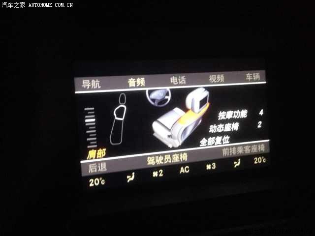

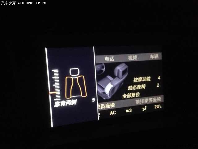

下边先给给位看点动态座椅的调整界面,这样我说的大家更容易理解。
如果您的爱车已经装了座椅记忆,以上虽说的这些调整都 是可以记忆的,当您按下自己的座椅记忆位置时,座椅的气囊会 按之前记忆的状态充放气,调整到您需要的样子。是不是很神奇
下边我介绍下动态座椅是什么东西。动态,那肯定是在我们驾驶过程中感受的,简单的说,就是让我们在转弯的过程中身体更加稳定的待在座椅上。拒绝左右摇摆。大概原理是这样的:当车行进中左转向时,人会因为离心力向右倾斜,这时,前排座椅(是主驾和副驾哦)的靠背右侧气囊加大充气量,阻挡人倾斜,增加驾驶和乘坐的舒适性和乐趣。而且座椅会根据车辆转弯大小和行进速度给出不同的进气压力,使人有最优的感受效果。这种感觉只有体会过才懂

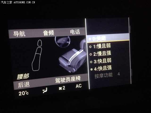

最后就是按摩功能,总共四个模式
我原本以为这是个鸡肋功能,但是改装完测试了2天之后,个人感觉腰部按摩力度还是很不错的。这个大家都享受过,就不多讲了。
