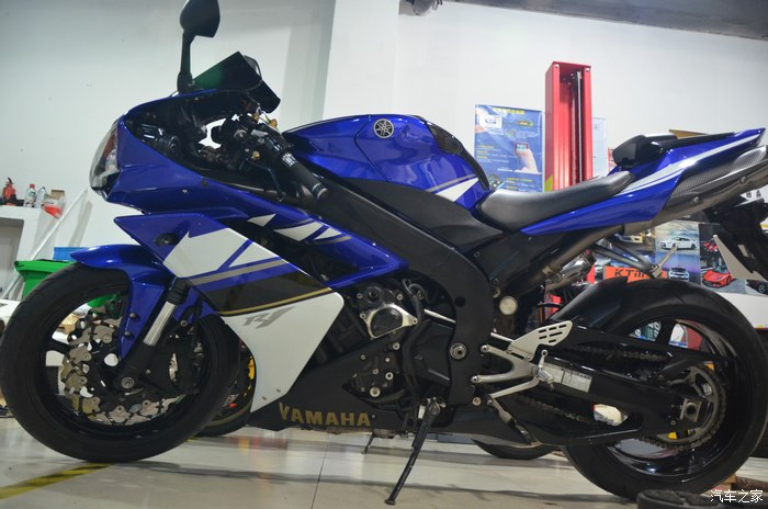

经过了3个月的寻找和按耐不住,我在这天购买了自己的R1  08年的。
08年的R1,成色好的,价格都不菲,小弟没钱,就收了一辆便宜的。
成色真心不想吐槽,只能确保了,发动机还能正常驾驶,主梁还是原装之外,真的已经没有别的可以说了。
而且,小弟也是第一次接触摩托车,对于摩托车来说,就是一个小白。在这里,还希望得到各位大哥的经验。
那里做的不对的,还是希望指一条明路,让小弟,少走歪路,在这里感谢了。
关于原来的车,实在不想发什么细节图了。不想被你们笑话。

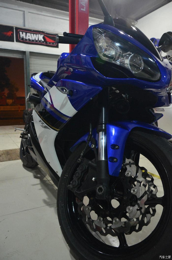

这就是我的小R,简简单单的,虽然他确实有很多的不堪入目,但是又如何呢?
喜欢,就需要去改变,不论自己,还是你喜欢的东西。

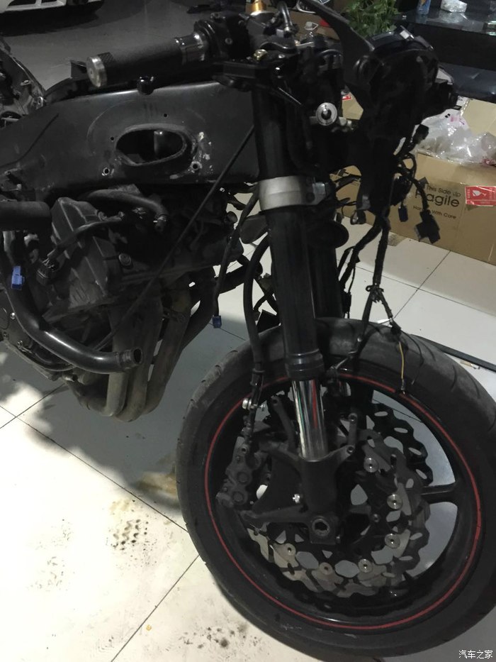

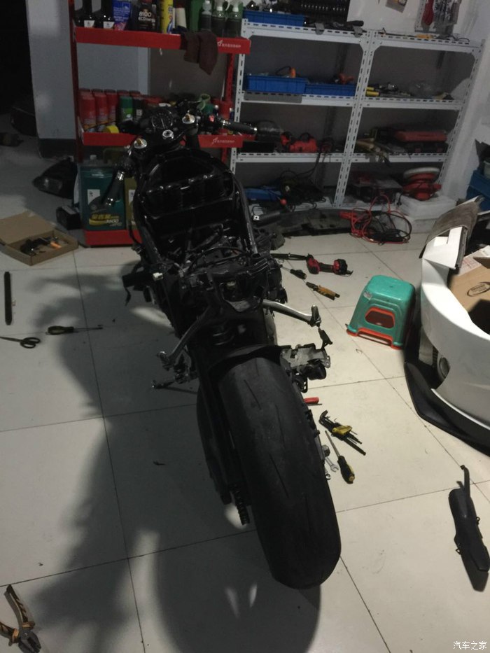

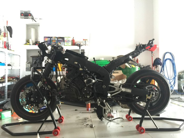

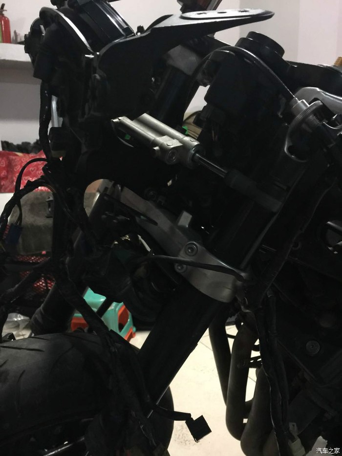

一路开到自己的小作坊里,然后,我就一顿狂拆啊,如何拆的就不说了。
因为没有章法,完全不懂,也没有顺序。我在后期详细的直播如何安装把。

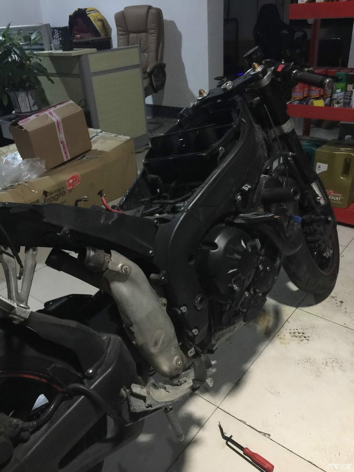

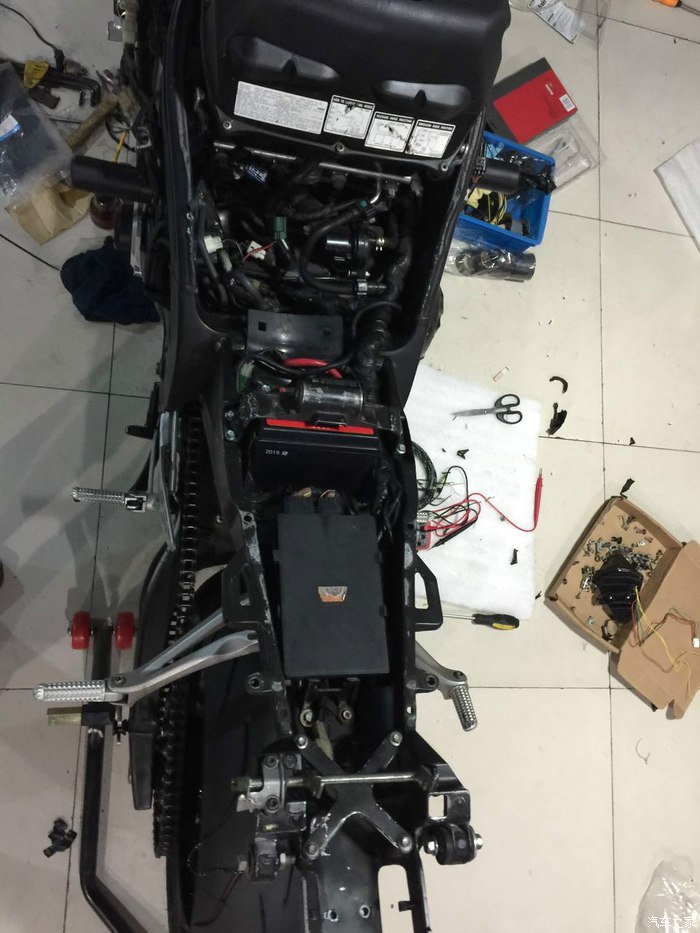

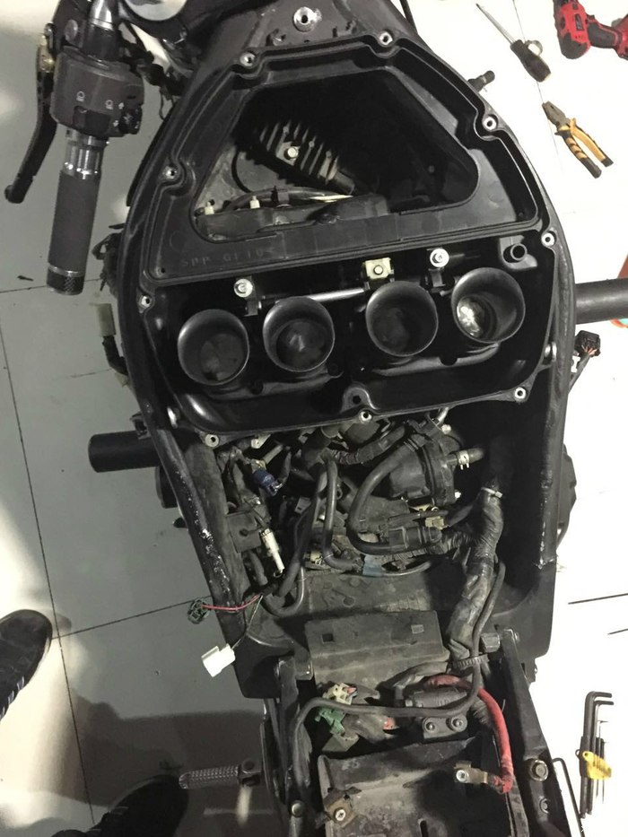

已经被我拆成了这样。目前,所需要更换的清单如下:

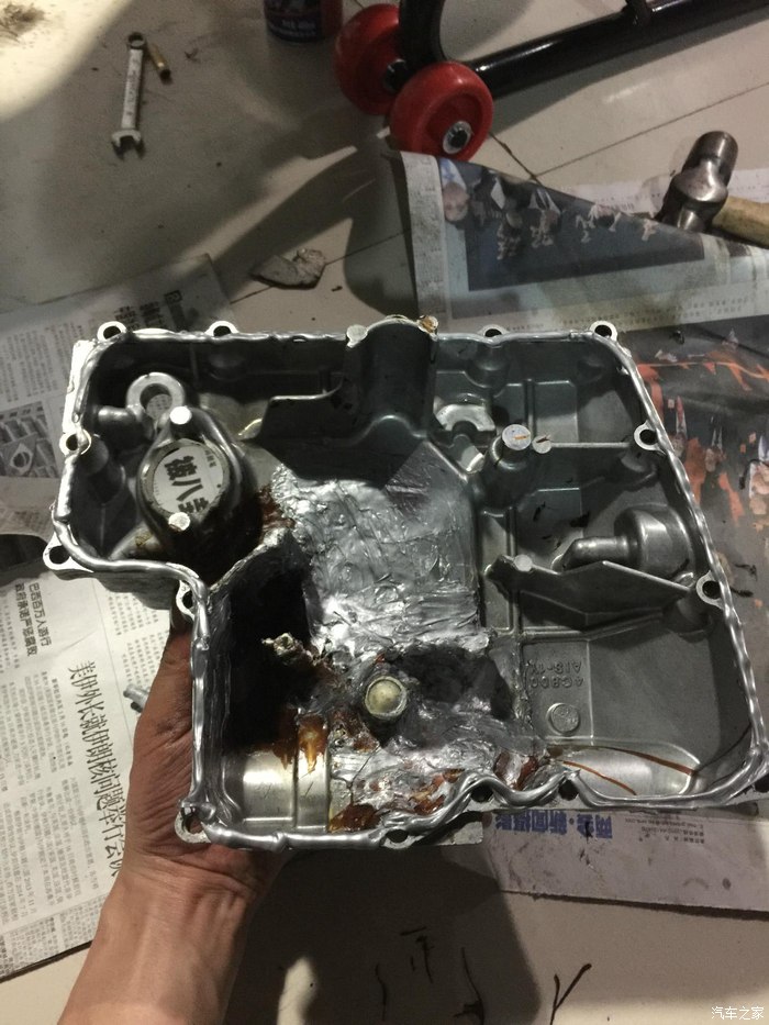

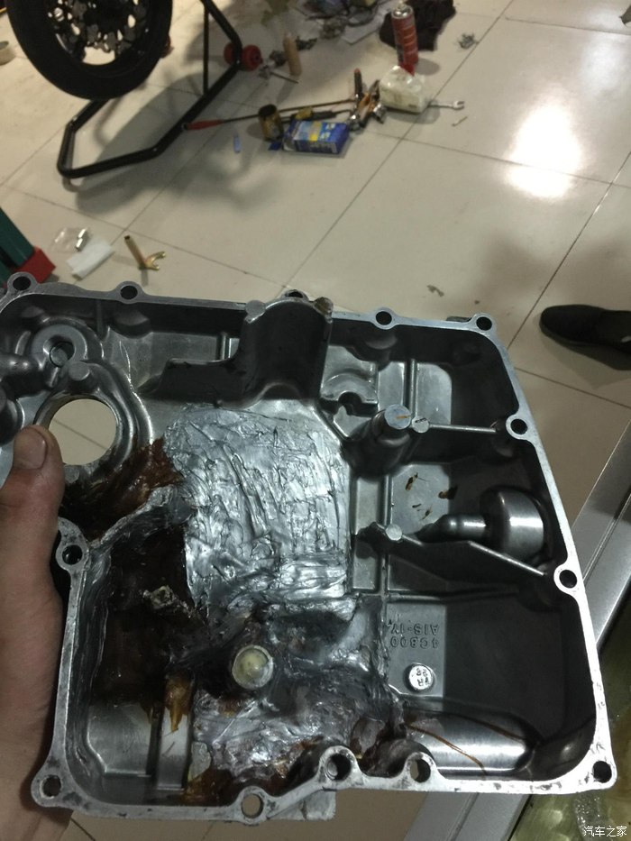

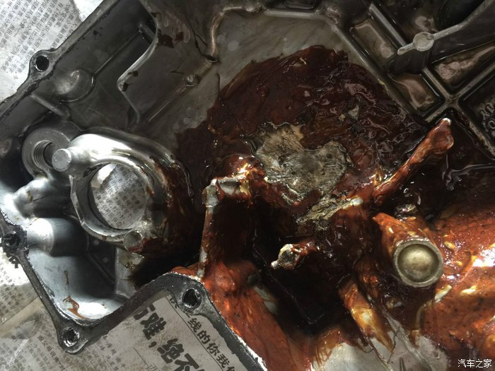

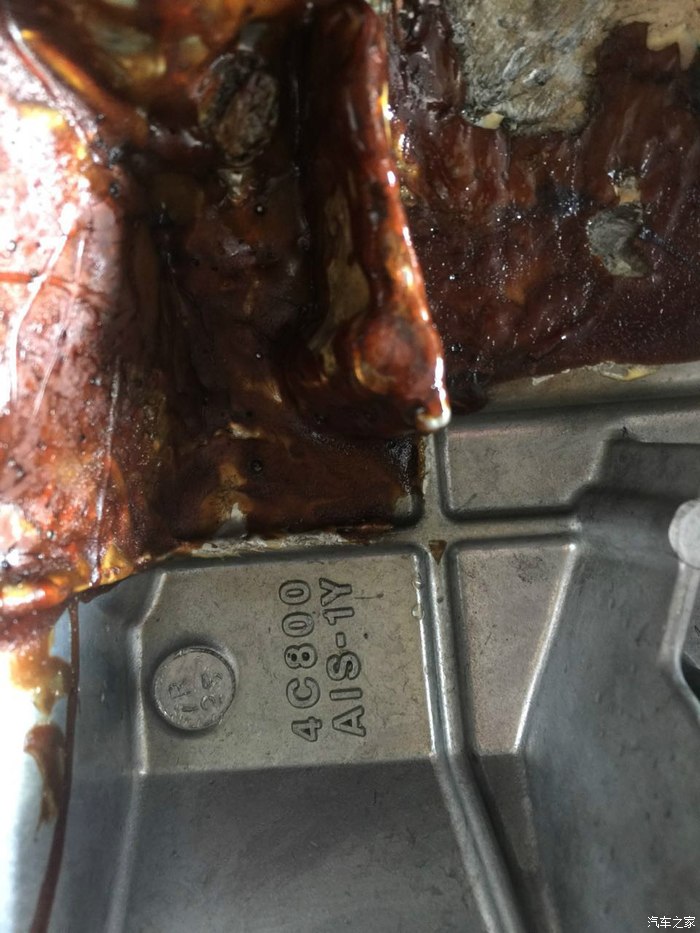

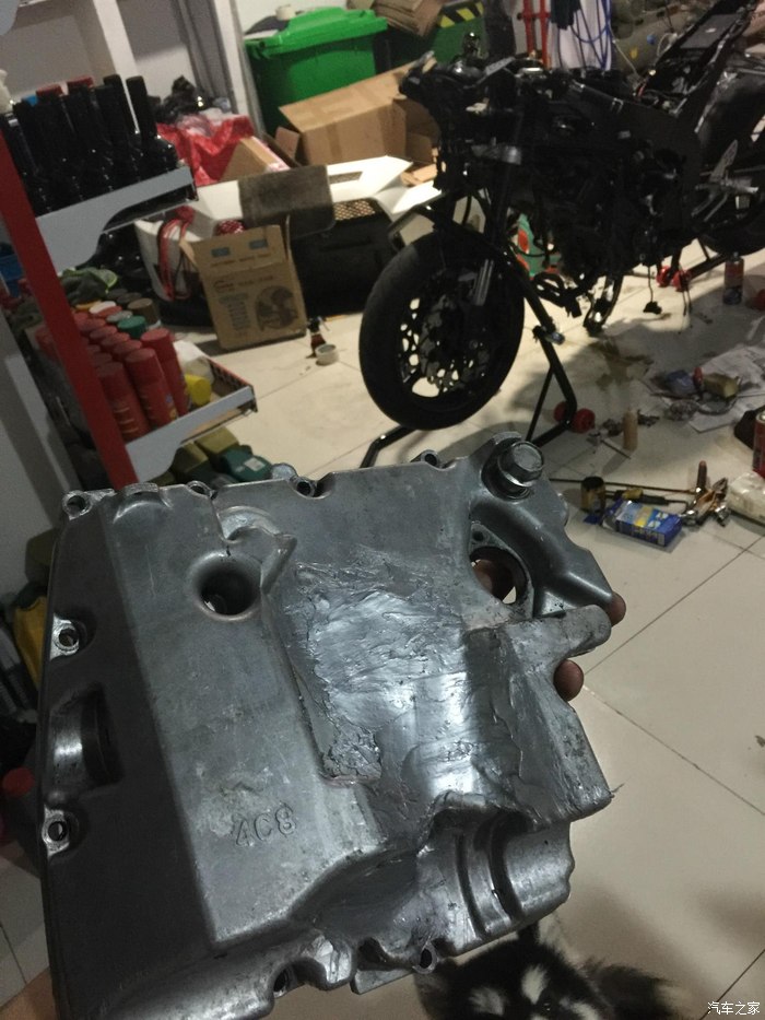

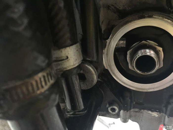

买的配件到了起车架,迫不及待的顶起来,昨天用化清把所有密封位置冲洗了下,发现油底壳一夜以后还是有漏油。
拆油底壳以后,看到了一个噩耗。。。
油底壳曾经被击穿过。o(︶︿︶)o 唉!!!!!!!!!!!想死的心,瞬间而生。
小R被顶起来了。自己没有起车架。就买了了个新的,反正以后保养总要用的,算是一次性投资把。
这油底壳,恶劣的不行了。
顺便提供给你们提供下08R1的油底壳配件号。
只能找二手件。o(︶︿︶)o 唉。要死了,很不开心啊。
晚点继续直播把。

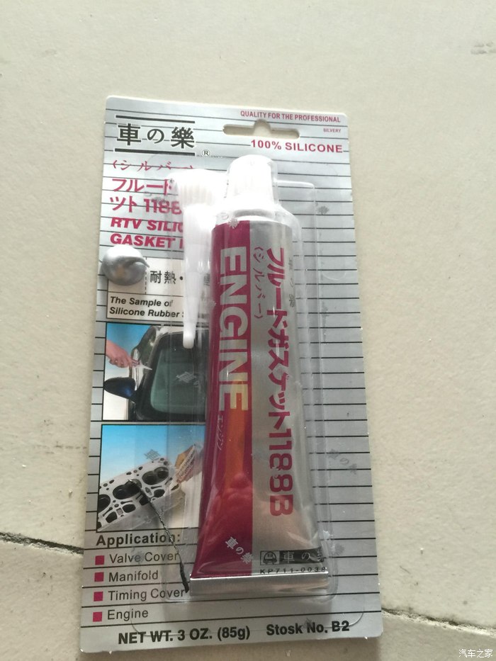

继续直播,找了一下午,没找到油底壳,就只能想别的办法补救了。
找到了这样的一个东西。
不知道行不行!!!!!!!!
这原来补的是啥JB东西!!!!!!!我都不想看了。
好把,自己动手,自我安慰把。
机油超过350度,这密封胶就融化了。。。。。
里面也冲干净,然后直接上,24小时时间的固化。直接上去把。
然后,我把机油窗也洗干净了了。为了以后方便看到。
关于油底壳的上法。我还是想对自己DIY的车友提醒下。
一定要间隔上螺丝。1个间隔一个,最后一次性上紧,这样比较保险一些。

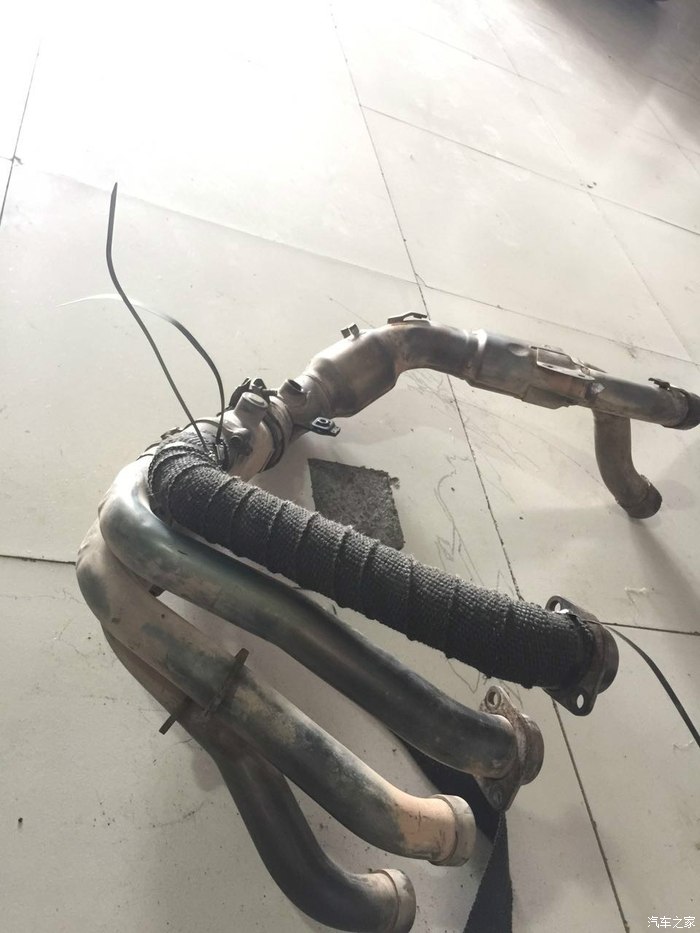

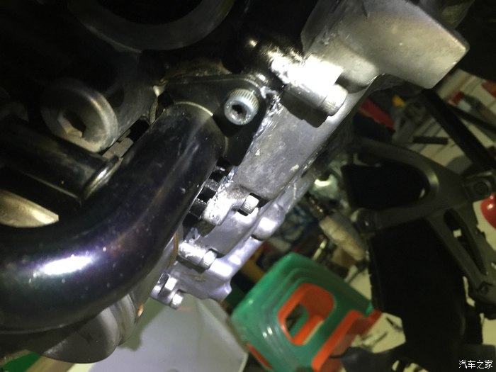

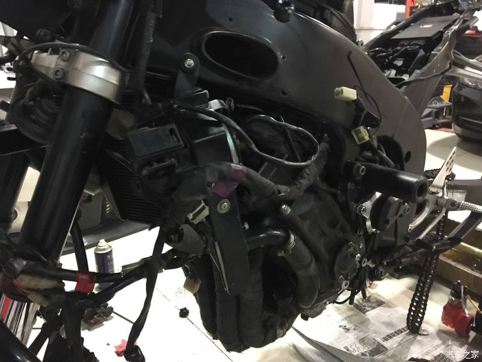

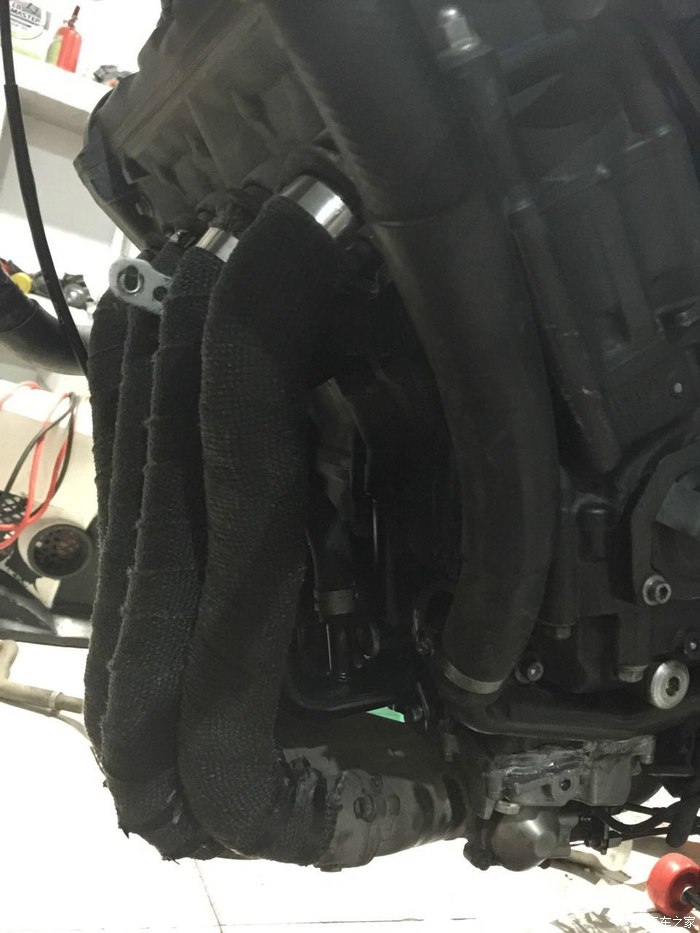

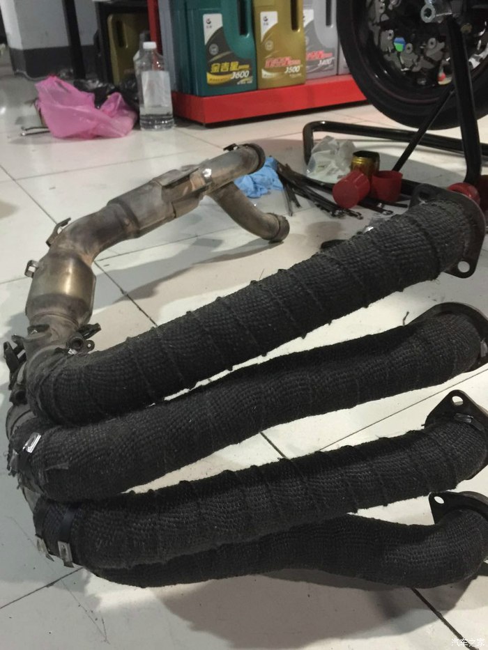

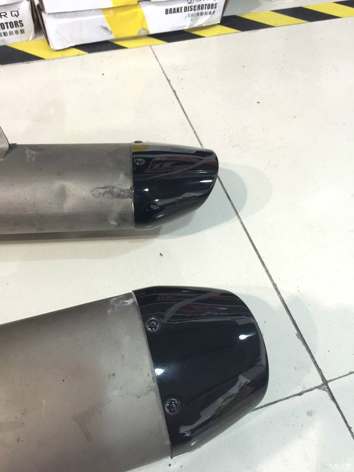

被R1的排气管砸了,手指全部内出血。为了包芭蕉,玻璃纤维全身都是,又疼 又痒。
但是,乐在其中啊。。。
自己包的,不好看,也没办法。

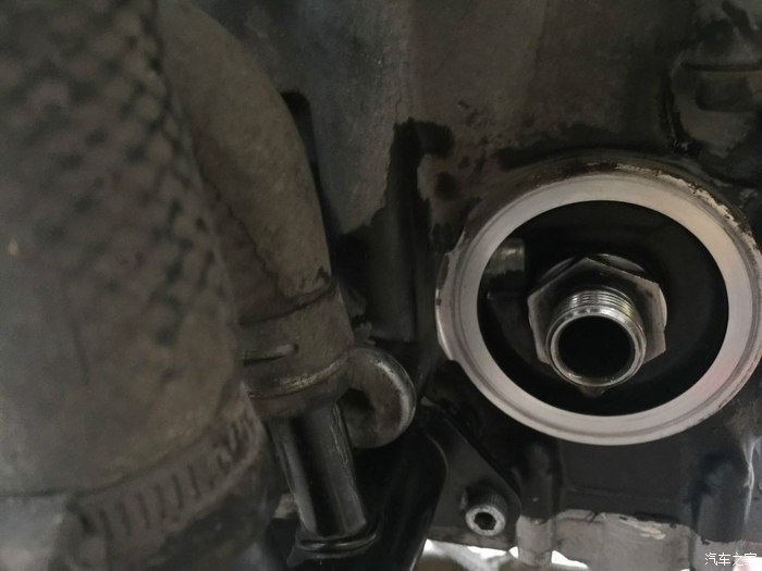

2015.06.15

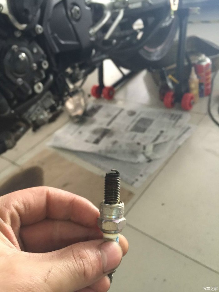

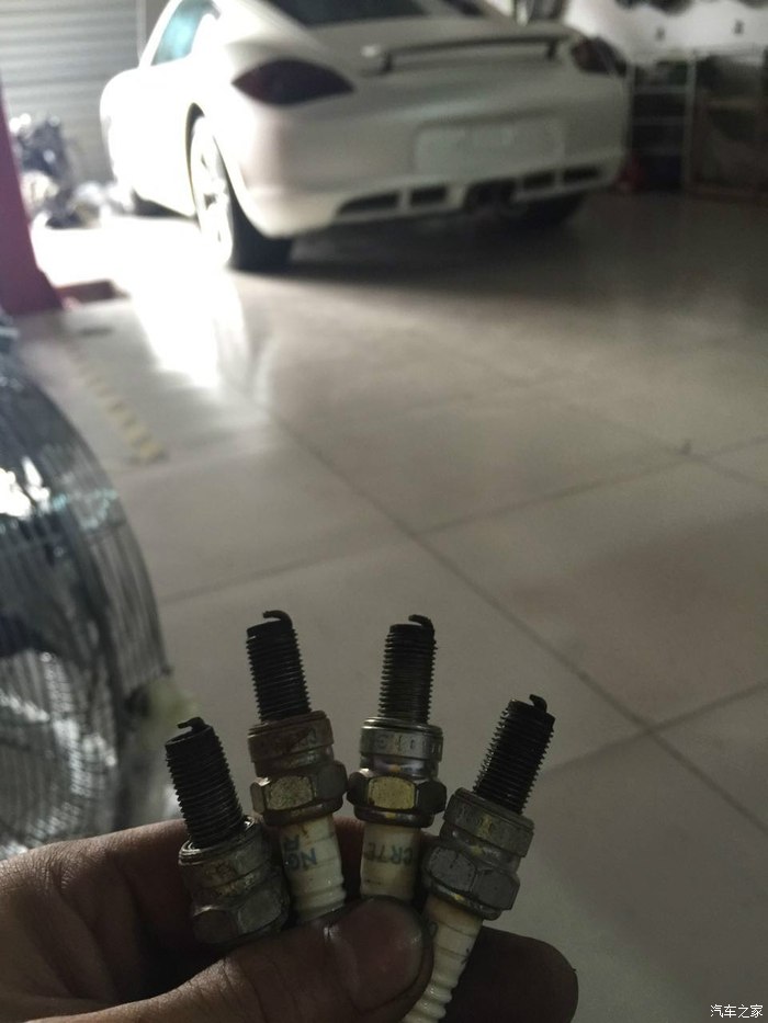

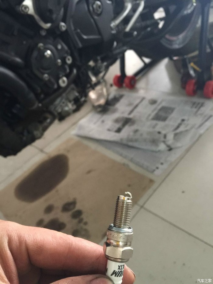

新的机滤到了,空气滤芯也到了。火花塞也到了。
这原来的火花塞也算是开出本钱了把。!!
这原来的火花塞,塞呢,尼玛!!!

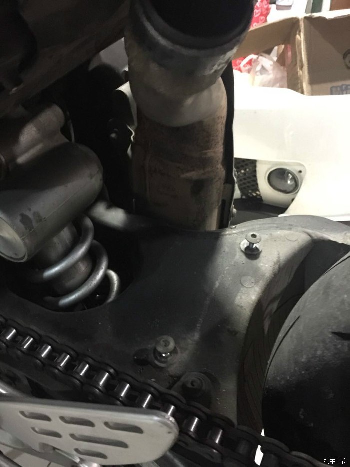

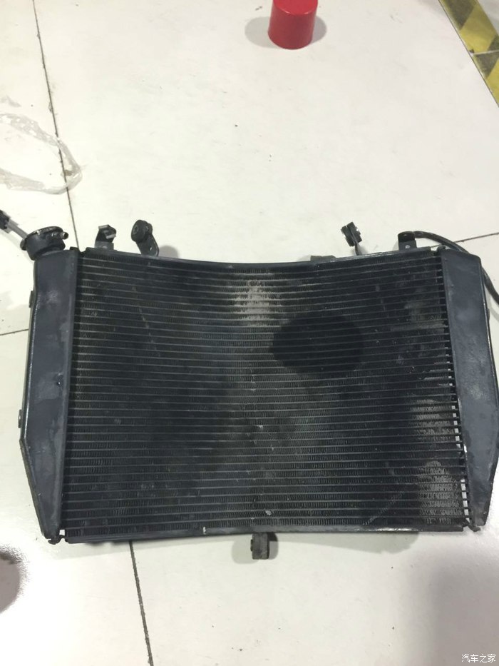

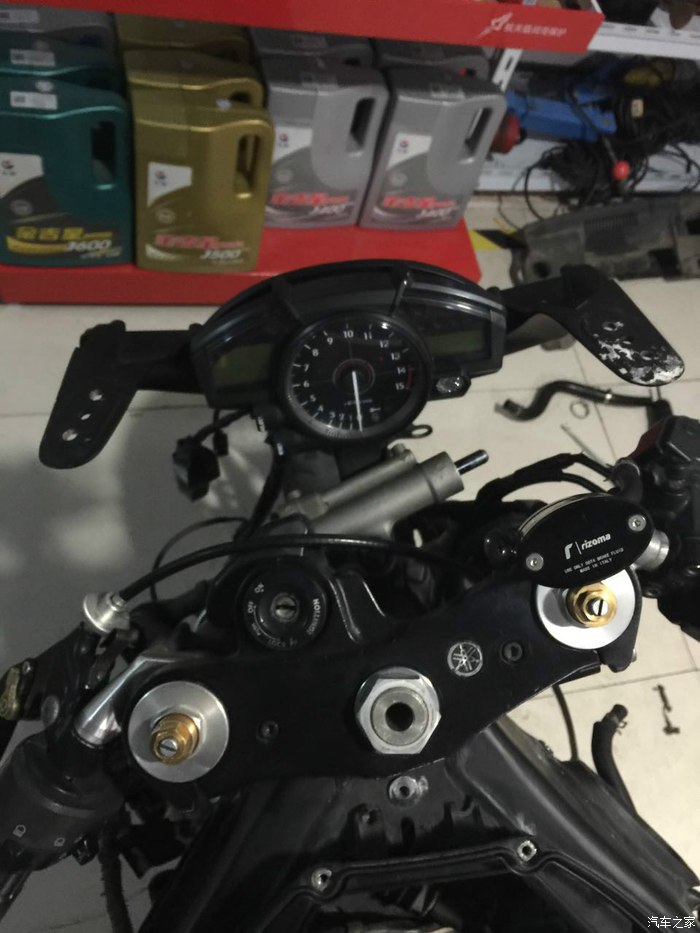

水箱也安装回去了。

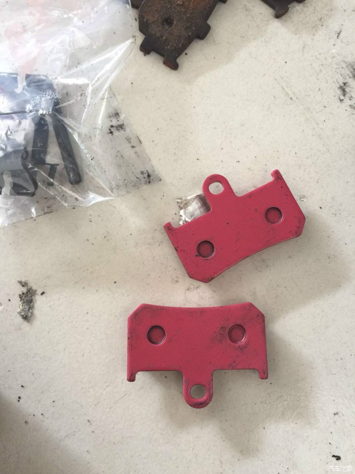

然后今天轮毂和拆了,卡钳拆了。新的刹车片到了。
不过轮毂还在翻新阶段。暂时还没办法上图。
不过这几天东西都到了,好期待,好期待。
2015.06.16

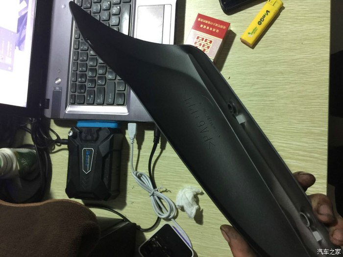

大灯到了。感觉不会很亮,国产的质量也就那样把。不过便宜啊,灯泡都是H7的,换了。(灯泡继续订货中)
排气管一边的隔热板不是原厂的,看着不爽。买一个新的,又几百出去了。(还没到)

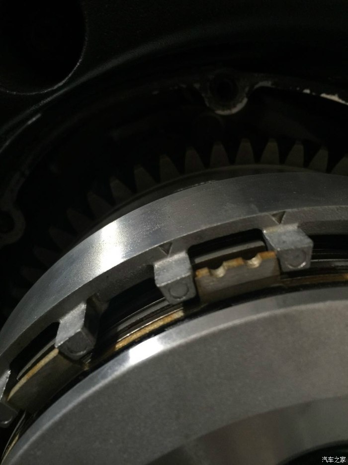

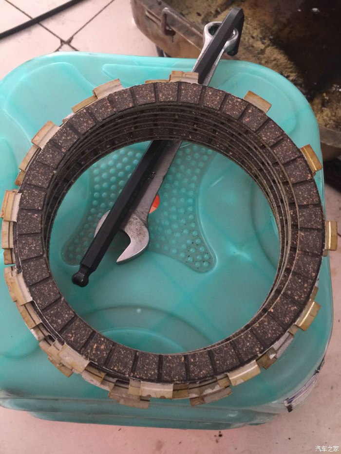

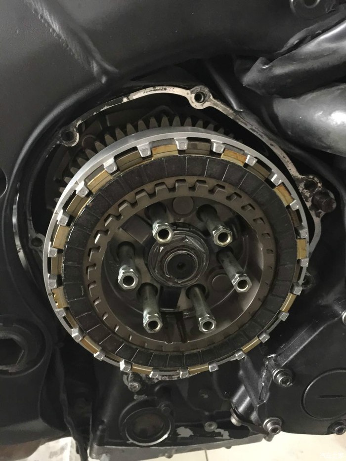

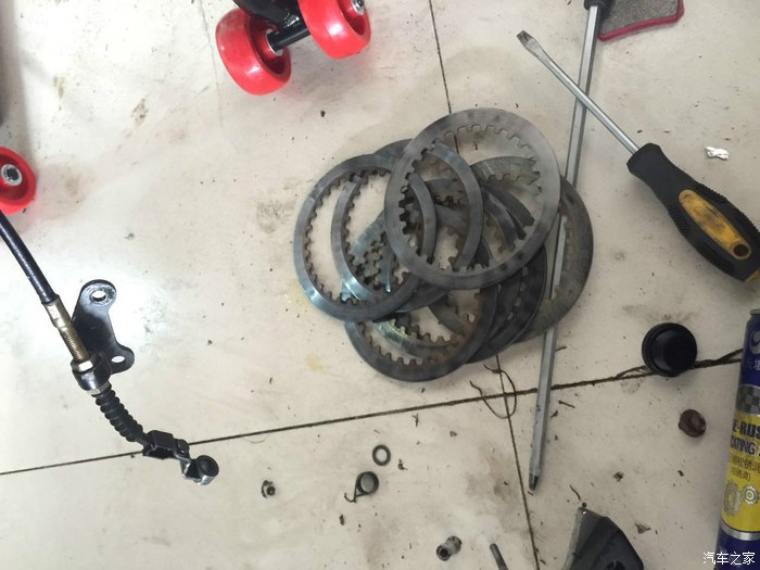

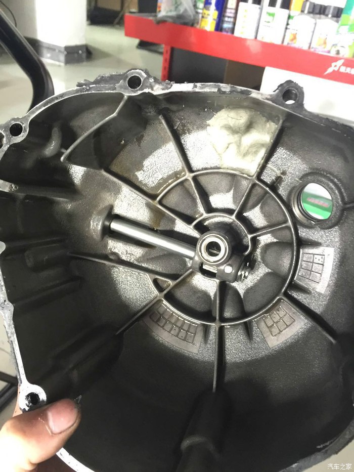

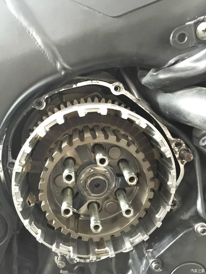

然后离合器片到了,我准备换这个东西。
感觉还是很好拆的。
边盖拆了以后就是这么个东西,感觉不难啊。
6个十字螺丝拆了就可以继续了,不过我选择了用套筒,因为这样不容易滑牙。
没有必要用到扭力扳手的,我全部人工上紧。
我太怕这些螺丝滑牙了。
我感觉我的边盖都是不完整的,真是R了狗了。
拆掉以后就是这样的。一看就是国产的,算了无视。
继续柴进以后。
拆下来6个垫片,不知道具体作用,但是后面的都是原厂的,磨损不是很大。虽然买了8片国产离合器片。
但是我始终感觉原厂的还很好,那就继续使用原厂的把。
然后我继续一片片的安装回去。
我很想知道,离合器片都是安装在这个牙齿里面的吗?
然后重复一些动作,完成。。。

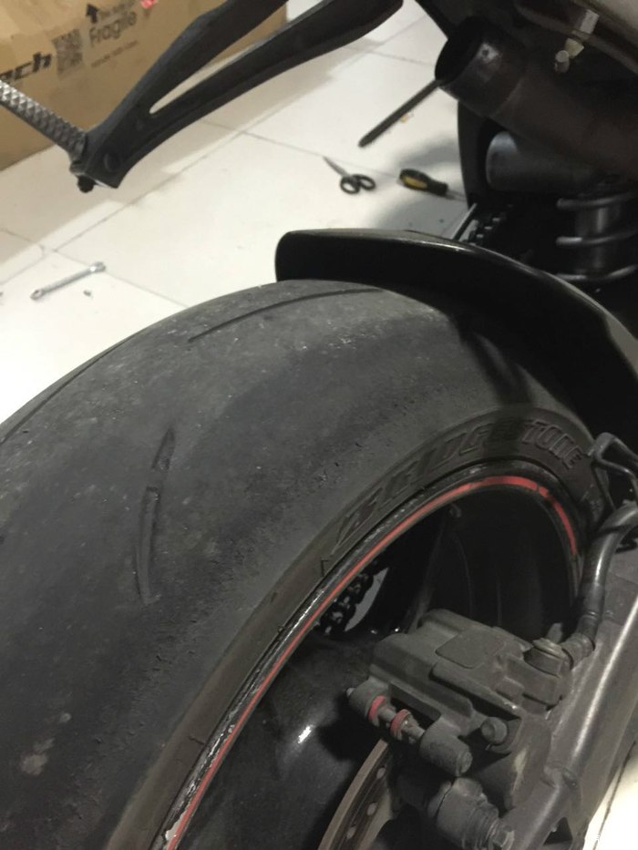

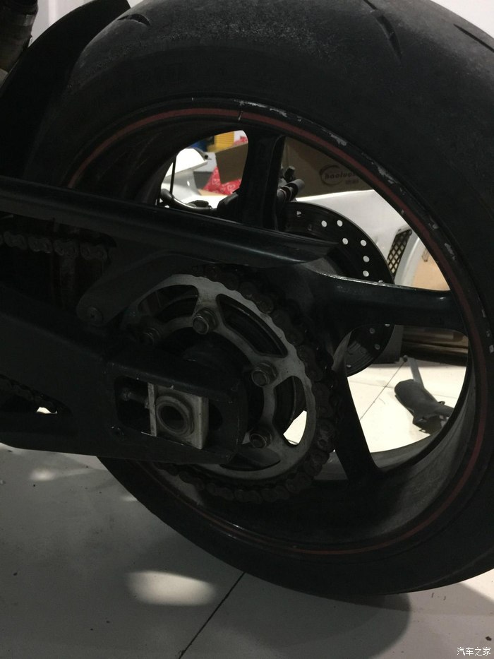

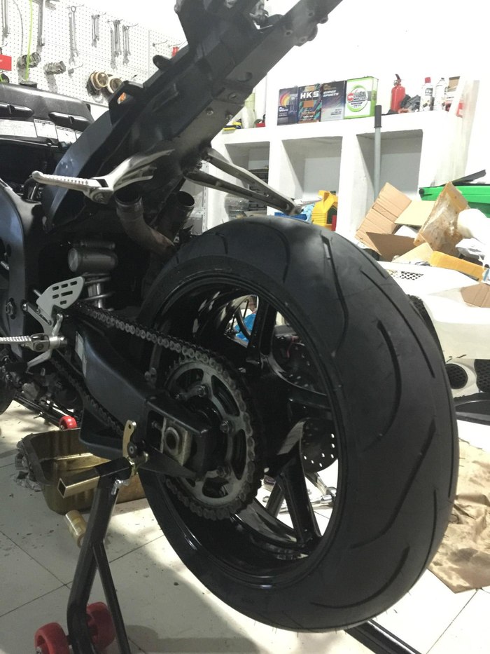

轮毂的翻新工作也OK了。还是选择了黑色的轮毂。

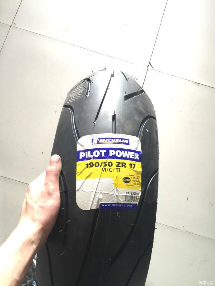

前轮胎还能开,别浪费,后轮买了新的。

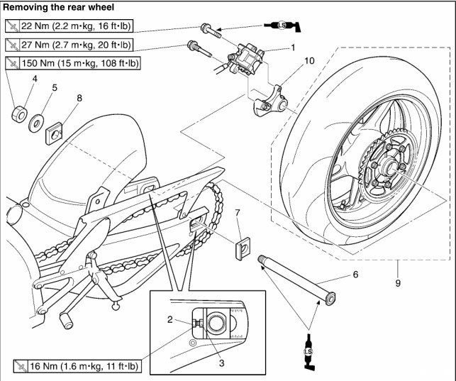

关于上轮毂和轮胎,我发现,是意见很细心的操作。有兴趣的车友可以自己琢磨琢磨,我反正用了4小时才安装好。
然后在这里送上几张张,我感觉你们会用到的东西。
希望对你们有帮助。

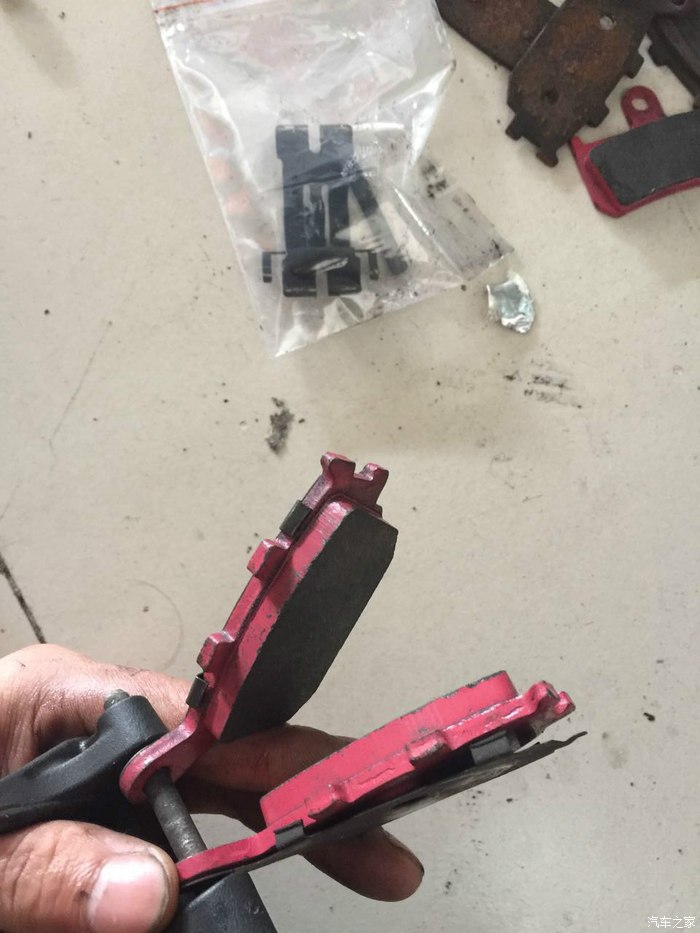

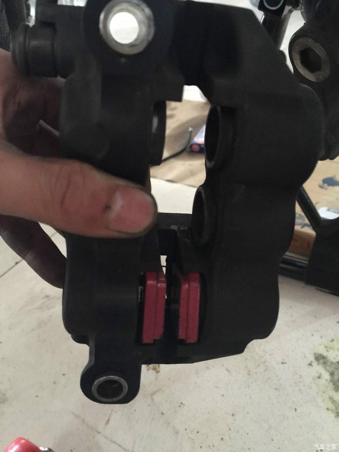

然后继续,开始搞刹车片。
前轮还是6活塞的哟。。。
刹车油,我用的是motul 3&4.原厂维修手册上,也是推荐DOT4。
我发现,我的排气隔热板有一块不是副厂的,我前面有说过吗?
不管了。
我买了一个新的。

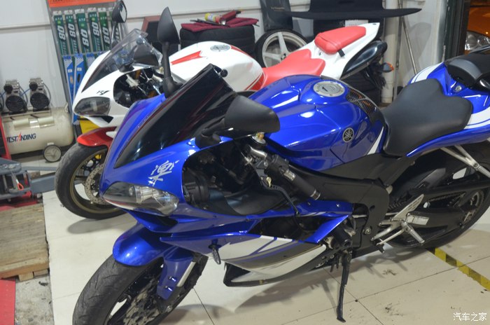

好,OK。暂时到这个进度
目前完成进度已经到百分之65了。

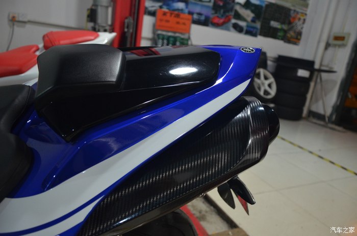

一个帅气的屁股收尾。

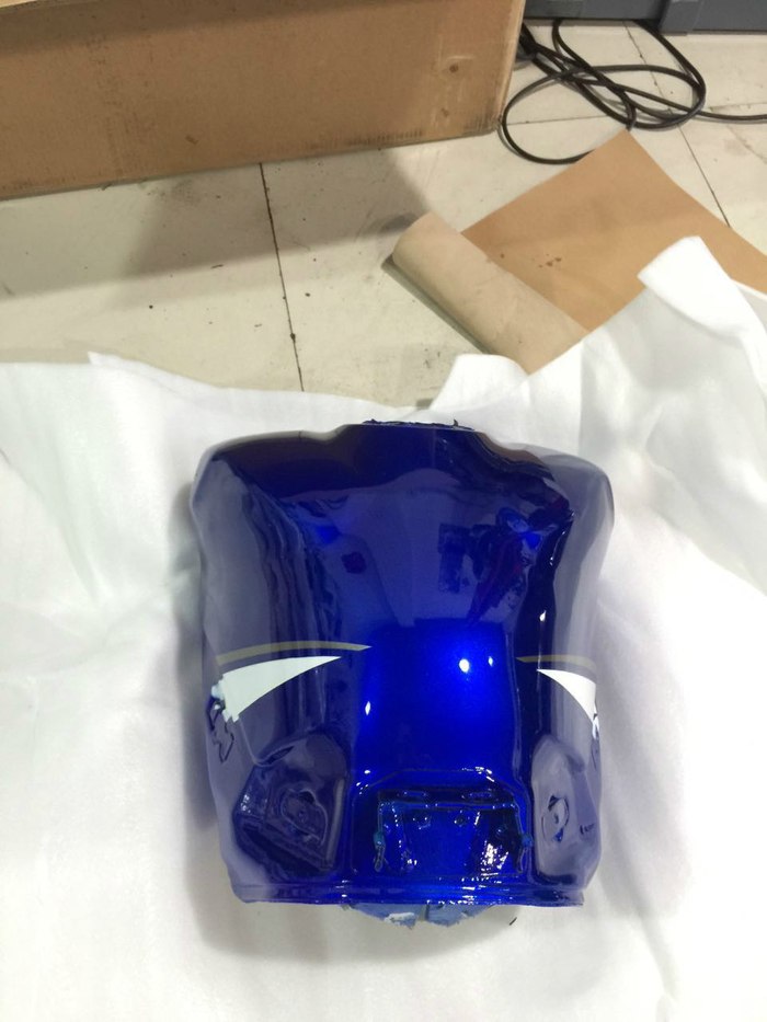

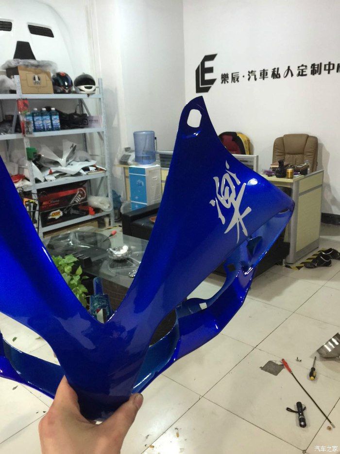

旁边这一大箱子的东西,就是我新的板花。
板子是淘宝买的,油漆是自己厂里做的。不知道好不好,期待效果把。

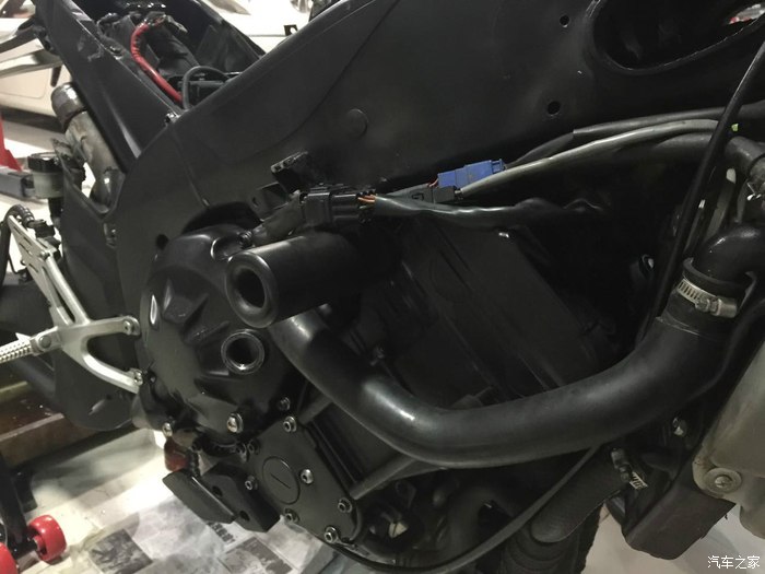

在这里提醒各位:

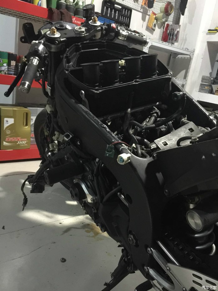

在安装板花以前,必须点车,检查所有的部件。防止一些无用功的活出现哦。

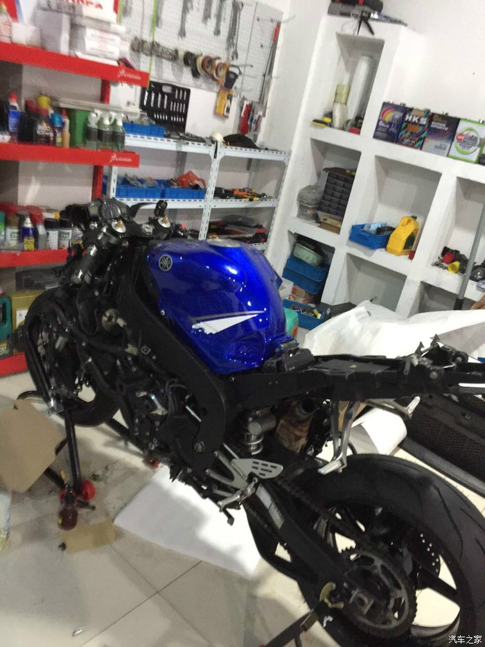

油箱安装上去,点车,确保所有的部件多运作正常。就OK了。
我油箱安装上去以后,发现了一些问题。各位也可以注意下。
1.水箱管子是否破裂和漏水。
2.离合器拉线位置是否正确。
3.排气头段是否漏气
4.油箱管子卡箍是否上紧。
特别注意:如果有接线的朋友,千万不要有任何裸露的线头。防止电瓶上去就烧线。
以上步骤都完成以后,可以开始安装工序。

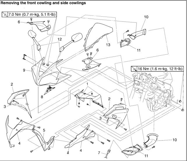

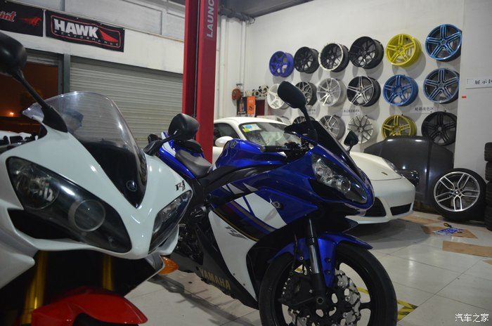

安装的工序由前向后。

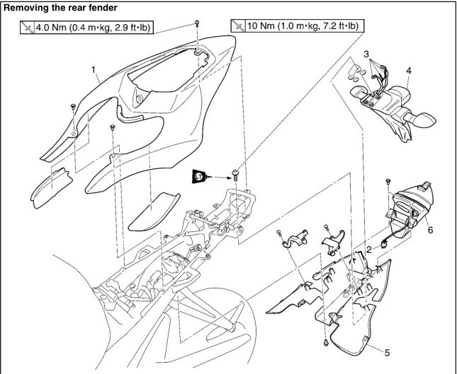

首先,我在给你们几张分解图,因为我也是自己研究的装,所以,没拍什么照片。对不起。
这二张是解析图,可以更好的帮助到你们安装,具体那里不会的,可以留言告诉我

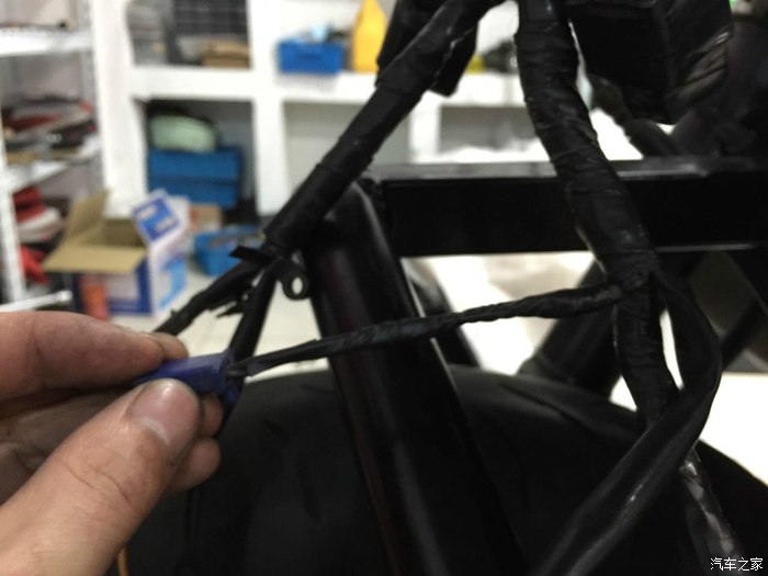

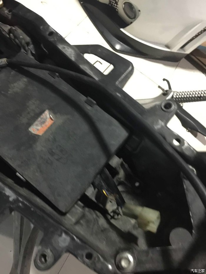

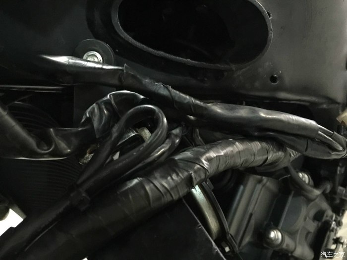

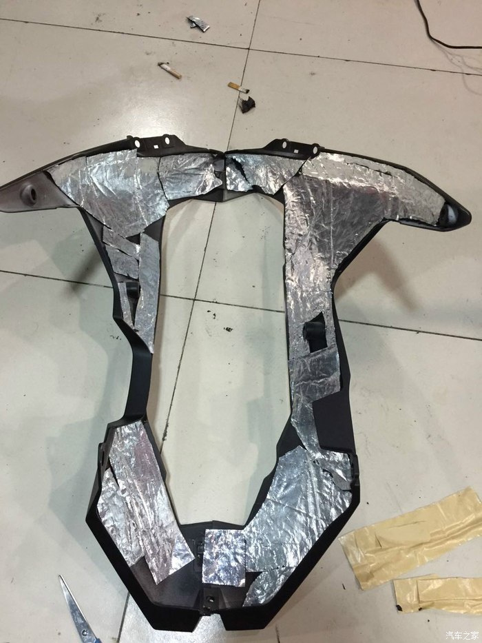

然后,我强迫症,把所有的线路都重新包了一次,顺便检查,松动和老化。

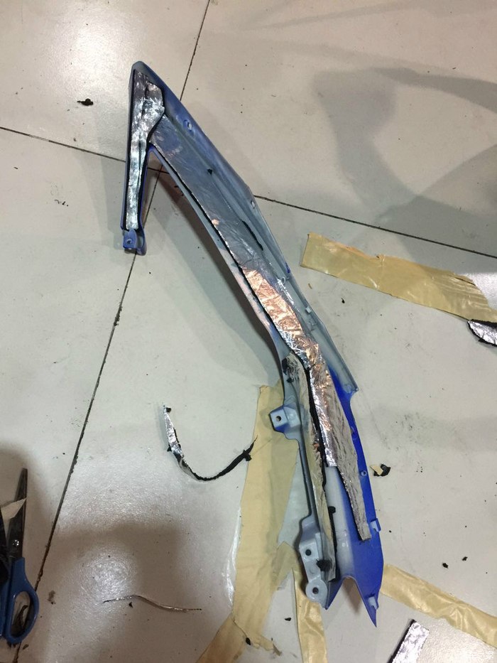

对所有的板花也进行了一个隔热处理。

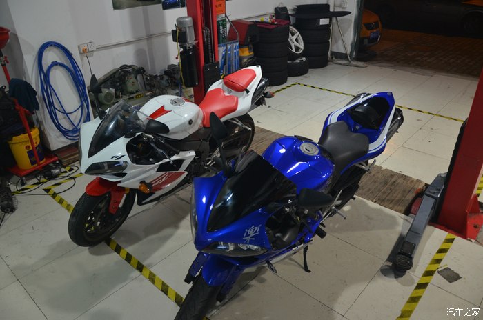

为了防止自己安装时候出错,又为自己兄弟接了同期的R1,在买了一个R1的模型,进行核对。
把R1换成了自己的乐字,也是很低俗的。
然后进过了很长时间的拆装,拆装,拆装。。

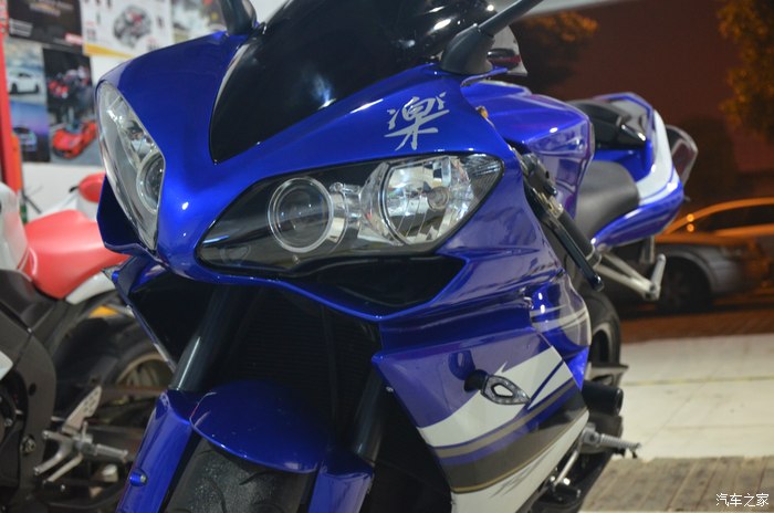

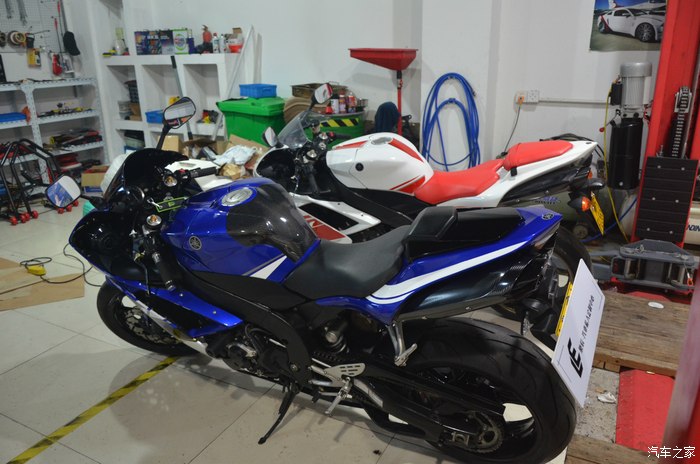

最后,终于完成,并且试车。

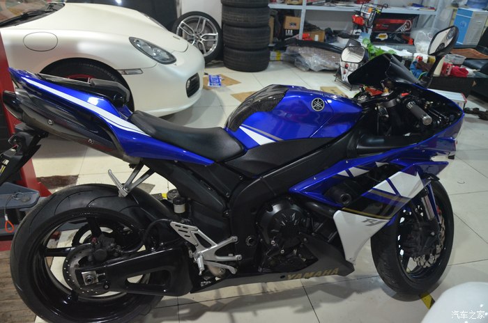

最后发一些照片,完毕我的作业图把。
我算是除了发动机,彻底的把R1 拆了一次了。心塞。心累。
