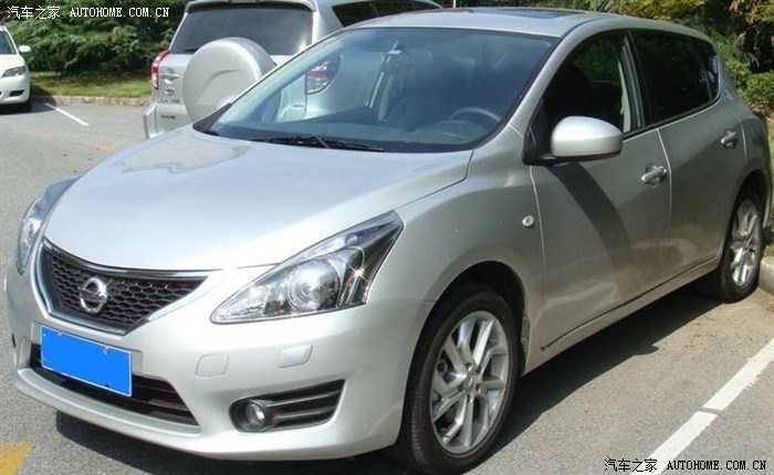

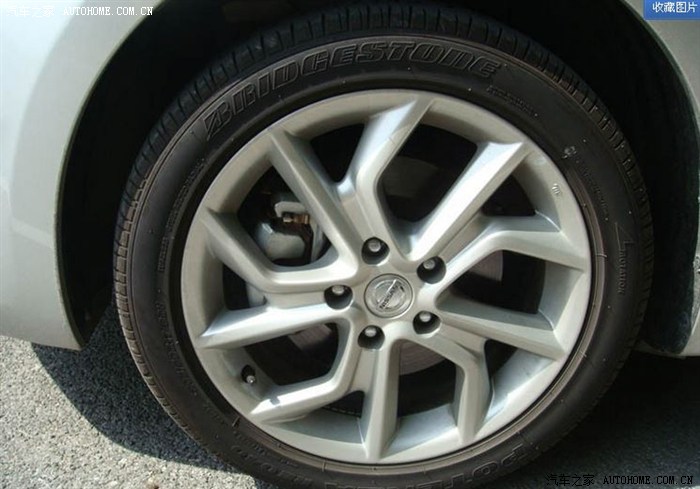

去年LD怀了宝宝,为此我决定买一辆安全宽敞的车子,且有不错的性能,对比了很多车以后,最终选择了骐达GTS至酷版,主要看中190马力的发动机,原厂普利司通RE040轮胎,VDC系统(就是ESP),原厂氙气大灯,多个气囊,随后为了更加安全,又加装了TPMS胎压实时监测,确保轮胎处于良好的状态。

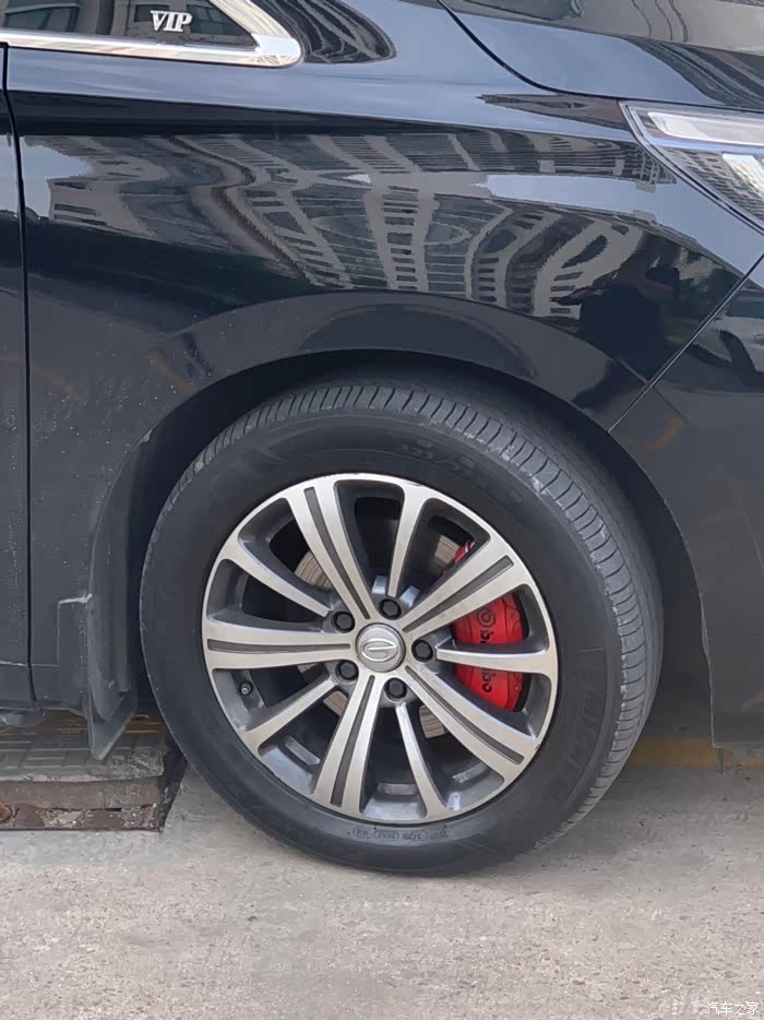

普利司通RE040轮胎,好轮胎是安全的保障

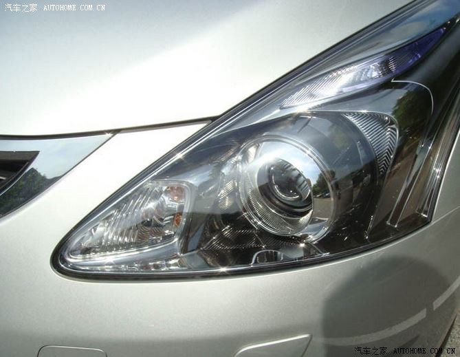

氙气大灯,谁用谁知道,也是为了安全

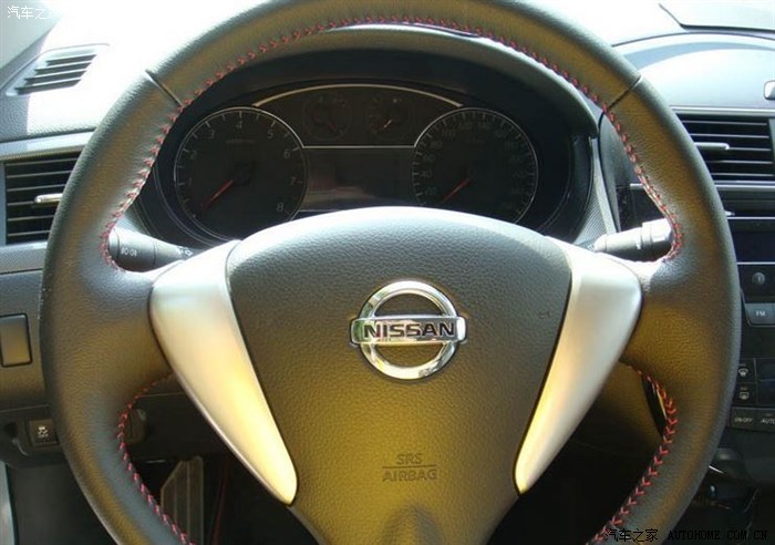

真皮方向盘,手感不错。

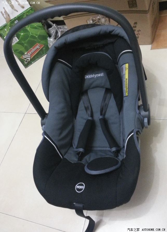

宝宝即将出生,于是我准备了第一个安全座椅,摇篮式的

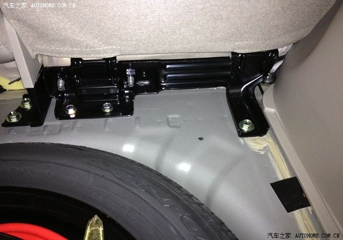

很多人误以为,将孩子揽入怀中坐在副驾驶位置是最安全的方式,其实护子心切的家长们往往低估了车辆碰撞时产生的冲击力强度,位于副驾驶的儿童往往容易被弹出的安全气囊压破内脏。正确使用儿童安全座椅可使儿童死亡率有效降低70%。,所以自从宝宝从医院抱回,只要坐汽车,就必定使用安全座椅,看看在座椅里睡得多好,我也放心。宝宝开始一天天的长大,摇篮式的安全座椅,只能在一岁内使用,于是我配置了第二个安全座椅Concord变形金刚,带ISOFIX接口,可以从9个月用到12岁,ISOFIX(International Standards Organization FIX)儿童安全座椅固定系统,是一个关于在汽车中安置儿童座椅的新标准。其作用是在于使儿童座椅的安装变得快速而简单,刚性连接,会更安全,配备ISOFIX的儿童座椅就可以轻易地固定至汽车的ISOFIX接口中,增加安全性,而新骐达只有豪华版(但豪华版没有ESP,这点我无法理解日产的思路)有ISOFIX接口,我打电话给日产,告知无法加装,跑多次4S研究,最后结论可能要更换豪华版的后排座椅,费用3千多,而且并不确定可行,下图就是豪华版ISOFIX接口图片(借用坛子的一张图片),可以看到,需要更换座椅才能实现ISOFIX

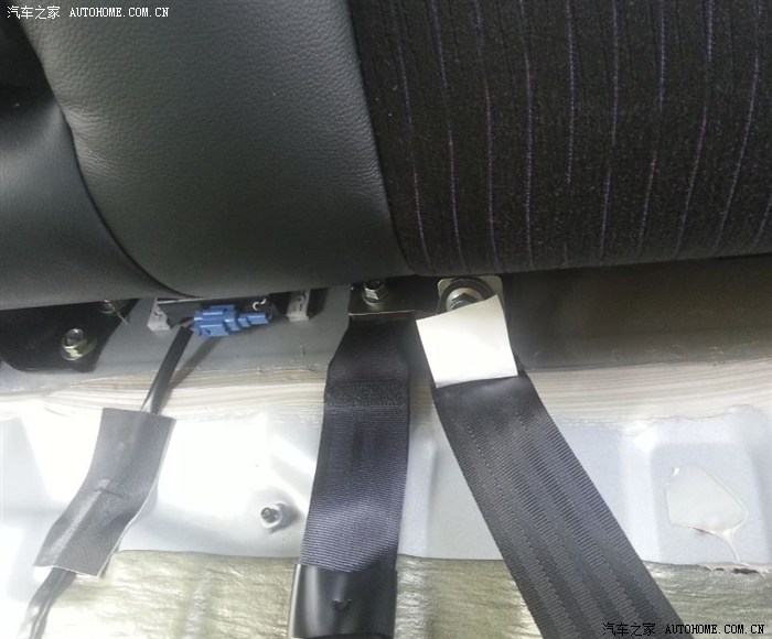

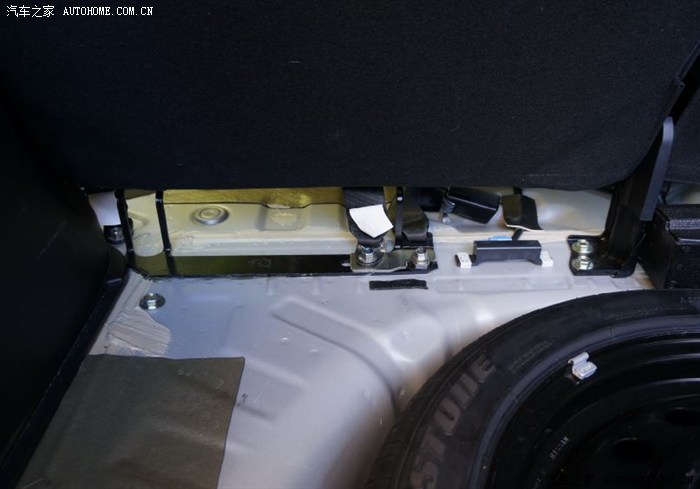

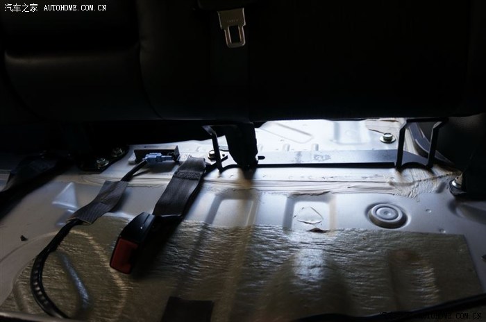

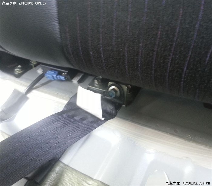

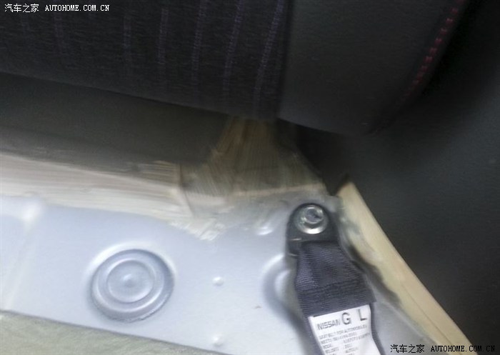

于是我网上搜索,发现有人出售奇骏、轩逸等日产车型的ISOFIX加装件,是利用原车安全带或座椅接口来安装,但唯独没有新骐达,于是我联系卖家,并拍了几张安装位置的照片如下给卖家

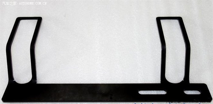

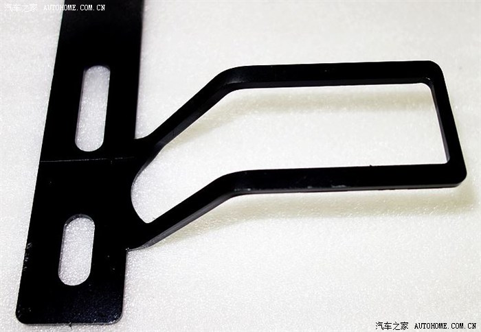

卖家人不错,发了一个轩逸的ISO接口让我试试看。
ISOFIX接口图片
ISOFIX接口细节

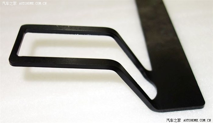

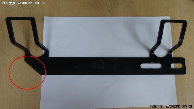

初次安装就成功了,在这当中,为了让位置更加合适,我将接口切割了一个角,图片如下

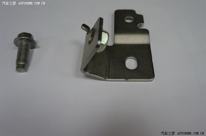

这个结果对一般人来说可以说已经可以收工,我发现还有几点地方我不满意,首先安全带固定时,扣子会跟着螺丝一起转,虽然另外ISOFIX接口钢板有5MM厚强度够大,但另外一侧没固定好,于是着手解决这些问题。

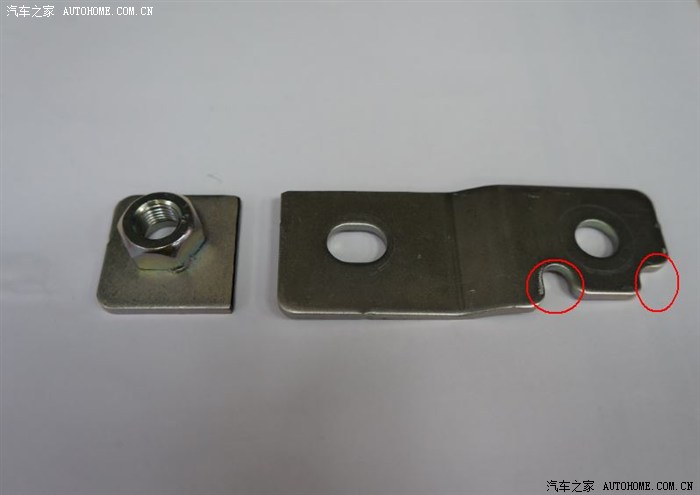

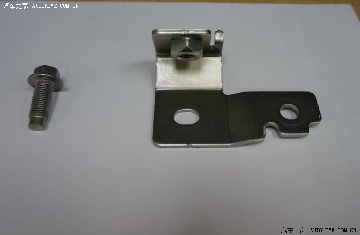

首先就是加工原厂上安全带固定件
原车的
原车的装不上去,于是切割,见下图,红色的圈圈的缺口就是为了防止安全带扣转动的

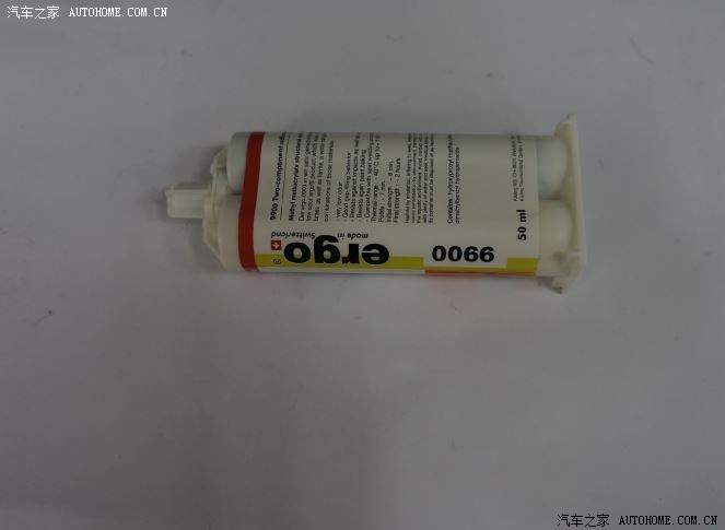

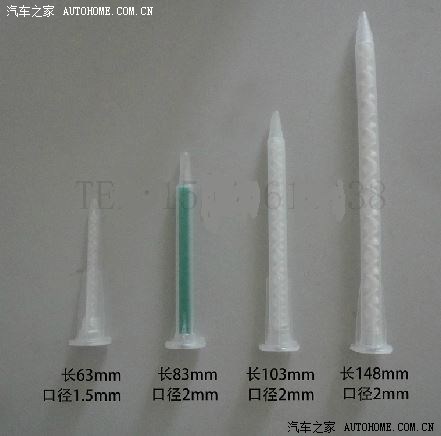

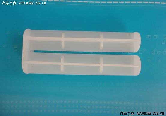

对于另外一点的固定,可以选择在车身上和接口板上打洞,车上安装接口的位置正好是一根梁,然后用上图左边的零件和上上图左边的螺栓固定,这我认为是最牢靠的方式,但比较麻烦,而且需要在车身打洞,所以作为备选,我最后采用的是使用超高强度进口丙烯酸AB结构胶水固定,该胶水用于船舶、赛车等领域,抗冲击能力很强,见下图
胶水配套的推进柱塞
胶水配套的
胶嘴

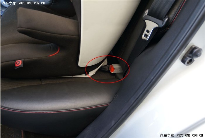

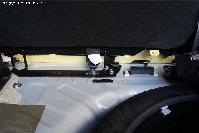

所有问题解决后的状态图如下,可见安全带问题完美解决,另外一侧也得到了很好的固定,胶水干了后,ISOFIX板几乎纹丝不动。

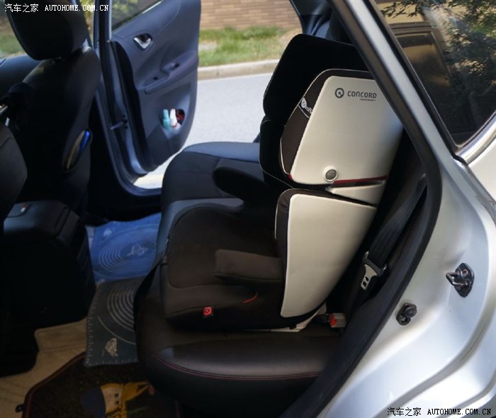

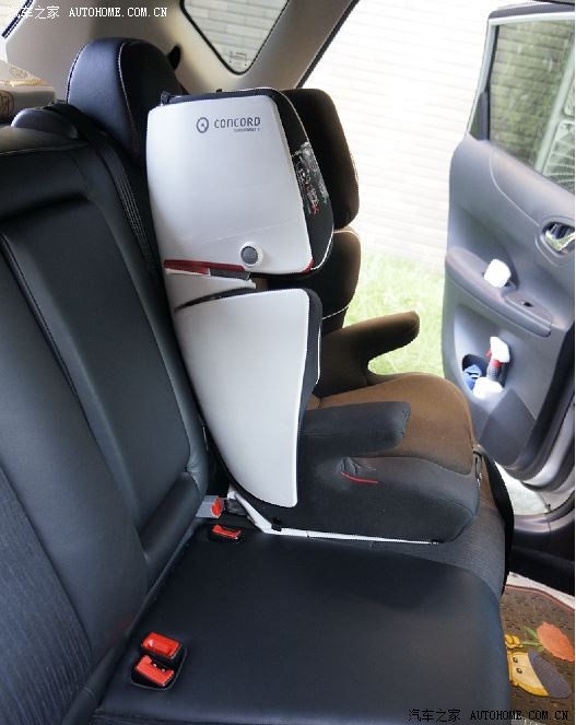

终于轮到上座椅看看效果了,不错吧
接口位置,刚刚好哦
另外一边接口

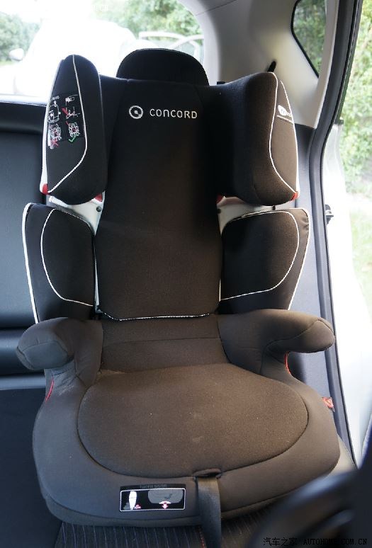

座椅正面
终于大功告成了,不容易啊,喝杯咖啡慰劳下自己吧
