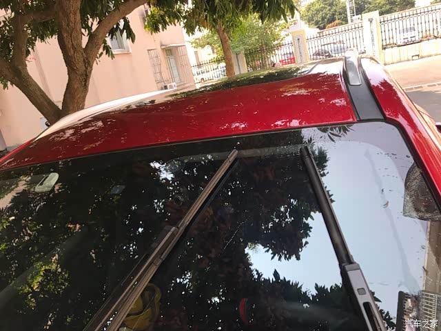

十个月的风吹雨打,日晒雨淋,雨刮条有点老化,刮不干净了。

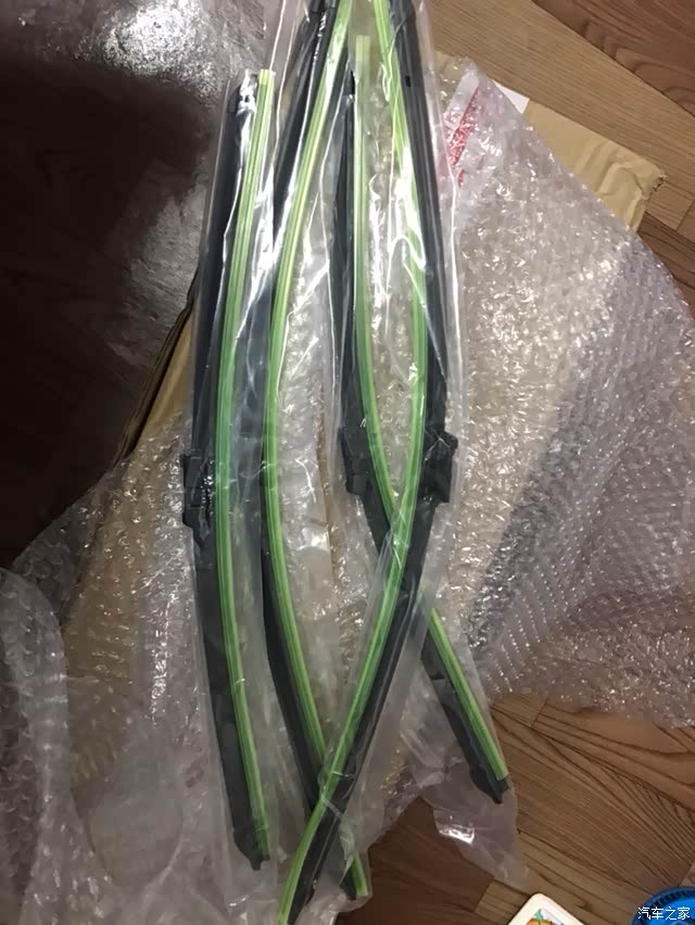

某宝买的VV7专用雨刮条,买一送一!实在便宜,比外面档口的100元一对便宜多了。

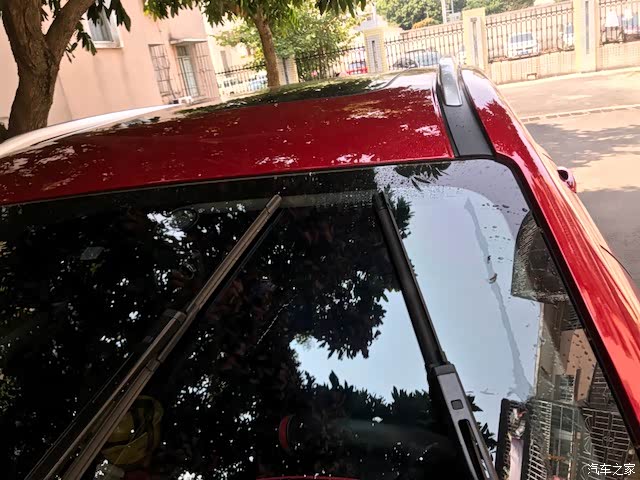

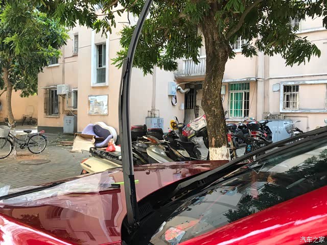

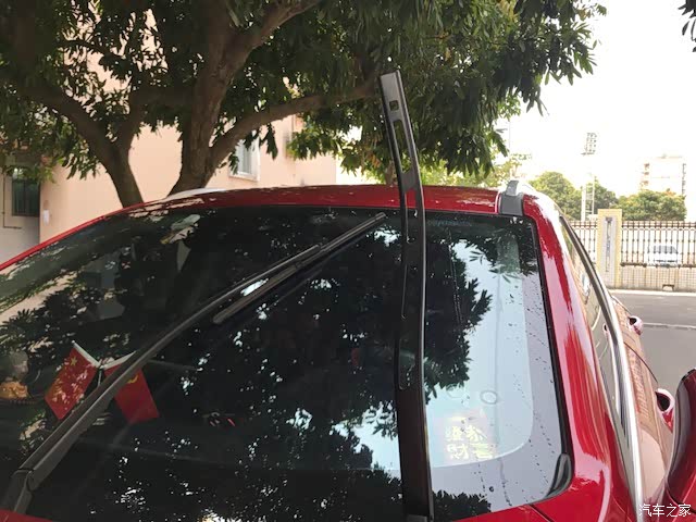

更换雨刮条,先熄火断电,把雨刮控制杆往前拔动,使雨刮器停在最高位置

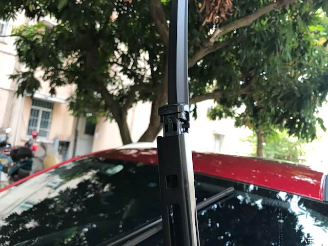

为了方便更换,把雨刮器立起来

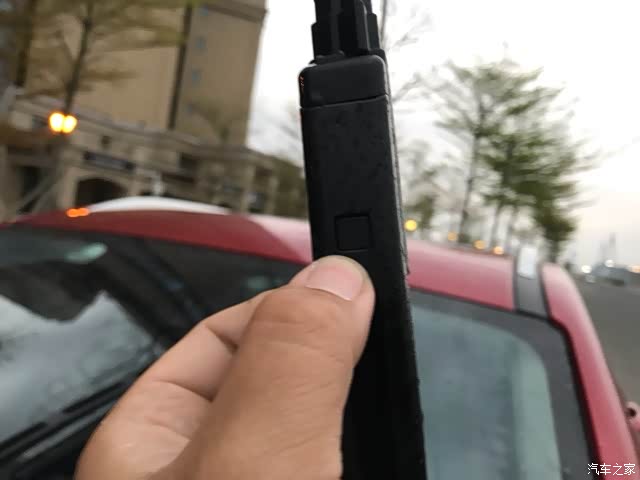

卡扣压下去,把雨刮条抽出来
把卡扣压下去,抽雨刮条出来

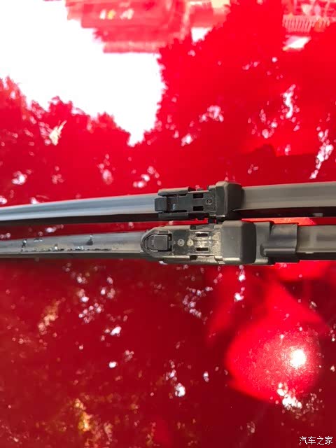

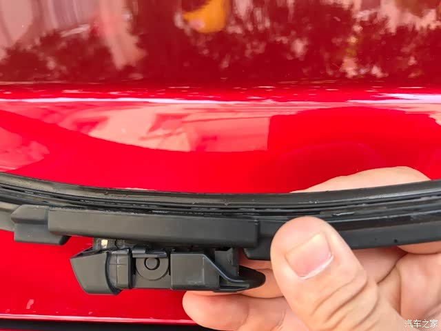

原车雨刮条属于插拔式接口,
可以清楚看到与原车雨刮条已经有老化现象。
虽然都是插拔式接口,原车的接口明显比新买的显得大,做工更好,大品牌(博世)给人的感觉就是不一样。
插口大小有区别,希望不影响安装。
插口大小有区别,希望不影响安装。

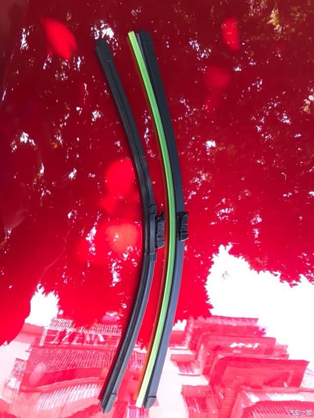

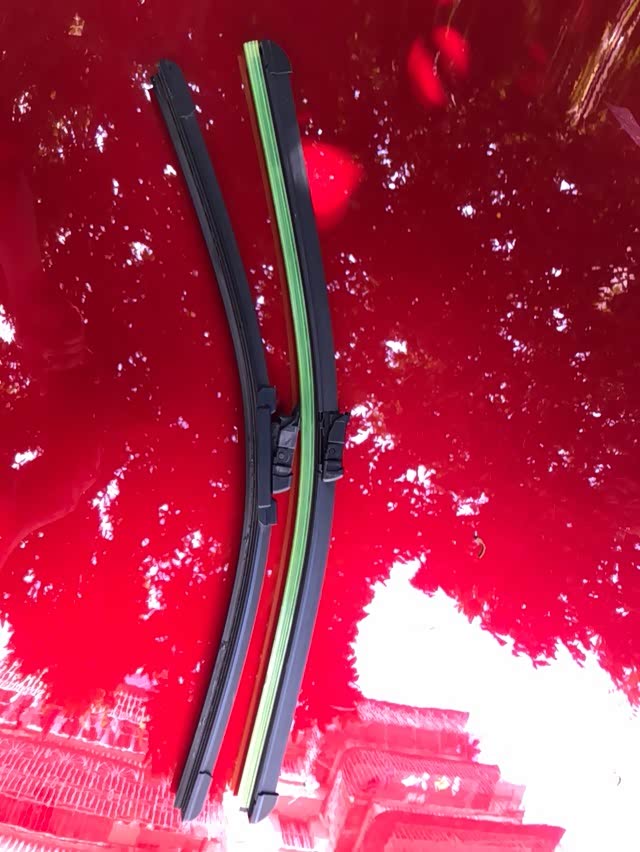

新旧雨刮条对比一下,新雨刮条的长度稍长一点。
当初购买的时候,介绍也是说比原车长一寸,但不影响安装。希望如此。
再对比一下短的雨刮条,新的也是要长一寸,希望不影响安装。
