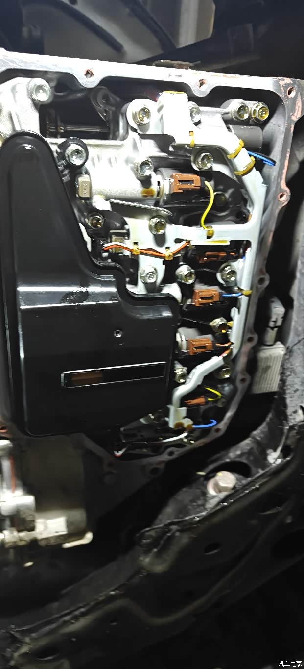

拆开下护板,用10号套头加剪刀把螺丝和塑料卡扣拆了,拆开一看变速箱油底壳居然渗油了,之前4万公里的时候拆开看是好的
看不出来是哪里漏,后面都洗干净了

反正最后拆油底壳滤芯加起来差不多4.1l的样子,就拍了一张照片,变速箱油已经非常黑了真的是10万公里确实要搞了
旧滤芯还没拆,油滴滴答答下来不停
油底壳吸铁石有很多铁粉,没有想象那么多,平时自己开车也比较温柔,油底壳螺丝也是10号套头打下来,用美工刀割了胶上橡皮锤敲下来
啥也看不懂,也不敢动,残胶也不高兴刮了,就这样吧

油底壳也不高兴刮了,就这样吧
这个是自己打的胶,我没有手抹平,直接扣上去的
打了10牛,对角打完,又打了一圈10号套头
