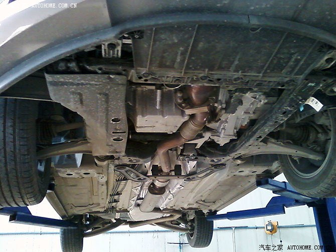

这是2013年11月底去保养的照片(第四次保养,两万公里),清洗油路的。当时保养之前的整个夏天、秋天和入冬以来还未出现冷启动困难的症状,事实证明清洗油路基本没啥效果,冷启动问题在12月的时候就出现了,距保养刚过了还不到一个月时间。

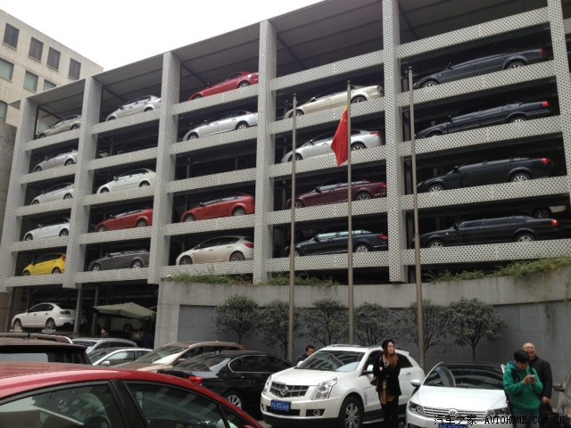

这是南京新街口某大酒店的立体车库,完全露天,甚为壮观。

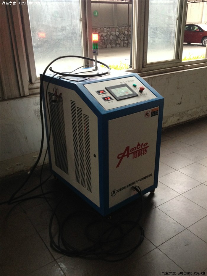

好事成双,华通别克4S的副总联系了我,问我车的状况,他说店里新采购了一台除碳机,免费帮我清洗,彻底解决我的问题,我车子的问题虽然算是解决了,但如果能彻底清洗一下岂不更好,就当是小白鼠吧~
约好了时间,今天下午去体验了一把。
机器采用施耐德PLC进行的控制,控制流程图在显示屏上可以调阅,有点像智能楼宇里的空调冷却水系统(搞机电安装工程的估计会比较了解)。先把空滤盖子打开,启动汽车,然后厂家把管路通过空滤的位置插入清洗,说是直接进入燃烧室清洗积碳,约二十几分钟后结束,快的出乎意料,这使我想起了某医院的一句人流广告词“孕妇:开始了吗?医生:已经结束了~”。厂家专业人员给出的总结是,中国油品差,我车子高速跑太少了,带T的车子更容易积碳。算是吧~~
