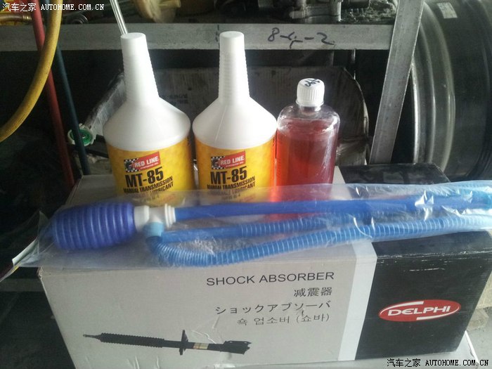

我的悦动已经是十一万公里的车了,在我提车第一年的时候,应该是在不到两万公里的时候,更换了红线的齿轮油。当时对说明书研究的不深刻,对于油液的使用还是不了解,所以当时更换的红线MT90的齿轮油,粘度是75w-90.这次是在我三年多之后第二次更换齿轮油,我更换的是红线的MT85的齿轮油,粘度是75w-85。悦动手册说明这两个粘度的齿轮油都可以用,但是在城市里开车的话,变速箱不是重载,那么用粘度比较低的齿轮油应该是够用的。而且粘度的降低应该换挡更加顺滑,今天刚刚换上mt85,等待几百公里后我再写出感受来吧,今天换完油挂档确实没有感到明显的变化。先不多说了,上图:

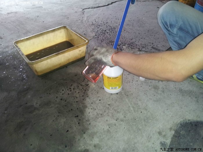

今天的主角亮相,两瓶半的齿轮油和一次性加注器!!

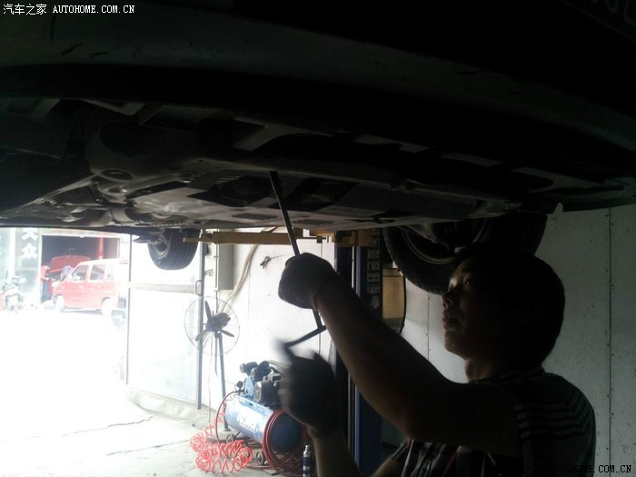

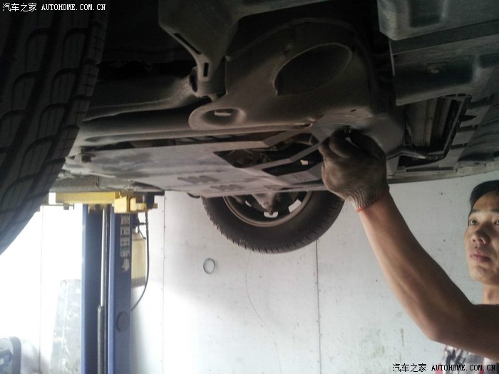

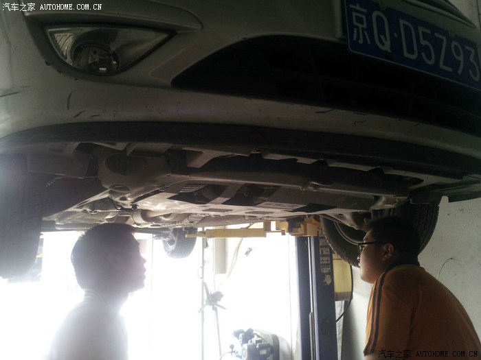

修理工开始拆发动机护板!!!
拆护板
护板拿下来了

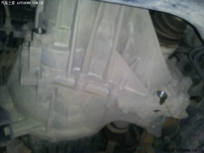

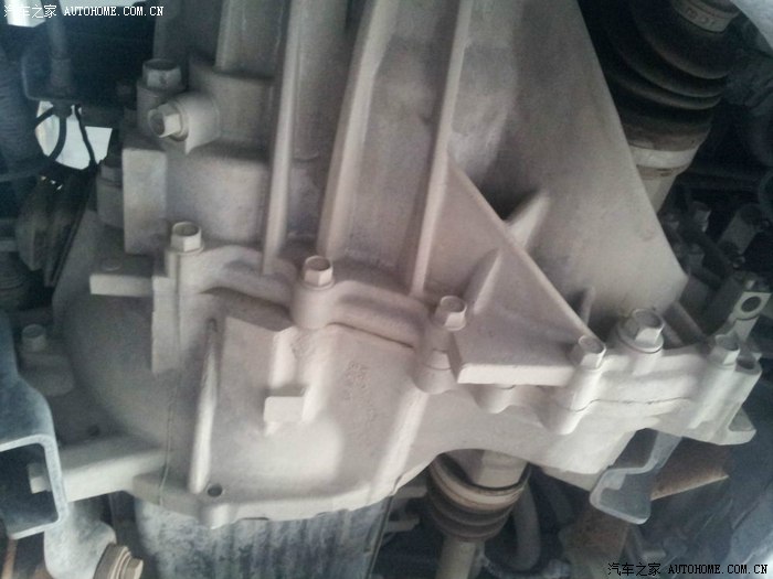

这就是悦动的手动变速箱了!!!

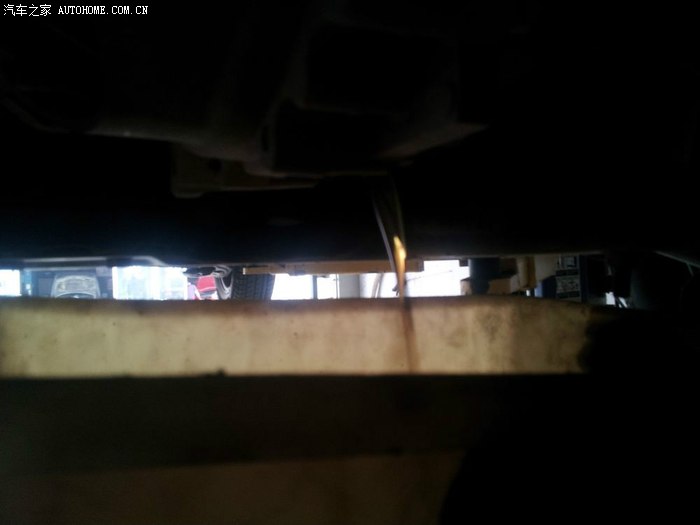

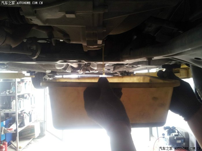

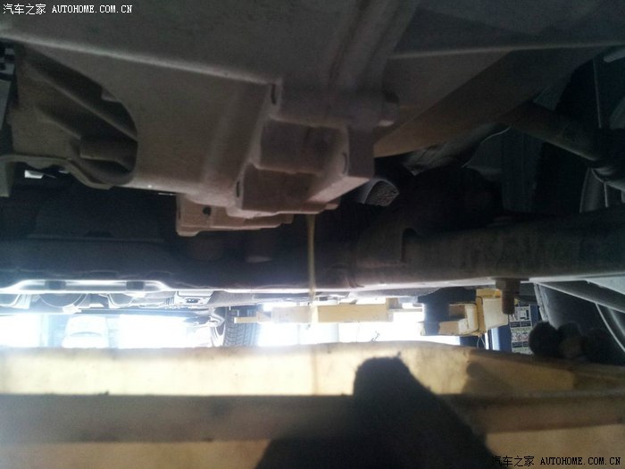

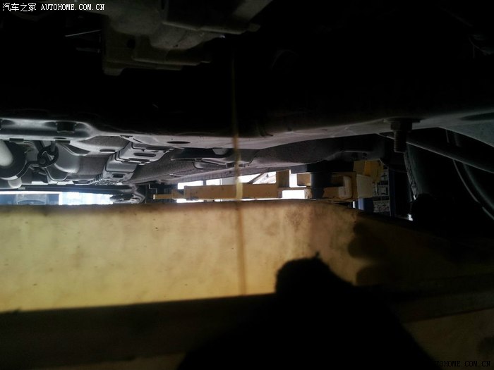

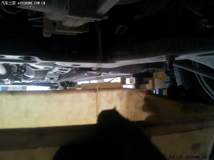

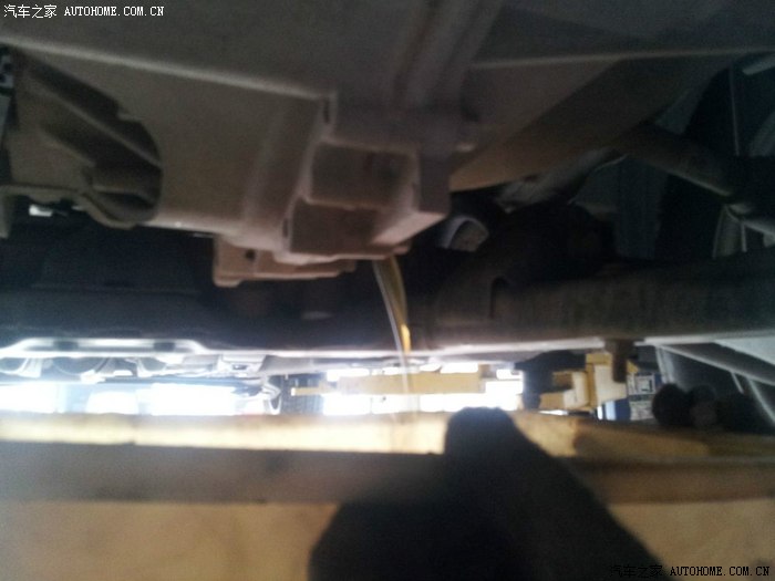

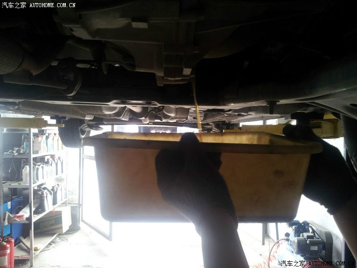

拧下放油螺丝,开始放油,红色的油液都变成黄色的了。。。。。

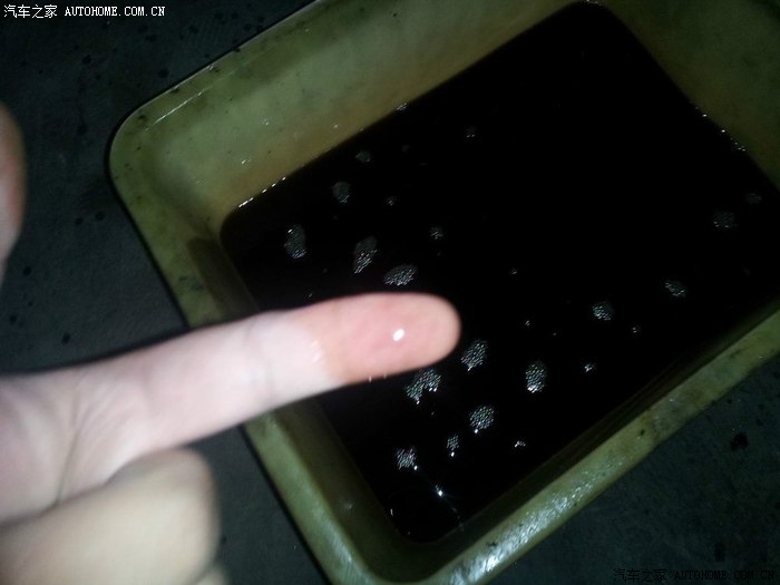

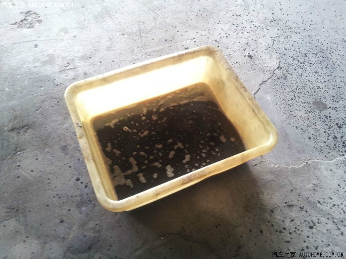

看看跑了九万公里的齿轮油,是不是很黑了。。。。

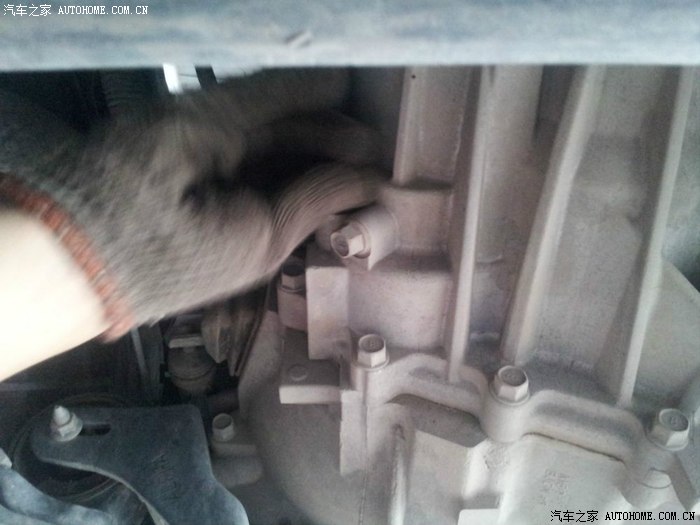

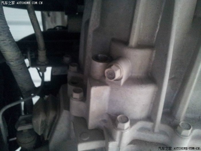

这就是放油螺丝口

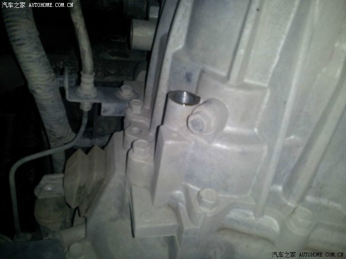

正在拧下的是齿轮油加注口
缺少螺丝的部位就是加注口了
左边是加注口,右边是放油口

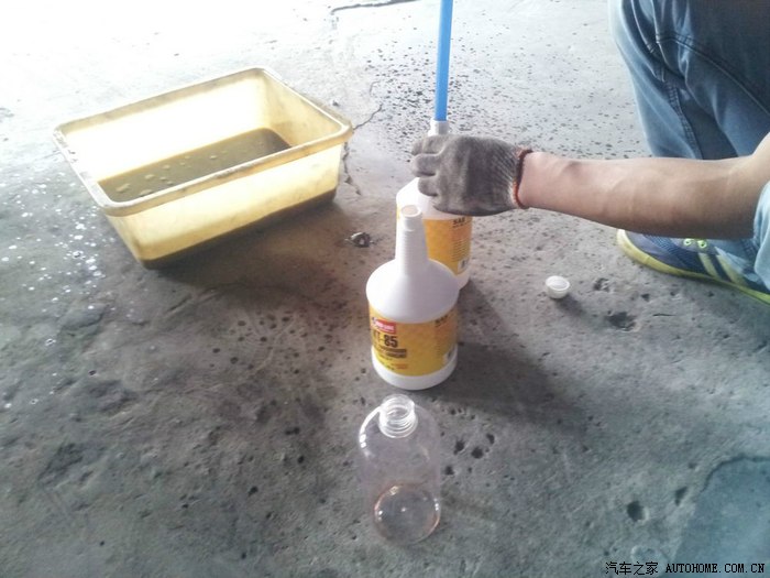

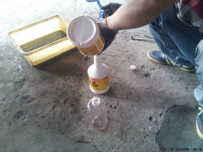

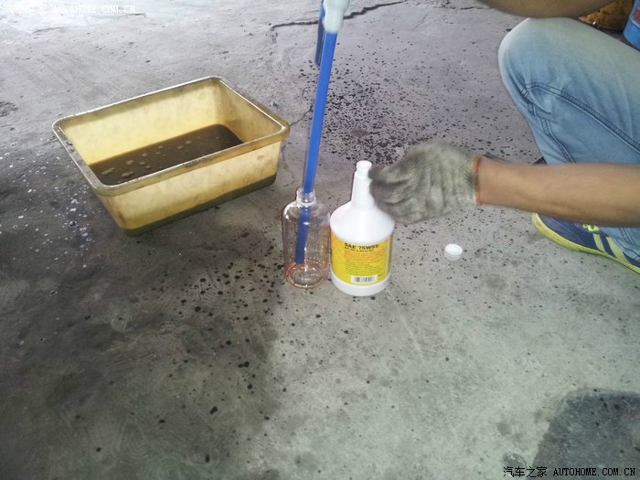

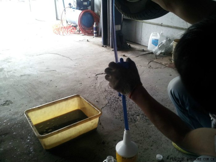

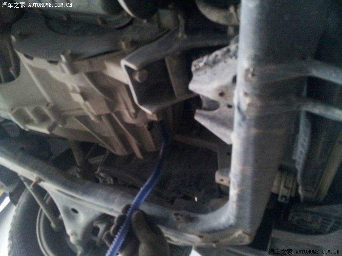

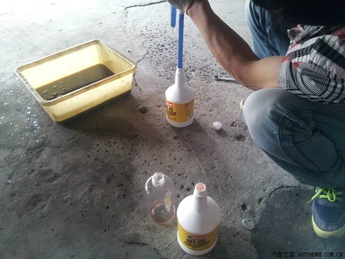

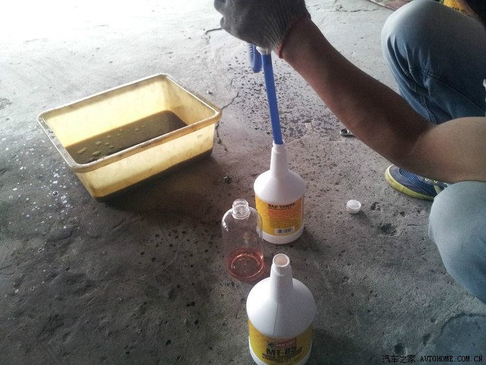

先用半瓶分装的齿轮油稍微冲洗一下变速箱

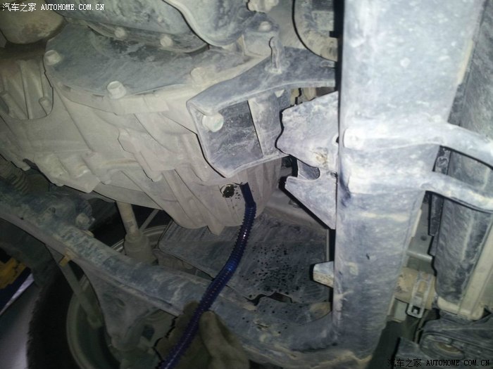

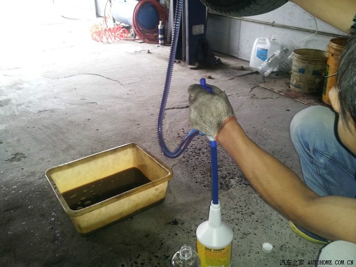

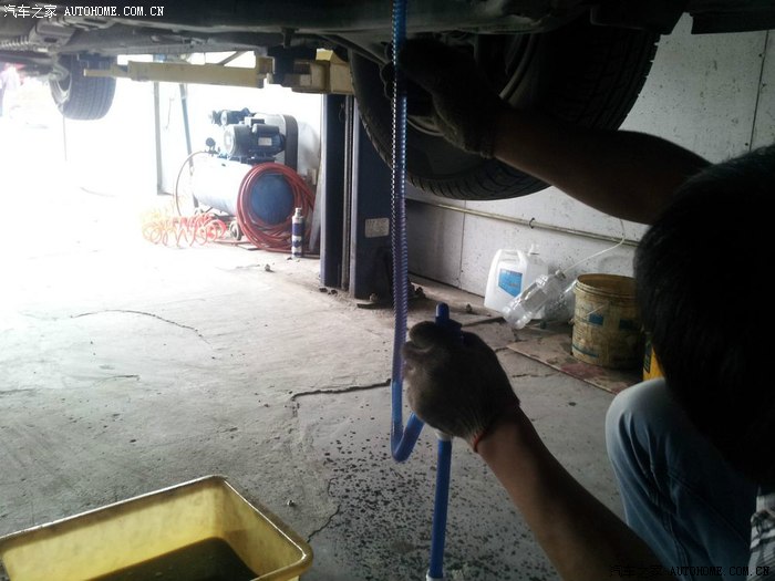

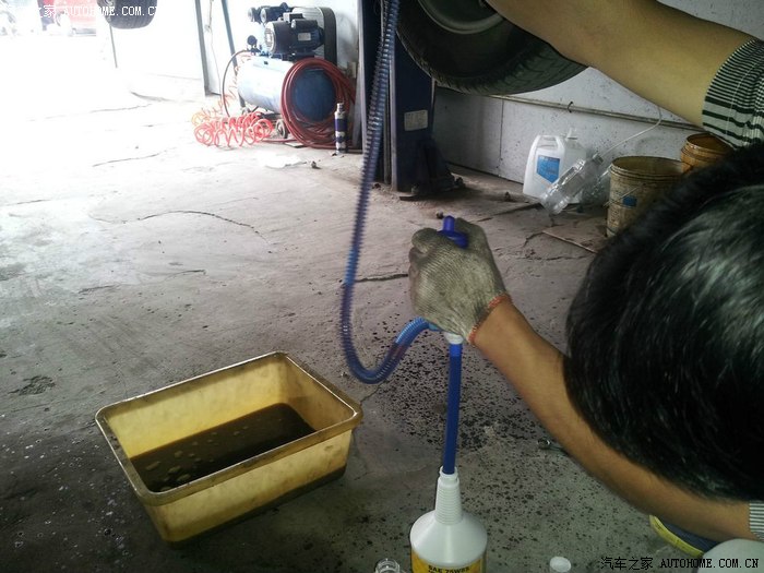

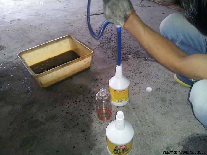

开始加注了

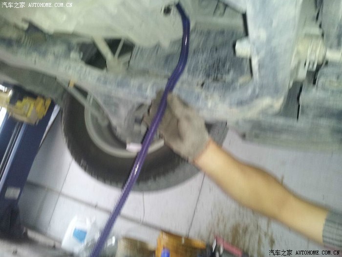

继续加注
第二瓶加注开始
加注的时候的样子

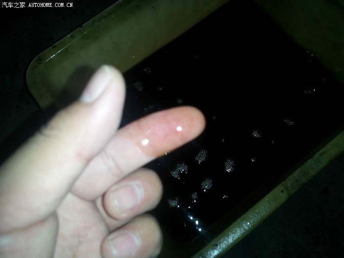

旧油用手摸摸,感觉不那么滑了,有点发涩了。。。。
新油感觉油的油膜感觉很好,很滑!!!!

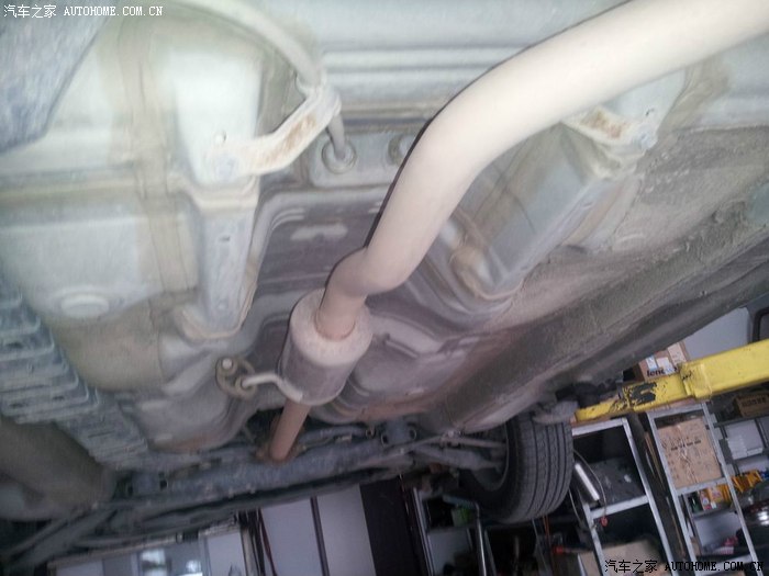

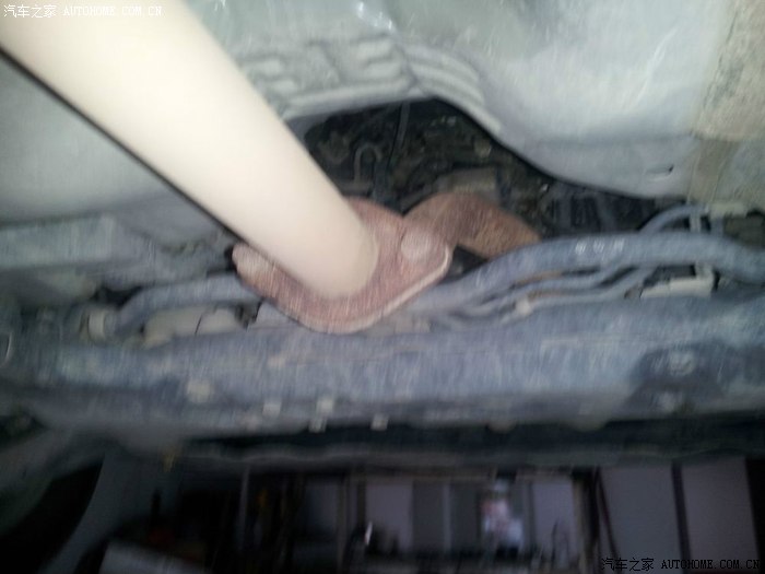

五年多的排气管了,一点问题没有哦
这是排气管中段

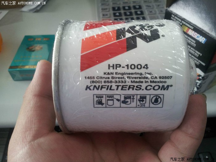

这是美国KN的机滤,感觉好几十的价格,性价比一般。。。。做工没有想象的那么好,坚决不用.........
